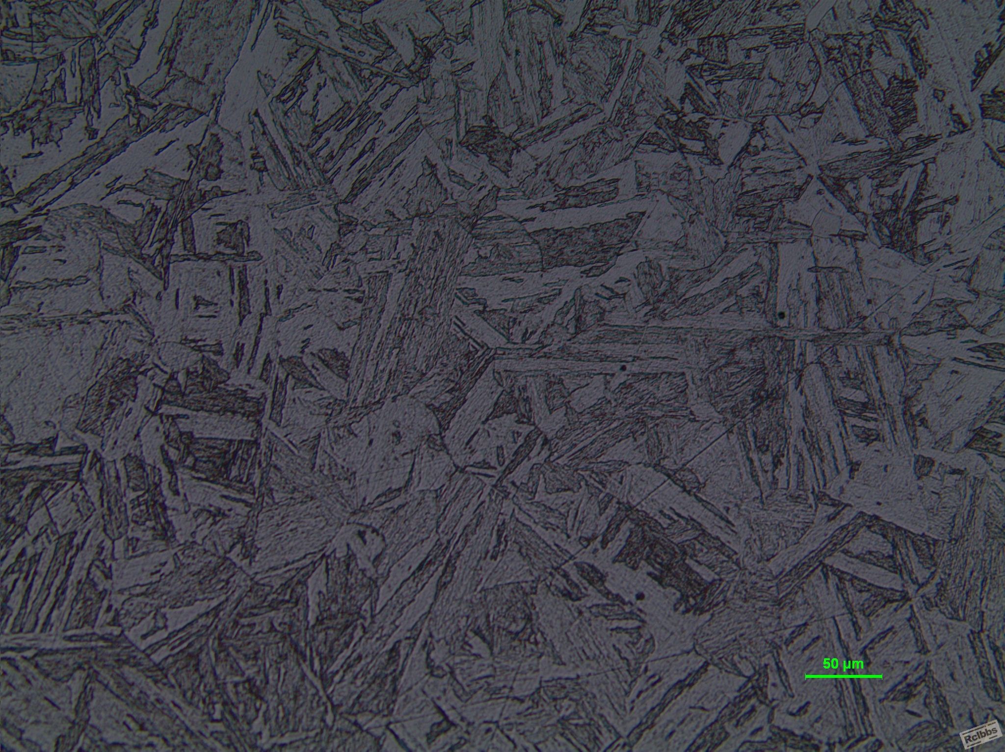

[讨论] 问一下这是什么组织

看着像是板条马氏体:lol:lol:lol:lol:lol:lol
发表于 2014-3-2 22:34:24 来自手机 | 显示全部楼层
白区可以打维氏硬度看看………

发表于 2014-3-3 06:53:33 | 显示全部楼层
应该先确定成分。
发表于 2014-3-3 08:06:57 | 显示全部楼层
不锈钢的组织吧,17-4的看看像不像!

发表于 2014-3-3 15:05:17 | 显示全部楼层
白色块状有可能是未溶铁素体,主要组织当然是马氏体,可能回火温度不太高,所以没有完全变成索氏体
发表于 2014-3-3 15:44:28 | 显示全部楼层
先打化学,材料成分最主要

发表于 2014-3-4 13:58:36 | 显示全部楼层
上个500倍图片看看

发表于 2014-3-4 16:00:44 | 显示全部楼层
贝氏体+未完全转变马氏体;不是调质组织;该区域组织的产生:合金元素含量较高,冷却时冷速不够,碳含量应该大于0.25%

发表于 2014-3-4 16:22:36 | 显示全部楼层
  1、低碳钢中几乎没有残奥。
  2、这种组织可能是(块状铁素体+粒贝+索氏体)。
  3、产生原因:没淬透,高温冷却时,冷速不够发生(块状铁素体+粒贝)转变。
  4、取样位置:如果取样位置较深得到这种组织正常。
发表于 2014-3-4 22:03:55 | 显示全部楼层
个人觉得也是标准的板条马氏体,且材料含碳量较小

发表于 2014-3-5 16:13:40 | 显示全部楼层
块状白色的应该是铁素体

发表于 2014-3-6 14:23:08 | 显示全部楼层
从金相组织上看,应该是低碳马氏体,黑色的为回火曲氏体

发表于 2014-3-6 21:21:47 | 显示全部楼层
明显的低碳马氏体加贝氏体,都不知这论坛怎么了,这是最基本的东西啊,高手们不在了就都不懂了,乱套了。
 楼主| 发表于 2014-3-7 10:10:49 | 显示全部楼层
。。额。。。请问下,贝氏体是图上的那个组织额。。我比较小白。

发表于 2014-3-7 10:53:26 | 显示全部楼层
基体组织比较杂,有淬火马氏体、贝氏体和屈氏体
