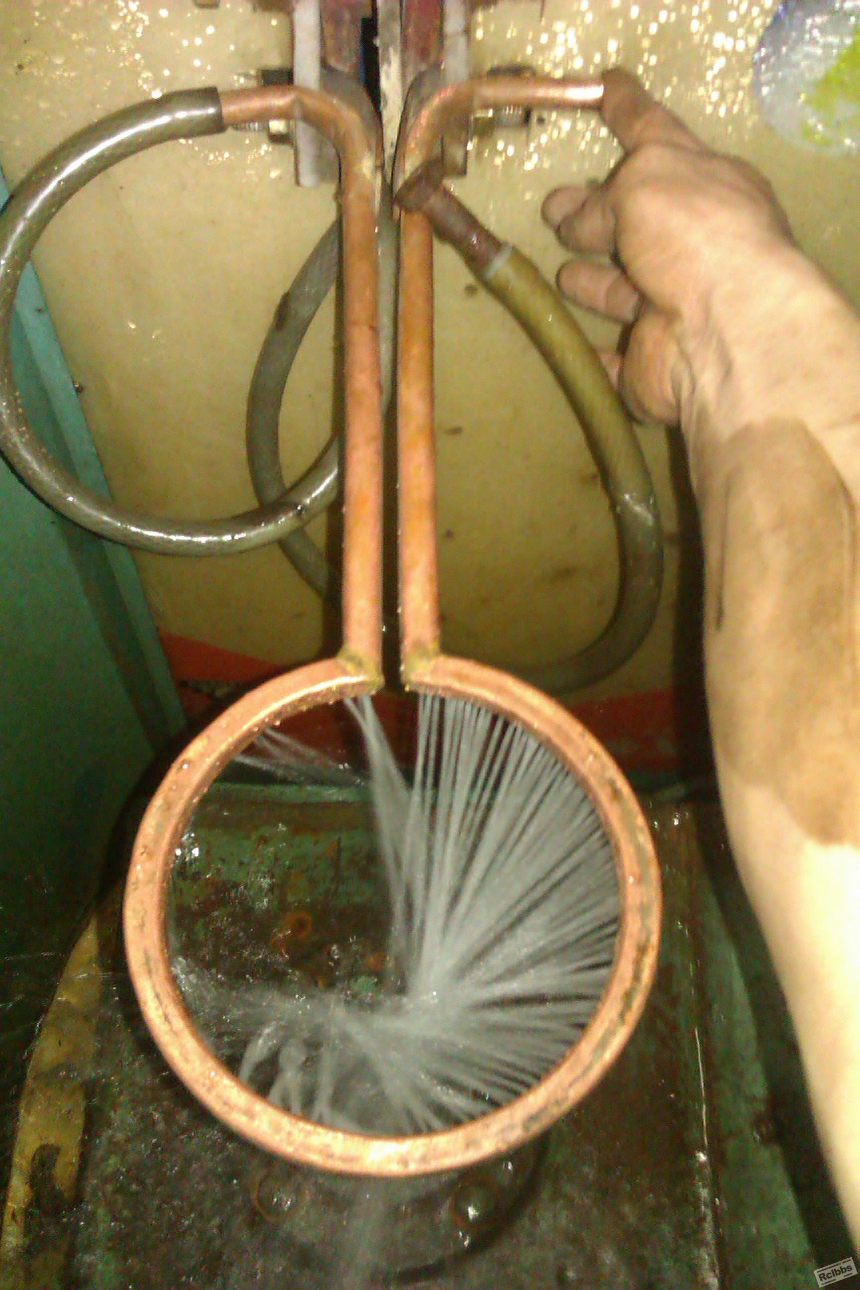

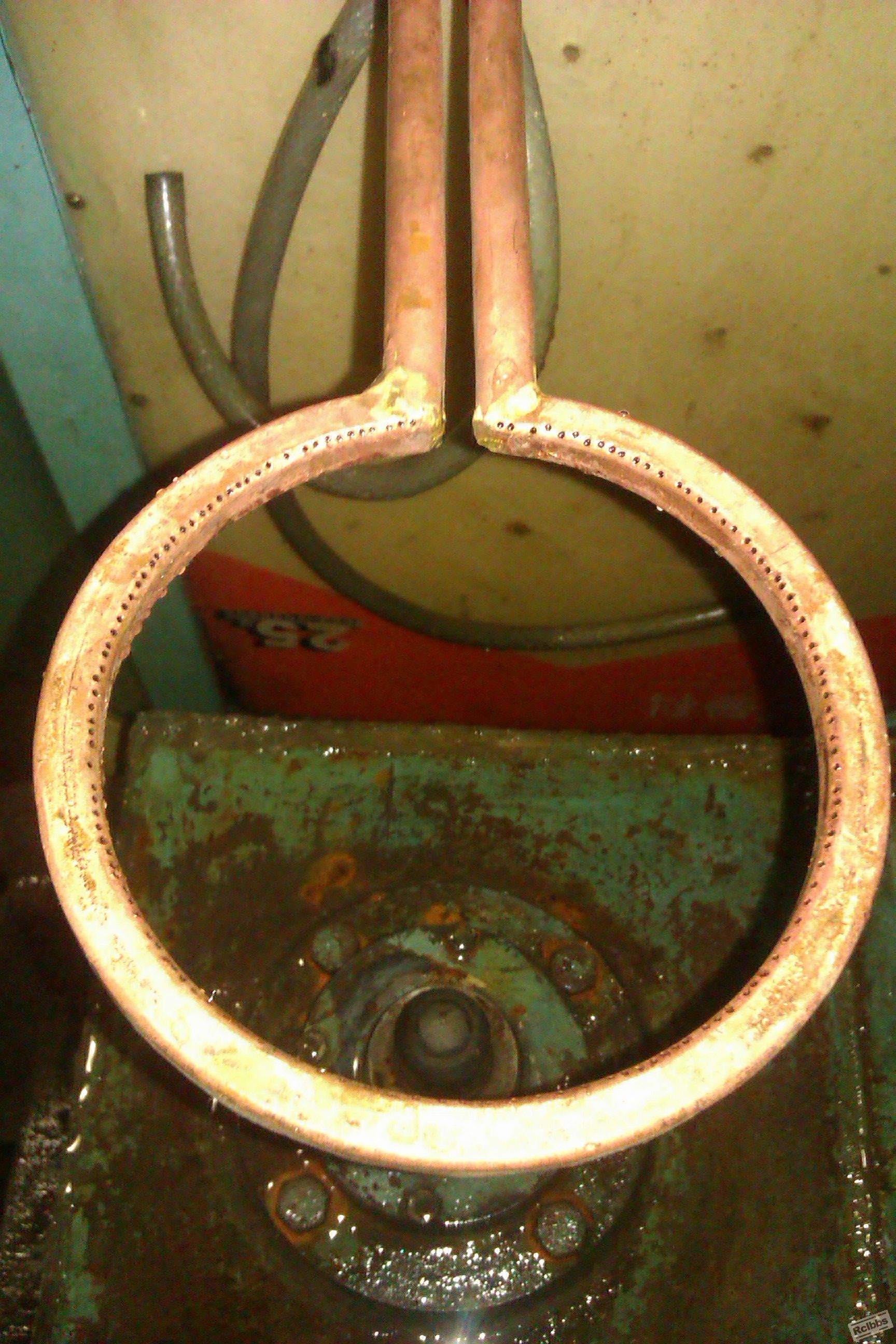

[求助] 什么原因感应圈有的喷水孔不喷水

管路上安装一个阀门,调一下压力,有可能会好一点,我们这里就这样
发表于 2014-4-16 23:56:27 | 显示全部楼层
这是正解,一般喷水孔不出水原因有堵塞,两边水管压力不均等      还有一种就是内翻边,即钻孔时突出的毛刺,在压力不均的情况下水流会直接越过这个孔,从而出现不出水现象。
一般会先用匹配钻头划拉一下喷水孔,去除内翻边,如果内有纤维堵塞的话,会被钻头带出来
可以用500摄氏度再回火炉里煲一小时,有纤维或别的东西会在感应圈里碳化
如果是一般的水垢堵塞的话,只用酸泡一下即可

 楼主| 发表于 2014-4-17 14:46:18 | 显示全部楼层
所有的孔我都用新的钻头重新过了一次,20的水管。感应圈喷水孔为1.2mm
签到天数: 16 天
 楼主| 发表于 2014-4-17 15:31:18 | 显示全部楼层
而且还泡过酸的。毛刺应该是没有。文丘里效应 不太明白

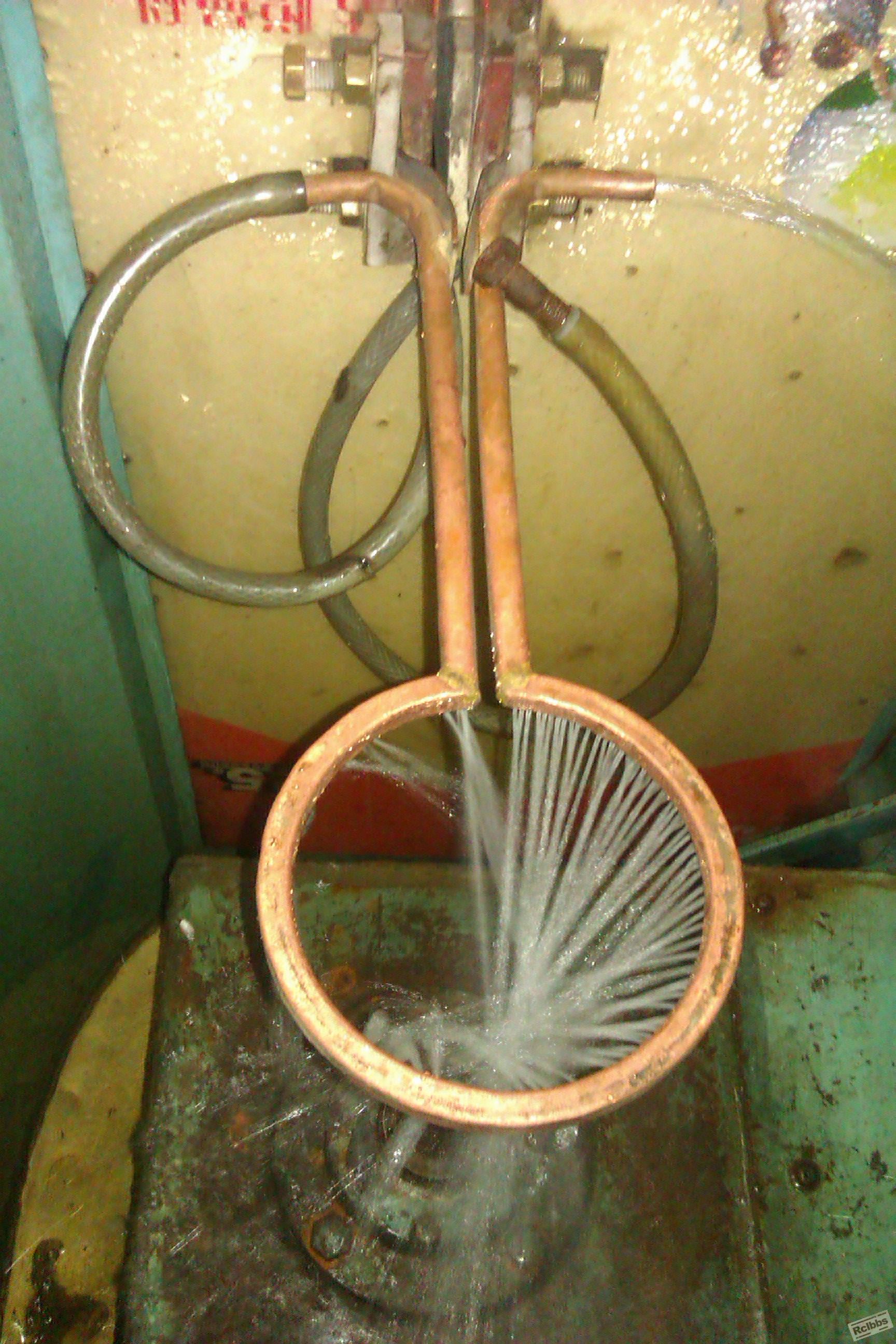

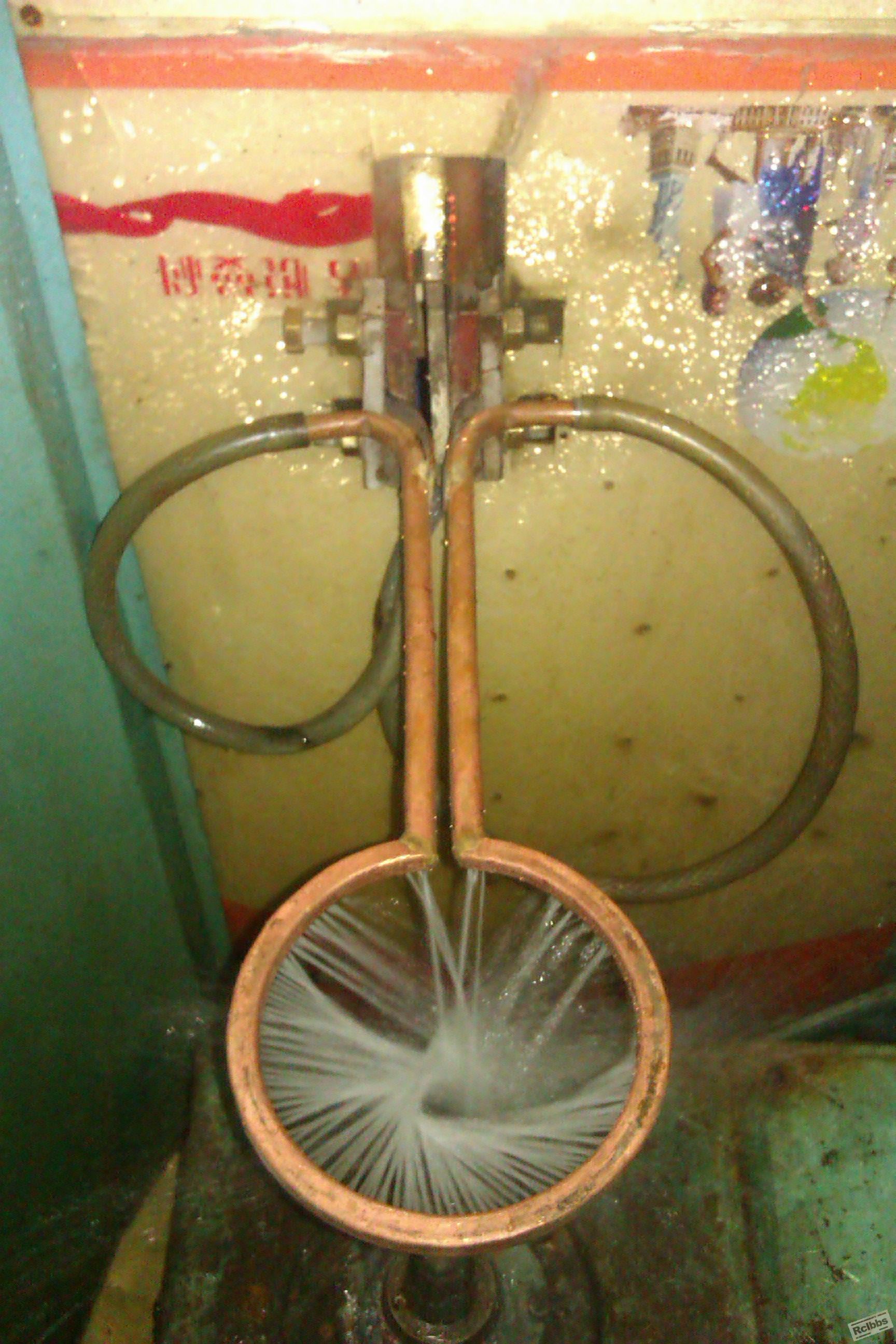

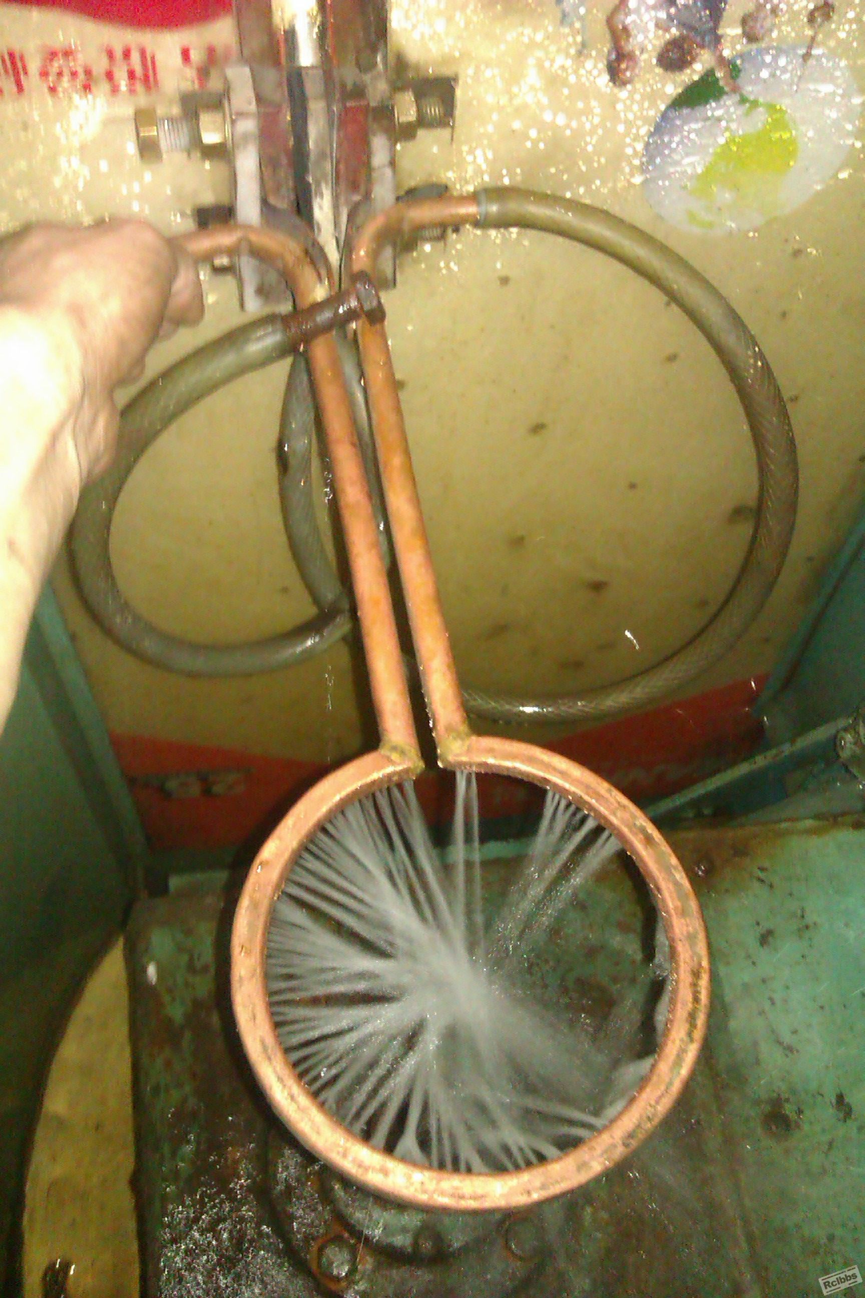

签到天数: 41 天
发表于 2014-4-18 14:04:59 | 显示全部楼层
是感应圈内部水压不均,另加一个进水口就可以了,调压力效果不是很好,那样喷射出的水压会降低,不过产品能做好喷水不均也没什么大问题的.......愚见,勿笑
签到天数: 678 天
发表于 2014-4-18 15:17:25 | 显示全部楼层
根据图片判断,这个感应器是自喷感应器,就是加热后再喷水冷却。再加2个进水口。甚至4个,这样喷水就均匀了。
发表于 2014-4-18 21:22:14 | 显示全部楼层
     从喷水孔的喷水流线看水压和供水流量应该没有太大的问题,凭我经验的一孔之见建议让钳工将喷水孔的内部进行一下内倒角相信会有效果的。

签到天数: 16 天
 楼主| 发表于 2014-4-21 12:34:16 | 显示全部楼层
IMAG0259.jpg IMAG0256.jpg IMAG0255.jpg IMAG0254.jpg IMAG0260.jpg 。再求帮分析
