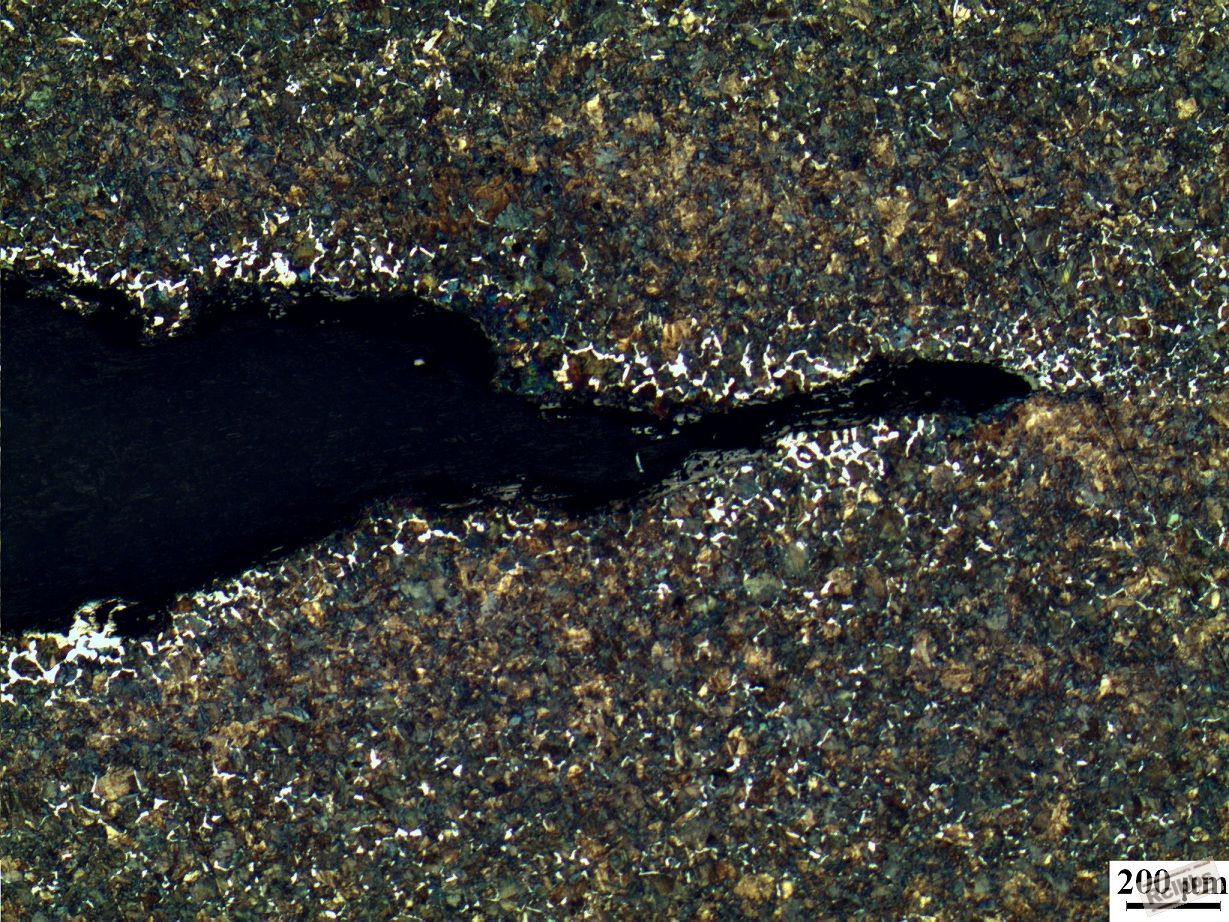

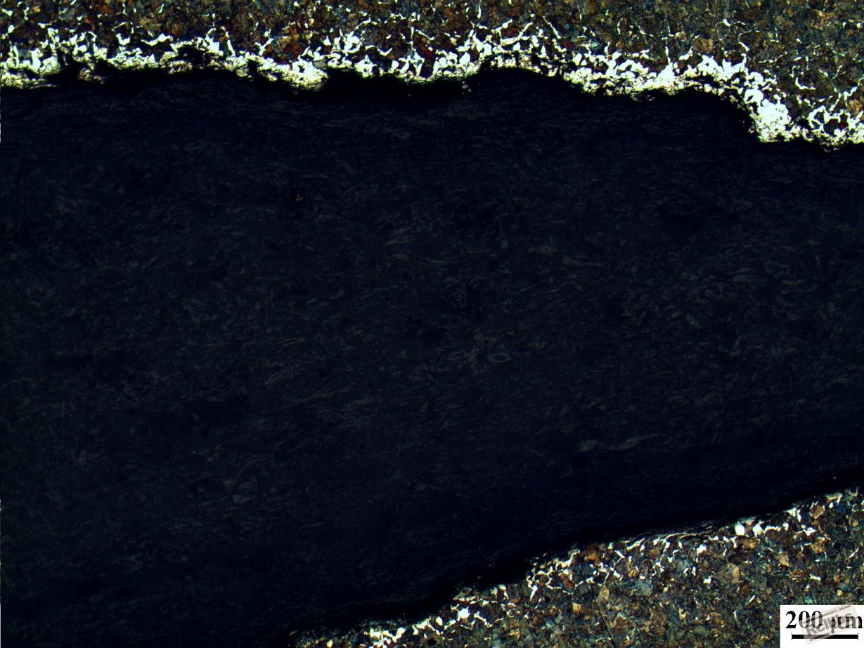

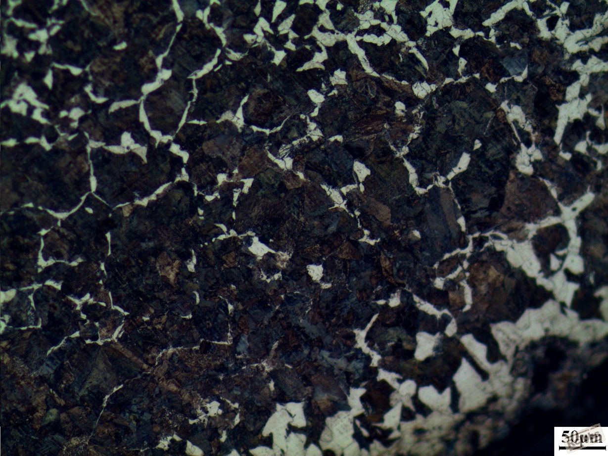

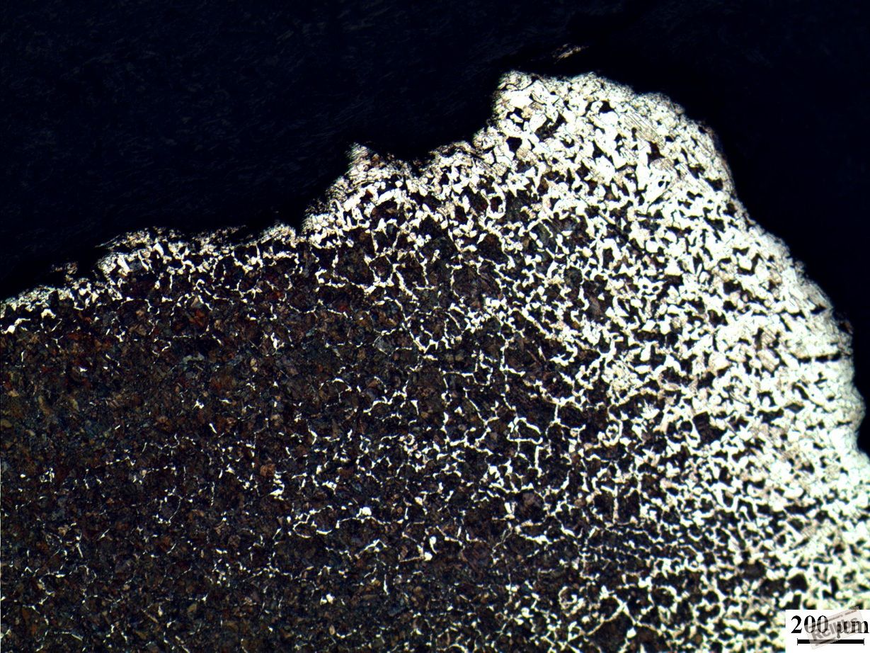

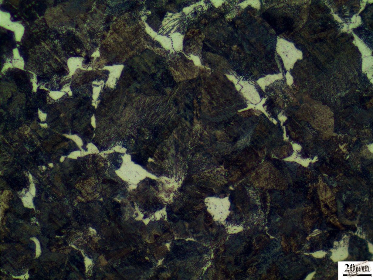

 楼主| 发表于 2014-4-21 09:58:10 | 显示全部楼层
 楼主| 发表于 2014-4-21 10:08:01 | 显示全部楼层
metart 发表于 2014-4-18 20:40
大家讨论来讨论去还是猜测而已,你应按10楼的师傅建议,用电镜看断面,把照片发上来就好说了。
钢锭缩孔 ...
电镜已送往第三方进行检测,目前这边只做了金相照片,传上来大家帮忙分析分析。
缺陷头部金相组织50X
缺陷中部金相组织50X
缺陷中部金相组织200X
缺陷尾部金相组织50X
工件金相组织500X

发表于 2014-4-21 11:34:25 | 显示全部楼层
金相看裂纹遍布脱碳啊!  应该是锻前缺陷就存在了吧! 或者锻造是缩孔扩大
签到天数: 118 天
发表于 2014-4-21 11:49:24 | 显示全部楼层
金相显示缺陷的脱碳层比锻件表面浅很多,说明这是锻造尾期形成的,在脱碳温度中暴露时间没有锻件表面长。这有可能是2楼师傅说的,为了省火。如果电镜显示断面有高温韧性拉伸就可以确认了。
