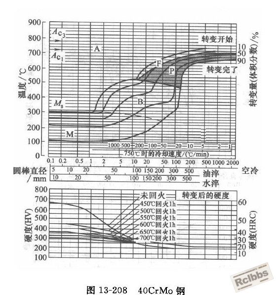

发表于 2014-5-14 13:45:58 | 显示全部楼层
  给你发一张42CrMo C曲线来分析问题,从金相图片上看第二张图组织很有不少B氏体组织,对冲击有一定的影响。B氏体组织主要是由于冷速不够造成的。为什么同样的工艺第一张图没有B氏体组织,可能是由于工件摆放位置不同,冷速不均匀造成的。
