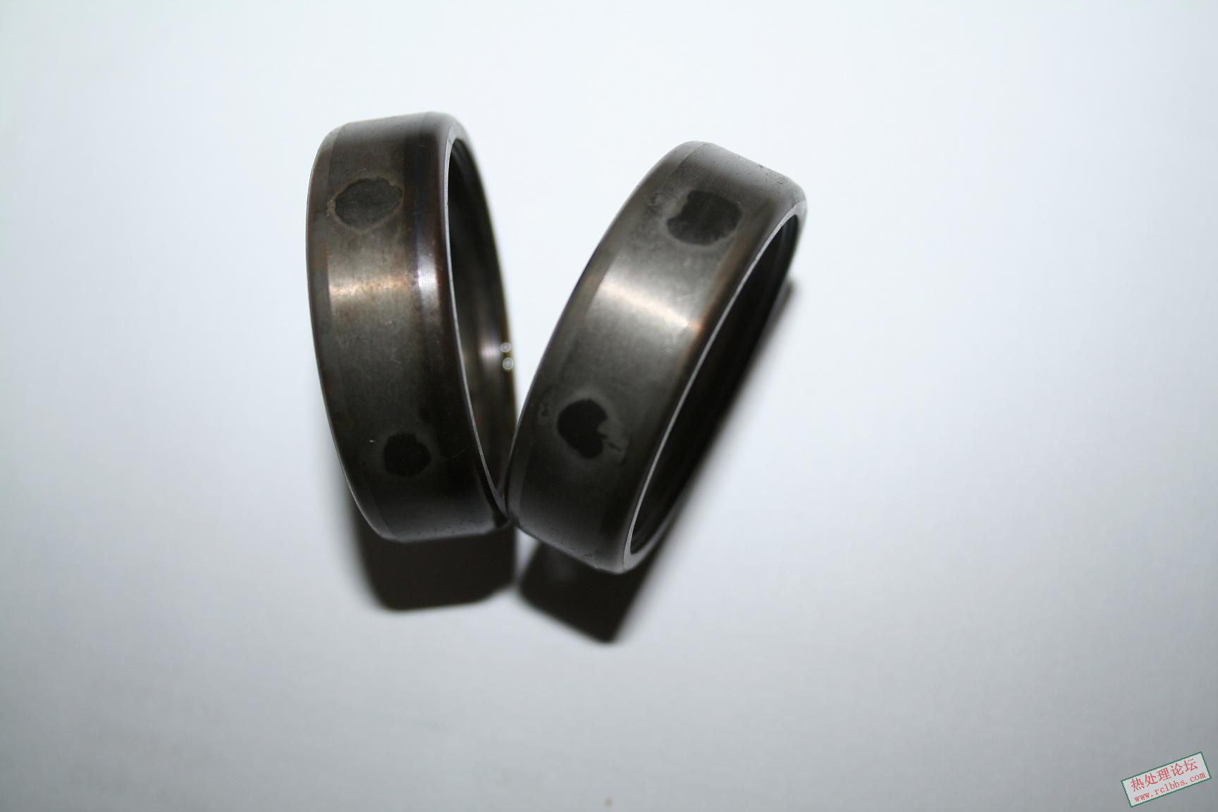

 楼主| 发表于 2008-3-26 10:53:41 | 显示全部楼层
原帖由 xxy1012 于 2008-3-24 17:02 发表
从照片可以看出,发黑的地方是在工件与工件接触的部位,
个人认为是预热区碳势失控引起:
预热区温度较低,尤其在工件与工件接触的部位,温度更低,同样的气氛温度越低越容易积炭。 ...

发表于 2008-4-14 14:56:01 | 显示全部楼层
我们也是使用丰东的网带连续炉,也遇到类似的问题,我认为有以下几个方面的问题
1\检查氧探头检测是否有问题,可以通过碳控仪内输出的微电压值检测.
2\炉内积碳严重,原料气不能完全裂解.
3\开炉时,炉子的预渗未作好,炉内出现吸碳现象.
4\黑斑是工件之间接触造成成,即使滴注量未变,因为炉内碳平衡不好,析出游离碳太多.
5\注意油帘泵的工作状态,是否有大量的油气进入炉内,起不到隔离作用.
一点拙见,仅供参考

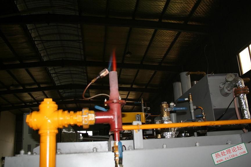

燃烧嘴经常燃烧不起来,前门火帘能够正常燃烧
发表于 2008-6-21 09:46:01 | 显示全部楼层
回复 39# 的帖子
不是这个烧嘴,这个不烧起来大不了是污染环境而已,我是指甲醇通入炉内的喷嘴,有时气化不完全的时候也是这样。

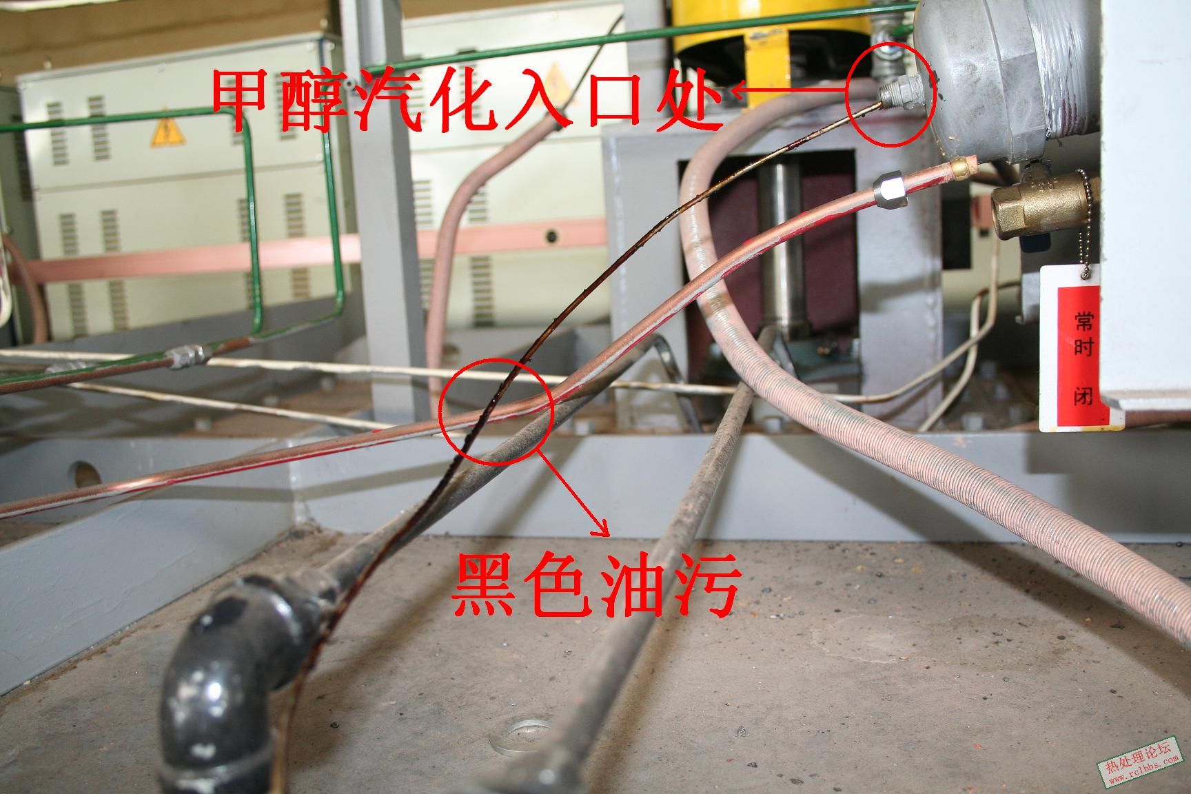

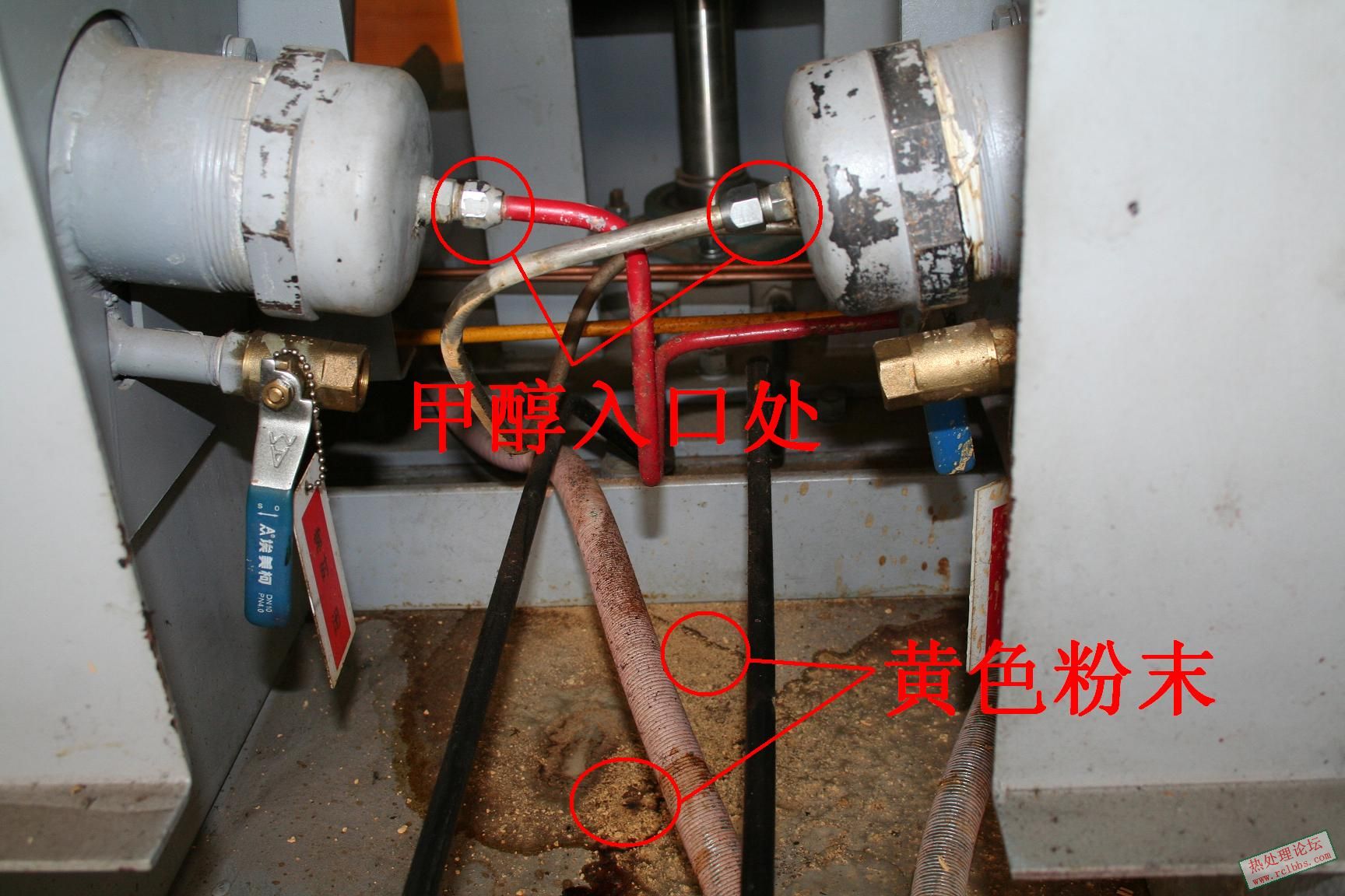

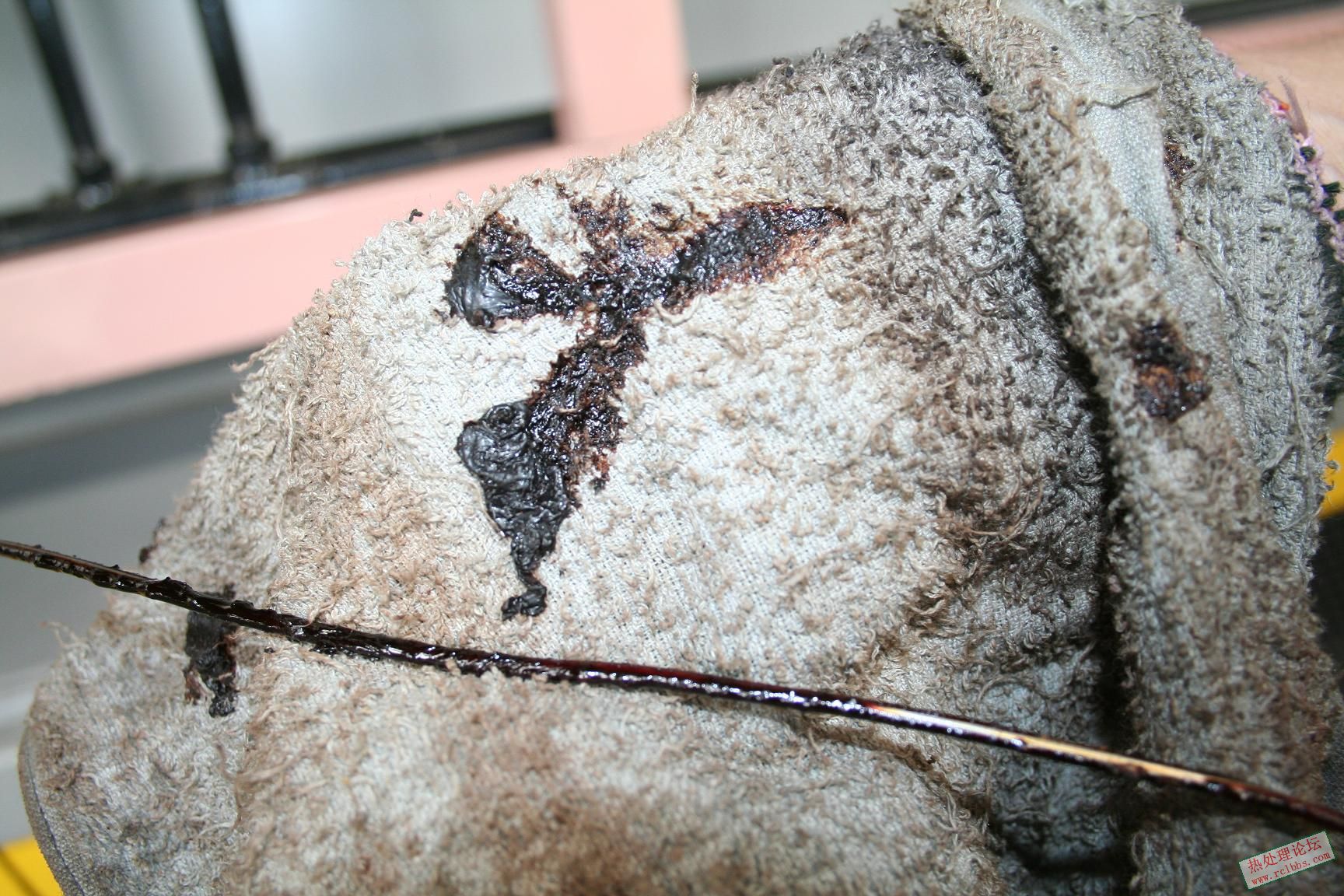

 楼主| 发表于 2008-6-23 07:50:23 | 显示全部楼层
汽化装置有很大的问题,如图
xhlhz + 10 希望你设备尽快投入正常运行,丰东炉还是国内 ...
