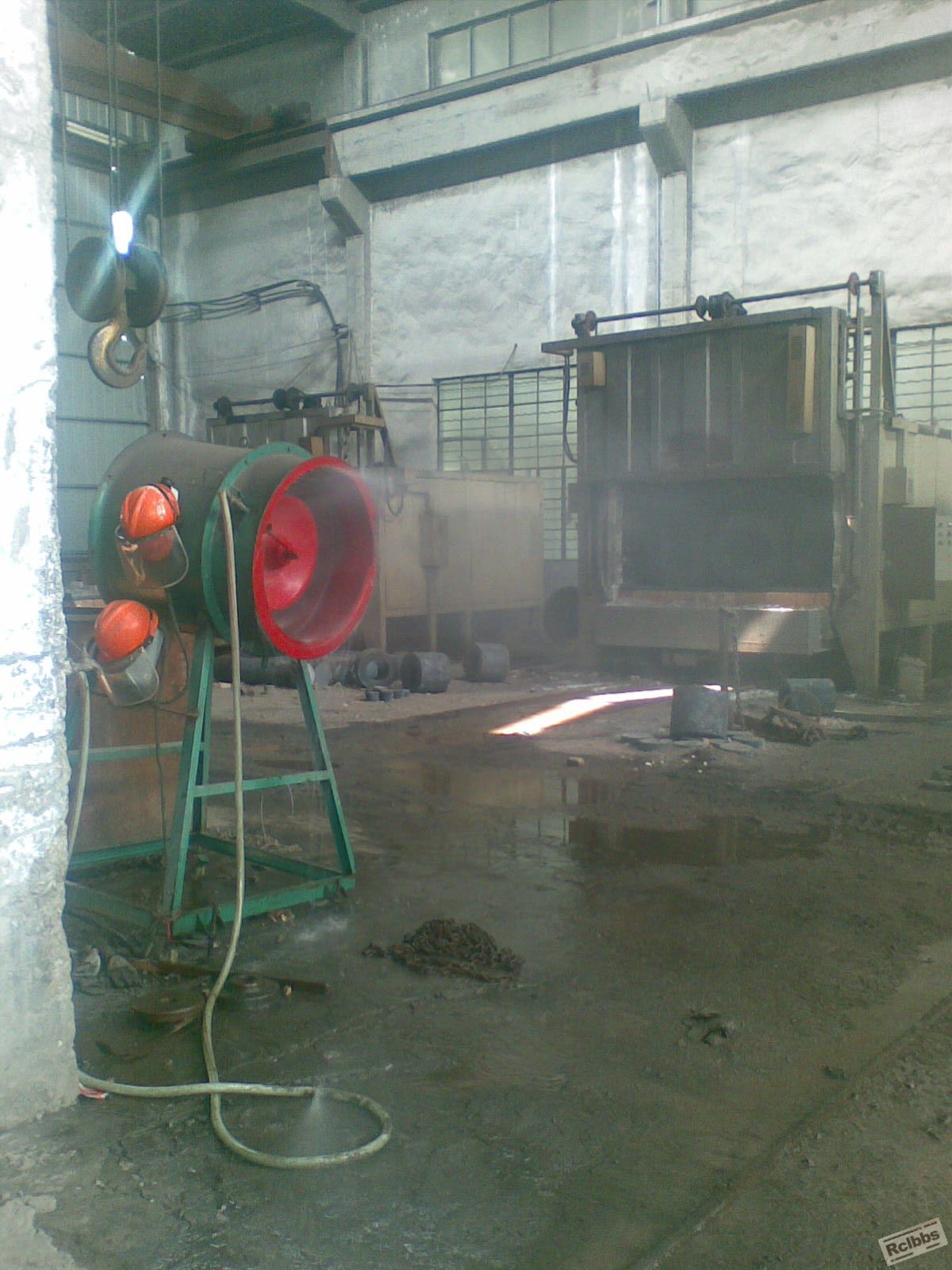

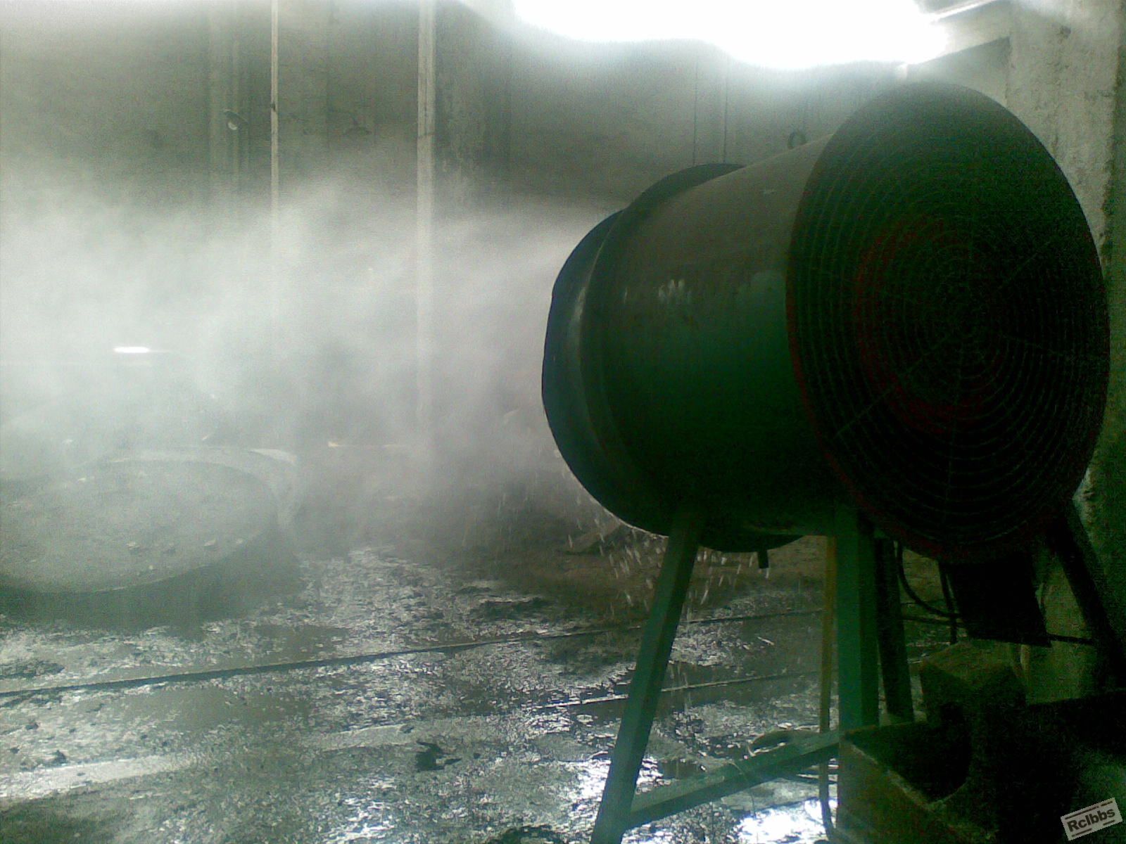

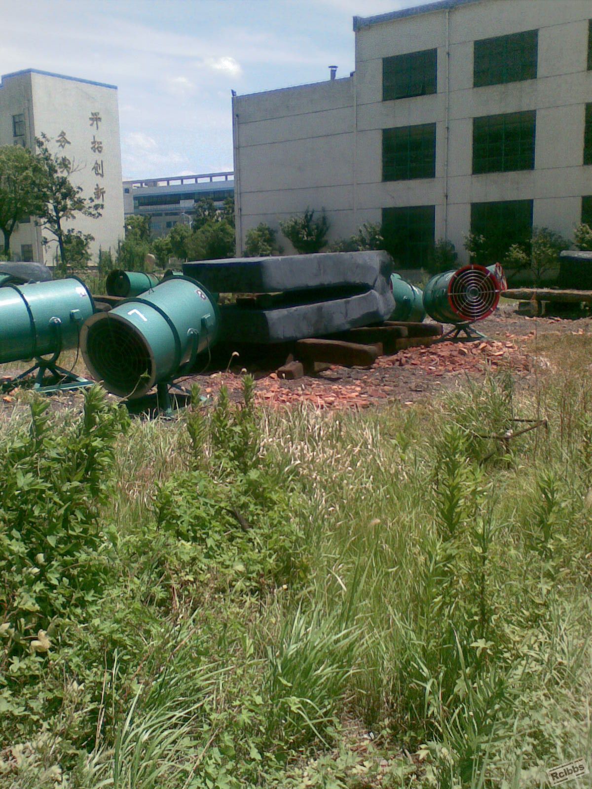

我们是锻造企业,也用喷雾冷却
局部放大
局部放大
外场
外场
喷雾中1
喷雾中1
喷雾中2
喷雾中2
点评
我很赞同: 5.0
我很赞同: 5
这样的风机效果非常好。  发表于 2014-7-31 08:33
 楼主| 发表于 2014-7-31 08:04:16 | 显示全部楼层
看来效果确实不错,就是喷雾处理后,现场比较乱。

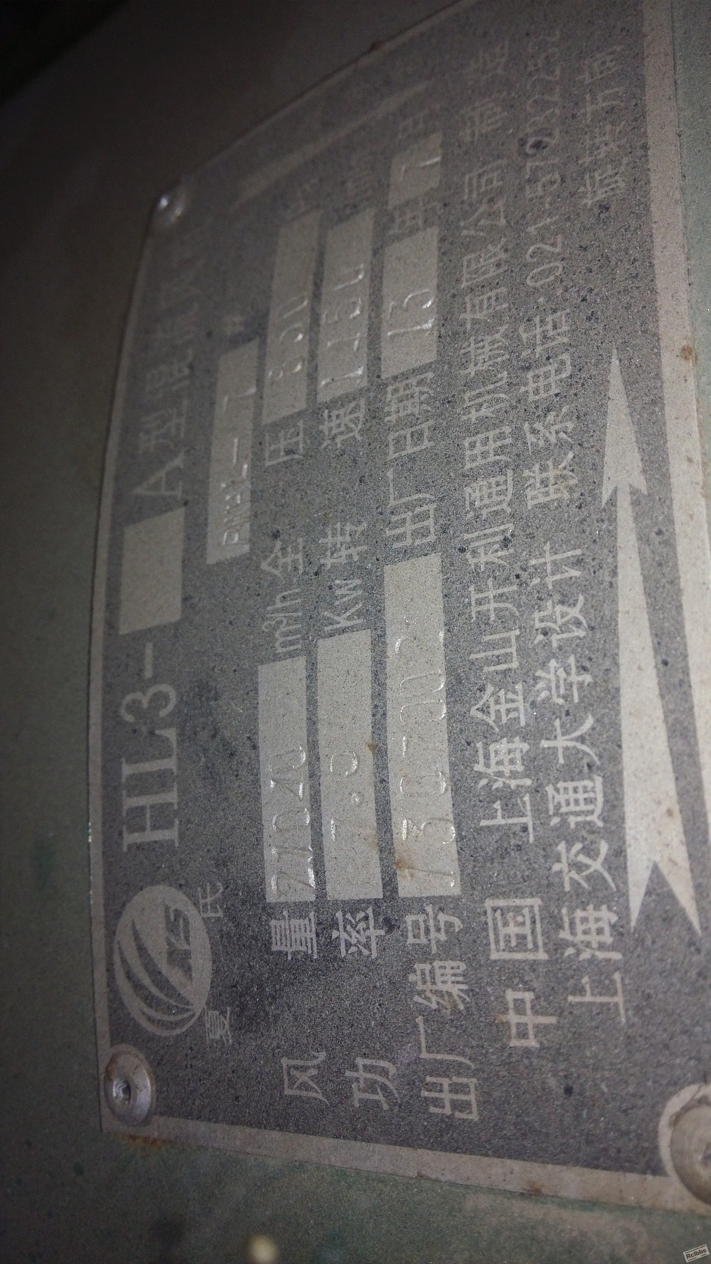

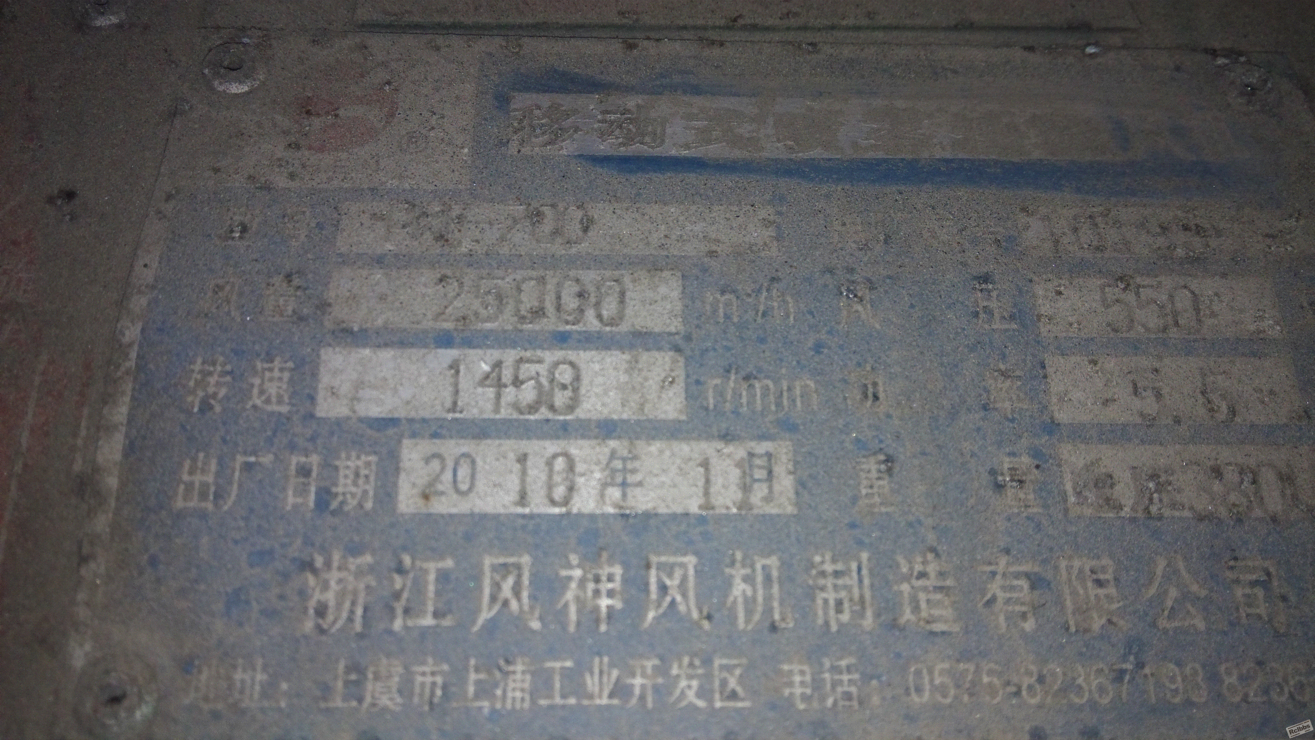

发表于 2014-7-31 08:34:10 | 显示全部楼层
smg016 发表于 2014-7-30 10:24
我们是锻造企业,也用喷雾冷却
楼主,方便透漏下风机的品牌吗?谢谢。
签到天数: 50 天
发表于 2014-7-31 09:50:44 | 显示全部楼层
我们使用的风机牌子
签到天数: 1505 天
发表于 2014-7-31 10:03:05 | 显示全部楼层
smg016 发表于 2014-7-31 09:50
我们使用的风机牌子
谢谢,楼主。用这个给热处理车间降温,效果应该不错。
