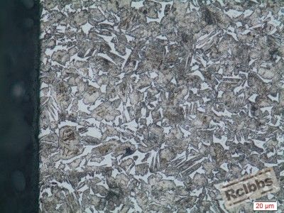

[求助] 供应商的渗碳工艺做成这样了,情何以堪

出现大面积的块状铁素体,我认为属于淬火加热不足;

发表于 2014-7-10 16:28:10 | 显示全部楼层
淬火奥氏体化过程中存在未溶铁素体

发表于 2014-7-11 16:30:27 | 显示全部楼层
零件那么小,是不是没有整齐码放,而混乱装载造成的有些地方屏蔽,气氛不流通,而有些地方渗碳层合格。

发表于 2014-7-15 16:54:30 | 显示全部楼层
这小的东西,心部这样也不能理解,而且表面是有合格区的,表面不合格怎么是那样,没渗入碳,很费解!!

 楼主| 发表于 2014-7-15 23:03:42 | 显示全部楼层
metart 发表于 2014-7-8 03:58
不清楚为什么不合格的表面像没渗多少碳,而合格的表面渗碳层正常。一般所有暴露的表面渗碳层都是一样的。你 ...
我感觉不合格的表面是渗碳不够,加上保温温度低。

 楼主| 发表于 2014-7-15 23:04:45 | 显示全部楼层
西渡高速钢 发表于 2014-7-8 10:32
渗碳+淬火件;
   心部块状的铁素体较多的,表明奥氏体化程度较低,主要属于渗碳时的温度稍低;
谢谢高工解答,我会努力提高制样水平。

 楼主| 发表于 2014-7-15 23:06:23 | 显示全部楼层
zHANG_999567 发表于 2014-7-9 16:51
表面硬度不合格处有明显的铁素体,也就是没有渗碳(可能被涂防渗料),心部硬度不合格是淬火温度低了,也可 ...
谢谢回复。很有启发。

 楼主| 发表于 2014-7-15 23:07:29 | 显示全部楼层
7677914 发表于 2014-7-9 19:03
20#钢的淬透性不好,可以碳氮共渗通点氨气。假如非得用油淬火的话,可以用快速油,提高搅拌速度。关键还得奥 ...
对的,奥氏体化不完全是可能因素之一。

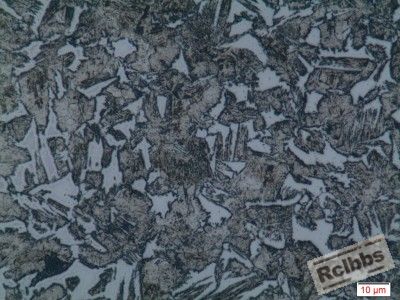

发表于 2014-7-16 00:16:19 | 显示全部楼层
渗碳+淬火件;
仔细看看这两张图,说说图片中的组织。

签到天数: 28 天
发表于 2014-7-17 11:56:51 | 显示全部楼层
四兴热处理 发表于 2014-7-16 00:16
仔细看看这两张图,说说图片中的组织。
应该是珠光体+马氏体+铁素体组织吧。我感觉要么加热保温温度低了,要么淬火冷速不够吧。看心部组织情况我猜想最大的可能就是加热温度低了造成的淬火不完全吧。
