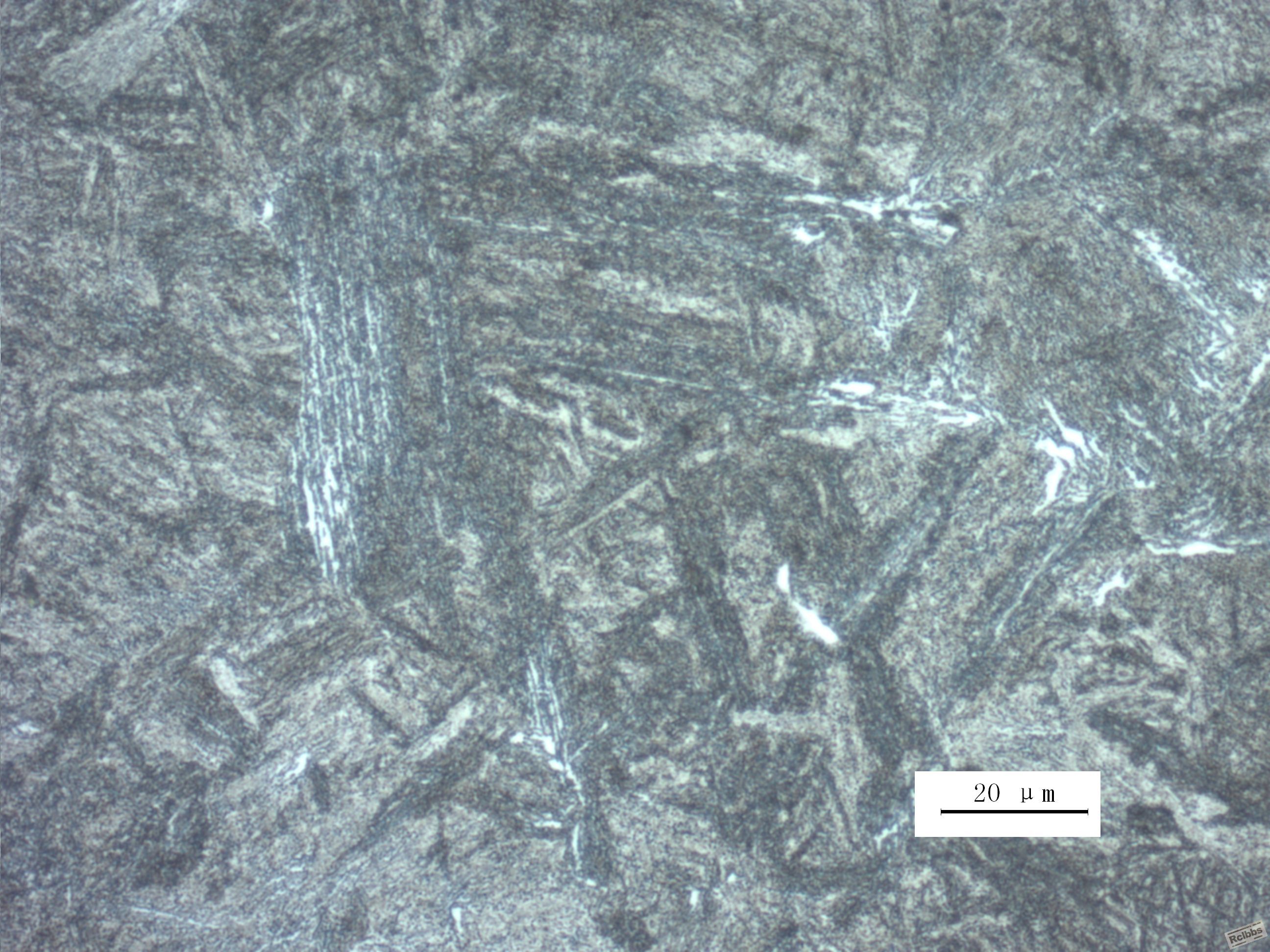

1500倍下裂纹两侧的脱碳,为啥见不到明显的铁素体颗粒?
调质前是锻件么?
你这个调质组织不好?

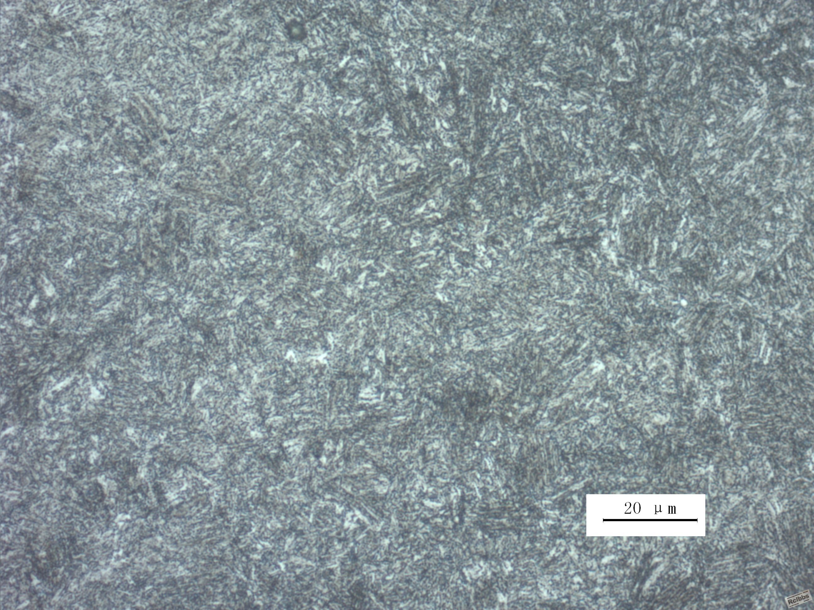

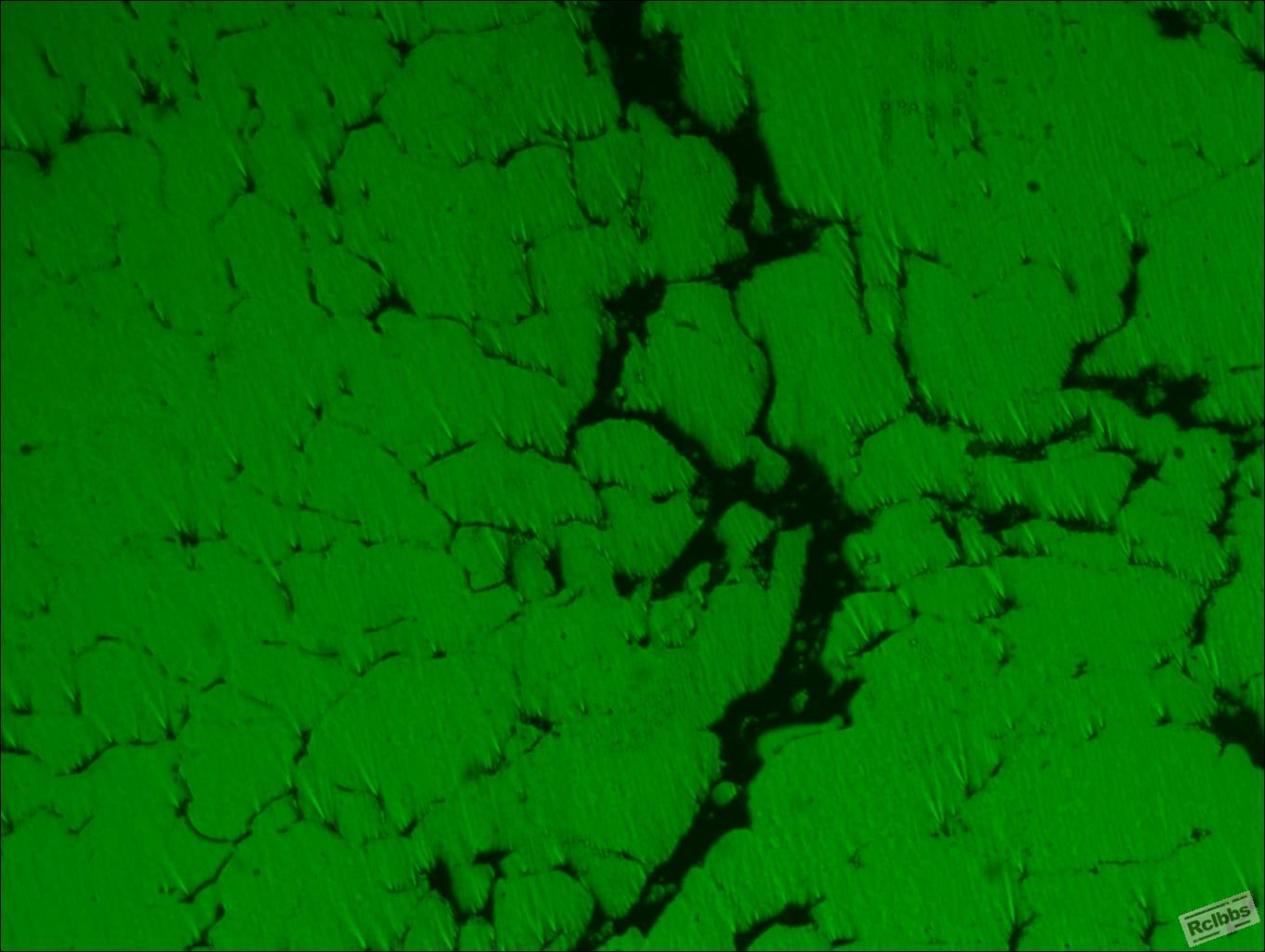

看图2表面呈一定的龟裂,这属于典型热应力裂纹,说明加热速度过快,下面一个图可以看到在晶界有严重的过烧现象,既然LZ说是裂纹有脱碳的现象,说明热处理前已经有裂纹了,这种裂纹可能是在锻造或者高温轧制的时候产生了褶皱或者折叠,而加热温度又高,加热速度又快,造成裂纹的产生。
   建议LZ可以对裂纹的做个金相,看看是否有白亮的脱碳层,淬火雷文是很直接的过去,不会弯弯扭扭,明显是延晶界开裂的,从图5可以看出裂纹的末端呈圆秃状,不是尖锐性的,很明显的是热裂纹或者是折叠裂纹。

1楼图2、15楼图,没有明显晶界三角熔融,无过烧与脱碳(无裂纹晶界白色),1楼图5有晶界烧熔,又有过烧特征。所以,楼主,按照夏版建议,能谱查一下晶界上异金属或P、S偏析。

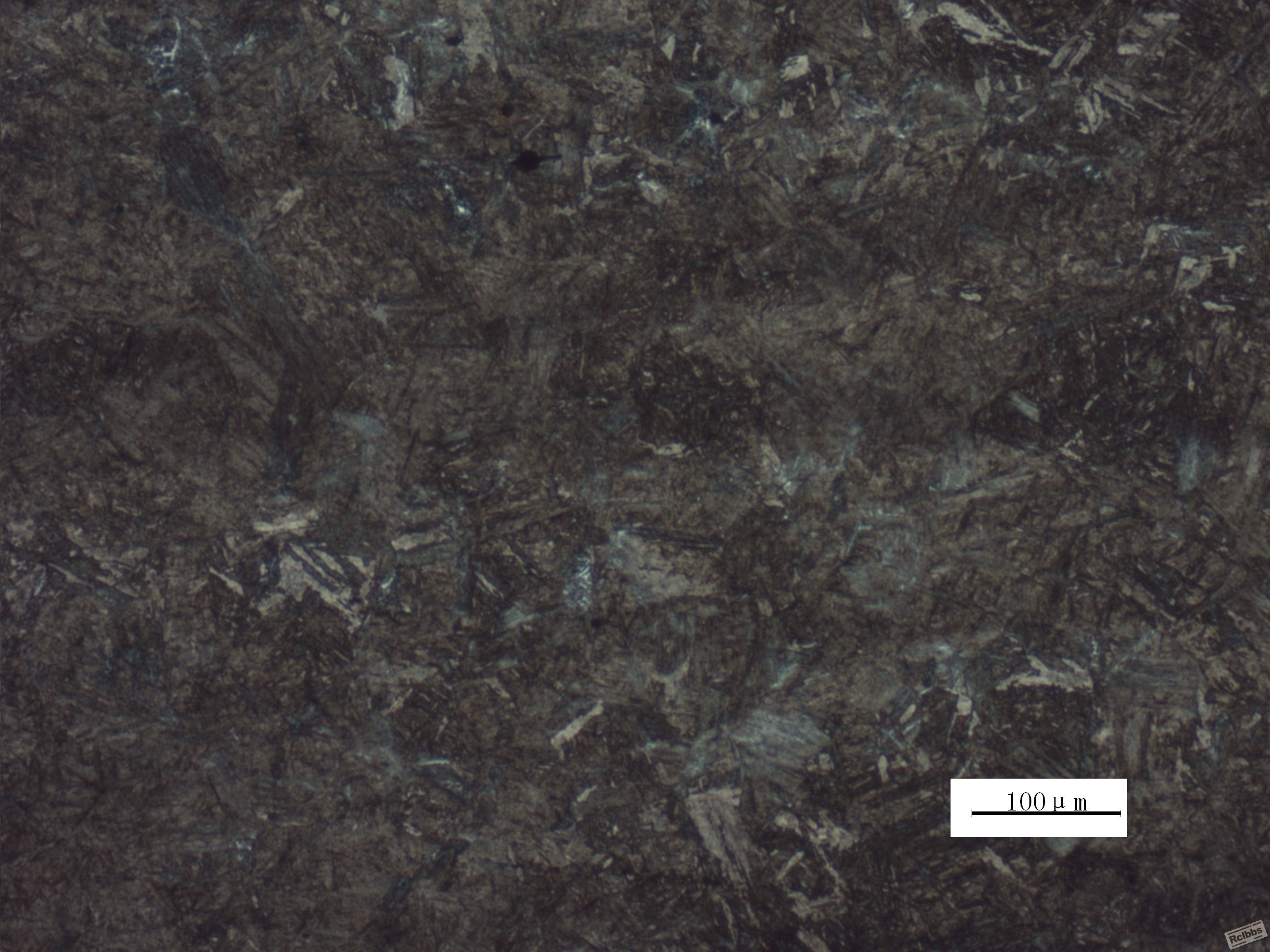

匡匡FIGHT 发表于 2014-7-30 11:07
有的,夹杂物A1.5;B0;C2.5s;D0;Ds3级
   A1.5
最后一张应该是B2.5吧,不是C吧。

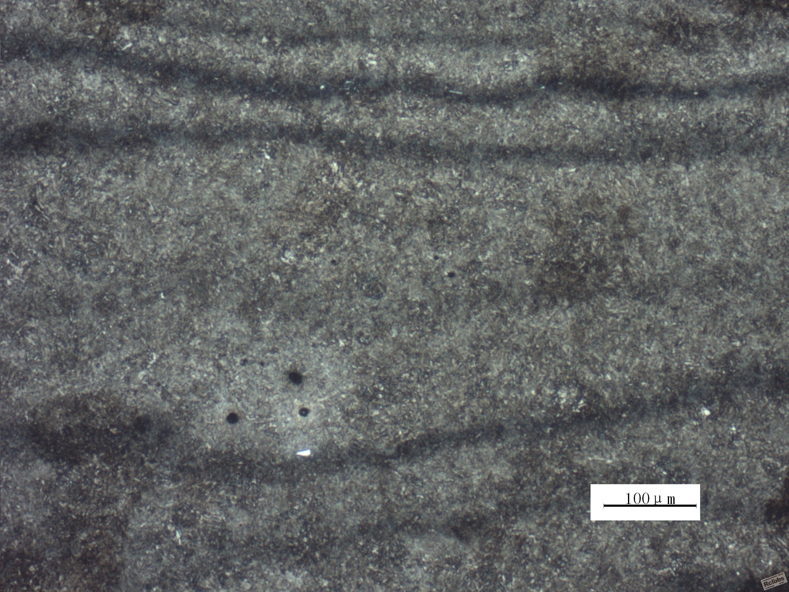

 楼主| 发表于 2014-8-1 16:25:48 | 显示全部楼层
小王子 发表于 2014-8-1 12:21
建议检查夹杂物    并对图中的内裂纹进行电子探针(有条件的话)测试
主要问题应该是内部裂纹扩展到表 ...
组织
组织
另外一块开裂的表面有这样的组织,是外表面哦。

yinghui_08 发表于 2014-7-31 20:36
最后一张应该是B2.5吧,不是C吧。
  恩,我抛光完此夹杂物已经有一半掉落了,显微镜下就看到坑,但是留下的比较实。

  图4,5 就是横截面的,横截面显示并无明显脱碳。楼上有老师怀疑图2那些不是脱碳,我现在在探寻那些白亮的是什么组织。

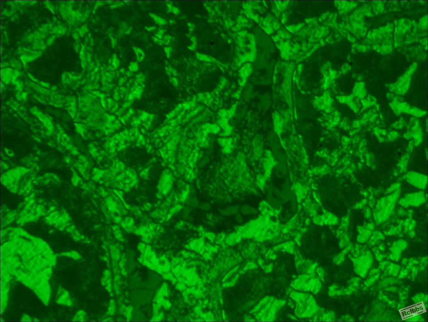

 楼主| 发表于 2014-8-1 16:33:46 | 显示全部楼层
天天小非 发表于 2014-7-31 09:52
图片很好,拍摄的很清晰。很有纪念意义
典型的锻造过烧组织,和热处理没有关系。

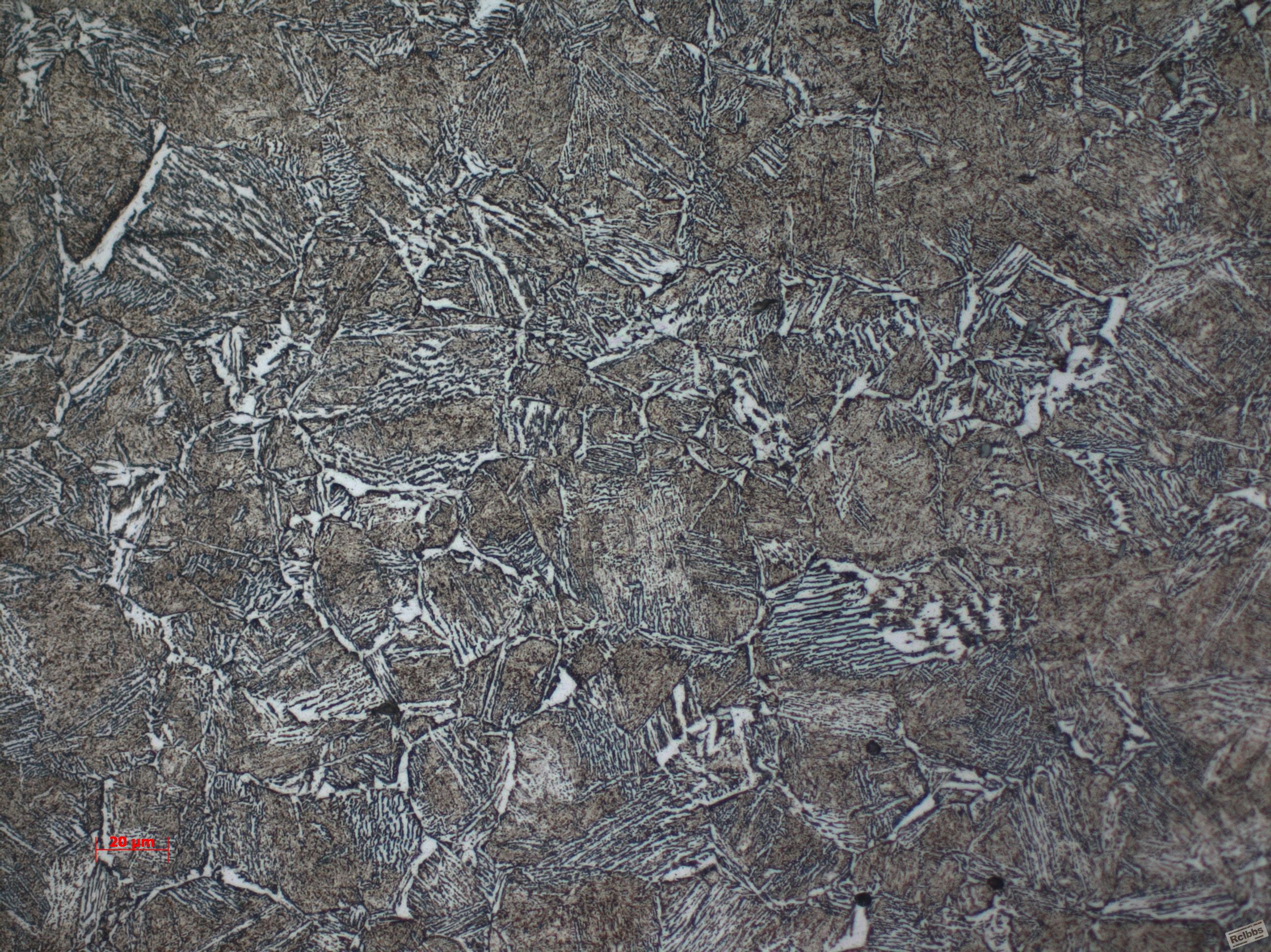

偏析
偏析
小非老师,您看下这个是否属于偏析现象。
签到天数: 153 天
发表于 2014-8-1 20:41:28 | 显示全部楼层
不确定是否由于合金元素偏析造成,没能普~

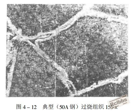

就是过烧嘛,还有C系列夹杂怎么会那么严重,
图2
图2
图1
图1
书上图片
书上图片

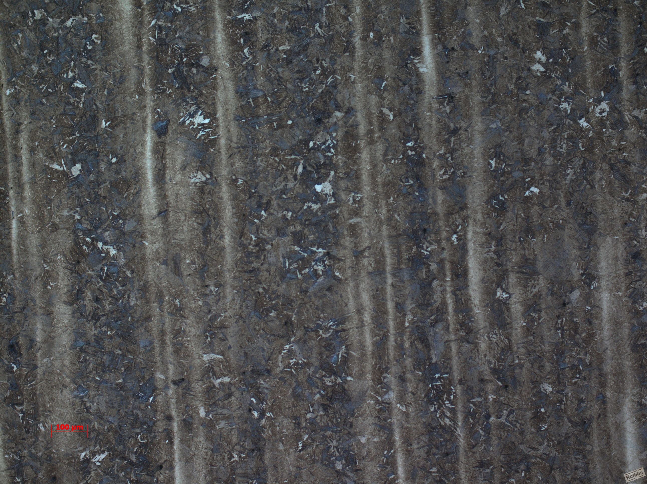

发表于 2014-8-7 09:31:48 | 显示全部楼层
100-92.JPG 500倍冲击90合格100倍冲击90合格
500-32.JPG 500倍冲击30不合格 100 -32.JPG 100倍冲击30不合格
这时一个42CrMo利用锻造余热淬火调质件,工件为环锻件 3T左右,
拉伸试验硬度试验 均合格,看金相,这个图评级也合格。
冲击不合格 一个工件取样9个冲击试样8个90几 一个30几(-40℃)
冲击件粗略看金相,对比30几的缺口处100倍图类似楼主后面补充的,楼主疑问是材料偏析所致,等有时间做个断口电镜和能谱看看再来汇报
光从金相,感觉30几的对比合格件,多了一点贝氏体和一点铁素体,晶粒粗大,其他没有问题,1-4级评级肯定合格。只是冲击差这么多。晶粒的原因还是?100倍的图片看白的很像偏析。500倍看组织里面有碳化物析出也是合格的回火索氏体。
