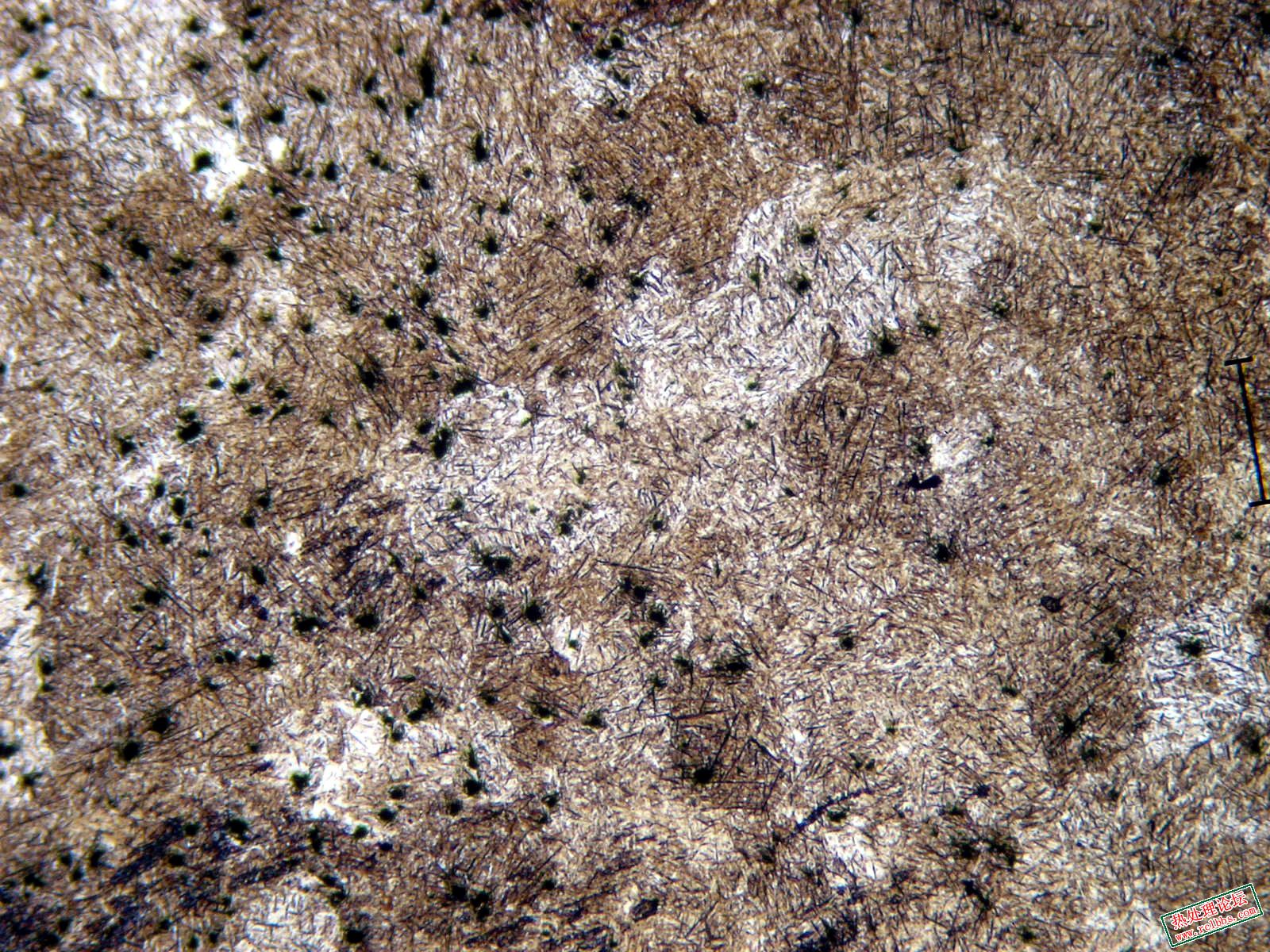

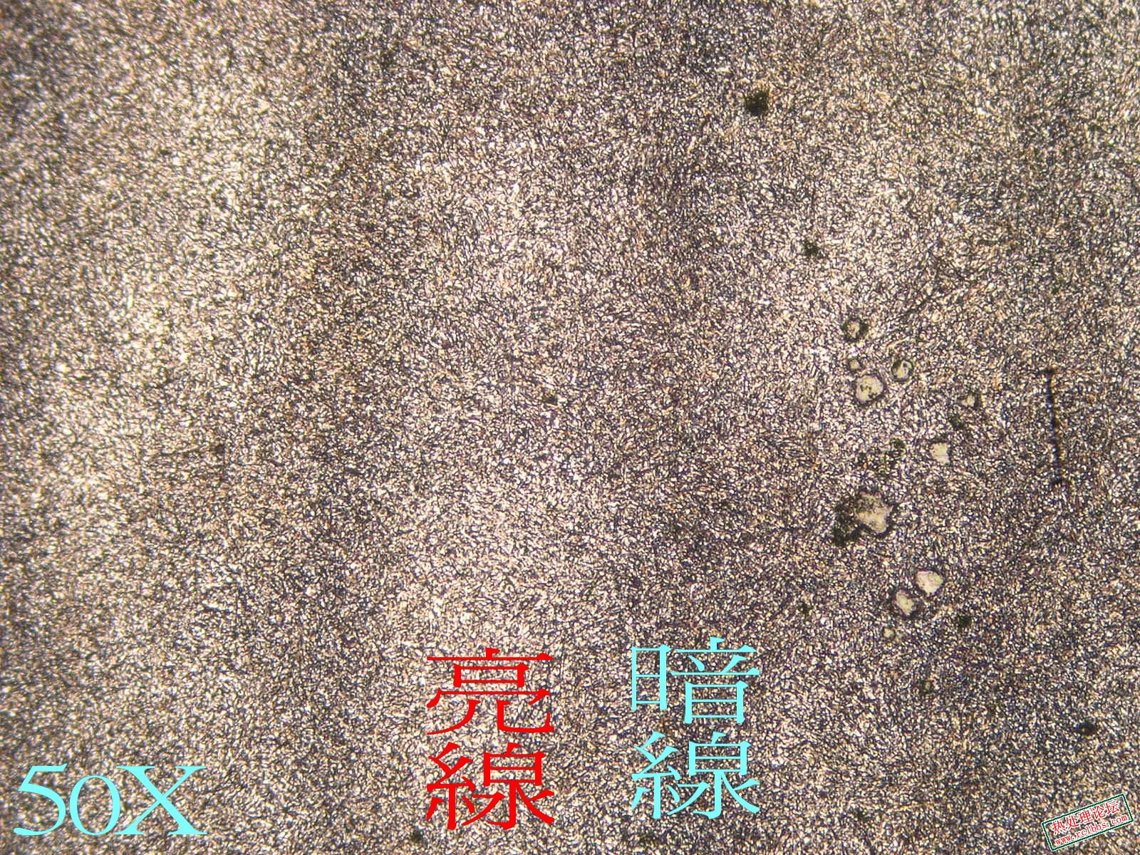

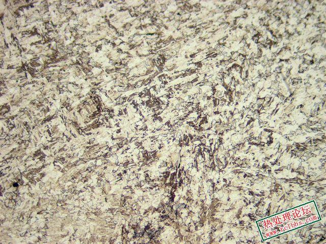

 楼主| 发表于 2008-3-8 22:12:38 | 显示全部楼层
回复 #1 leomet 的帖子

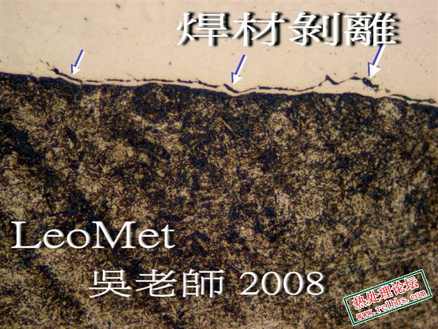

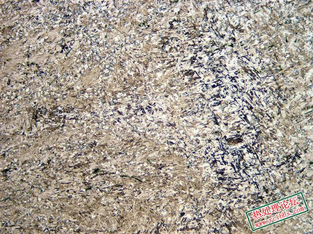

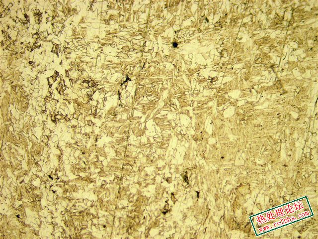

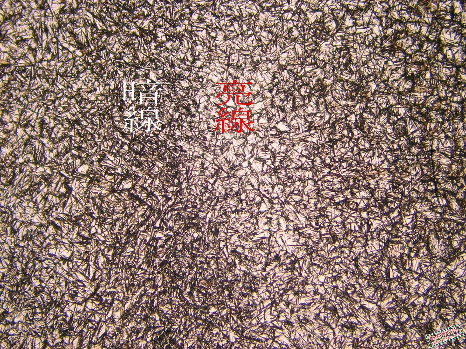

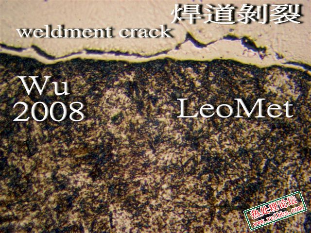

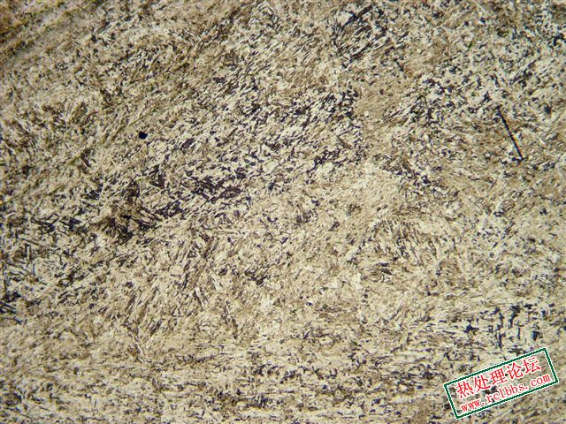

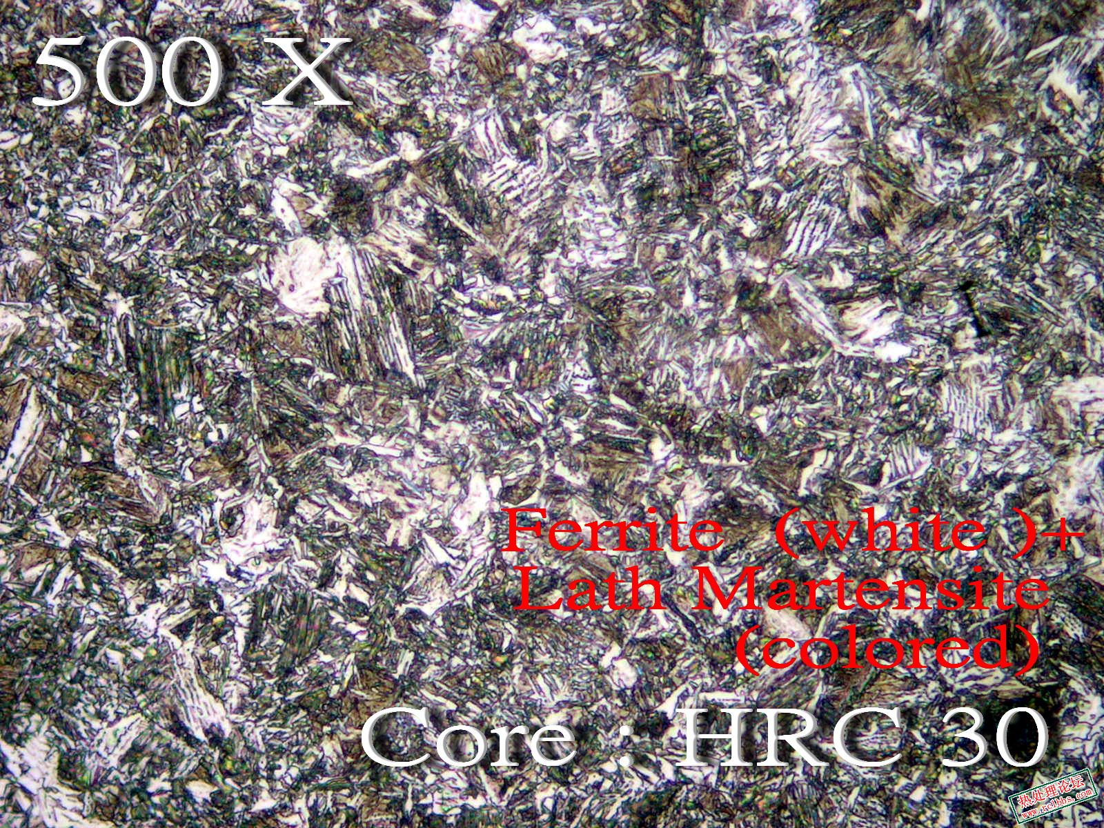

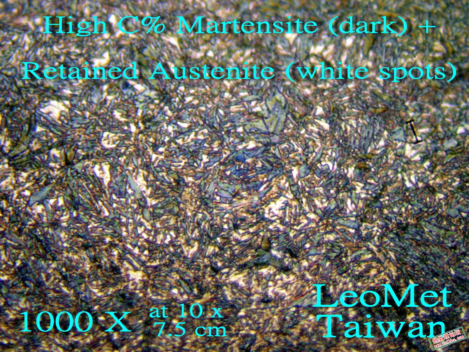

補幾張照片 外皮金相
内A.jpg --> 左内部, 右外皮. 试片浸蚀反应出不同颜色.
内D,内E --> 可看出内部马氏体粗大. 残奥少許.
皮A, A1--> 明暗线条相间, 与内部马氏体晶粒度明显不同. 残奥特多.
可确定: 表皮与模具内部所经之热履历(heat history)不同.
此外皮厚仅0.10 mm左右, 砂纸多磨几下就不见了. 问题: 此外皮怎麽来的?   大家一起來討論?
Answer: 表皮刀痕+表皮輕脫碳,  明暗帶碳濃度不一樣.
破裂與熱處理關係不大. 模具設計有問題.  材料也很糟糕, 我後面會逐漸顯示(又10張). .

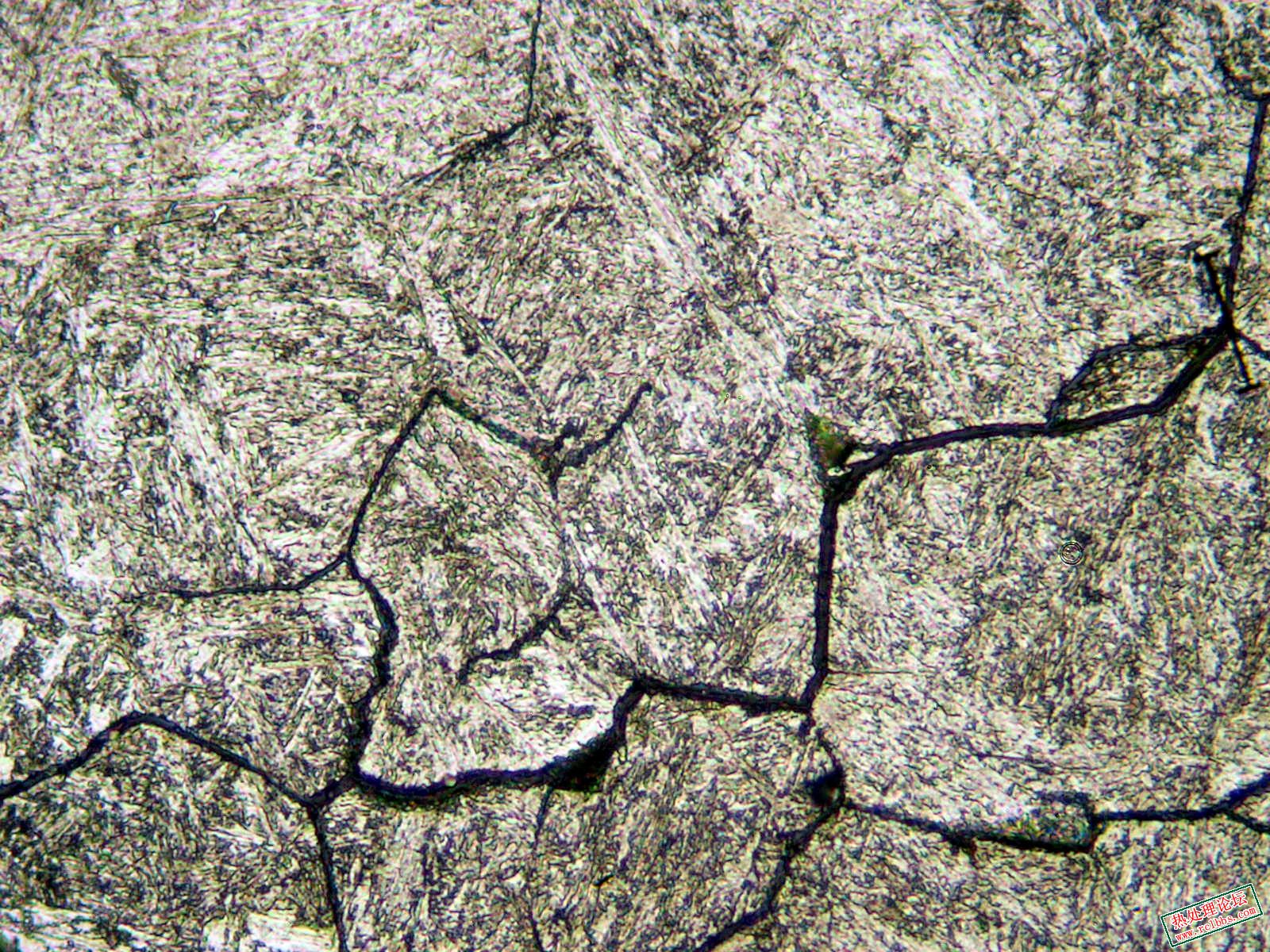

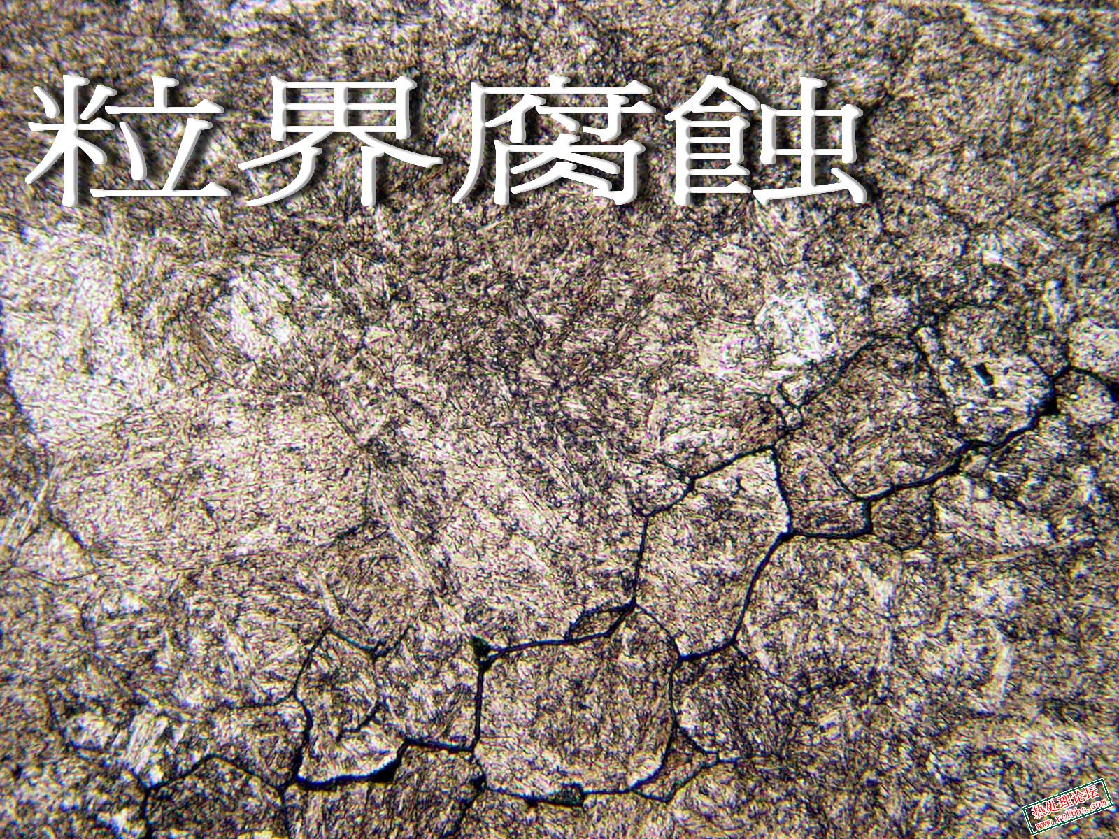

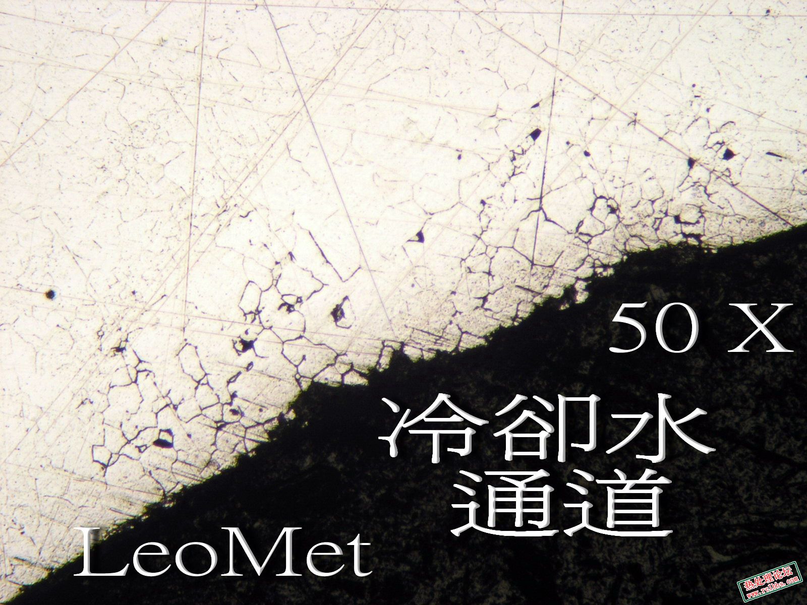

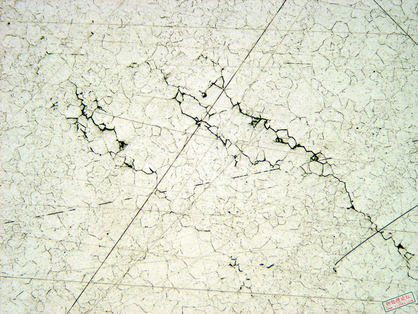

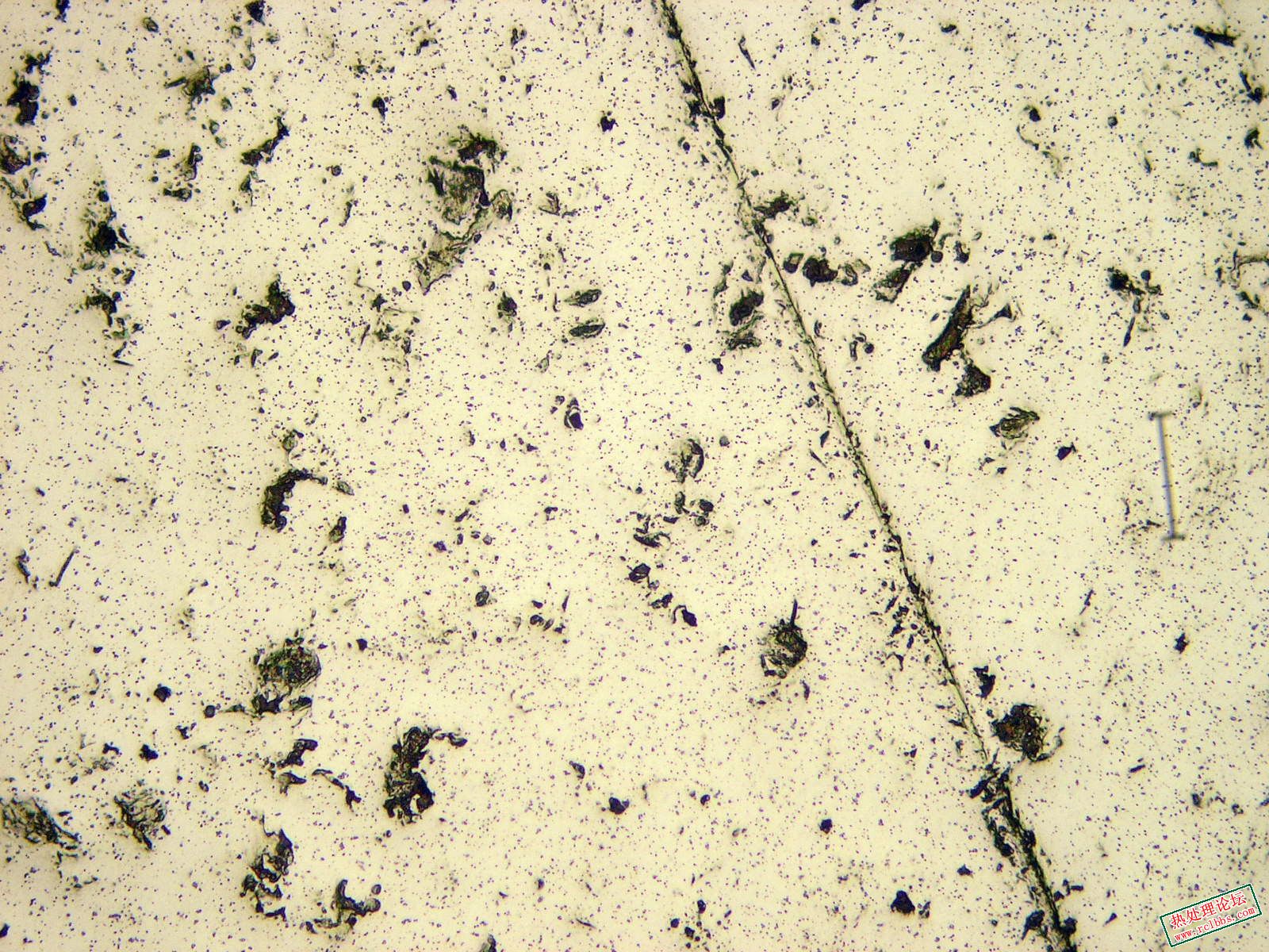

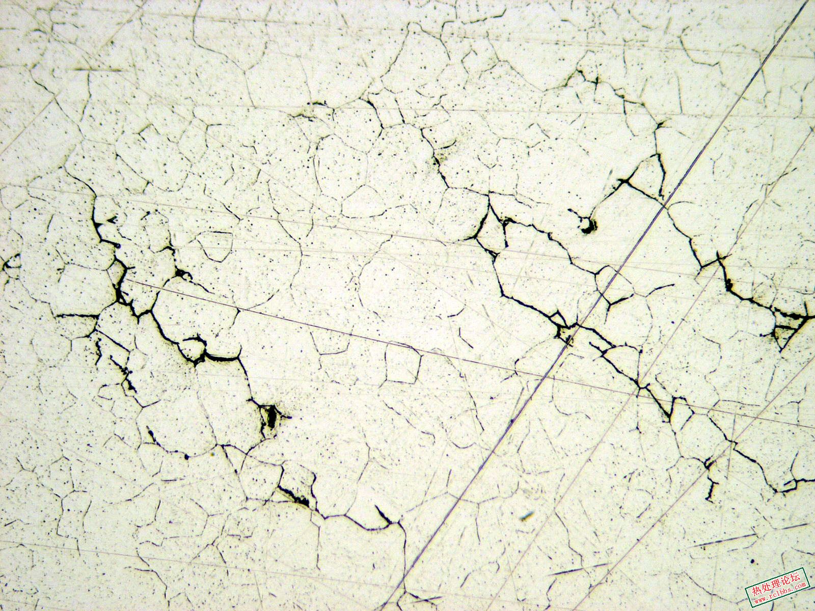

 楼主| 发表于 2008-3-9 14:34:23 | 显示全部楼层

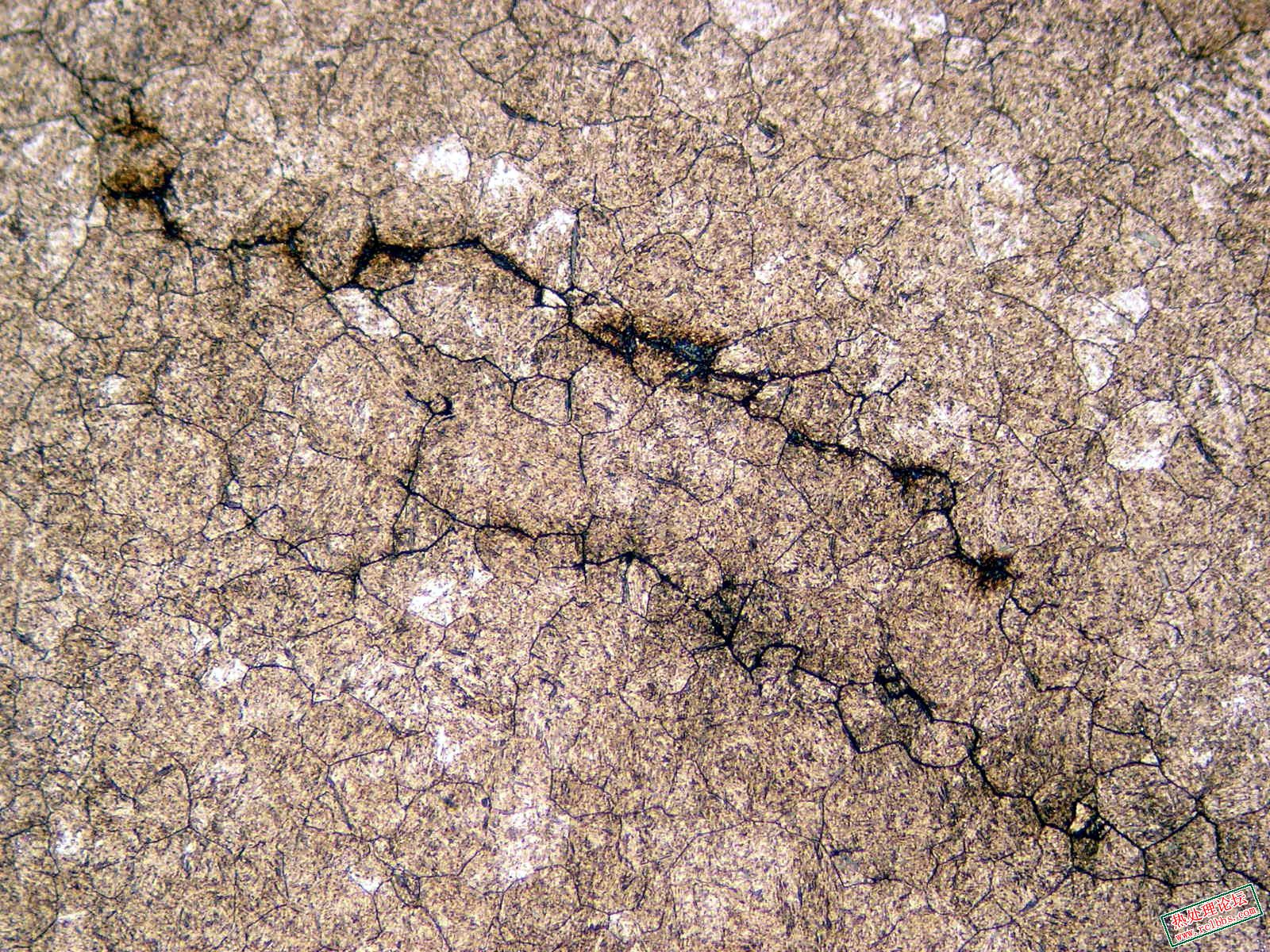

马氏体不锈钢粒界腐蚀
马氏体不锈钢 粒界腐蚀
這是台灣大立光做手機用塑膠鏡片  模具滲水失效例子
[ 本帖最后由 leomet 于 2008-3-9 15:46 编辑 ]

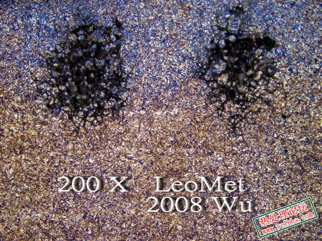

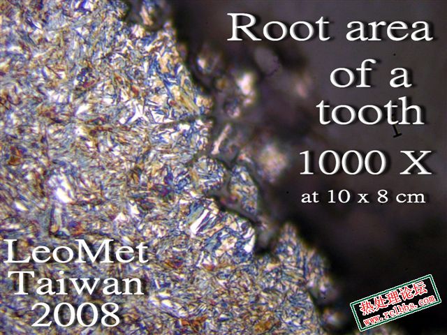

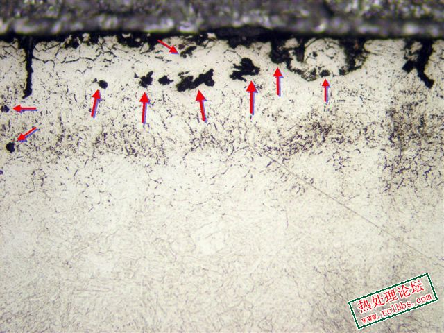

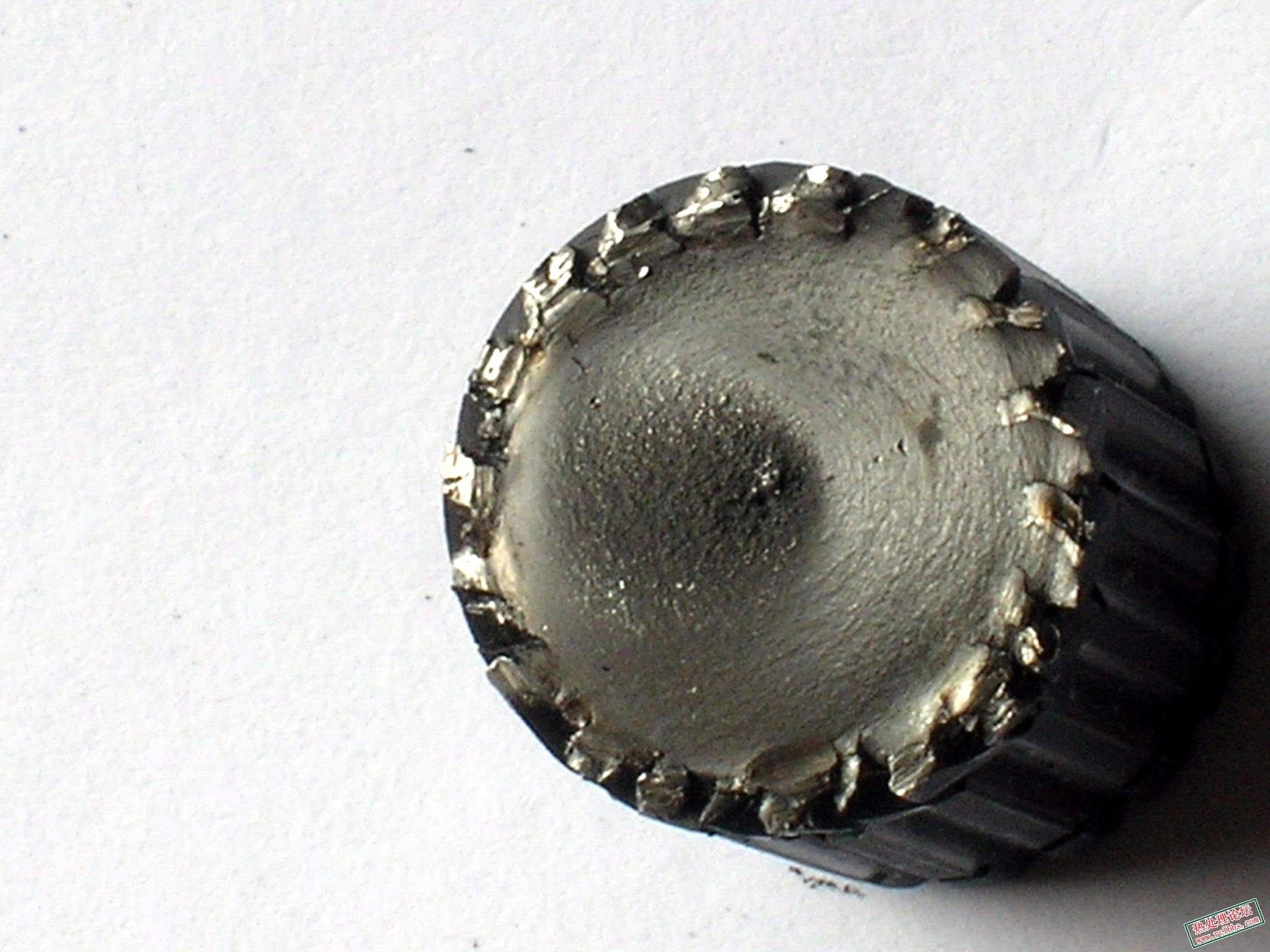

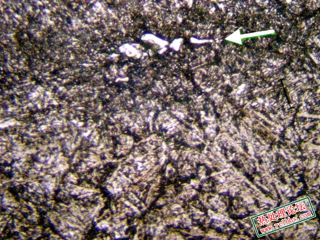

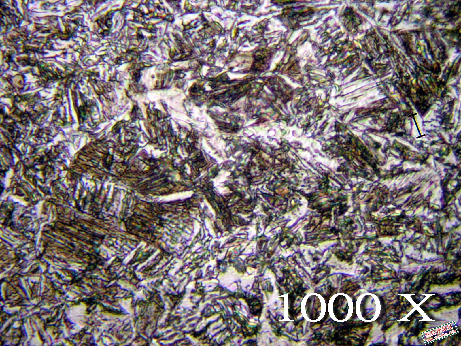

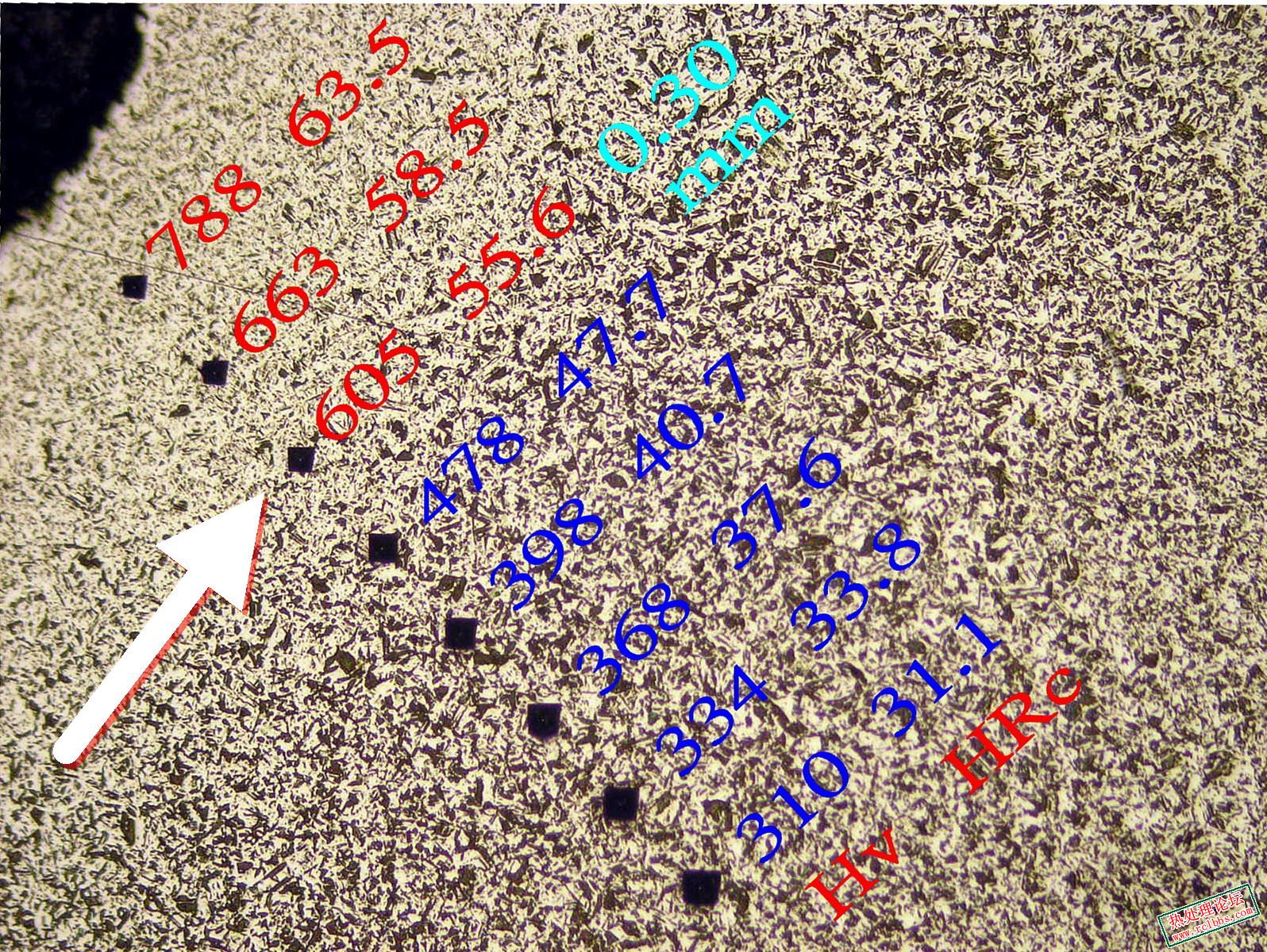

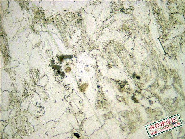

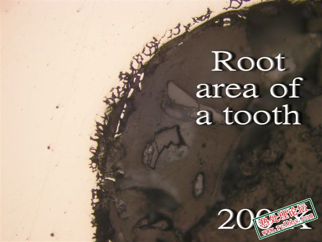

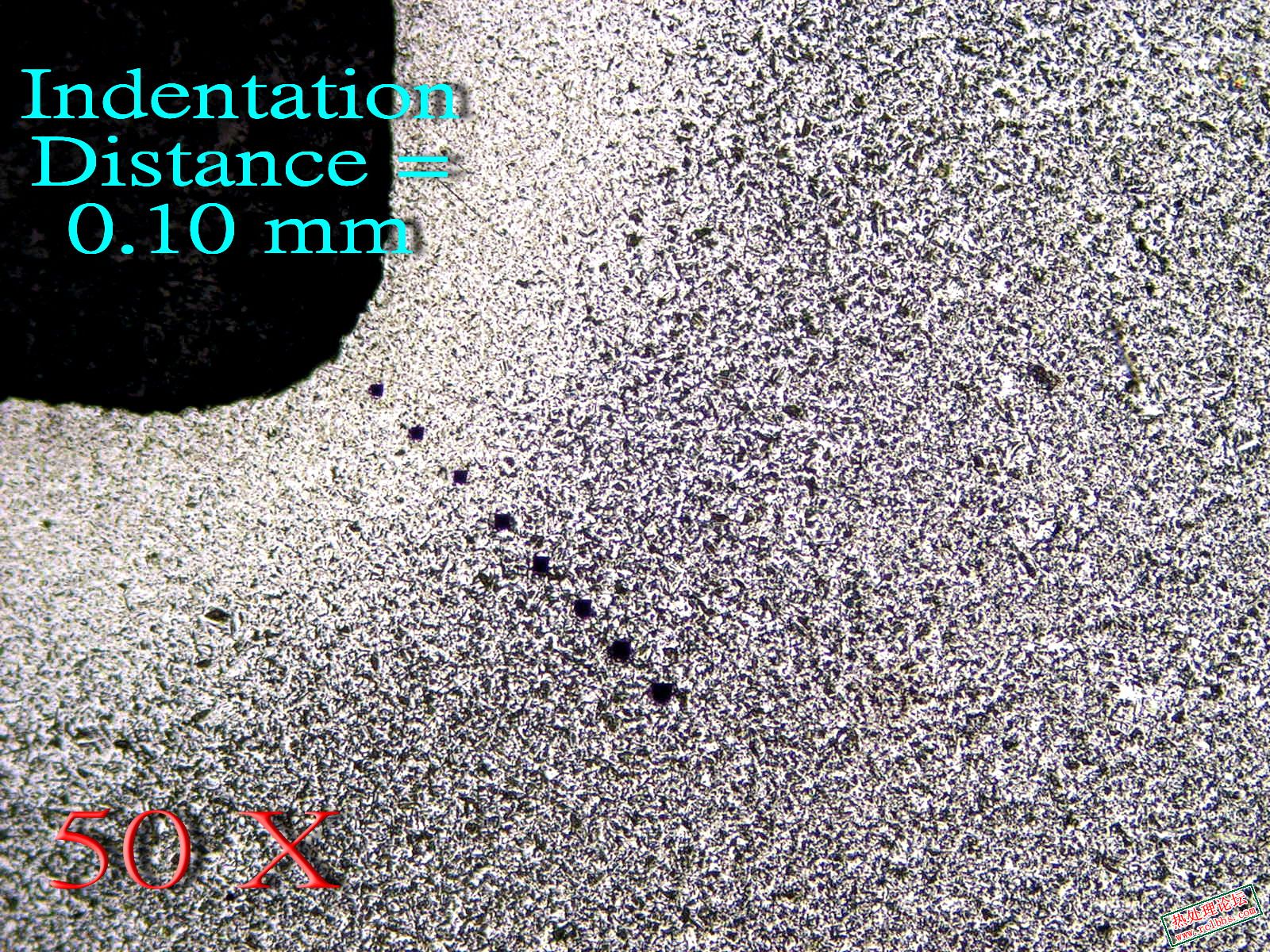

 楼主| 发表于 2008-3-11 19:04:36 | 显示全部楼层

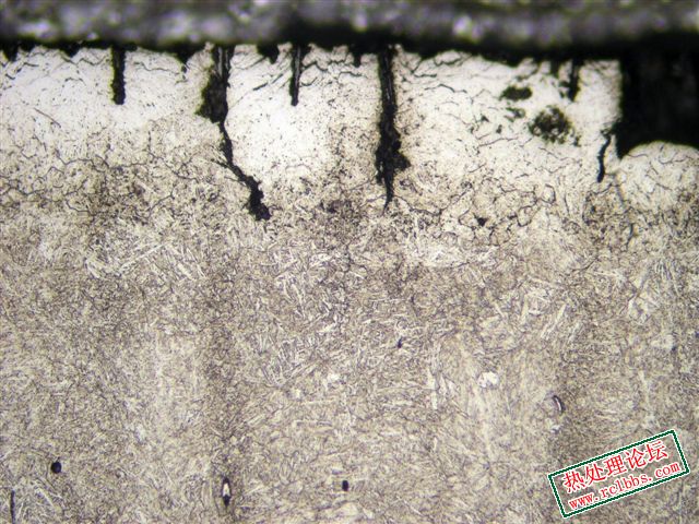

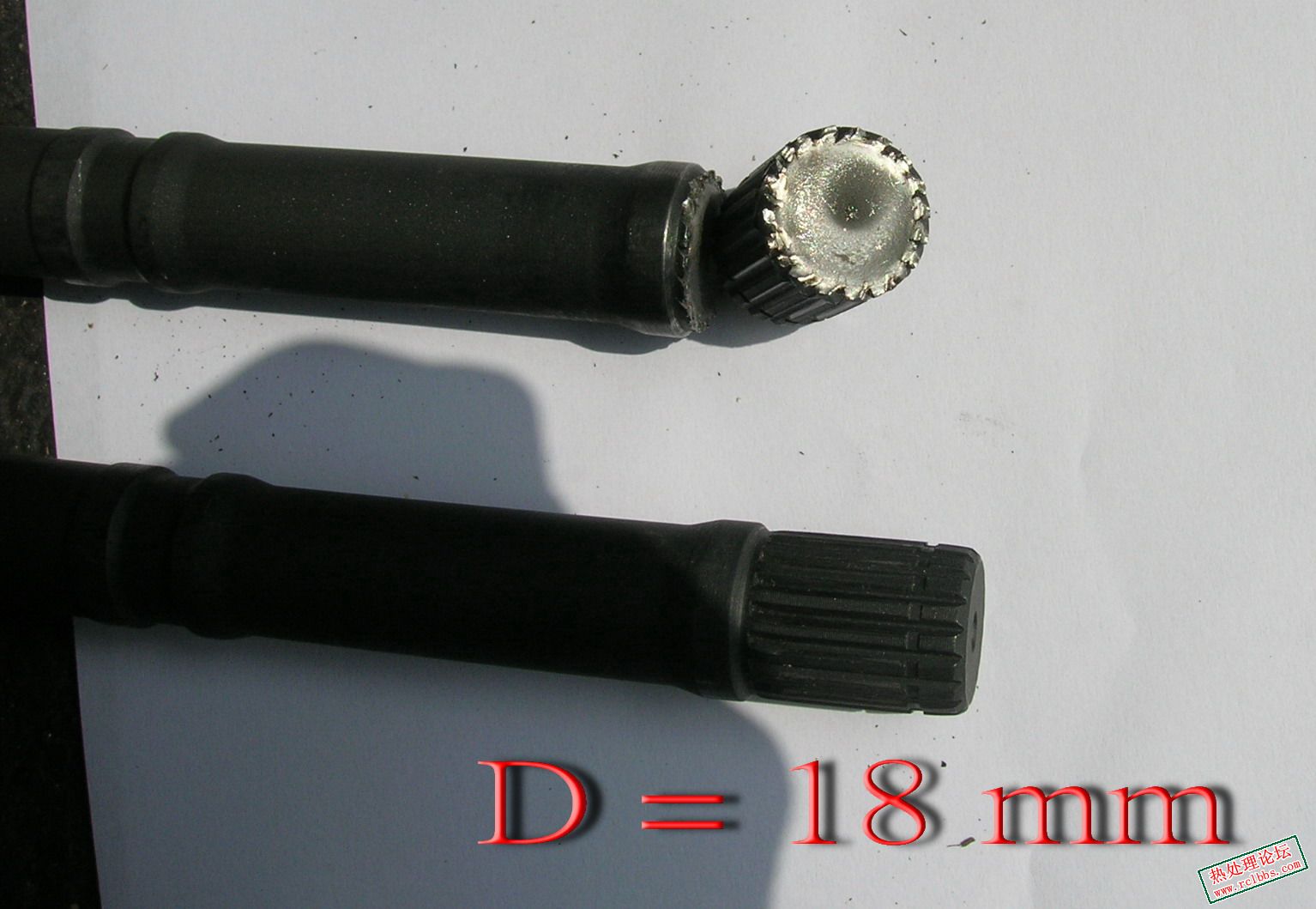

傳動軸扭斷 AISI 8620

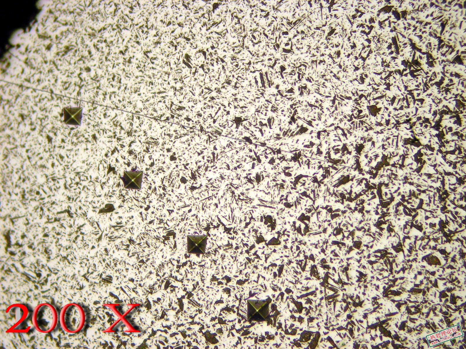

8620 滲碳. 後天才有時間切片, 檢查其金相. 有失效分析的同行願先表達看法嗎?
3/13 : 試片沒做好, 表面失焦 (out of focus).
滲层case depth  0.30 ~ 0.40 mm 之間, 太淺?
3/15 * 分光檢驗后 材料沒問題.
3/16 : Surf 200x  白色為 Martensite 第三點中間以下, 黑色(非馬氏体生成物,non-Martensitic product)漸多, 硬度陡降.
[ 本帖最后由 leomet 于 2008-12-15 16:42 编辑 ]

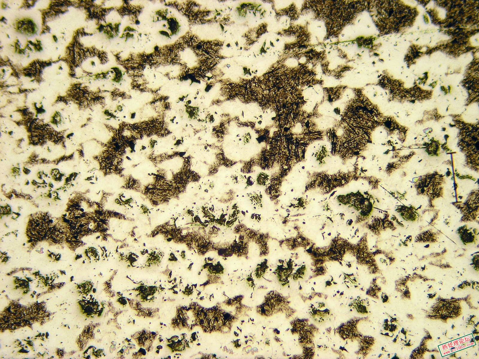

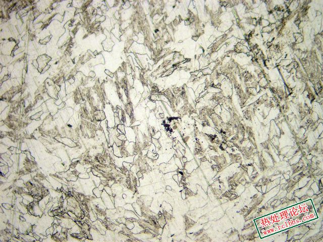

发表于 2008-3-11 23:31:52 | 显示全部楼层
楼主的是中碳钢脱碳,我发一张Cr12MoV钢热处理脱碳图片(100x

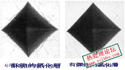

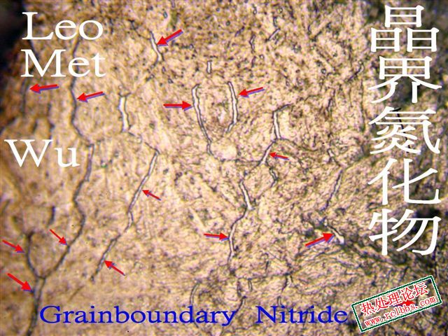

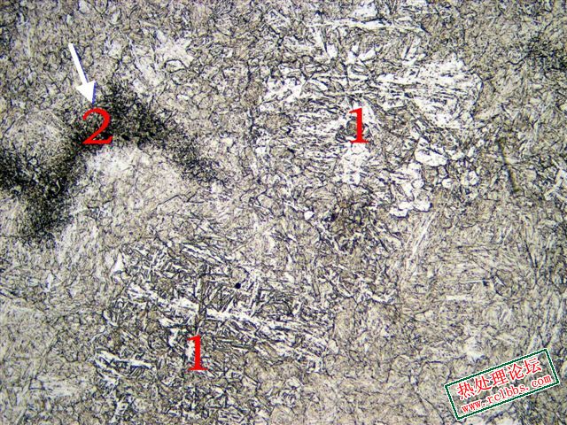

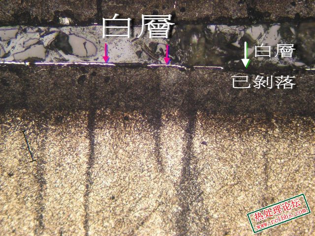

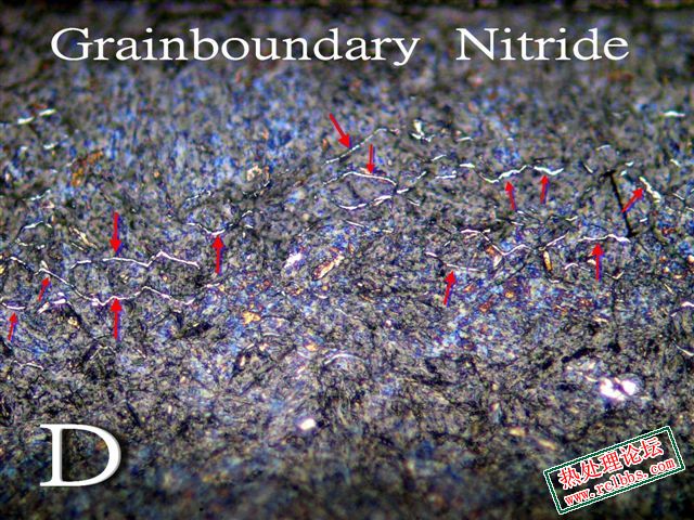

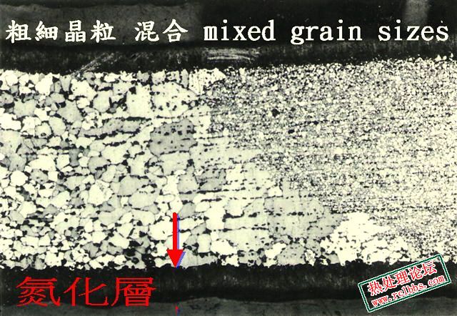

H13 热锻模 早夭金相
H13 热锻模 早夭金相.  2008 1月檢驗的   Report is at bottom
嚴重偏析(P100~P 1K), 酥脆氮化層, 模具設計缺失...
該有的缺陷都具備了, 所以短命.

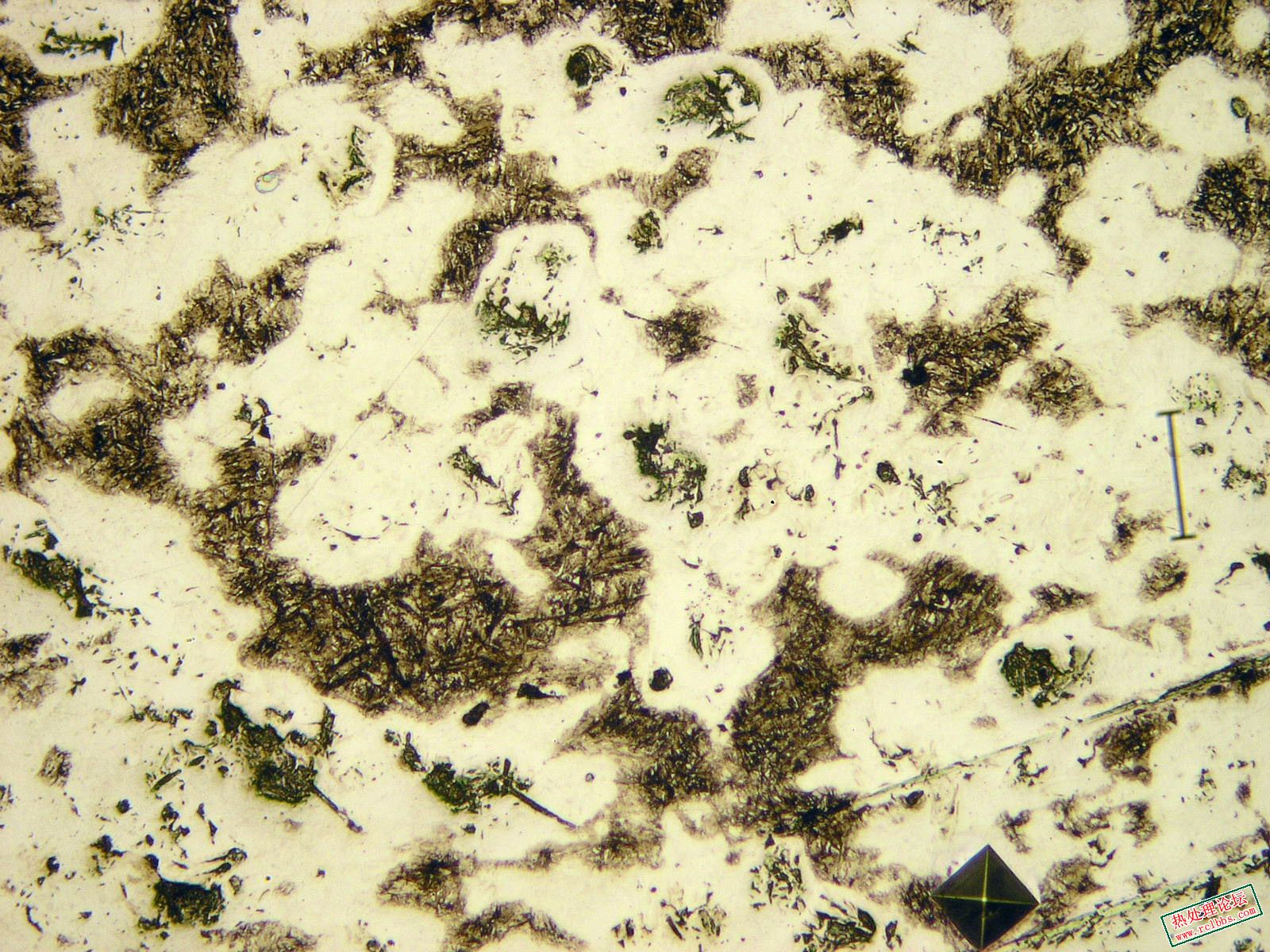

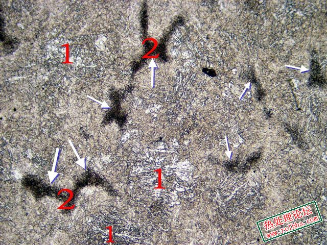

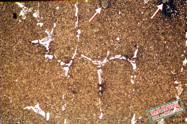

偏析: P100, P200.jpg :  1 --> 合金/碳 貧乏區, 亞共析, 故淬后有铁素体存在.
                                  2 --> 合金/碳 豐富區,  Carbide-rich area,有碳化物出現

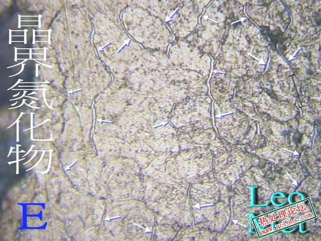

酥脆氮化層: 氣体滲氮层的宿命 因台灣沒有人使用控制氮勢的儀器. 晶界氮化物一旦出現 韌性極度裂化 模具必短命
最后的照片 比較滲氮层韌性. 网絡上抓來的.
[ 本帖最后由 leomet 于 2008-3-16 17:09 编辑 ]

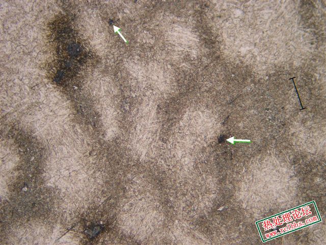

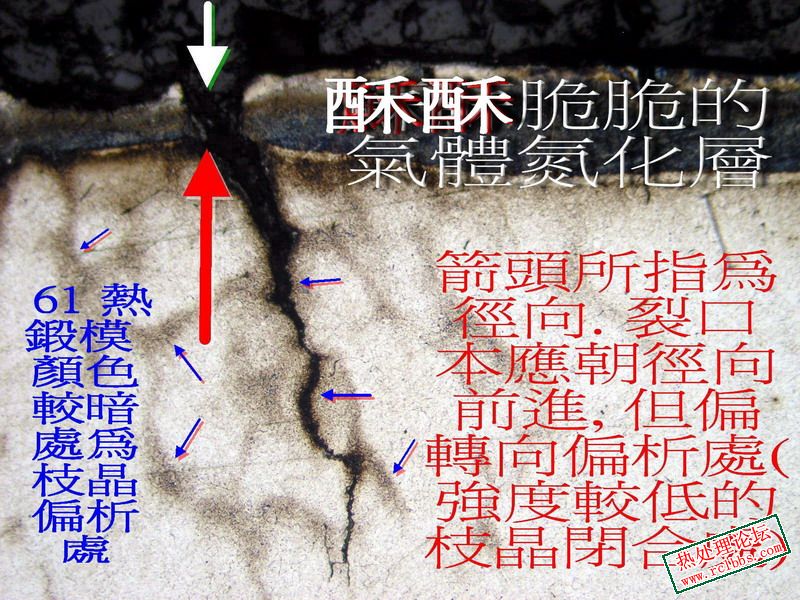

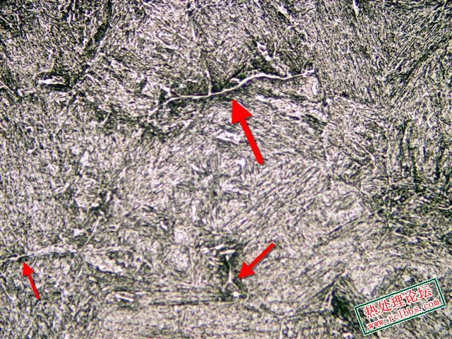

 楼主| 发表于 2008-3-15 19:30:29 | 显示全部楼层

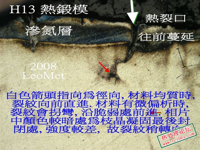

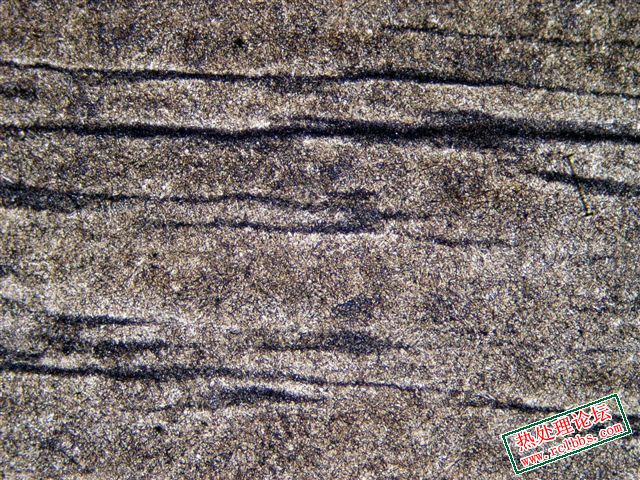

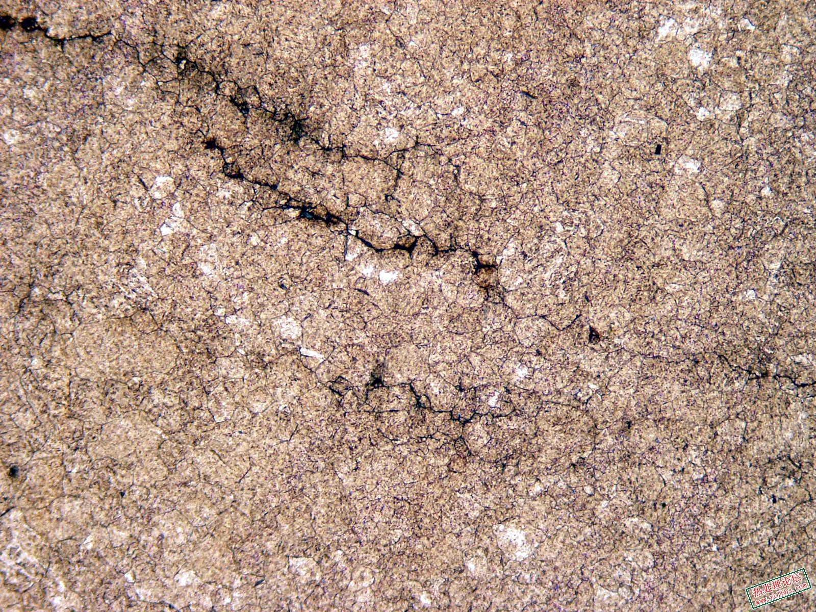

裂紋會拐彎? H13微偏析
我的裂紋會拐彎, 原因何在?
加送一些 H13;   JIS SKD61;  DIN 2344 微偏析相片
MA, MB, MC, MD, ME 是軸向; 其他為橫斷面.
[ 本帖最后由 leomet 于 2008-3-16 20:34 编辑 ]

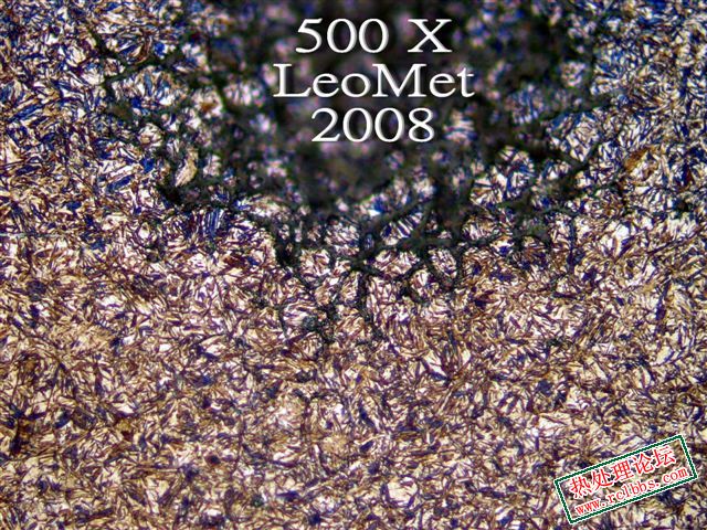

 楼主| 发表于 2008-3-16 14:57:33 | 显示全部楼层

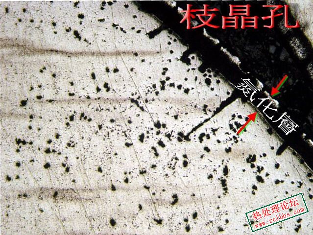

另一早夭 H13 熱鍛模
希望你能把別人的錯誤, 化為你的經驗.
提供另一組早夭熱鍛模金相, 給"大家"看圖說故事, 给年輕朋友從中學習.
據送驗者說, 此模上線生產, 沒兩下子就破裂了.
提供另一組另一早夭热锻模金相, 给"大家"看图说故事, 给年輕朋友从中学习.
据送验者说, 此模上线生产, 没两下子就破裂了.

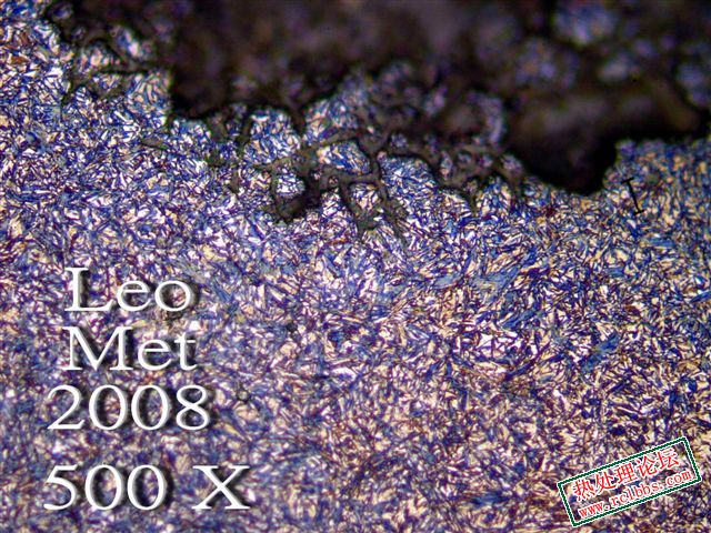

注意:白色外緣是脫碳層.氧原子往內沿枝晶界擴散脫碳. 枝晶微偏析嚴重.
*: 原誤判為氮化層. 因做免費的, 判定有點草率.
[ 本帖最后由 leomet 于 2008-10-5 10:28 编辑 ]

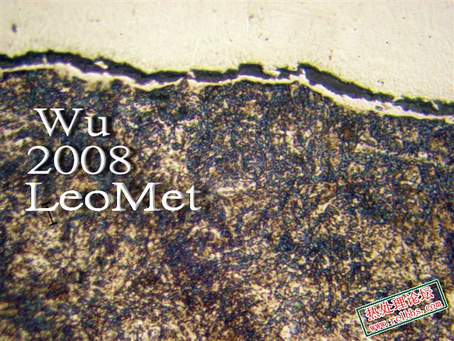

 楼主| 发表于 2008-3-17 20:58:08 | 显示全部楼层

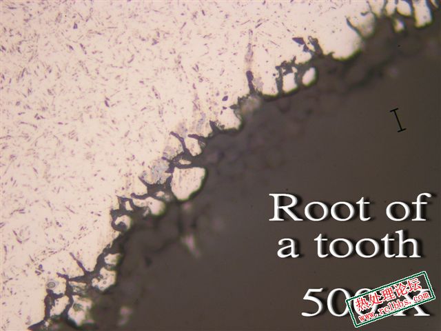

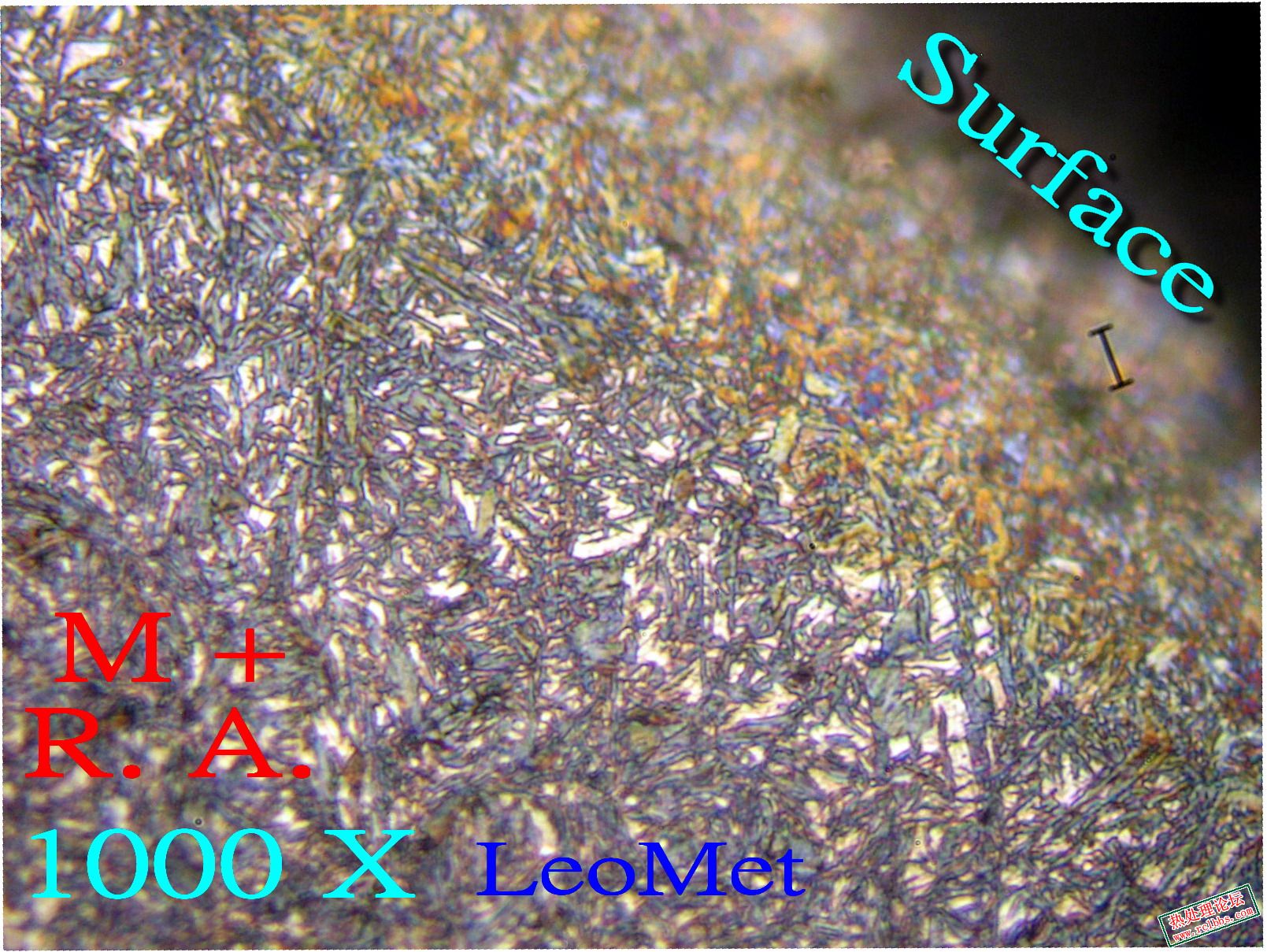

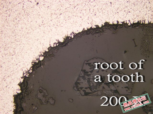

續 傳動軸扭斷 AISI 8620
今日才被告知該軸規範 HV550 有效滲碳层0.40~0.60mm. 測淂~0.35mm.

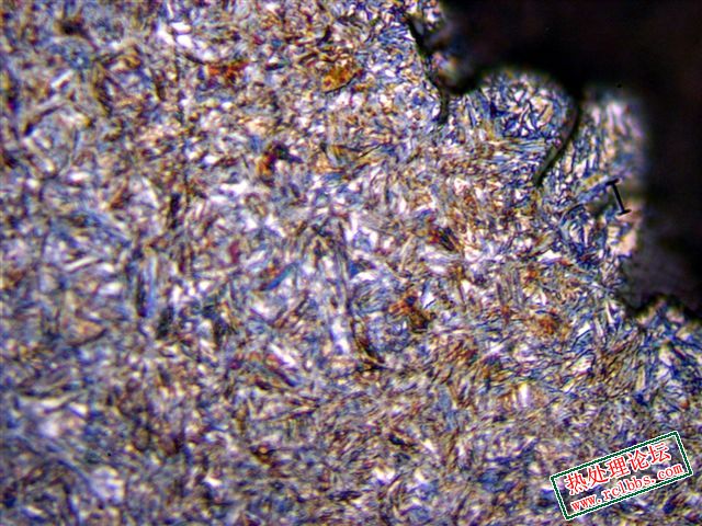

上回試片沒做好, 極表面不清楚. 今天再做一個, 得以下根部極表面狀況.  它可能是最関鍵的因素. 同行們請發表意見, 看這是怎麼來的?
I Thank you all  in advance !
[ 本帖最后由 leomet 于 2008-3-28 21:34 编辑 ]

 楼主| 发表于 2008-3-18 08:46:05 | 显示全部楼层

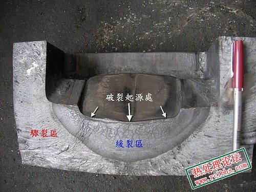

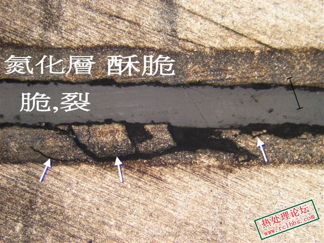

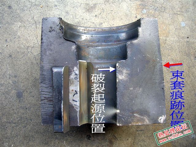

H13 早夭 热锻模 破断面
H13 早夭热锻模 破斷面.  那個緩裂區大約是600模, 然后裂開.
原因不外乎:材料缺陷, 氮化白层, 粗大晶粒. 反正 20+年來, 這種事 不斷的重覆發生.
[ 本帖最后由 leomet 于 2008-3-18 09:17 编辑 ]

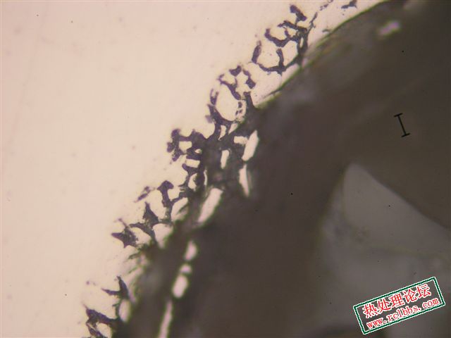

 楼主| 发表于 2008-3-18 22:26:03 | 显示全部楼层
回复 #5 leomet 的帖子

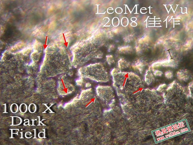

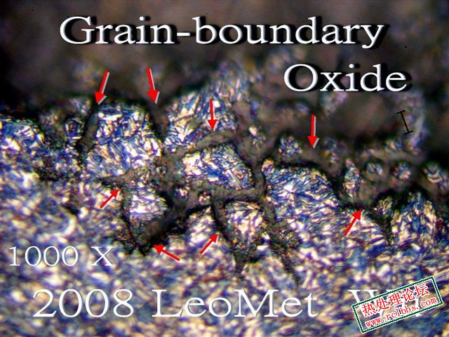

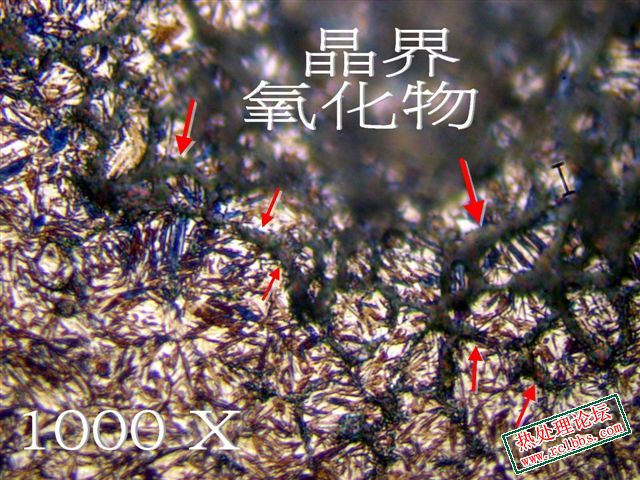

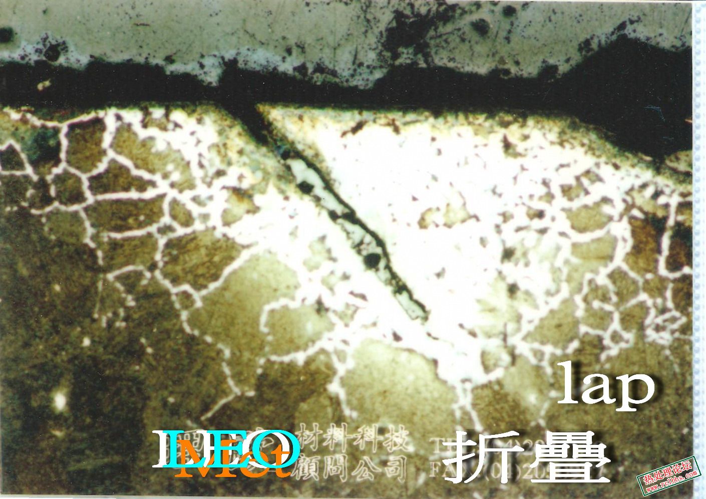

續 ATV傳動軸扭斷 AISI 86203/18 再做一個試片: 以齒頂面一邊墊高0.50mm 稍微磨平拋光. 得以下照片:
注意. 照片 GB Oxide_E1.jpg 中的氧化物有點浮凸效果. Nital 浸蝕時 M+A的地方些微溶入酸液, 晶界氧化物則不受侵蝕. 故產生此高低落差.
晶粒內仍為高碳M與殘奧, 故判定滲碳过程中, O2未參與反應. 如果滲碳过程中O2參與反應(即脫碳), 晶界會為珠光体, 晶粒內:中碳M.
我的判定: 表面發黑前的酸洗过度. 蝕刻表皮晶界.發黑生成物(oxide)再把晶界填滿.
[ 本帖最后由 leomet 于 2009-7-16 09:31 编辑 ]

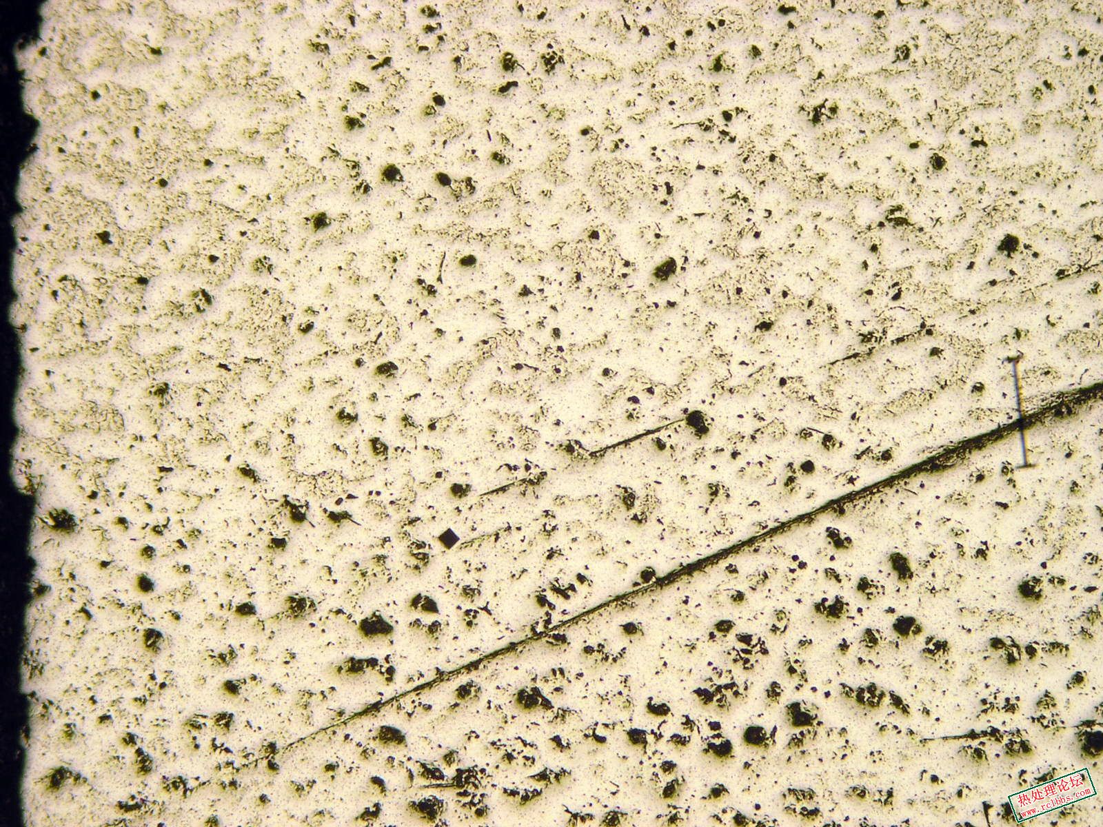

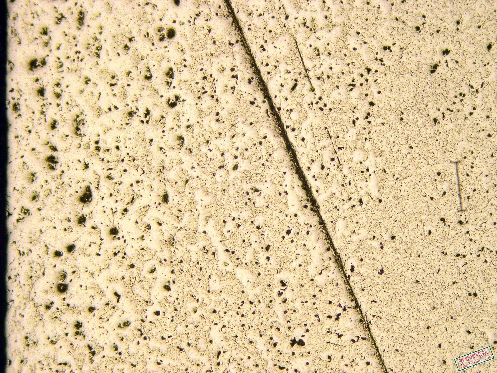

 楼主| 发表于 2008-3-19 21:02:46 | 显示全部楼层

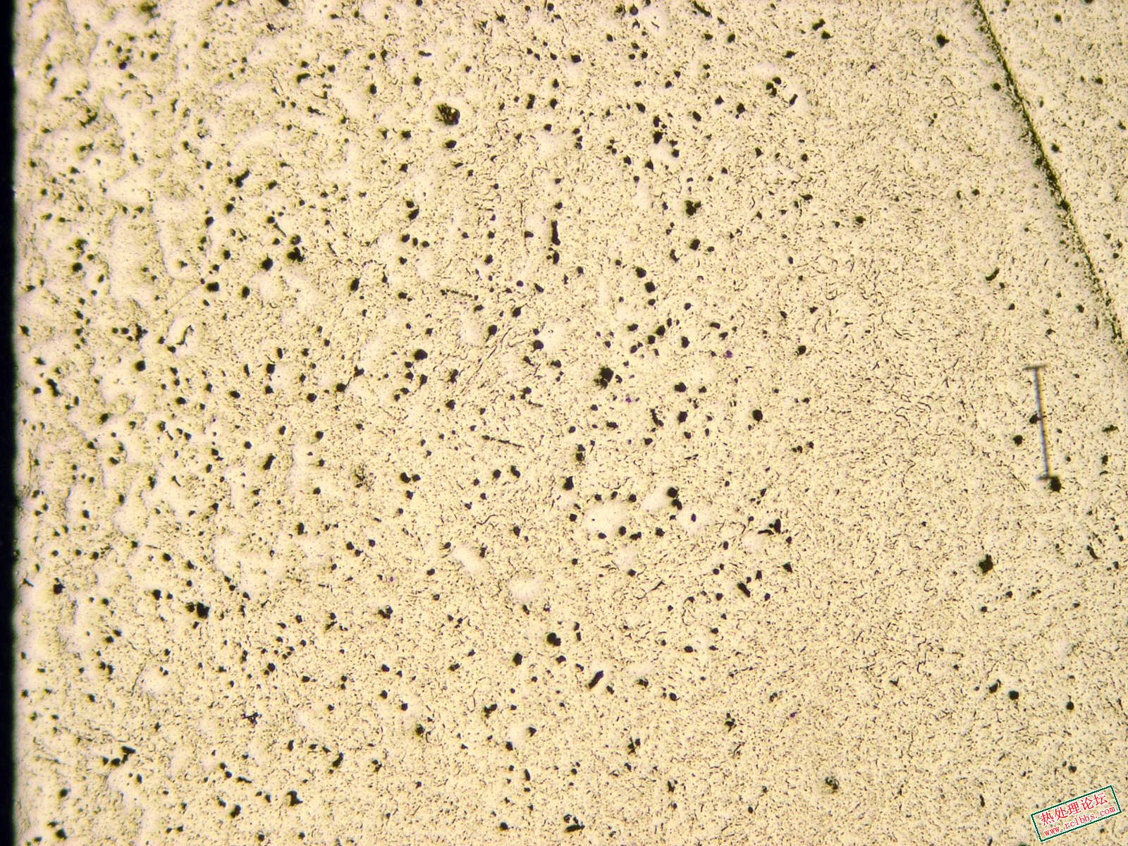

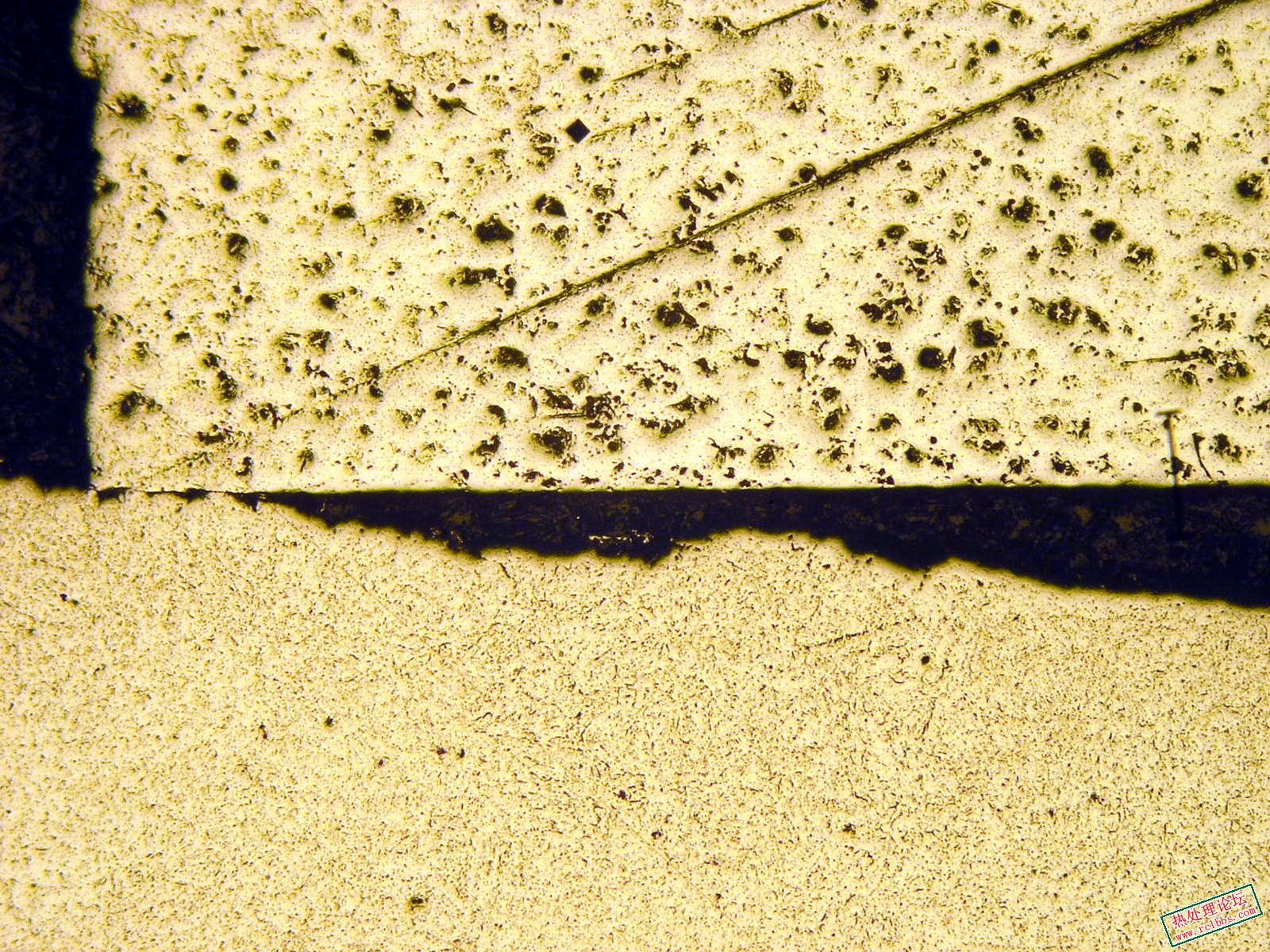

热喷敷 失敗例
Failure of thermal spraying.
與底材連結成功, 但後來兩者脹縮不同步*而開裂.
* 底材受熱膨脹 噴敷層凝固收縮.

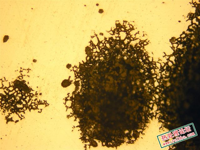

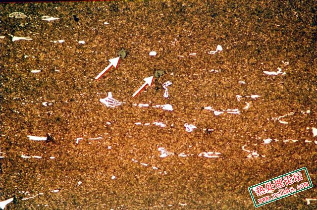

 楼主| 发表于 2008-3-20 20:33:13 | 显示全部楼层

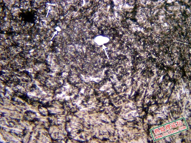

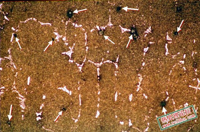

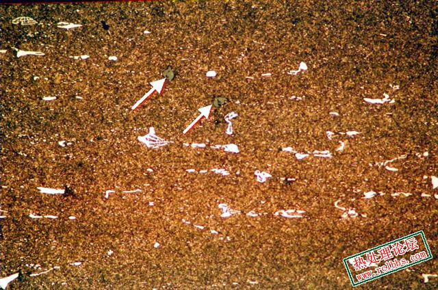

wire EDM 切割困难

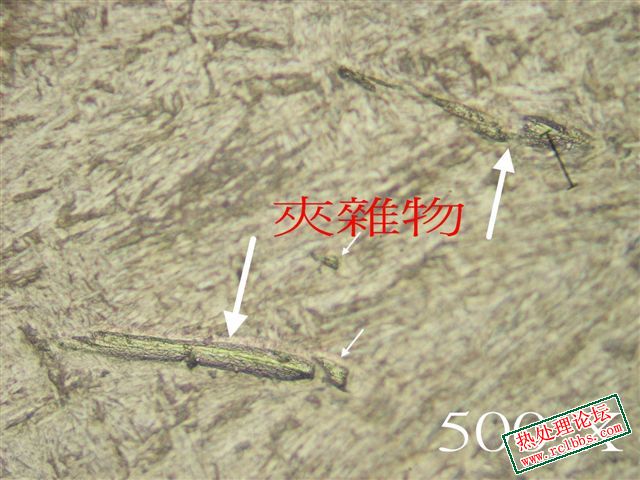

這是非金屬介在物AlN(不導電)在作祟. K340內加了一些鋁Al, 故常引起此問題. 箭頭所指顆粒 即為 AlN 氮化鋁. 此物為陶瓷 會妨礙電火花的形成 引起線割困難. 想選用K340者 要有此心理準備.
[ 本帖最后由 leomet 于 2008-7-15 23:54 编辑 ]

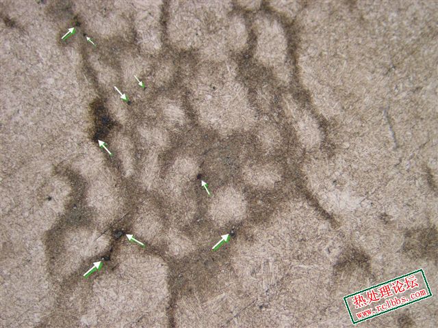

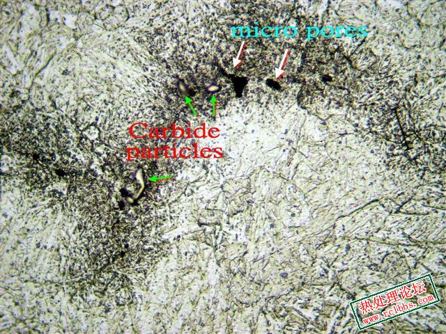

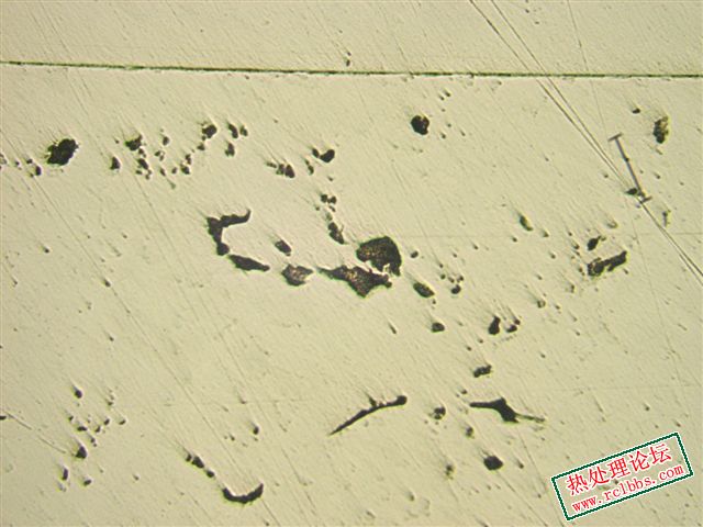

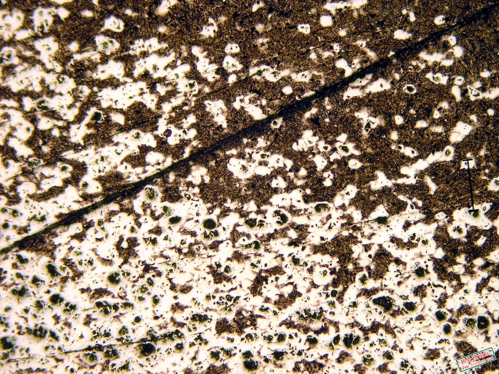

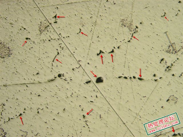

 楼主| 发表于 2008-3-21 09:25:45 | 显示全部楼层

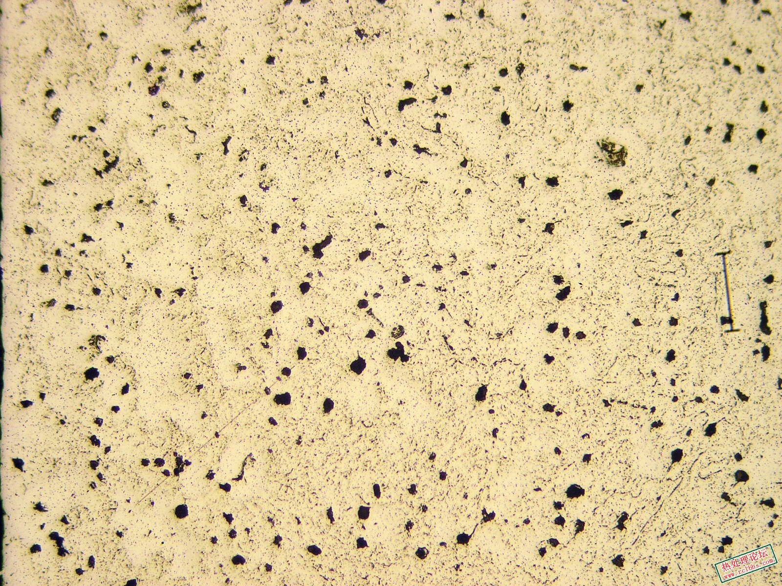

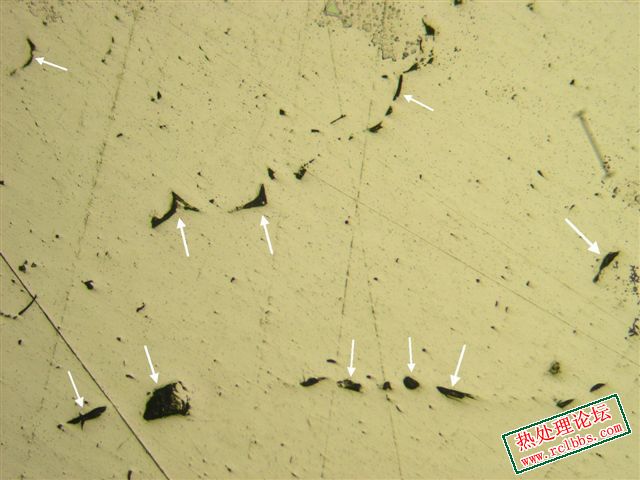

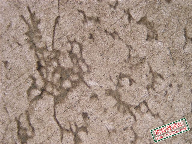

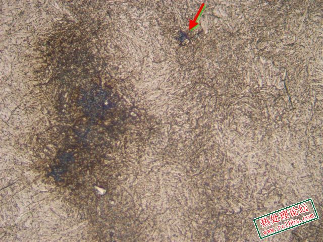

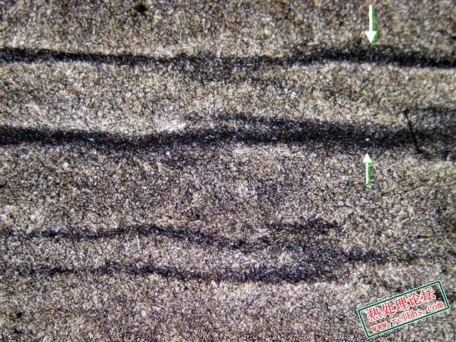

2344 (H13, SKD 61) 淬裂

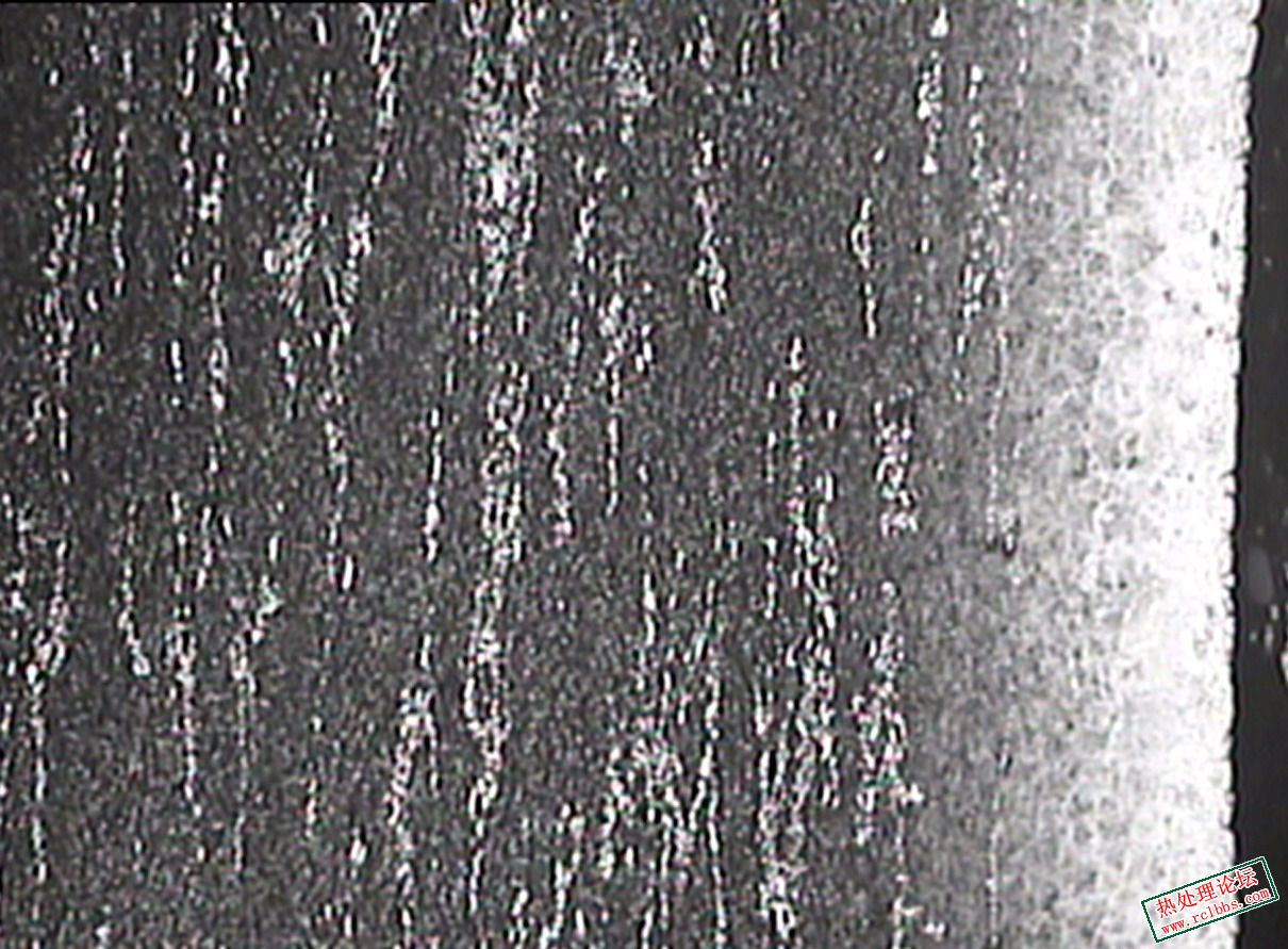

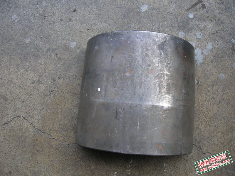

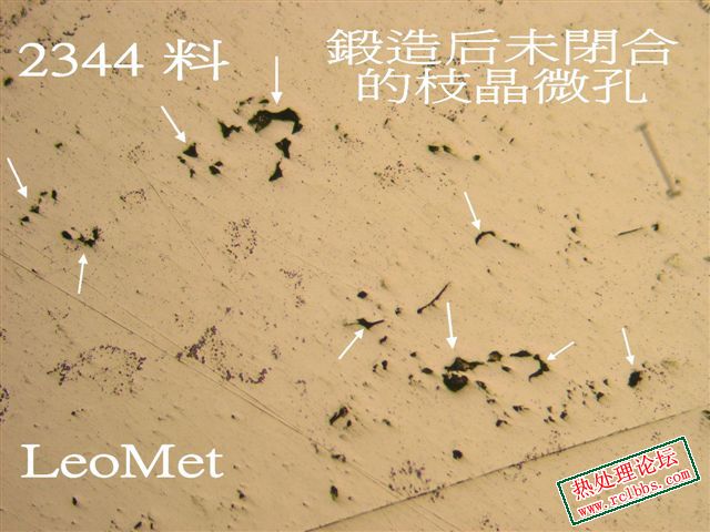

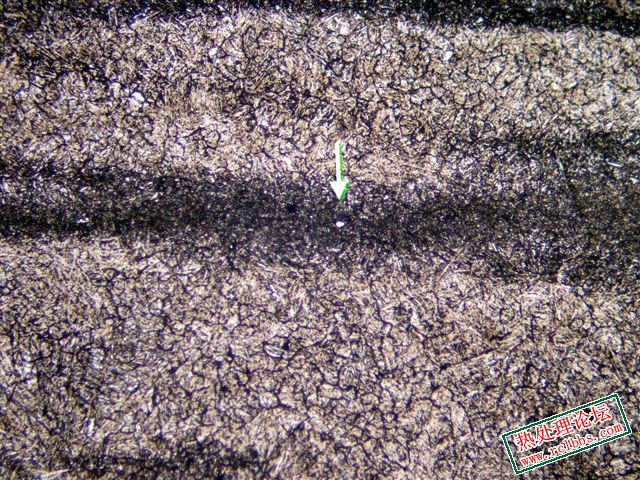

O.D.=250mm, I.D.=80mm, H=200mm. 5個,同樣條件, 一個淬裂. 切片組織如下:
蝕后顏色斑駁 代表成份偏析大. 成份均勻者, 顏色均勻.
模具材料缺陷與直徑大小成正比, 此點要切記, 淬裂並非都是熱處理的錯.
有尖角微孔存在 = 破裂第一階段業已完成.
[ 本帖最后由 leomet 于 2008-3-21 12:27 编辑 ]

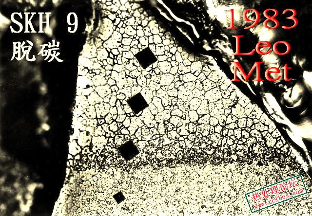

 楼主| 发表于 2008-3-21 18:59:31 | 显示全部楼层

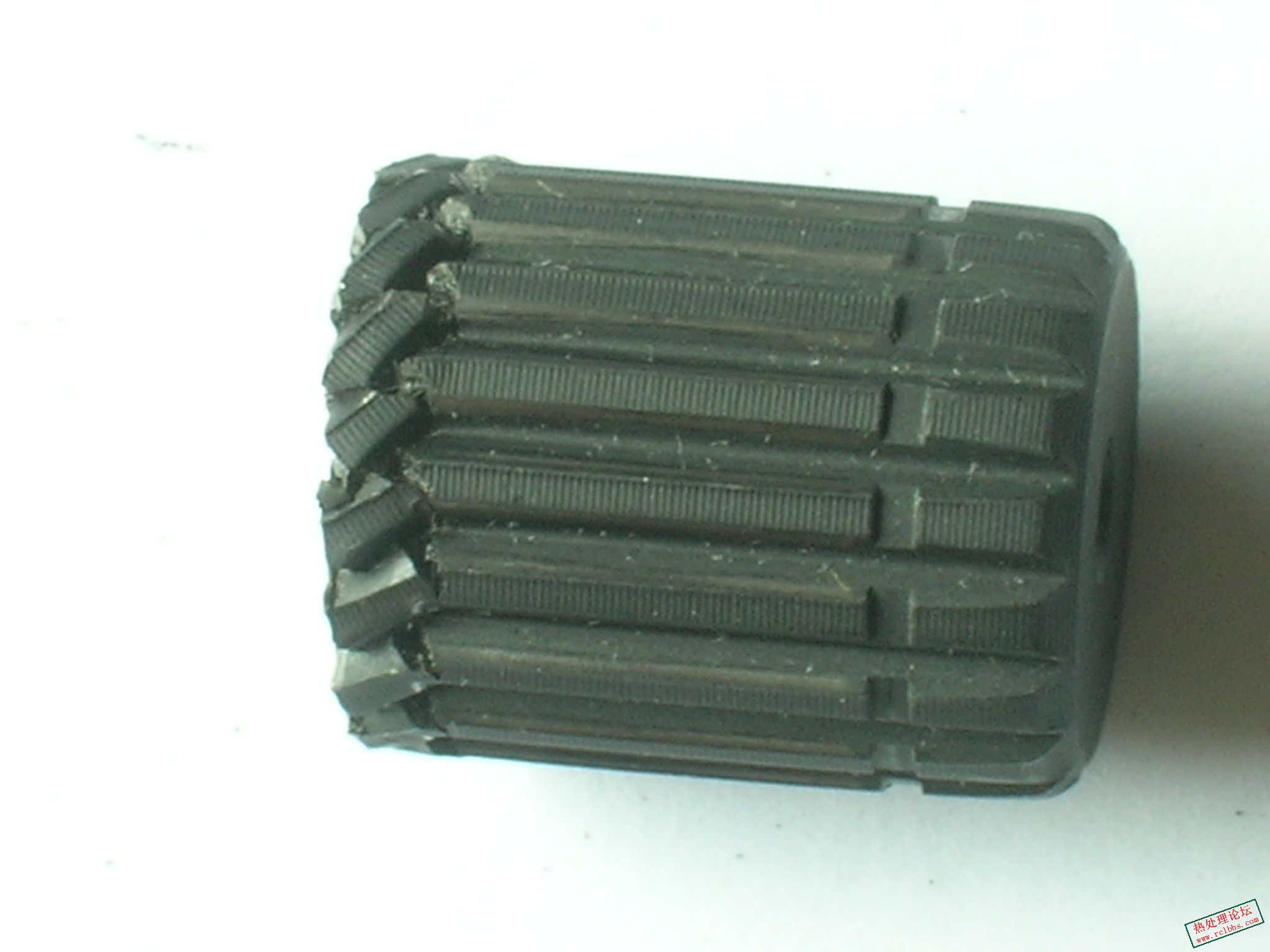

1. 鋸齒脫碳; 2. 混晶

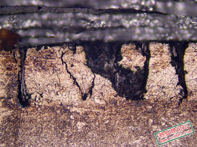

SKH 9 鋸齒脫碳 Decarbed at the tips of tooth.

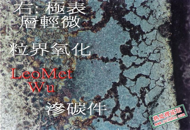

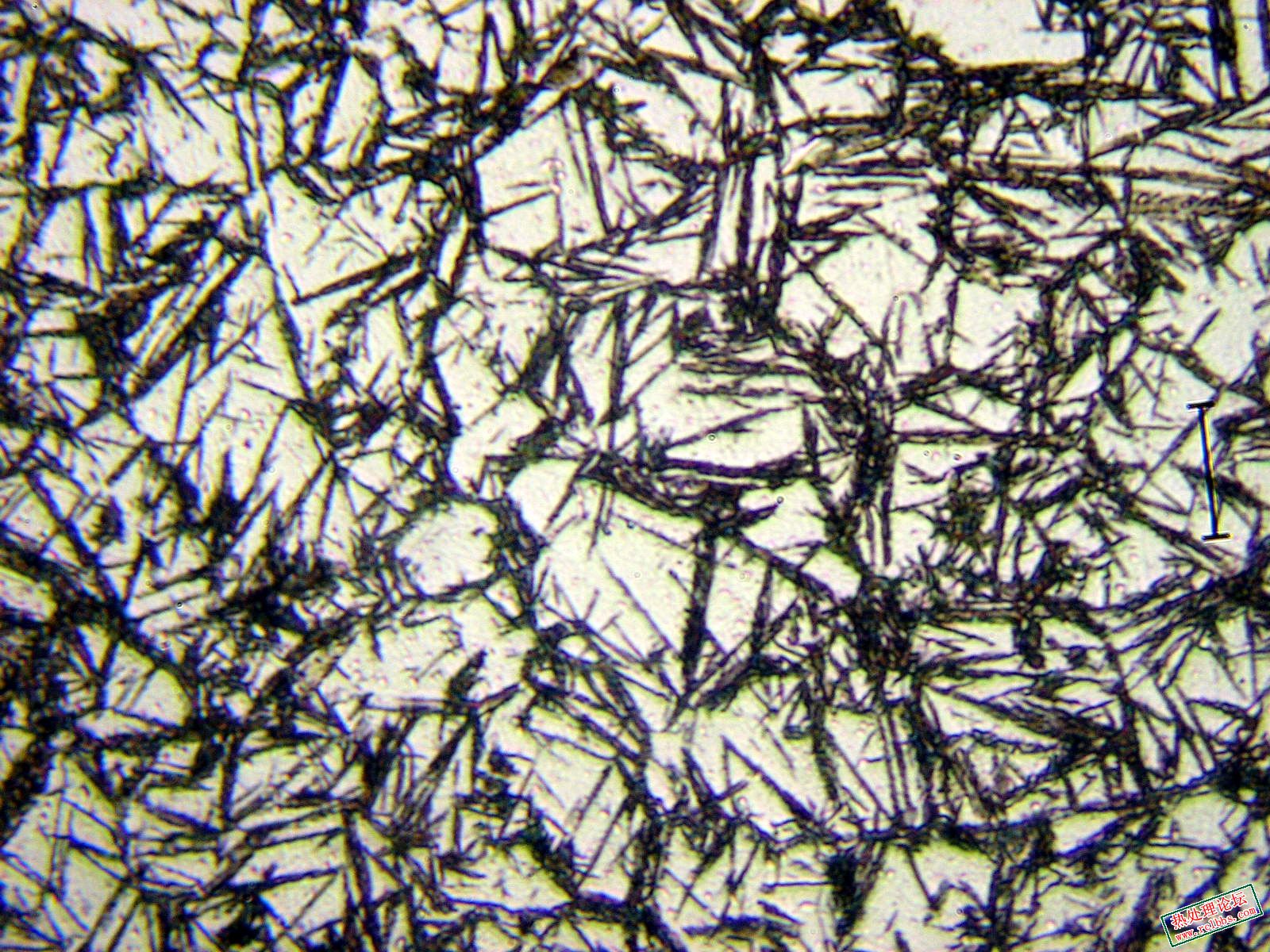

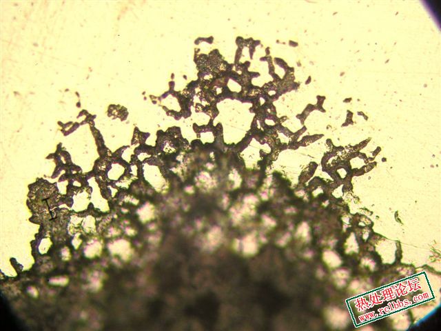

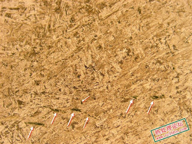

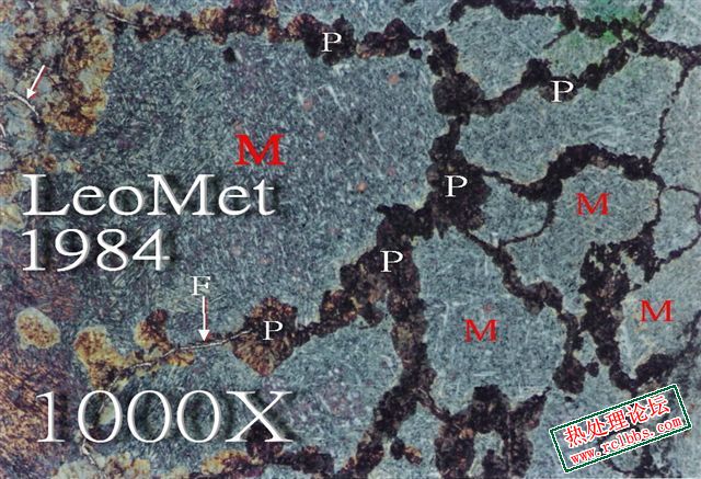

 楼主| 发表于 2008-3-22 17:13:26 | 显示全部楼层
滲碳 粒界氧化 金相
Grain-boundary oxidation
被侵入的O2氧化, 表皮2~3個晶粒的晶界上合金%稍微降低 無法得Martensite. 生 fine Pearlite. 這樣子, 极表面抗拉強度就打了折扣 因而使疲勞強度劣化.
[ 本帖最后由 leomet 于 2009-7-21 07:28 编辑 ]

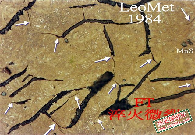

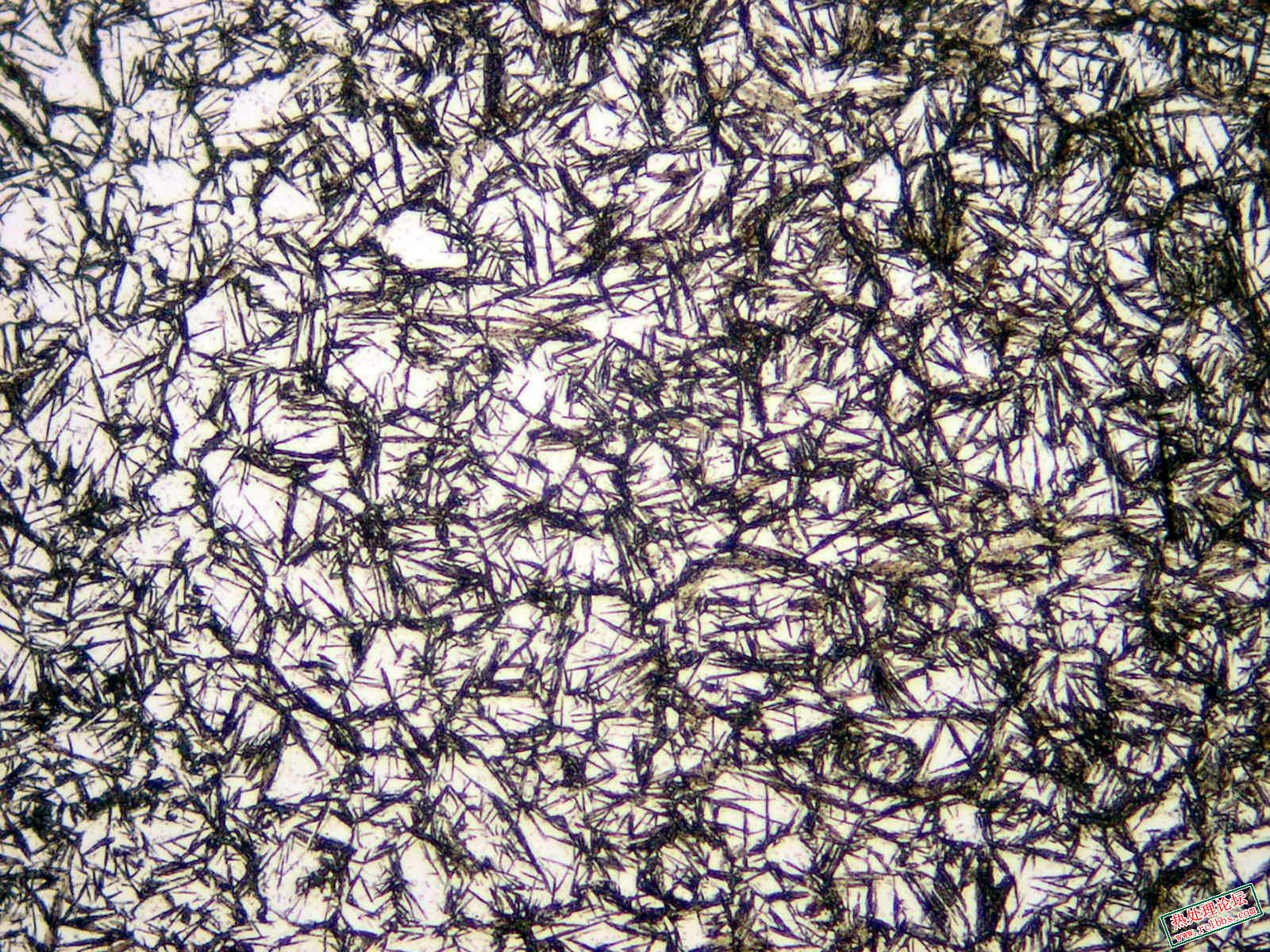

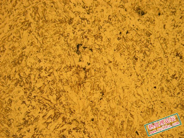

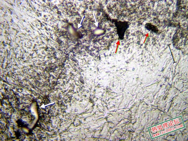

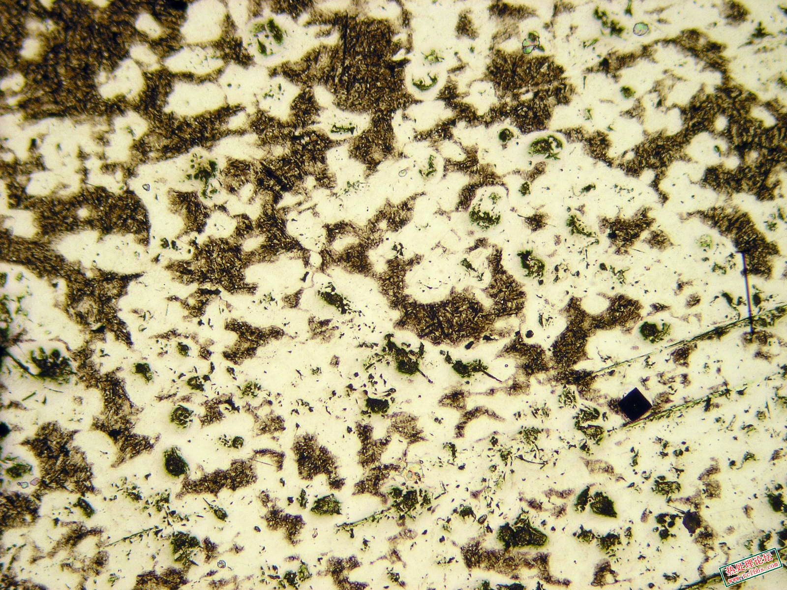

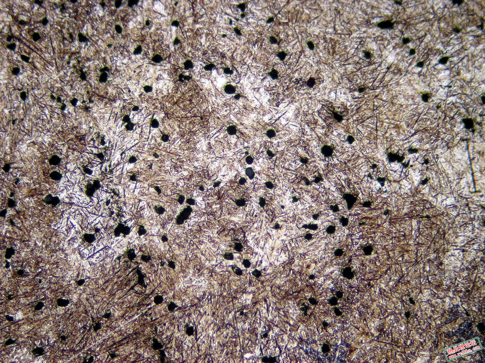

 楼主| 发表于 2008-3-22 17:40:29 | 显示全部楼层

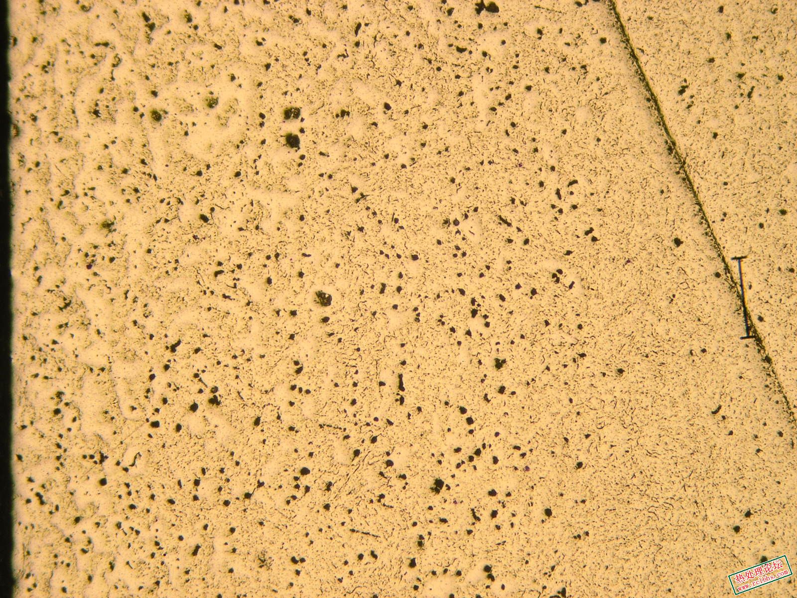

淬火應力的表現-->微裂
奧氏体 -->馬氏体 的相變化, 体積微脹而生應力.
此相片為 灰铁表面淬火溫度太高, 生高碳馬氏体, 誘生的應力, 在石墨尖端或石墨折弯處釋放而成微裂(箭头所指).
[ 本帖最后由 leomet 于 2008-12-15 16:46 编辑 ]

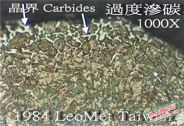

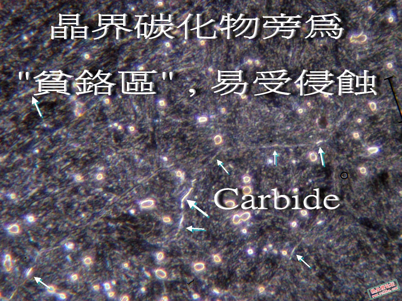

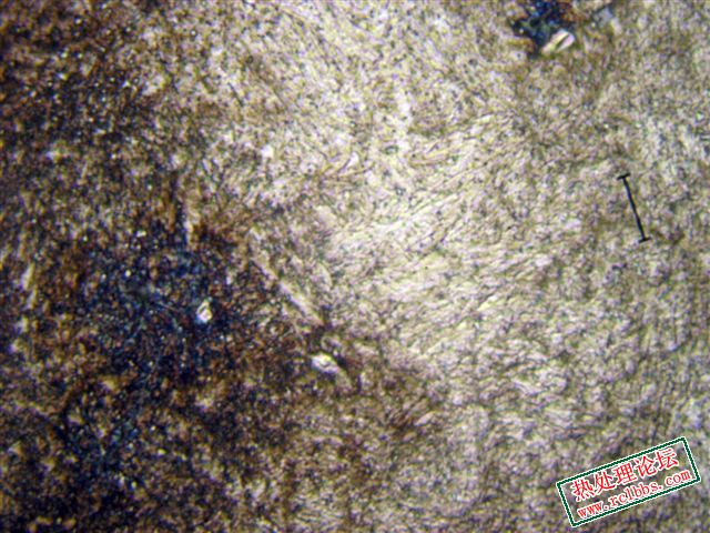

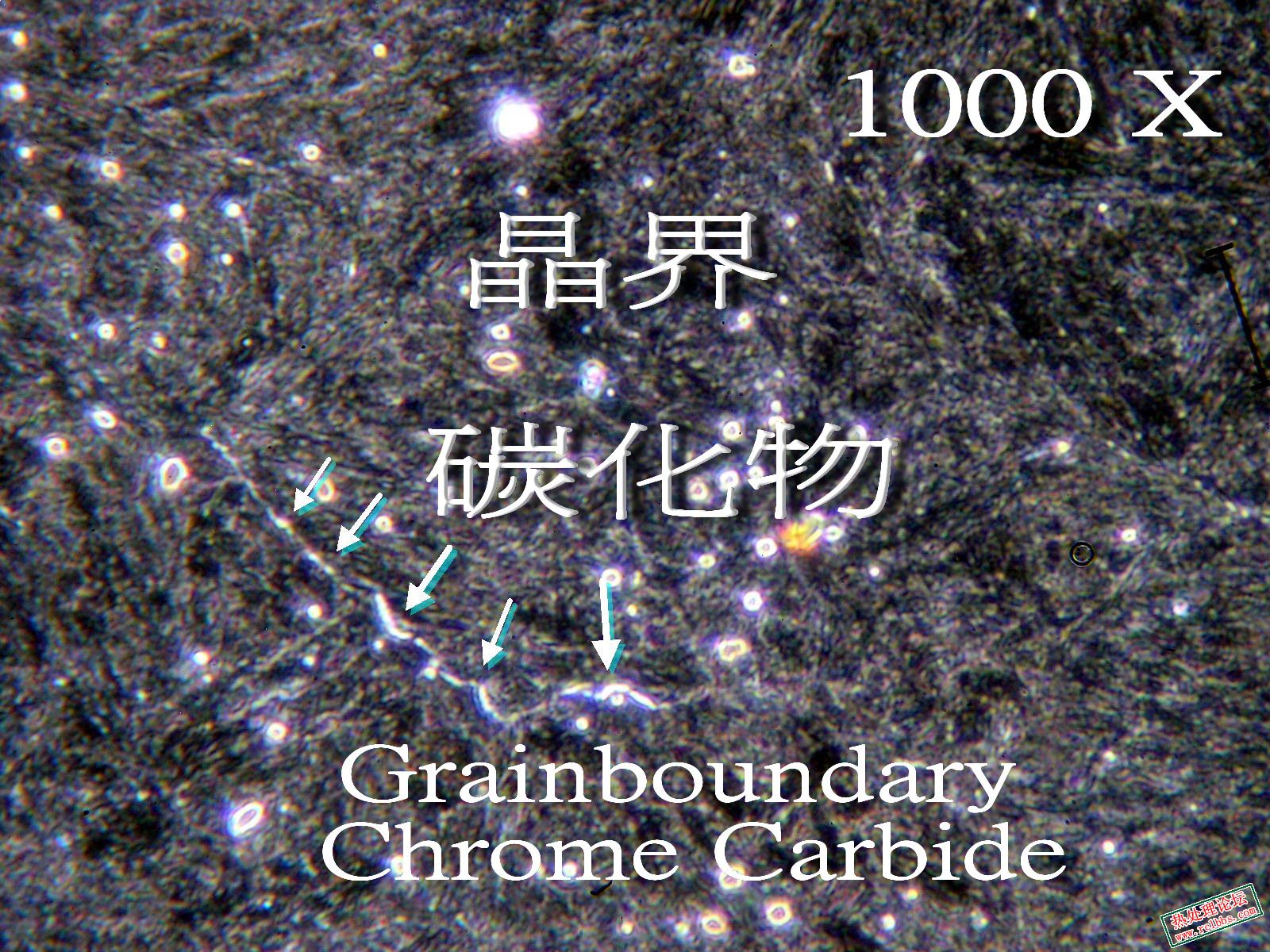

 楼主| 发表于 2008-3-22 17:45:42 | 显示全部楼层
过度滲碳 金相
晶界出現碳化物 疲勞強度會疾降.
参与人数 1热处理币 +2 贡献值 +2 收起 理由
