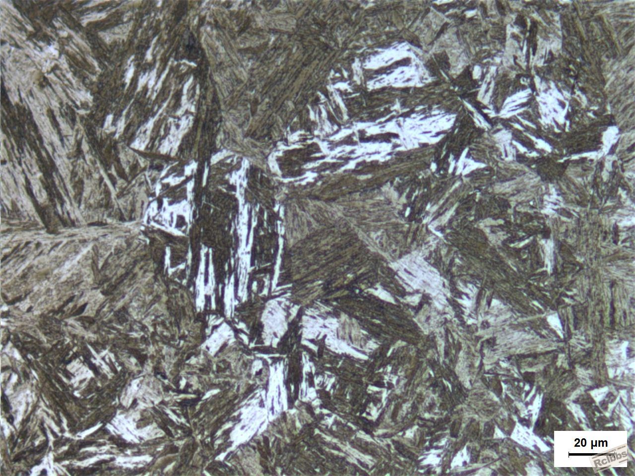

楼主: 孙言鹏
[讨论] 帮忙看看这是魏氏组织吗?
发表于 2014-8-11 20:33:27 | 显示全部楼层
100倍下上个图
签到天数: 26 天
发表于 2014-8-11 21:07:09 | 显示全部楼层
铁素体形态呀,属于淬火加热不足造成的;
发表于 2014-8-13 12:42:04 | 显示全部楼层
轻微魏氏体,向内的也确实是。
发表于 2014-8-13 14:15:33 | 显示全部楼层
尚未构成魏氏组织,铁素体呈针状,组织较粗。
发表于 2014-8-13 15:38:38 | 显示全部楼层
魏氏组织。应该是遗传下来的,820℃加热淬火断不会产生的。楼主,顺便问一下,渗完碳为啥要车掉再淬火呢?

发表于 2014-8-14 08:47:20 | 显示全部楼层
是有点魏氏组织存在的,可能是过热了
发表于 2014-8-14 10:27:33 | 显示全部楼层
那种鱼骨就是啊,说有是没问题的,但是不代表不合格。

发表于 2014-8-15 10:30:10 | 显示全部楼层
fox528306 发表于 2014-8-11 12:29
两相区淬火,这是正常金相组织,白色为未熔铁素体,组织不太均匀。看力学性能满足要求不,如不满足建议采用 ...
第二次在论坛中看到第一次淬火温度高于第二次。是为何????求fox528306工解答
发表于 2014-8-15 10:56:39 | 显示全部楼层
theblackfox 发表于 2014-8-14 22:55
我觉得你说的有道理,个人想请教你个问题,一般未溶铁素体淬火下来会是什么形态,在什么位置?前几天看到 ...
别指教了,我是菜鸟。只是平常做过这个钢号。
想想奥氏体形成及冷却变化过程就明白了。
奥氏体化四步:形核、长大、碳化物熔解、均匀化。当加热不足的情况下,铁素体未完全熔接,处于奥氏体间隙,因此未熔铁素体不具有沿奥氏体晶界特征;而奥氏体化后缓冷,铁素体首先沿奥氏体晶界析出,这是先共析铁素体的形貌。
马氏体针束间有铁素体,,无图无真相。。个人感觉可能是上贝而非马氏体。。
发表于 2014-8-15 11:17:24 | 显示全部楼层
20Cr主要用作渗碳件,要求外焦里嫩。
第一次温度较高,可将心部淬透,但渗碳层形成大量残奥,粗马。第二次对心部20钢成分来说在两相区,形成楼主图片上的组织,有较好的强韧性,渗碳层则为全马氏体,满足硬度要求。

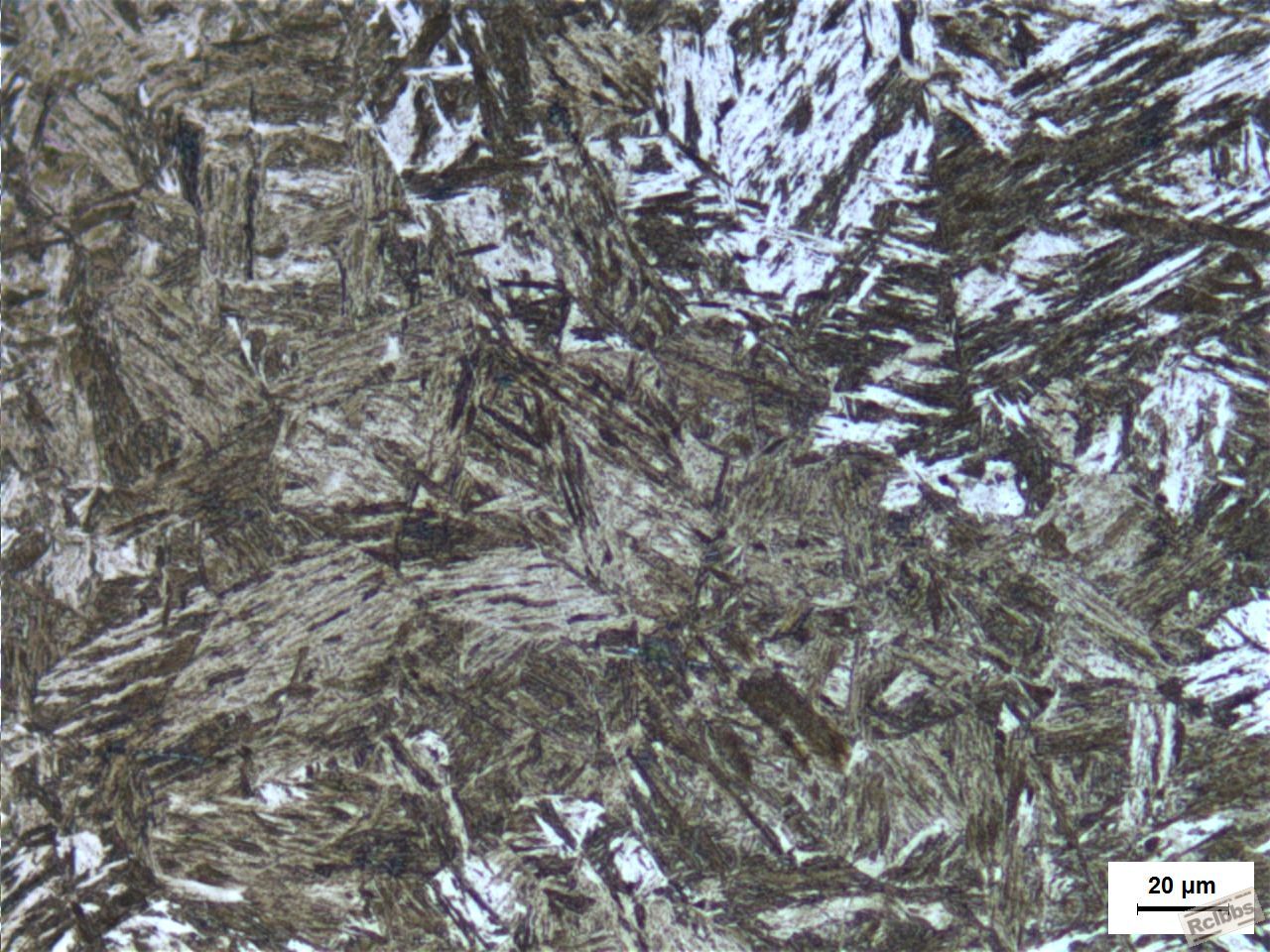

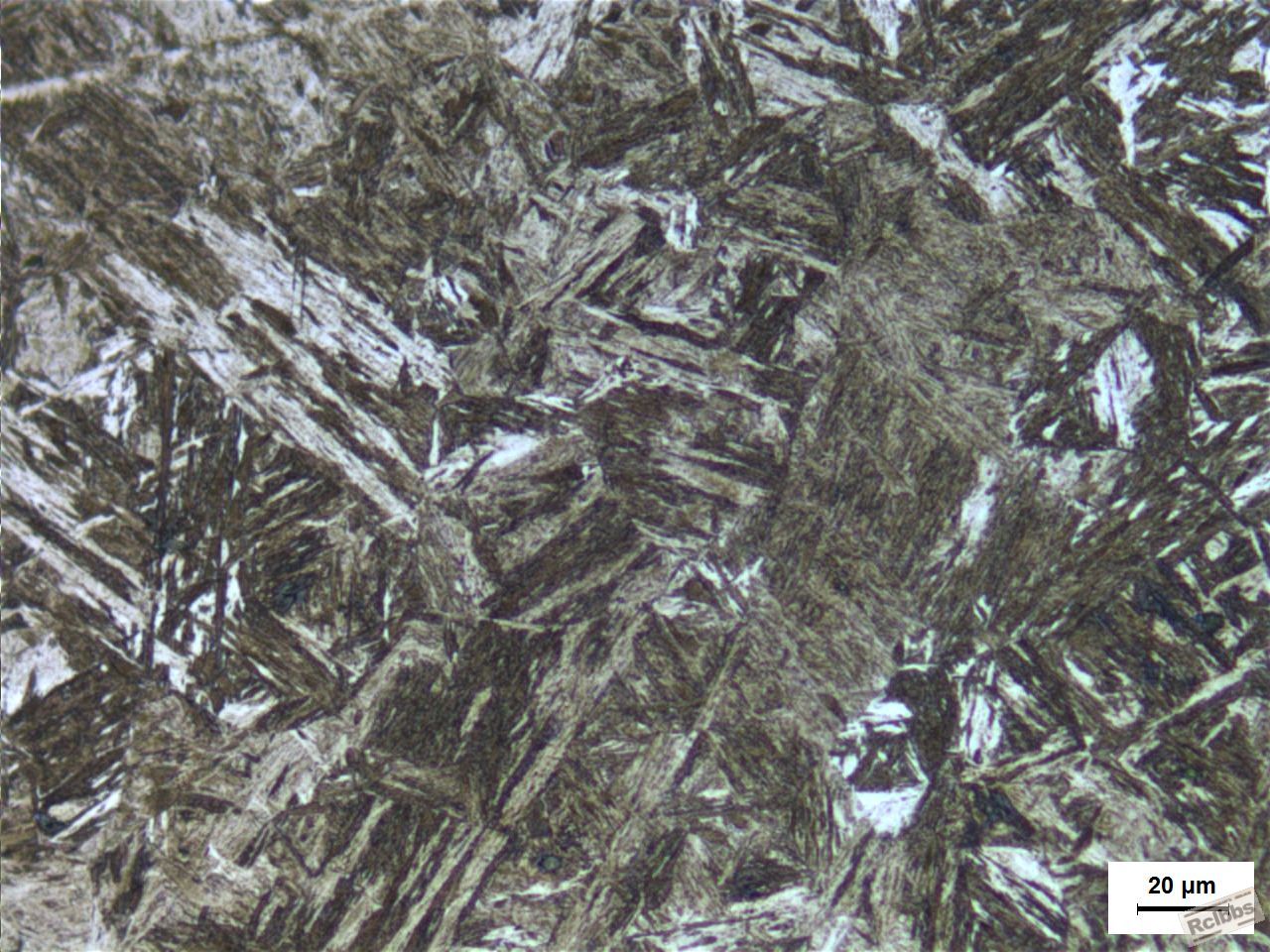

500-3.JPG 500-2.JPG 500-1.JPG ,是这样发图吗,10B21的材料,水淬的组织,帮忙看看
发表于 2014-8-18 16:06:19 | 显示全部楼层
我觉得全是板M。。白色部分是位相原因造成腐蚀较浅

发表于 2014-8-19 10:20:45 | 显示全部楼层
20cr渗碳后心部会有魏氏组织?奇葩,除非你的工艺不对,表面会产生魏氏组织
签到天数: 197 天
 楼主| 发表于 2014-8-19 15:34:51 | 显示全部楼层
jhui 发表于 2014-8-10 21:49
轻微魏氏,铁素体呈针状,国标400X评级
我查到国标是100X评级的,你有400X评级的标准吗?能不能给一份?

 楼主| 发表于 2014-8-19 15:36:11 | 显示全部楼层
不再回头 发表于 2014-8-9 13:13
这肯定不是魏氏组织,铁素体穿晶,这里没有,这是马氏体+部分铁素体组织
我觉得也不是,应该是铁素体,这个图片是山大给的,说是存在铁素体

发表于 2018-3-26 17:55:19 | 显示全部楼层
难道就没人认为它是无碳贝氏体吗?

发表于 2018-5-21 16:48:58 | 显示全部楼层
粒状贝氏体+铁素体:):):):)
签到天数: 132 天
发表于 2019-1-5 08:46:05 | 显示全部楼层
无碳贝氏体,性能类似于魏氏组织,所以不必纠结这个问题了。
