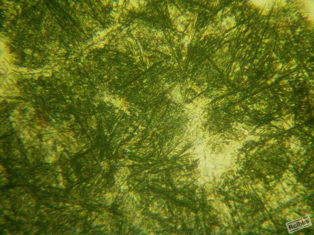

 楼主| 发表于 2014-9-8 20:13:12 | 显示全部楼层
这个可能有一定的关系吧,我觉得水冷会造成变形较大,且在低温下回火,应力较难完全消除。和冲击功的关系不是太大吧?
签到天数: 322 天
 楼主| 发表于 2014-9-8 20:22:49 | 显示全部楼层
leomet 发表于 2014-9-6 10:26
淬火加热1020℃,水冷却到300℃,空冷到200℃入电炉回火
空冷到200℃后的殘奧有几%? 送入电炉回火殘奧會 ...
您好!这个锻件一次回火后空冷到室温后进行第二次回火。我认为空冷到室温残奥转变为马氏体,第二次回火转变为回火索氏体,可以消除残奥了。老师在金相照片里是否发现还有残奥保留下来了?H13在这个温度下晶粒长大的速度应该不是太快,我们在检验奥氏体晶粒度的时候都在7.5级以上,还没有发现低于7级的。
发表于 2014-9-9 09:53:29 | 显示全部楼层
我感觉碳化物析出不足,而且晶粒有点粗大,我们也做过这个,效果比你的好多了,冲击功都在150J以上

发表于 2014-9-10 11:17:18 | 显示全部楼层
这钢敢水冷,你得多大的勇气啊!气冷最好
我的意见:1020保温时间太长了,工件厚的话多设几次阶梯升温850,950这样的,最好回3次回。我这做300mm直径保温只有150min,
回火空冷

发表于 2014-9-28 15:42:56 | 显示全部楼层
是不是原材料有网状碳化物?可以测一下。感觉原材料不是很好,图片中晶界较清晰。

发表于 2014-9-28 21:29:10 | 显示全部楼层
这是精铸的H13件的铸态组织,请leomet老师点评一下组织情况吧,谢谢!
签到天数: 474 天
发表于 2014-9-28 21:46:45 | 显示全部楼层
精鑄溫高又緩冷 Austenite 肥大,緩冷使 晶界&晶癖面 易生碳化物.
参与人数 1热处理币 +10 贡献值 +5 收起 理由
我心飞翔eric + 10 + 5 感谢leomet老师的点评!
签到天数: 1505 天
发表于 2014-9-30 23:16:32 | 显示全部楼层
从这个图中还可以看到 贝氏体;图中那些长长的黑针就是贝氏体;楼主可以取样高温回火,那些黑针会呈现为白色,形态很漂亮,以前我称之为回火贝氏体。

发表于 2014-10-15 16:14:55 | 显示全部楼层
从楼主的金相组织看,热处理加热温度的选择还是比较妥的。
至于水冷H13锻件,因楼主的工件相对较大,采用水冷式,是行得通的,主要材料本身实际冷却速度的保证正常的组织转变,未开裂即可。
另外,我建议注意下述两点,望改善:
1、回火似乎不太充分,再增加回火次数,间隔过程确保空冷至室温。
2、冲击值偏低,这需要考察试样取样部位、方向,以及兼顾锻件的密实度。尤其对楼主提到的较大H13锻件,材料的密实度高,不仅冲击值可大大提高,连带材料的抗拉强度、延伸率等都会大大提高。
发表于 2014-10-15 16:30:18 | 显示全部楼层
淬火温度是否有点低了

发表于 2014-10-23 14:53:38 | 显示全部楼层
回火的实际温度多半没有在你说的那个温度范围内,而是正好落在了 H13回火二次硬化峰上,材料出现了回火脆性,无法逆转,已经报废了,无补救措施,只能回炉。检查检查你们的炉子热电偶和温控系统是否正常。

发表于 2014-11-5 16:56:10 | 显示全部楼层
lwz520fy 发表于 2014-9-2 15:35
俺做过  300~400直径的H13水淬,
工艺上大致没问题   主要就是水冷操作的问题,有明显的晶界是导致脆断的主 ...
比较认同您的说法,他的图片晶界比较明显的。 是加强冷却速度的话,是不是可以说晶界上的东西都是在淬火/回火冷却中形成的呢?;后面他有说回火随炉冷却 .....
