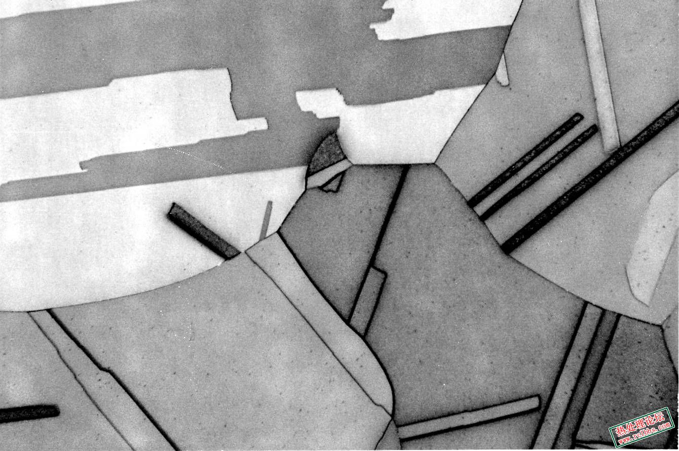

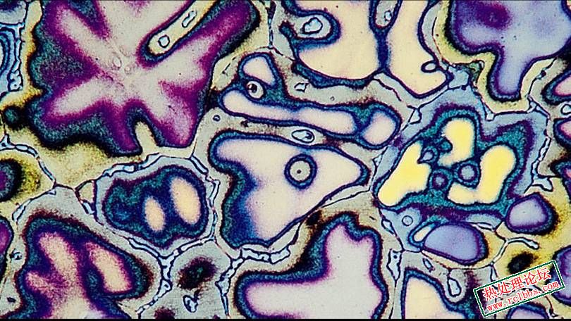

Fe-0.12%C-0.6%Mn-0.25%Si-30%Ni合金.   抛光后放入液氮中, 使奥氏体通过切变转变为马氏体, 产生表面浮突. 未经腐蚀, DIC 照明.

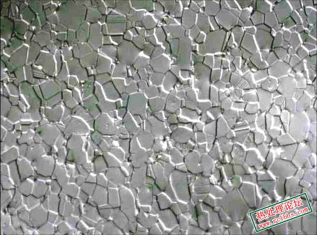

 楼主| 发表于 2008-3-22 18:27:13 | 显示全部楼层
完美制样艺术欣赏

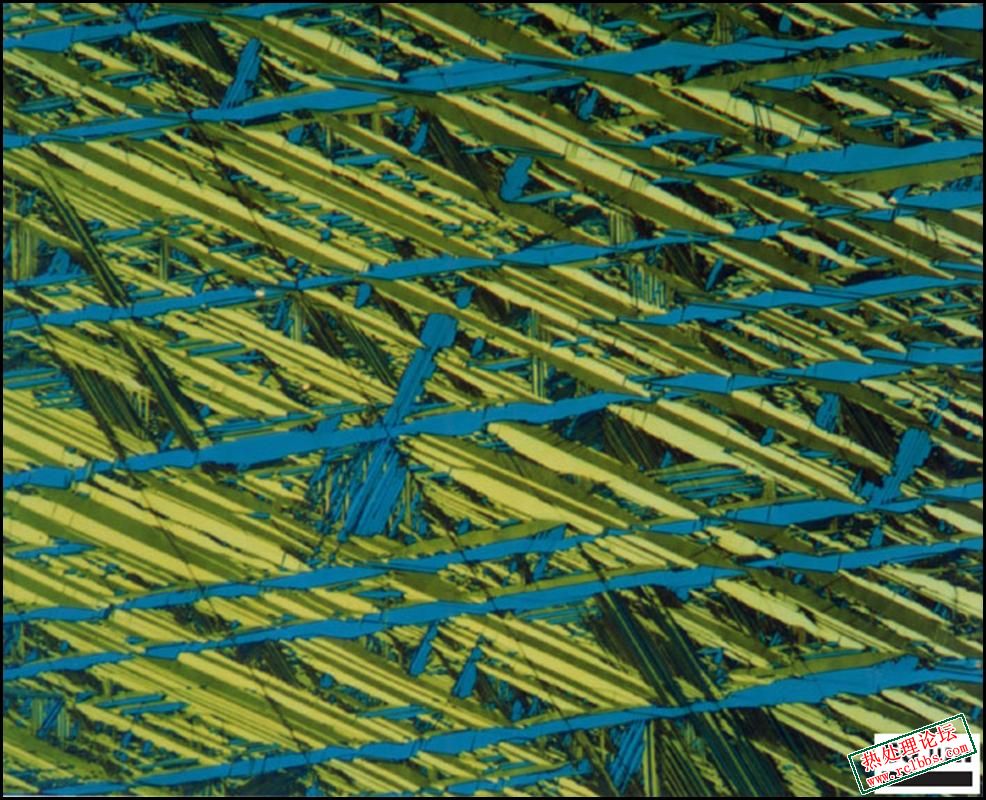

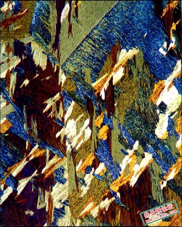

Cu – 26% Zn – 5% Al 形状记忆合金 在FCC α基体上的β1马氏体 未经腐蚀 DIC照明

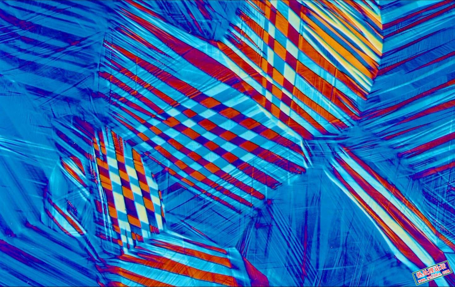

Au – 19% Cu – 5% Al, 一种新的珠宝合金,利用马氏体相变使表面形成闪闪发亮的波纹状. 试样抛光后加热到100?C,保持2 min, 然后淬入水中.由于马氏体通过切变形成使表面呈波纹状,再抛光后又形成新的马氏体,从而形成交叉状形貌.未经腐蚀. DIC照明

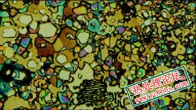

P/M Be 热变形后的晶粒组织 未经腐蚀 正交偏振光 100X

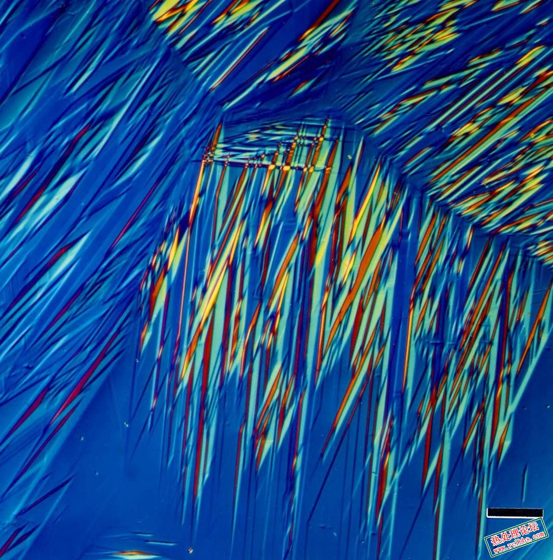

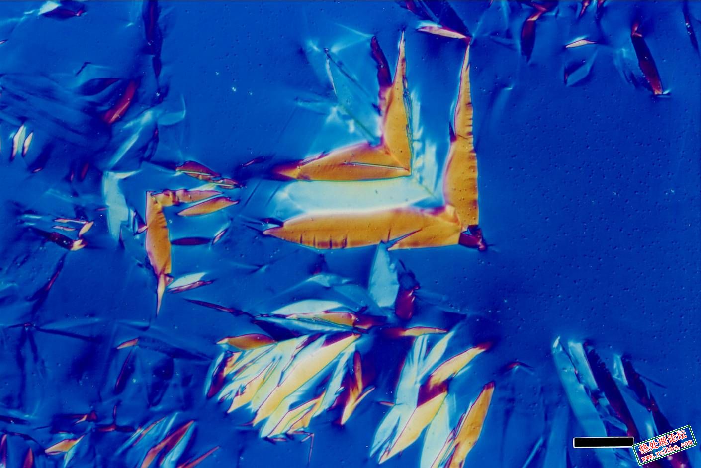

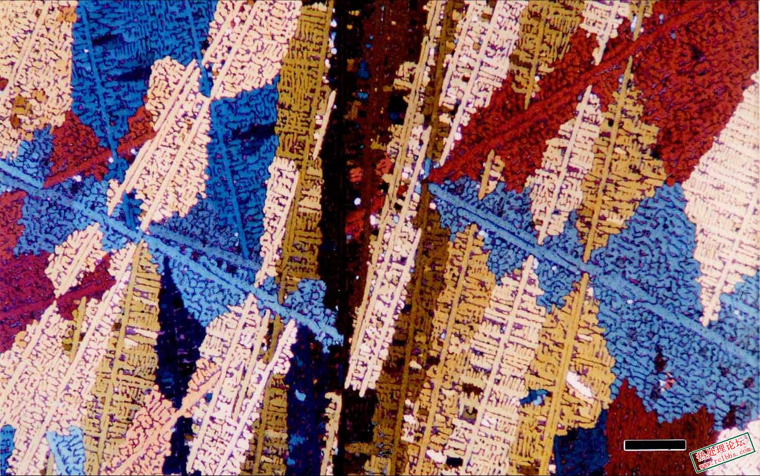

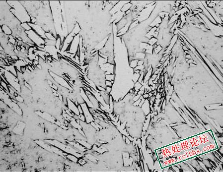

Cd-20%Bi 合金铸态组织 未经腐蚀 偏振光(少许偏离正交)+灵敏色片  初生镉枝晶+共晶体(无法分辨)

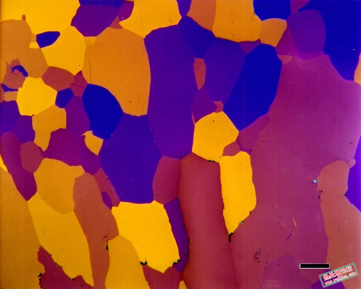

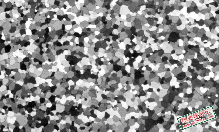

经过变形加工的纯铪, 未经腐蚀, 偏振光加灵敏色片 HCP结构等轴晶粒. 表面处可以看到少量变形孪晶

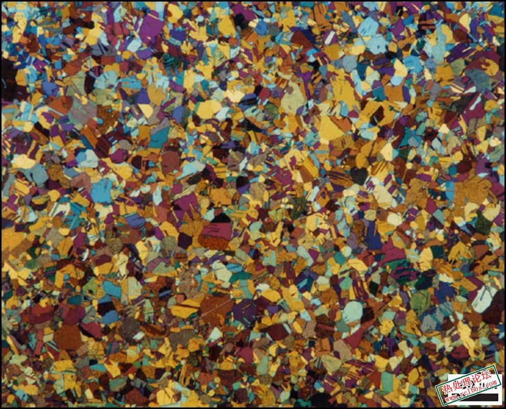

铸态纯钌, 未经腐蚀, 偏振光加灵敏色片 HCP 结构的等轴和柱状晶粒,以及少量小的收缩孔隙(黑色)

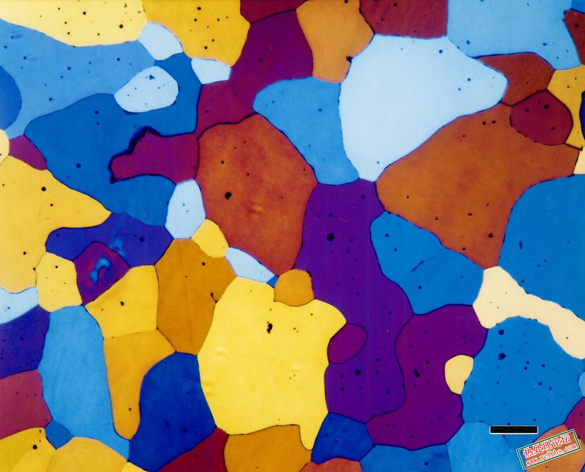

超纯铝 Barker试剂阳极化 偏振光加灵敏色片

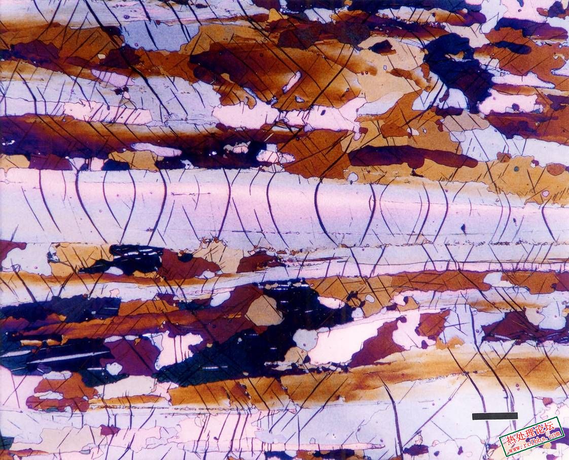

2024-F 变形铝合金(直径28.5 mm) 横向截面显微组织 Barker 试剂阳极化 (30 V dc, 2 min.) 偏振光+灵敏色片

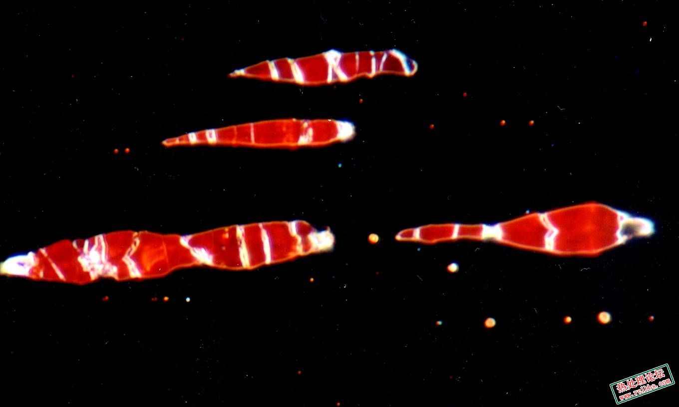

经过热挤压和冷拉的砷铜, 暗视场照明 红宝石色的氧化亚铜

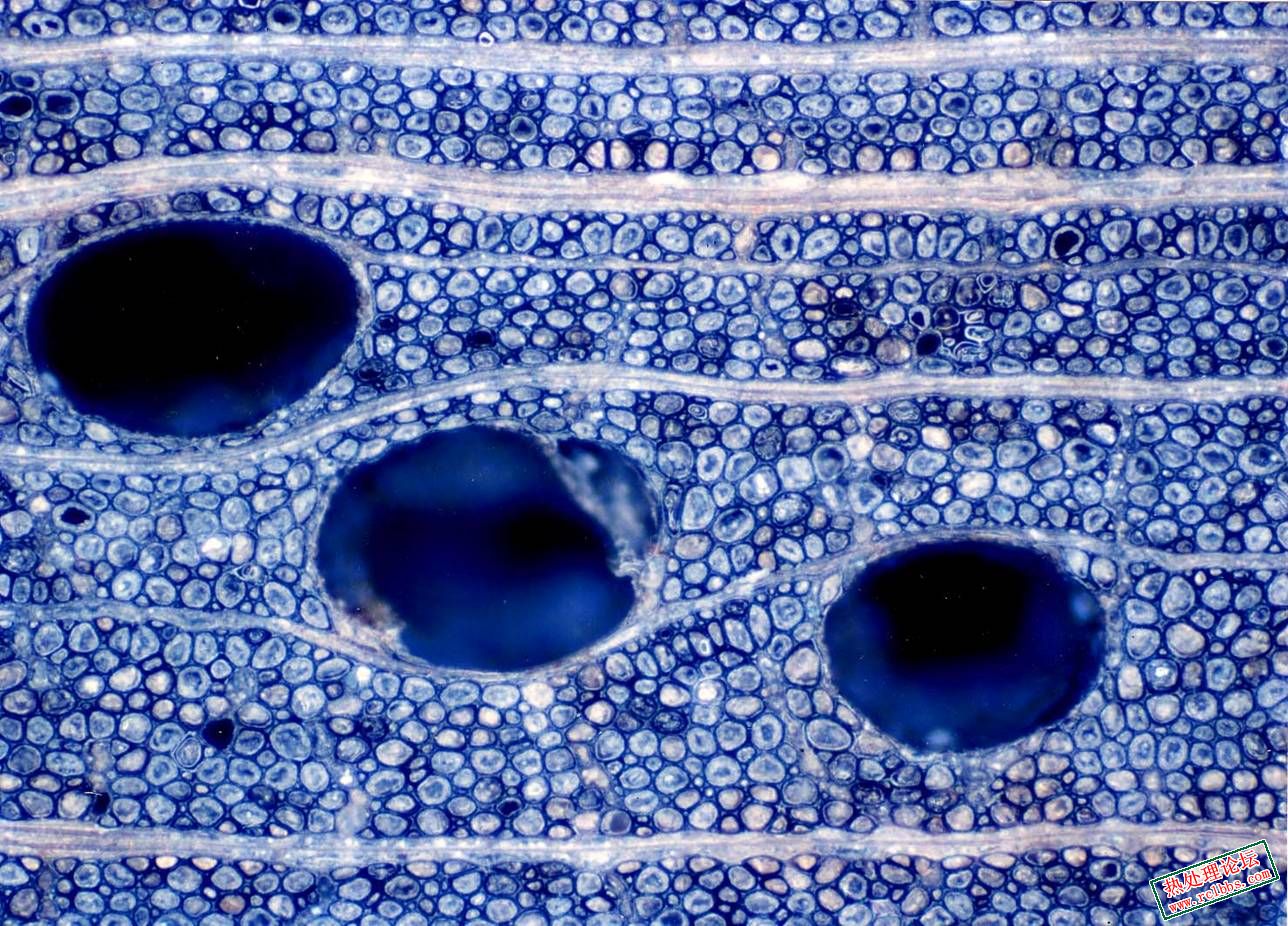

核桃树(垂直于树干截面)显微组织,暗视场照明 显示出细胞和孔洞

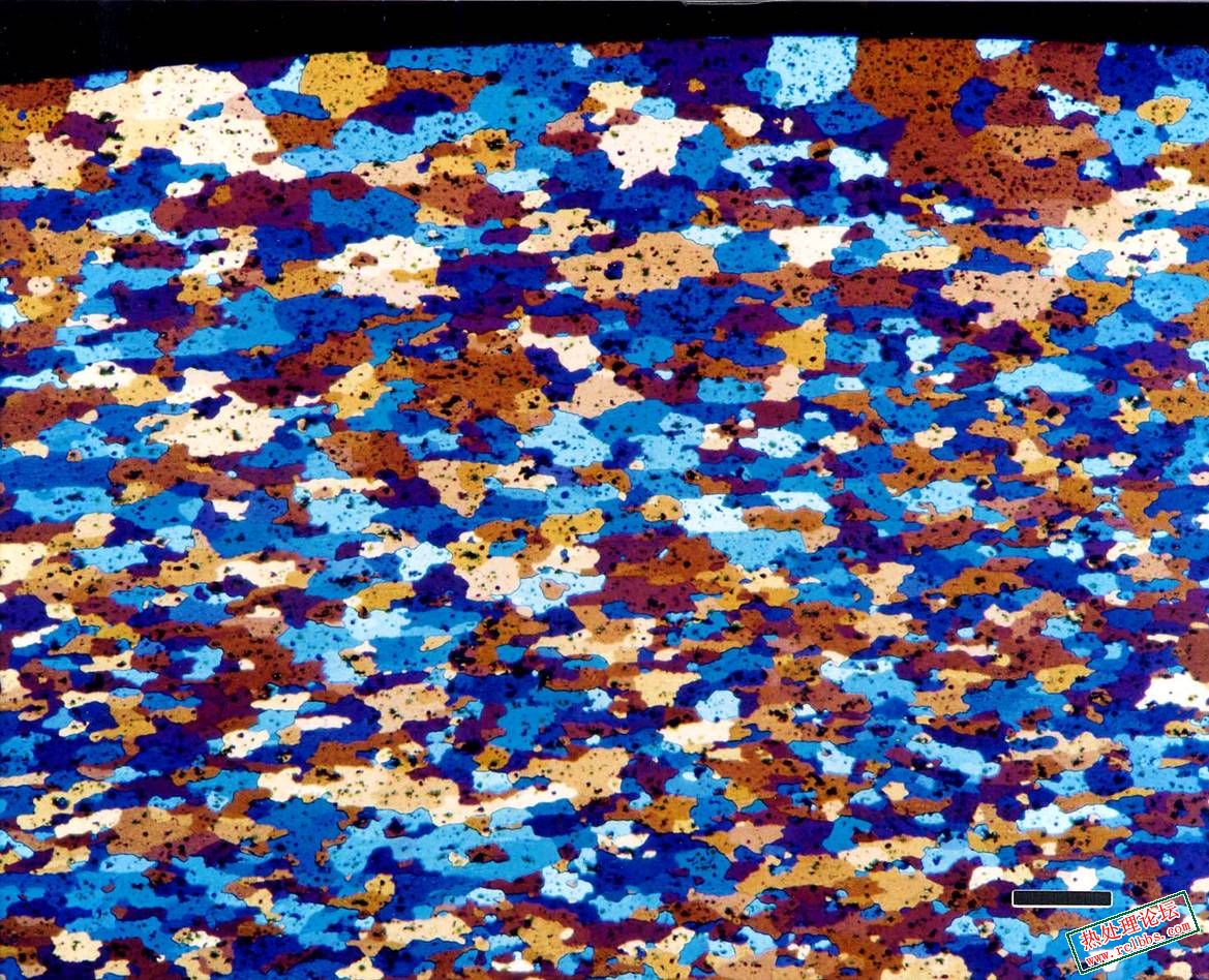

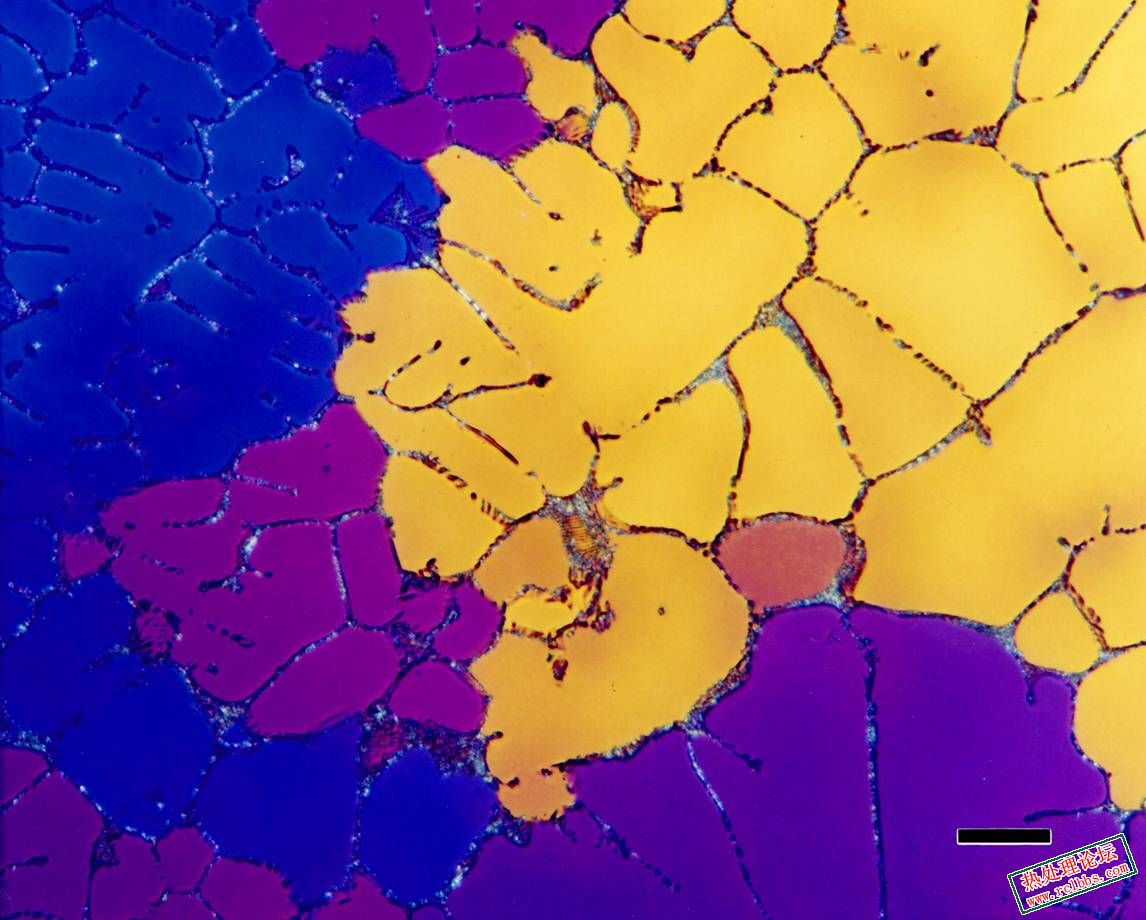

 楼主| 发表于 2008-3-23 21:07:34 | 显示全部楼层
完美制样艺术欣赏
206铸造铝合金 Weck试剂染色腐蚀,显示枝晶偏析 偏振光,200X
6061-F铝合金 挤压变形后晶粒被拉长的组织 Barker试剂阳极化(偏振光,100X)

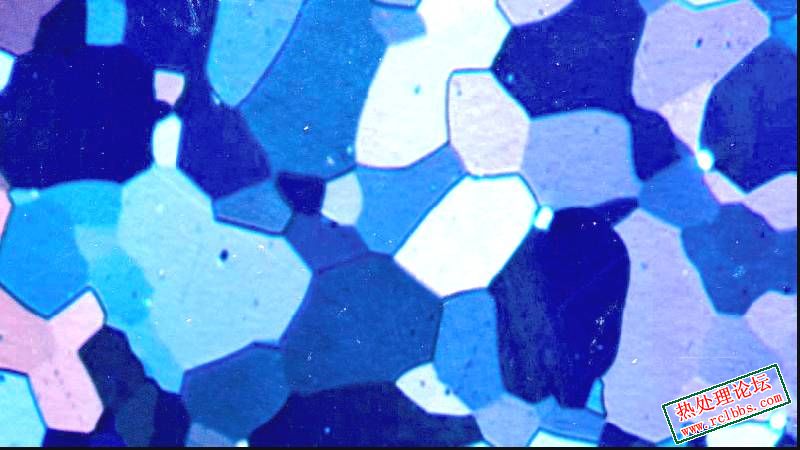

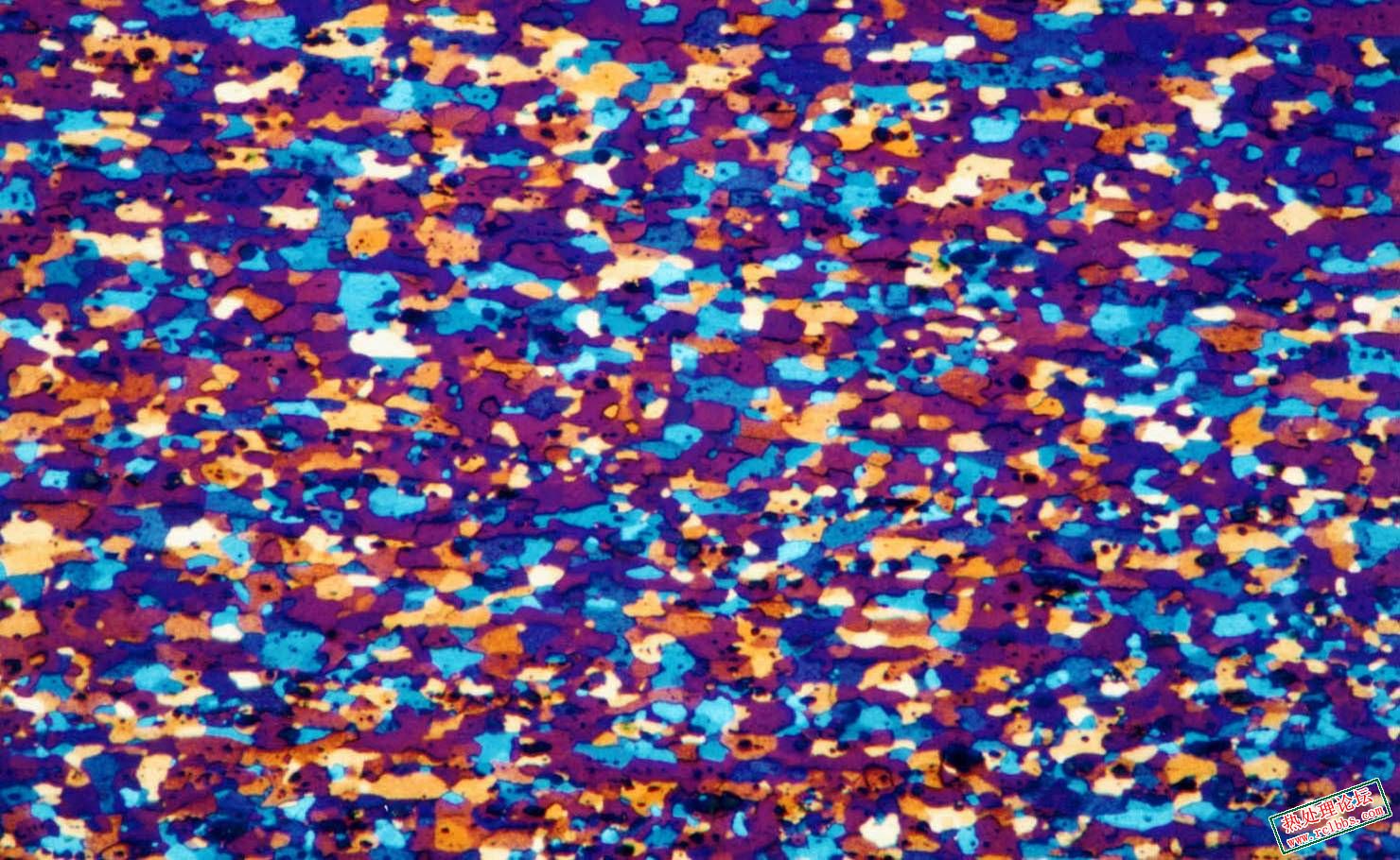

5754铝合金板材(退火) Barker试剂阳极化(30V dc,2 min),偏振光+灵敏色片,100X
Mg-2.5Re-2.11Zn-0.64Zr 铸造镁合金 稀土元素富集在晶界 晶粒内有枝晶偏析和少量变形孪晶 醋酸-苦味酸腐蚀,偏振光+灵敏色片,100X
[ 本帖最后由 stigershu 于 2008-3-27 21:49 编辑 ]

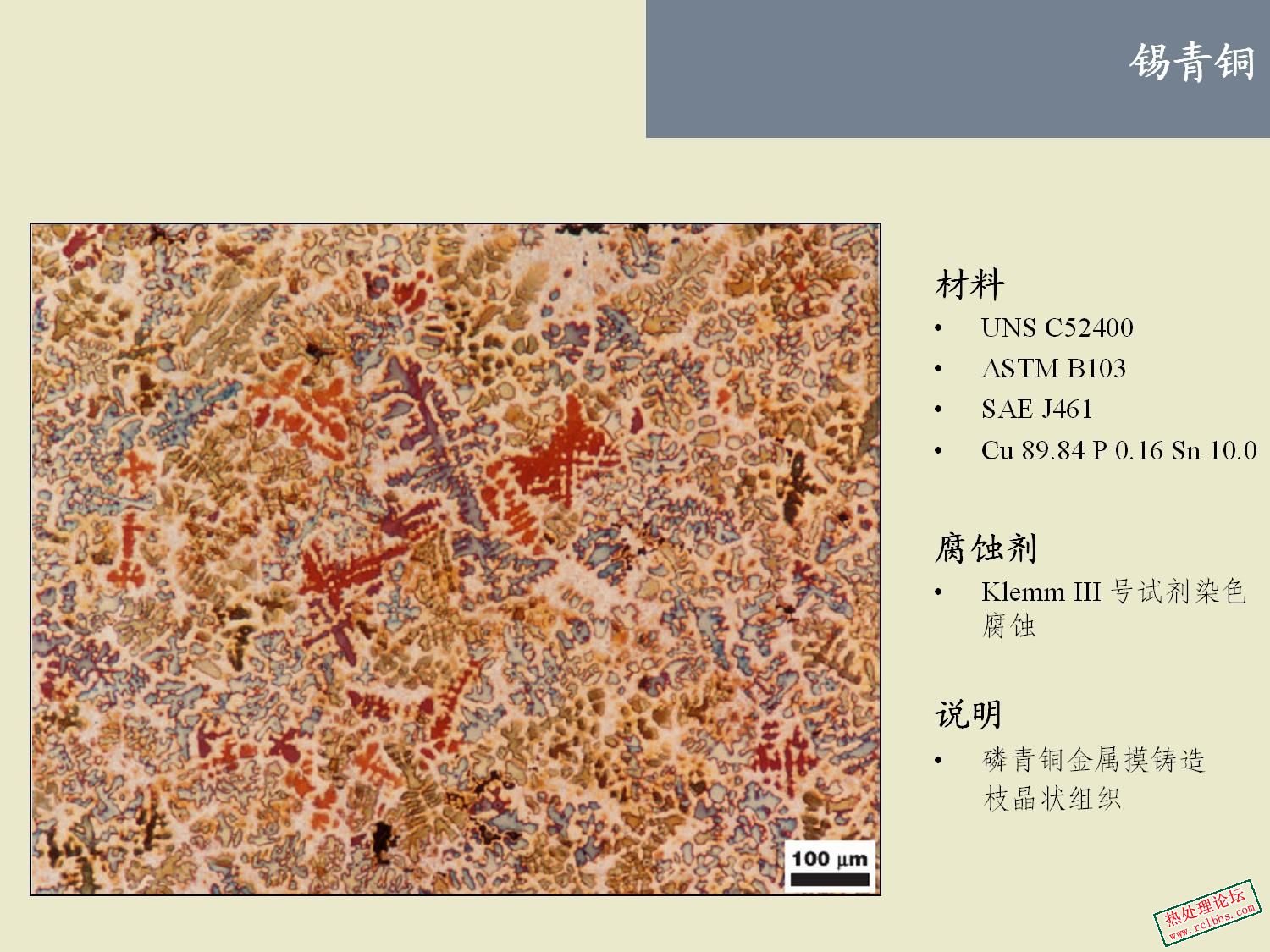

材料UNS C52400 ASTM B103 SAE J461 Cu 89.84 P 0.16 Sn 10.0
腐蚀剂 Klemm III 号试剂染色腐蚀
说明  磷青铜金属摸铸造枝晶状组织

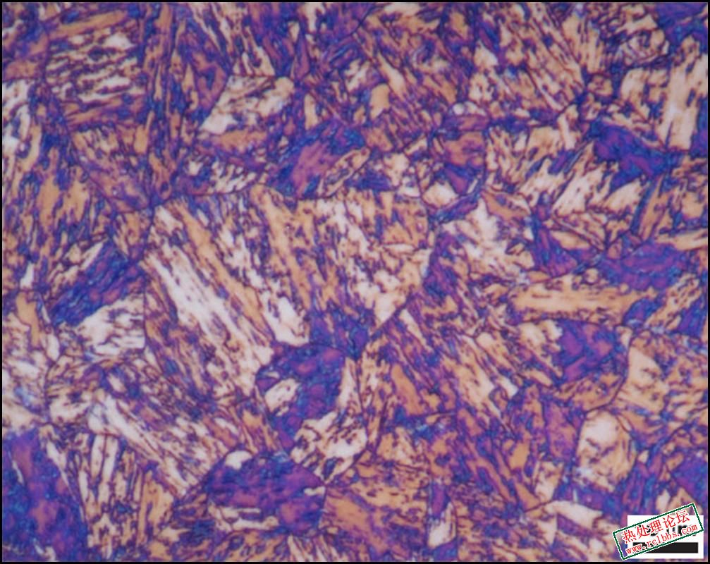

共析铝青铜变形合金经热处理形成马氏体
      偏振光加灵敏色片

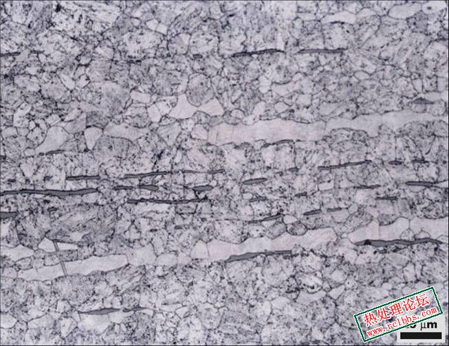

 楼主| 发表于 2008-3-23 21:12:19 | 显示全部楼层
完美制样艺术欣赏
材料
UNS S41600
AISI 416
C 0.10 Cr 13.0 Fe 86.75 S 0.15
腐蚀剂
Ralph 试剂
说明
淬火回火后的易切削马氏体不锈钢. 可以看到灰色被拉长的硫化物夹杂、δ铁素体和马氏体基体.

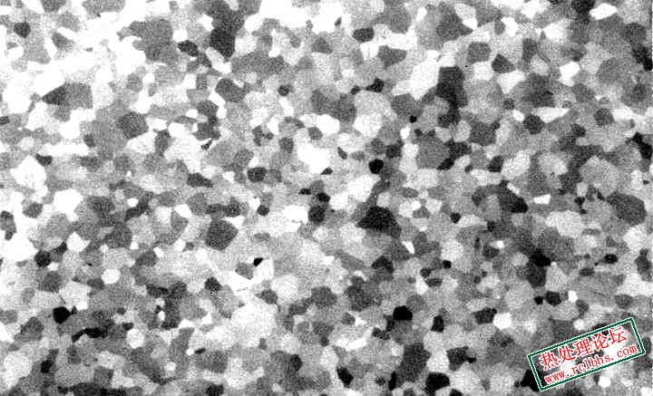

Mo-25%Re 合金 冷变形组织, 黑点状为σ相 (上)明视场 (下)DIC,效果较好 Murakami 试剂 500X

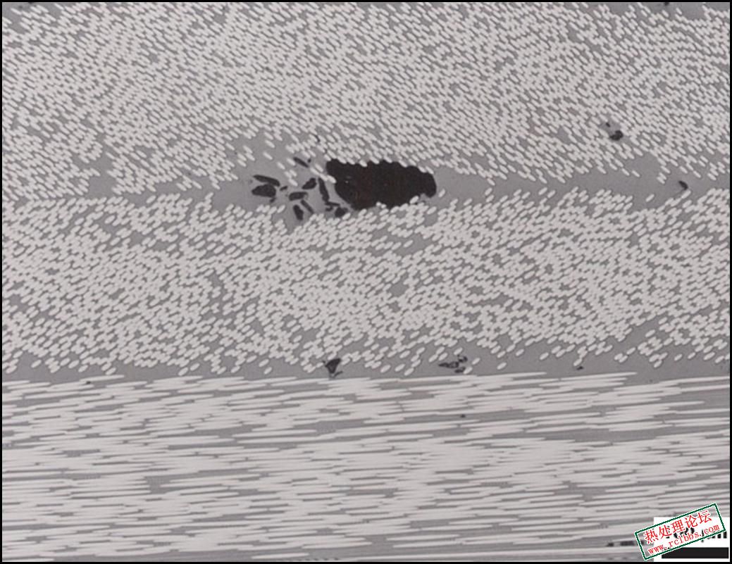

石墨纤维高尔夫棒
显微组织
石墨纤维 (白色) 在环氧树脂基体中 (灰色) 并有孔隙 (黑色).  可以看到三层铺放.

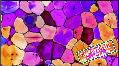

 楼主| 发表于 2008-3-23 21:17:49 | 显示全部楼层
完美制样艺术欣赏
Zr 99.99%,200X 制备工序: Apex DGD Color,黄色,35微米; UltraPol? 织物,9μm MetaDi? Supreme; Texmet 1500 织物,3μm MetaDi? Supreme; ChemoMet? 抛光织物,MasterMet? 2 SiO2;
Ti 99.99%,200X 制备工序: Apex DGD Color,黄色,35微米; UltraPol? 织物,9μm MetaDi? Supreme; MicroCloth? 抛光织物 ,MasterMet? 2 SiO2;
Ta 99.99%,100X 制备工序: Apex DGD,35微米; UltraPol? 织物,9μm MetaDi? Supreme; TexMet? 1500 织物,3μm MetaDi? Supreme; ChemoMet? 抛光织物,MasterMet? 2 SiO2;腐蚀剂:HF 50mL, HNO3 10mL,水 50mL
高纯钛(99.999%) 抛光,未腐蚀,偏振光 200X 制备工序: Apex DGD Color, 黄色, 35微米 ;  UltraPol?,9μm MetaDi? Supreme;  MicroCloth? 抛光织物, MasterMet? 2 SiO2
[ 本帖最后由 stigershu 于 2008-3-27 21:47 编辑 ]
参与人数 1热处理币 +8 贡献值 +8 收起 理由
秋天的风 + 8 + 8 感谢上传!

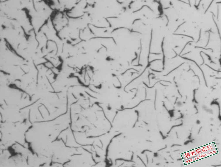

灰口铸铁 50X 制备工序: Apex DGD 70μm; 9μm; 3μm磨光; Chemomet抛光织物和Masterprep氧化铝悬浮液

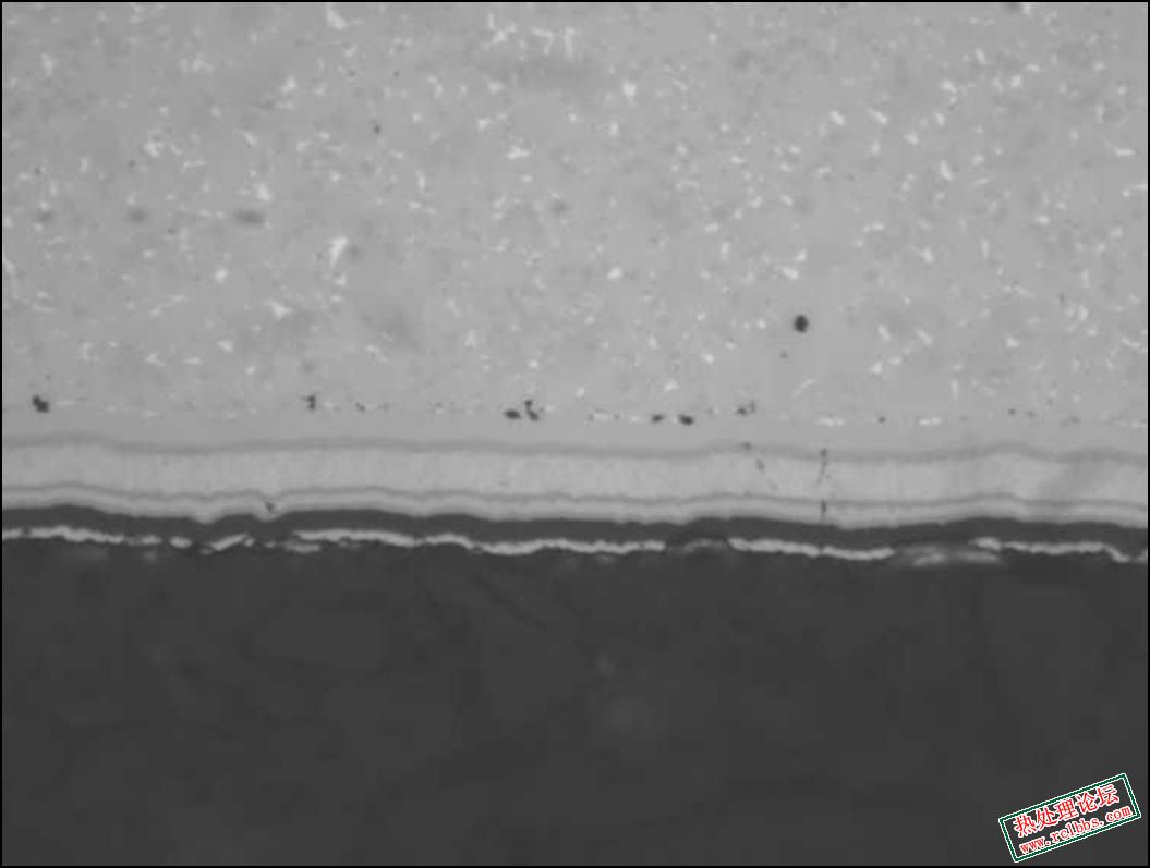

 楼主| 发表于 2008-3-23 21:21:53 | 显示全部楼层
完美制样艺术欣赏
WC外的TiC涂层 500X 制备工序: Apex DGD 70μm; 9μm; 3μm磨光; Texmet 1500 织物,1μm多晶金刚石悬浮液

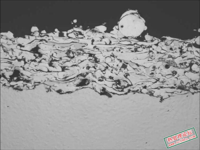

NiCrAl 热喷涂涂层 500X 制备工序: Apex DGD 70μm; 9μm; 6μm磨光;Texmet 1500 织物, 3μm多晶金刚石悬浮液;Chemomet抛光织物和Masterprep氧化铝悬浮液
[ 本帖最后由 stigershu 于 2008-3-27 21:46 编辑 ]
参与人数 1热处理币 +4 贡献值 +4 收起 理由
秋天的风 + 4 + 4 感谢上传!

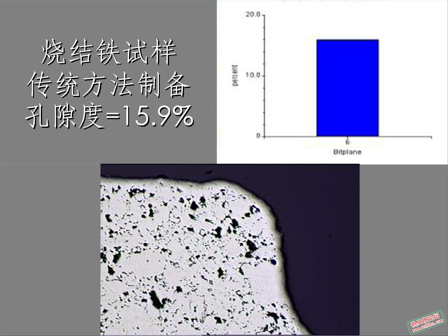

制样缺陷案例

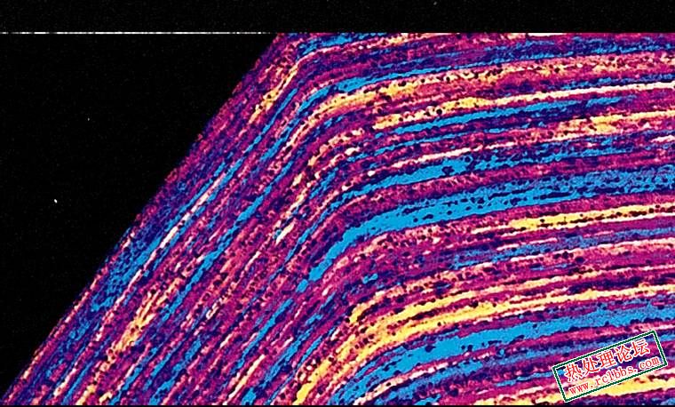

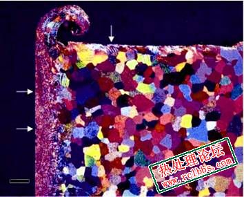

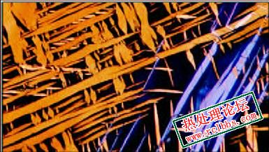

退火工业纯钛的切割损伤 Weck试剂染色腐蚀,偏振光+灵敏色片

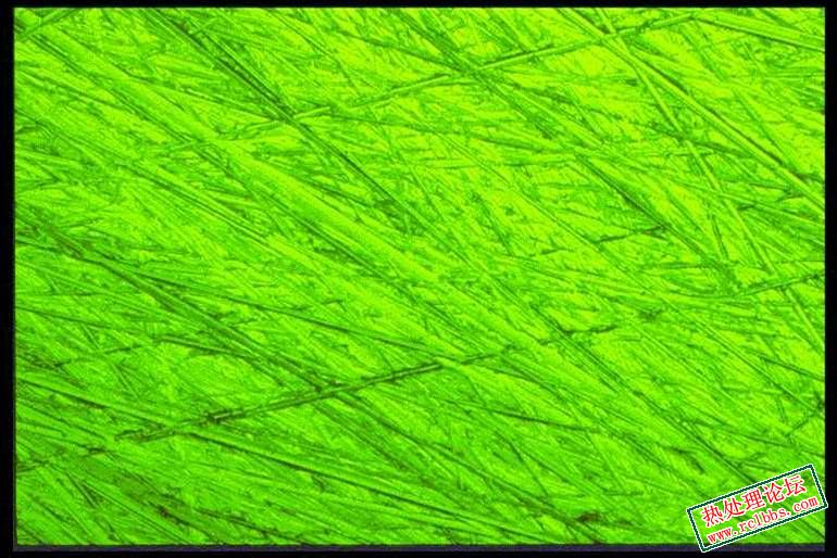

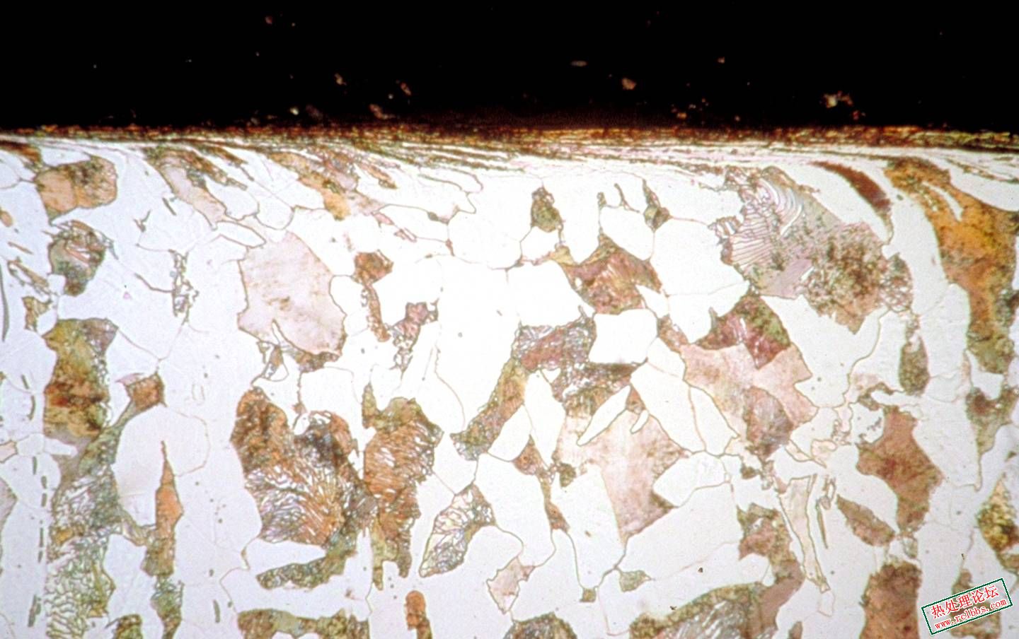

含0.4%C碳钢用80#砂纸磨制后的横截面显微组织 损伤层深度120微米,明视场照明,500X

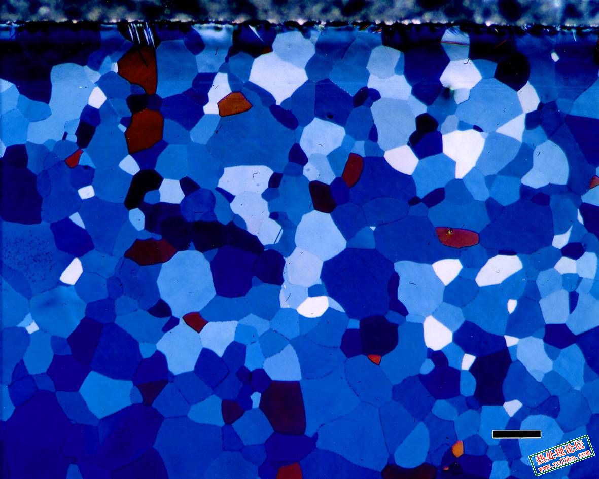

纯铝用砂纸磨光后的横截面显微组织 (电解抛光后阳极化,偏振光照明+灵敏色片,100X)变形层

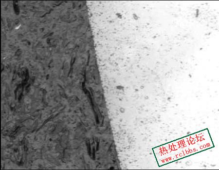

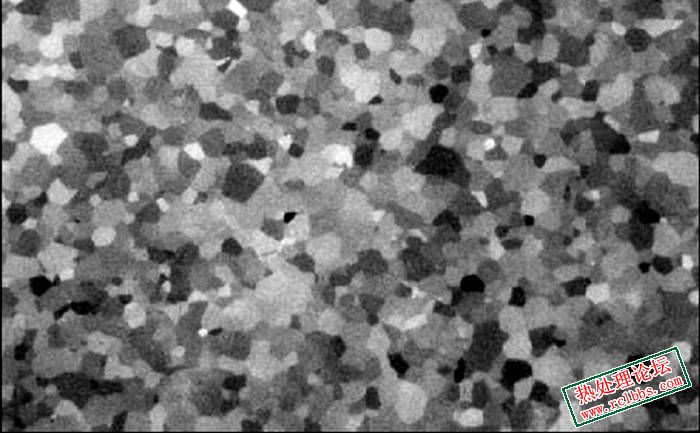

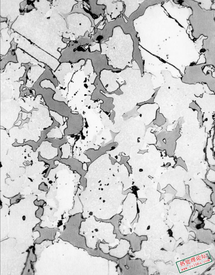

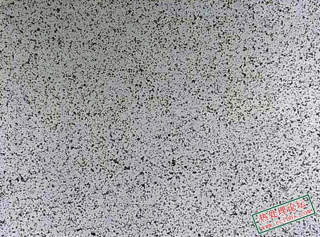

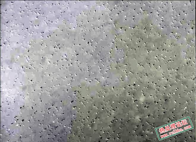

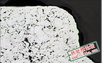

烧结铁试样 传统方法制备 孔隙度=15.9%
烧结铁试样 现代方法制备 孔隙度=13.7%

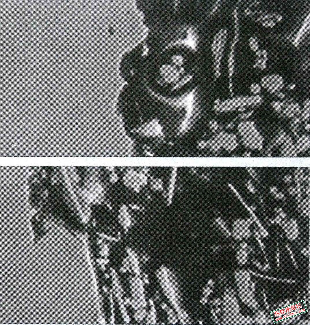

 楼主| 发表于 2008-3-27 21:01:35 | 显示全部楼层
制样缺陷案例

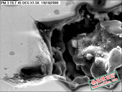

传统方法制备的烧结铁试样(SEM)
现代方法制备的烧结铁试样(SEM)
未经真空冷镶嵌
经过真空冷镶嵌
[ 本帖最后由 stigershu 于 2008-3-27 21:45 编辑 ]

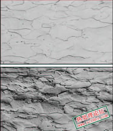

导电填料 的效果 (SEM, 2000X) (上) 加在EPOXICURE 环氧树脂中 (下) 加在SAMPL-KWICK丙烯酸树脂中 (要选择正确的镶嵌材料)

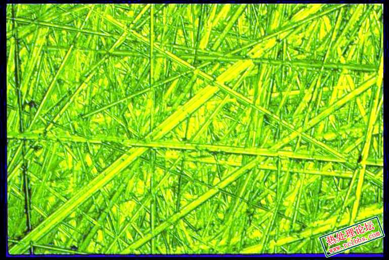

没有使用过的碳化硅砂纸横截面显微组织 (正交偏振光+灵敏色片,100X)
使用过1分钟的碳化硅砂纸横截面显微组织 (正交偏振光+灵敏色片,100X)

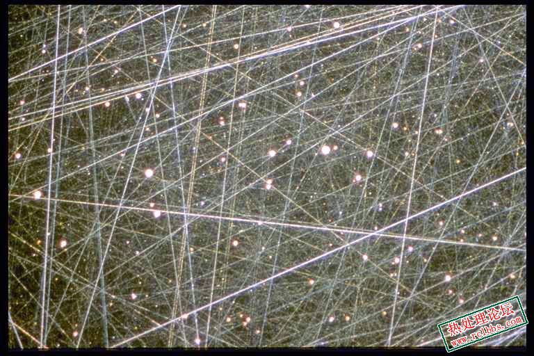

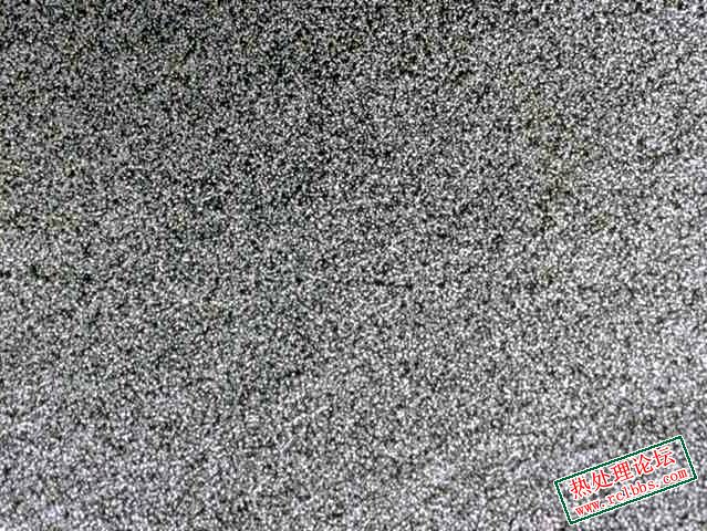

良好的磨痕形貌 (明视场照明,100X) (含0.37%C碳钢用SiC砂纸磨1分钟)

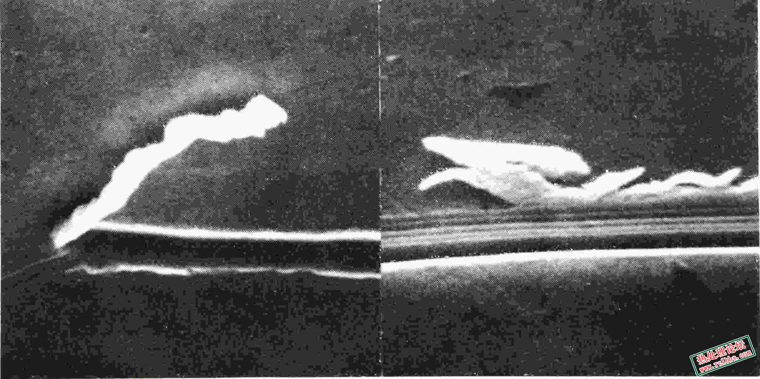

 楼主| 发表于 2008-3-27 21:17:29 | 显示全部楼层
制样缺陷案例
不好的磨痕形貌 (明视场照明,100X) (含0.37%C碳钢用SiC砂纸磨3分钟)

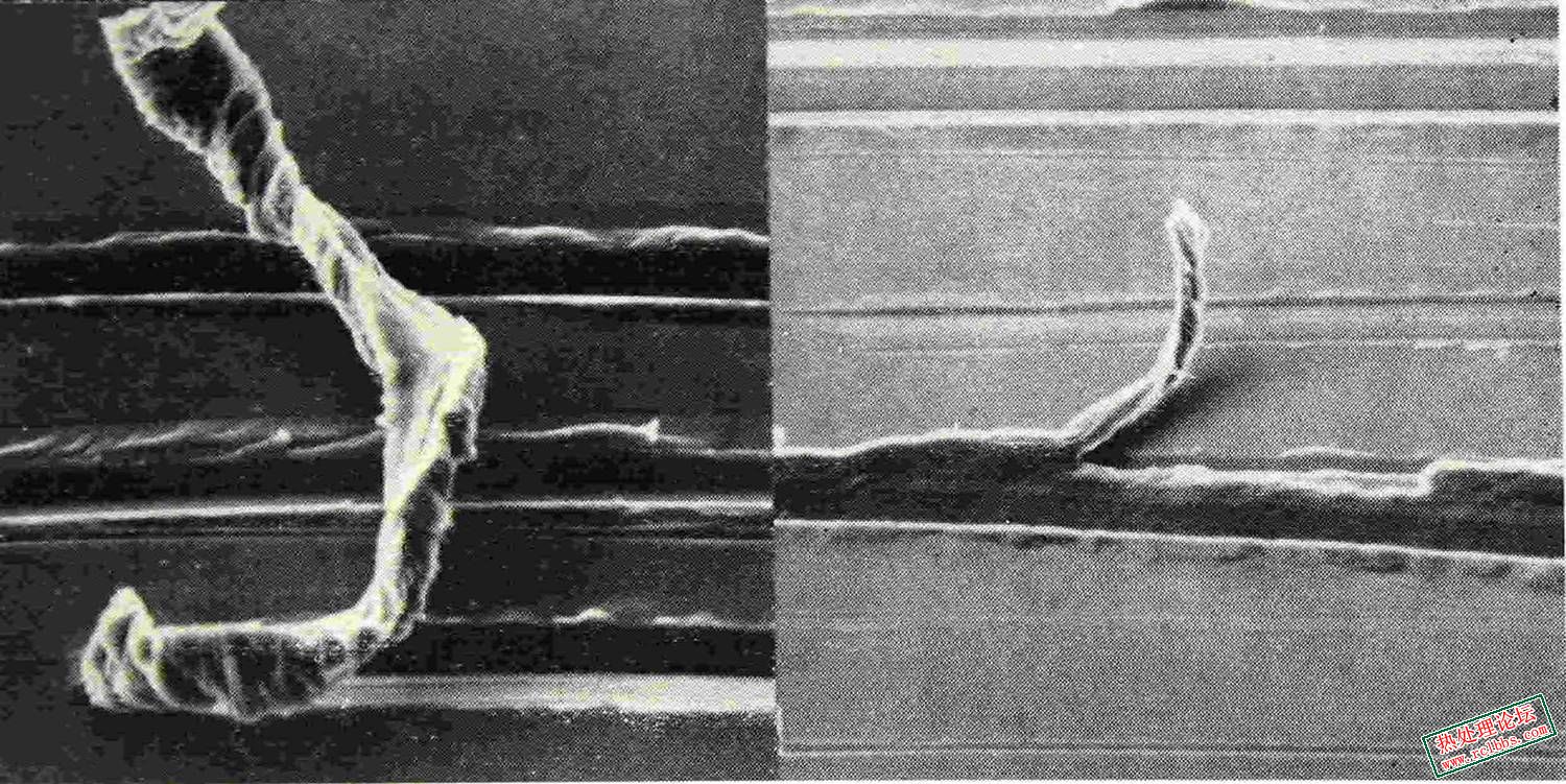

退火高纯铜抛光表面在600#SiC砂纸上自右至左 磨一小段行程 (SEM) (左图)磨屑终止在一条磨痕的末端, 1120X (右图)鳍状物产生在磨痕的一侧,一部分已经脱离磨痕, 560X
退火高纯铜抛光表面在6微米金刚石制备表面上 自右至左磨一小段行程 (SEM) (左图)磨屑终止在一条磨痕的末端, 7000X (右图)鳍状物产生在磨痕的一侧,一部分已经脱离磨痕, 7000X

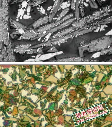

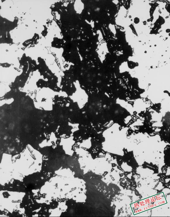

签到天数: 24 天
 楼主| 发表于 2008-3-27 21:19:43 | 显示全部楼层
制样缺陷案例

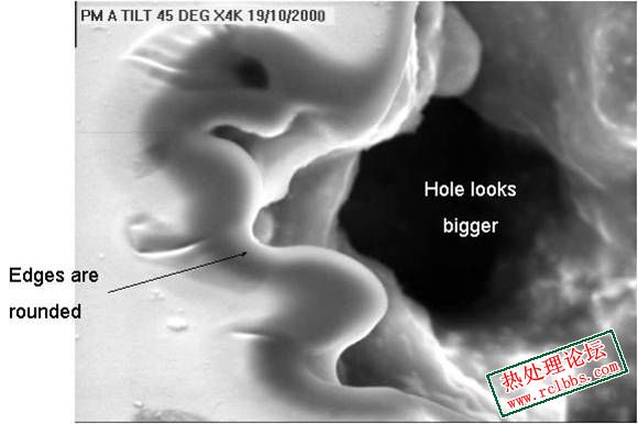

碳化硼 (明视场照明,500X) (脆性材料磨光时在显微镜下看到的小黑点,都是材料崩脱时 形成的微洞,微洞尺寸的减小就是朝向无损伤进展的判据)
碳化硼 (明视场照明,500X) 随着磨料尺寸的减小,白色区域扩大且出现细磨痕, 说明变形机制已变为滑移变形
碳化硼 (明视场照明,500X) (制备过程已接近完善,黑点非常细小)

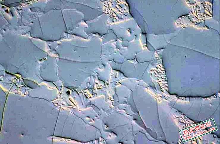

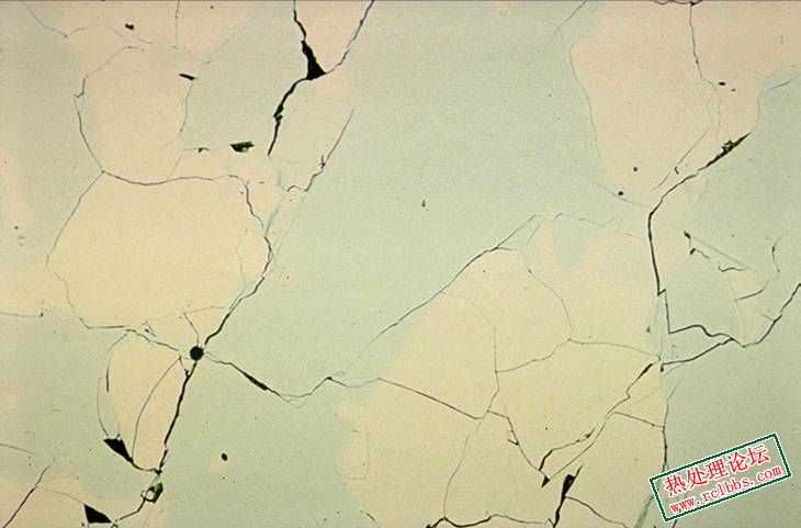

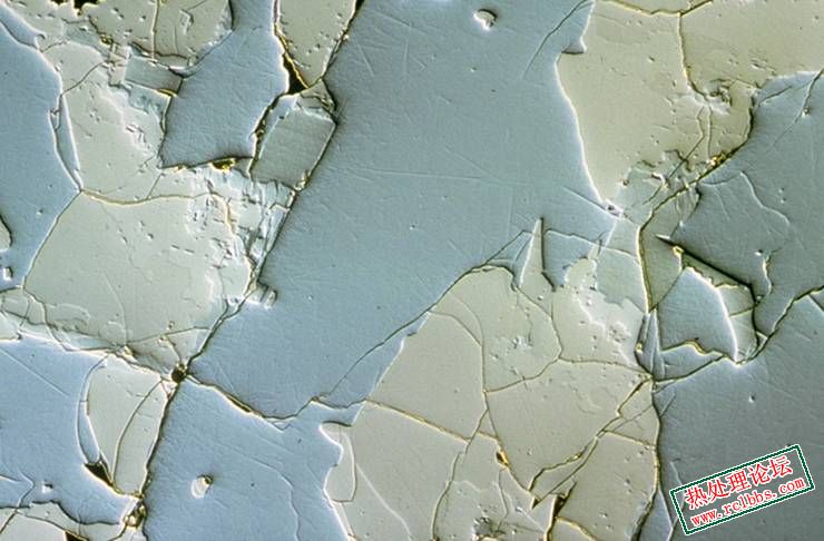

碳化硼 (DIC照明,500X) 即使未经热腐蚀也可将晶粒组织包括孪晶显示出
[ 本帖最后由 stigershu 于 2008-3-27 21:44 编辑 ]
秋天的风 + 8 + 8 感谢上传!

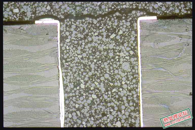

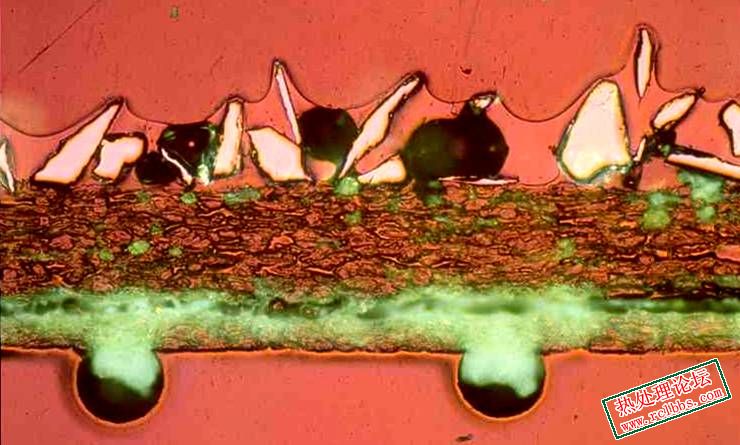

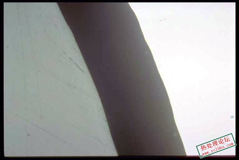

 楼主| 发表于 2008-3-27 21:25:29 | 显示全部楼层
制样缺陷案例

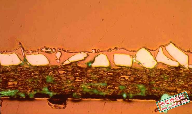

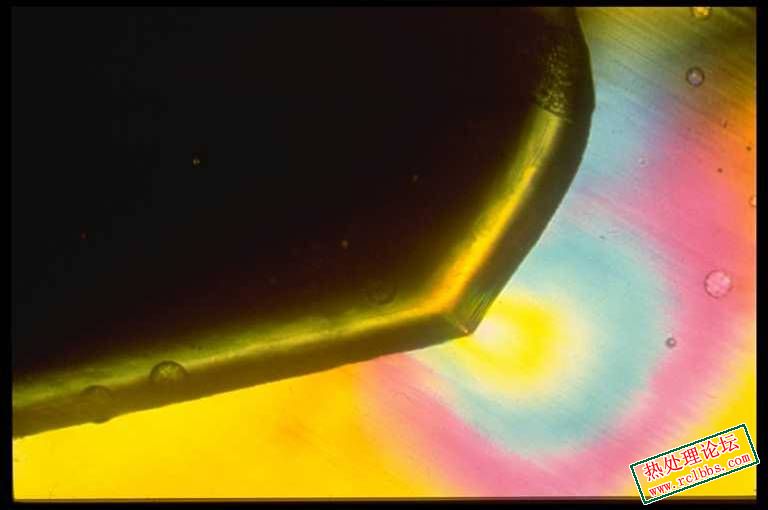

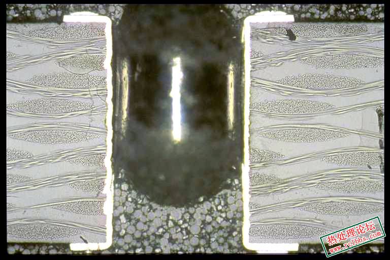

通孔印刷电路板镶嵌缺陷—裂纹 (明视场,50X) 可能原因:磨光时试样夹持力过大                 镶嵌树脂的收缩过大
通孔印刷电路板镶嵌缺陷—气泡 (明视场,50X) (并非由于树脂黏度过大而是由于树脂 从板的两侧浇入把气泡堵住所致)
环氧树脂与玻璃 (正交偏振光照明, 100X) 薄截面透射光试样. 冷镶嵌树脂(彩色)在非圆形玻璃 试样(深色)附近的收缩诱发了非均衡应力
钢垫圈内径(白亮色)与聚脂树脂(浅灰色)之间界面 产生的收缩(深灰色) (明视场照明100X)
[ 本帖最后由 stigershu 于 2008-3-27 21:43 编辑 ]
