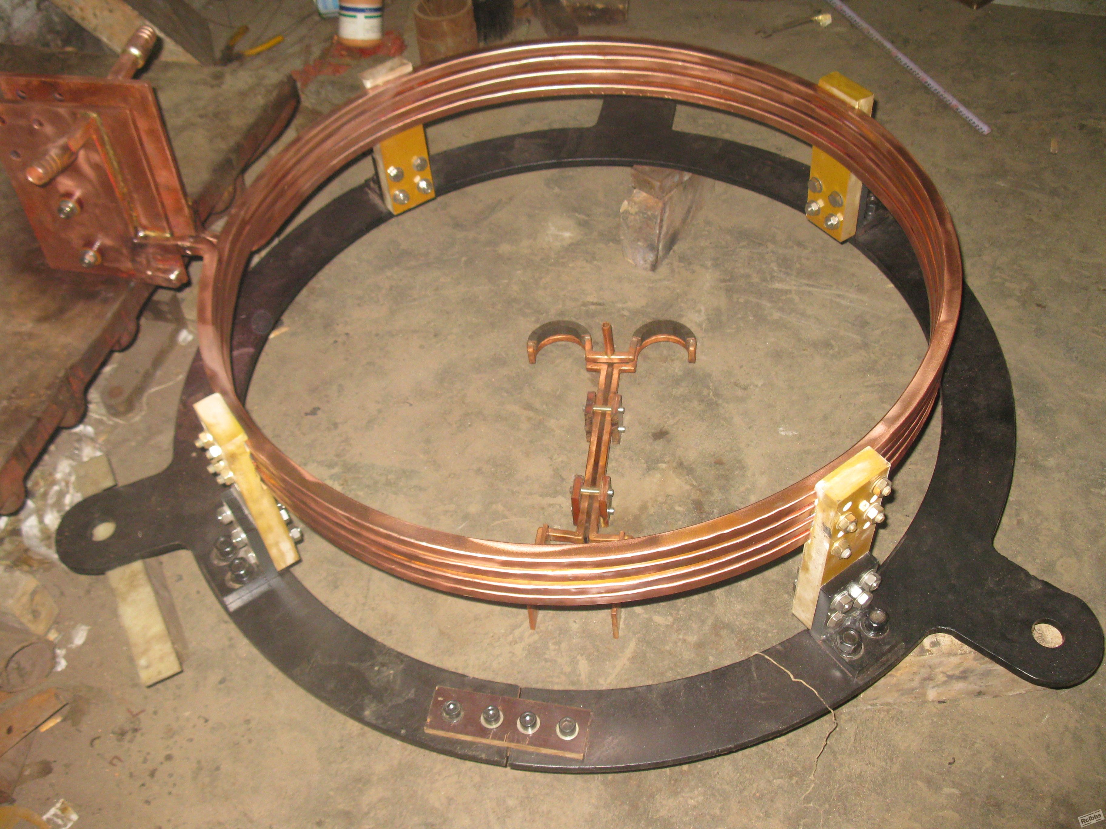

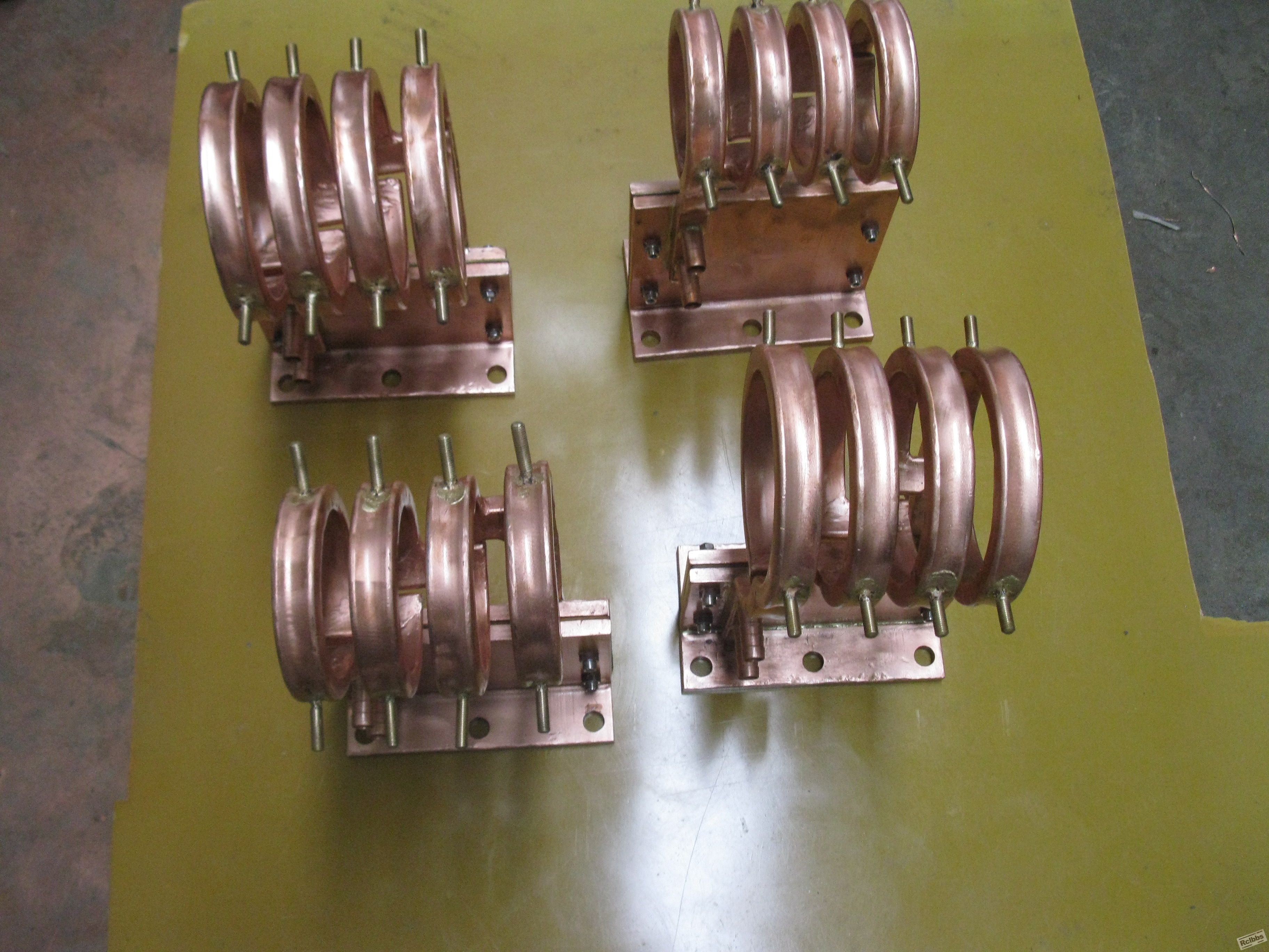

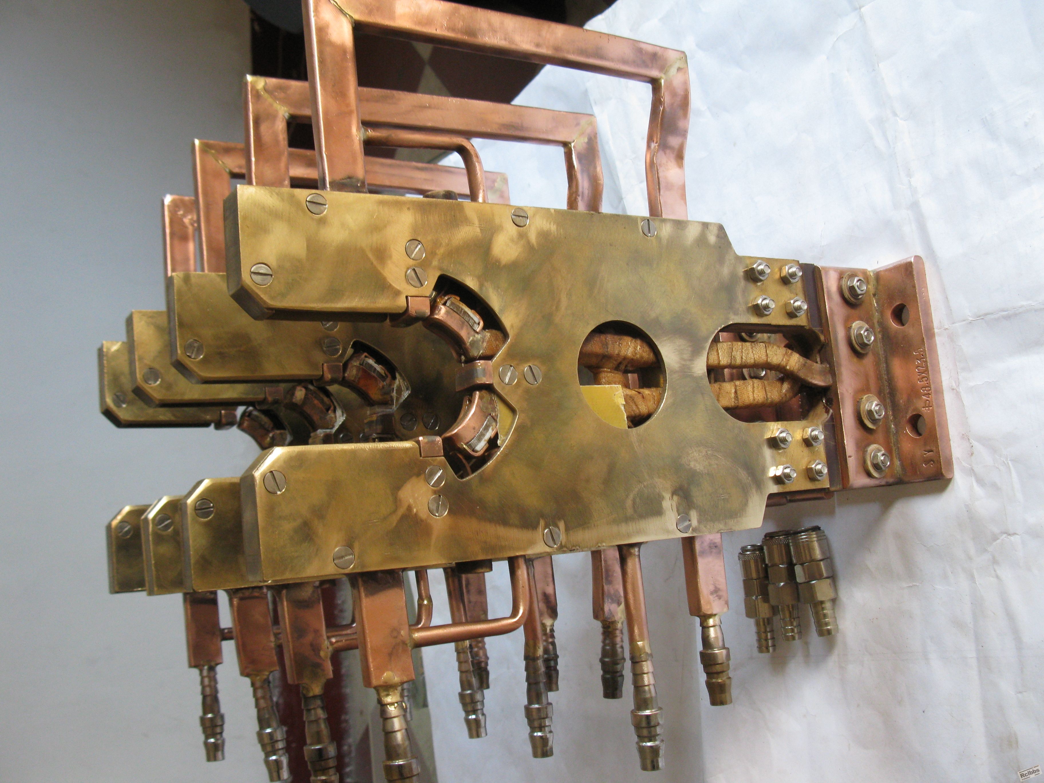

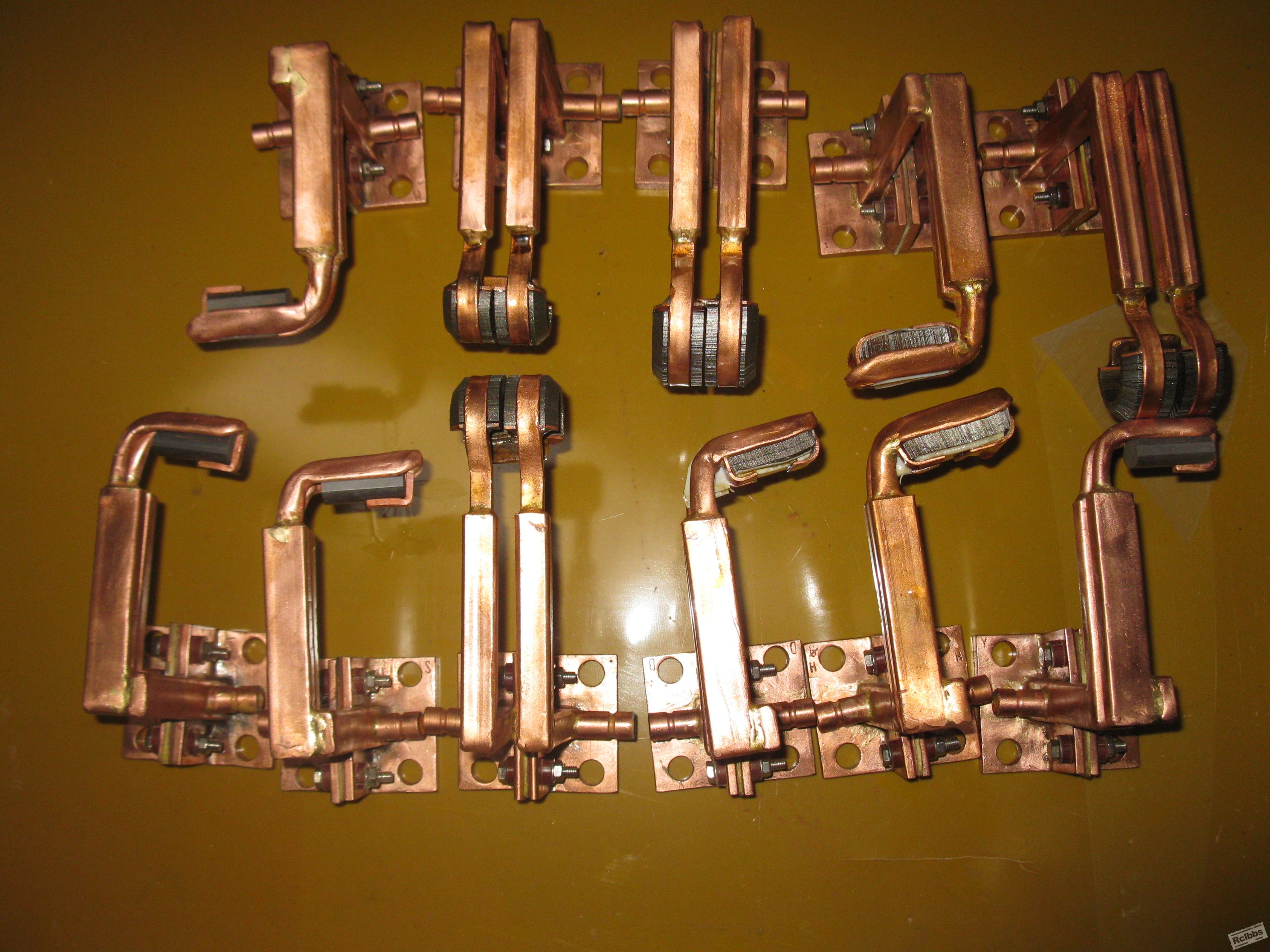

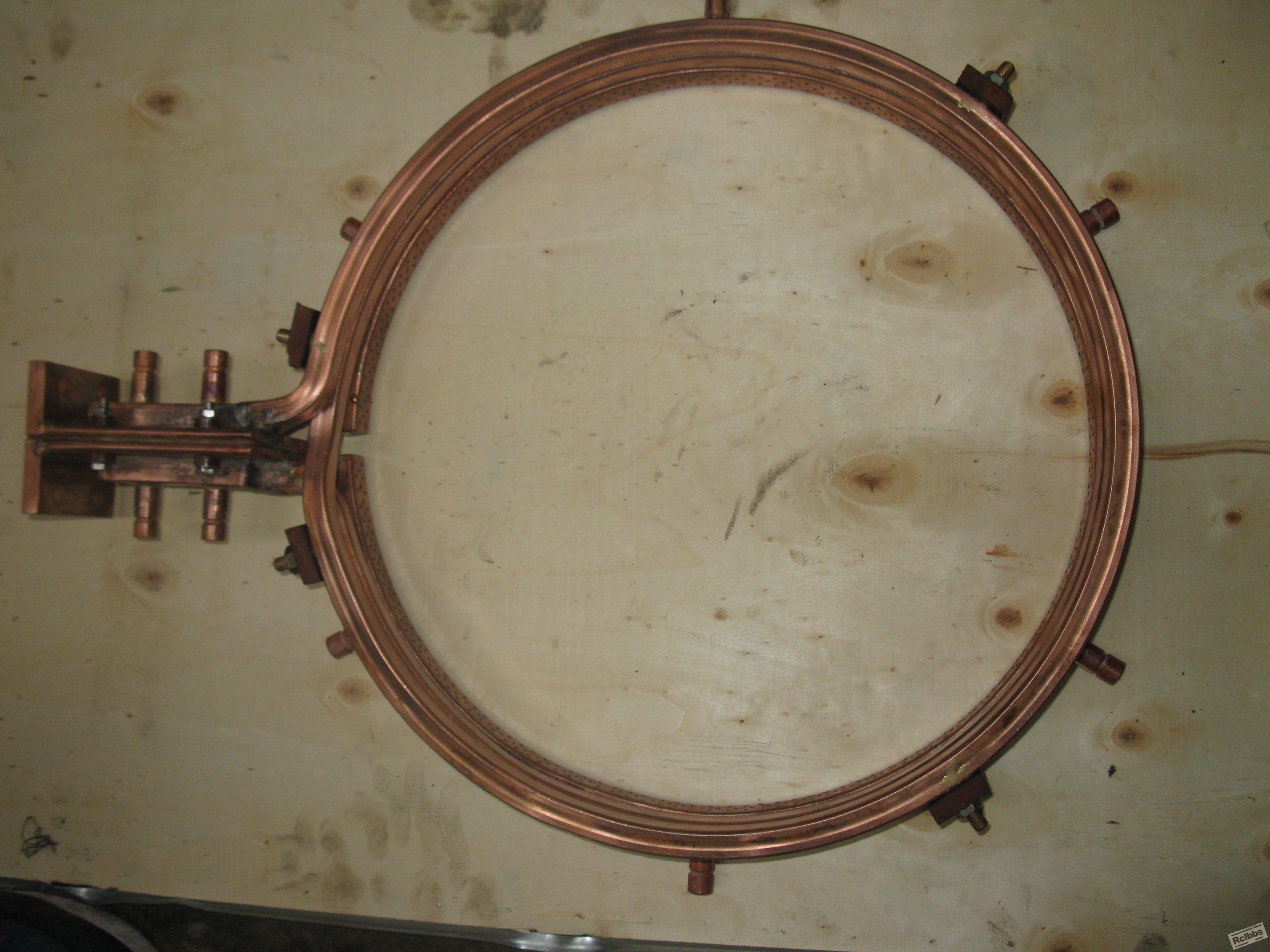

发表于 2015-4-3 13:59:53 | 显示全部楼层
刘武乐 + 5 感谢参与!

发表于 2015-4-5 07:27:08 | 显示全部楼层
你好:4个感应圈并联会有什么效果,每个线圈的电流大小会一样吗。
签到天数: 95 天
发表于 2015-4-6 09:56:35 | 显示全部楼层
图片是串联感应器 ,不过并联感应器的认真考虑它的电流分部情况。

发表于 2015-4-16 10:06:27 | 显示全部楼层
感应器做工不错!我做感应加热也有10年了!希望大家多学习学习!
发表于 2015-4-21 16:30:35 | 显示全部楼层
感应器做得挺好的,特别是单齿淬火那个,细节也处理的挺好
