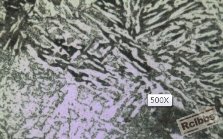

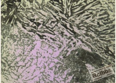

碳化物级别过高易导致裂纹。
我觉得原材料组织非锻造,正火组织

MYG 发表于 2014-9-13 19:28
楼主说了,这是渗碳前检测的原材料(客户提供的试块)。
不是渗碳淬火试样---------------------
同意你的看法。。。。。。。。。。。。。。。

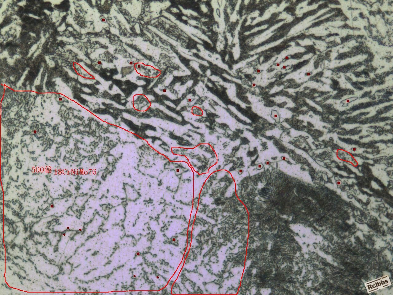

签到天数: 128 天
发表于 2014-9-15 13:03:44 | 显示全部楼层
MYG 发表于 2014-9-15 12:02
你打上了标记的是氮化物或碳氮化物。
我打标记的是狠狠狠少的,我现在圈起来,深色的就是两相的相界面。还有很多地方不可能都圈起来,这些都是过冷奥氏体。

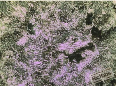

发表于 2014-9-15 15:16:10 | 显示全部楼层
wangxy 发表于 2014-9-13 16:09
500X
这是渗碳淬火后的表层组织,请楼上帮忙分析碳化物级别和是否与原材料不均匀有关系??
根据楼主传的碳化物的照片,可以看出应该不是原材料偏析的问题,楼主应该确认一下渗碳的温度、时间和碳势。因为如果是原材料偏析,从马氏体和残奥也会看不来不均匀,因为楼主腐蚀的有点深,我大概看着组织比较均匀,楼主可以重新抛光后确认一下马氏体和残奥。
发表于 2014-9-15 15:21:24 | 显示全部楼层
500X
另外,楼主的碳化物图片和我们的碳化物相比要多很多,如果是弥散状的还好点,但是看着图中表面有比较大的点状,靠里边有断续网了,楼主应该调整调整工艺,减少强渗时间,增加扩散时间
发表于 2014-9-16 08:13:13 | 显示全部楼层
你打上了标记的是氮化物或碳氮化物。
楼主,黑白照片中你也能确定是氮化物或者是氮碳化物???不知你的判定标准是什么,仅从图片看,第一张500倍的,你画了圈了,只能判定是夹杂物。至于另一位高工所说的,是过冷奥氏体,我也没看出来。自己更偏向是夹杂。

发表于 2014-9-20 20:51:25 | 显示全部楼层
四兴热处理 发表于 2014-9-20 20:19
3楼、4楼是专家,没有你讲的这种“过冷奥氏体”,其他的话,这里就不说了。
我圈起来的那张图,上面都是什么组织组成物,你能解释吗?

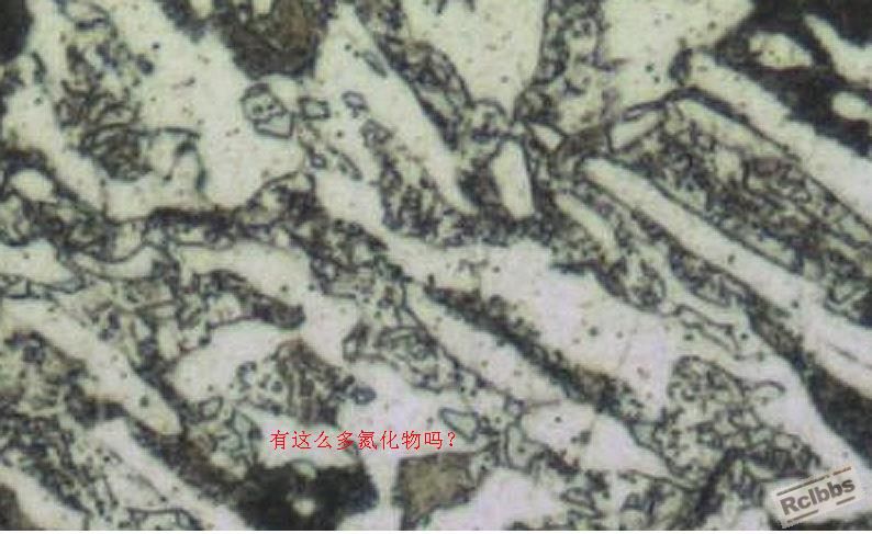

发表于 2014-9-21 08:20:42 | 显示全部楼层
你上传的两张图,基体组织为铁素体、珠光体、粒状贝氏体,圈起来的细小颗粒为氮化物夹杂。

发表于 2014-9-22 00:03:50 | 显示全部楼层
这么多氮化物?你信吗?反正我不信。
发表于 2014-9-22 11:34:00 | 显示全部楼层
fengyonghe 发表于 2014-9-22 00:03
这么多氮化物?你信吗?反正我不信。
这样的组织叫粒状贝氏体。
只能说粒状贝氏体组织中的贝氏体铁素体内部的“小岛状”或“细小颗粒状”的区域在较高温度时是过冷奥氏体,继续冷却至室温,过冷奥氏体可以不发生转变,也可能发生分解,不能说这些“小岛状”或“细小颗粒状”组织都是过冷奥氏体。
