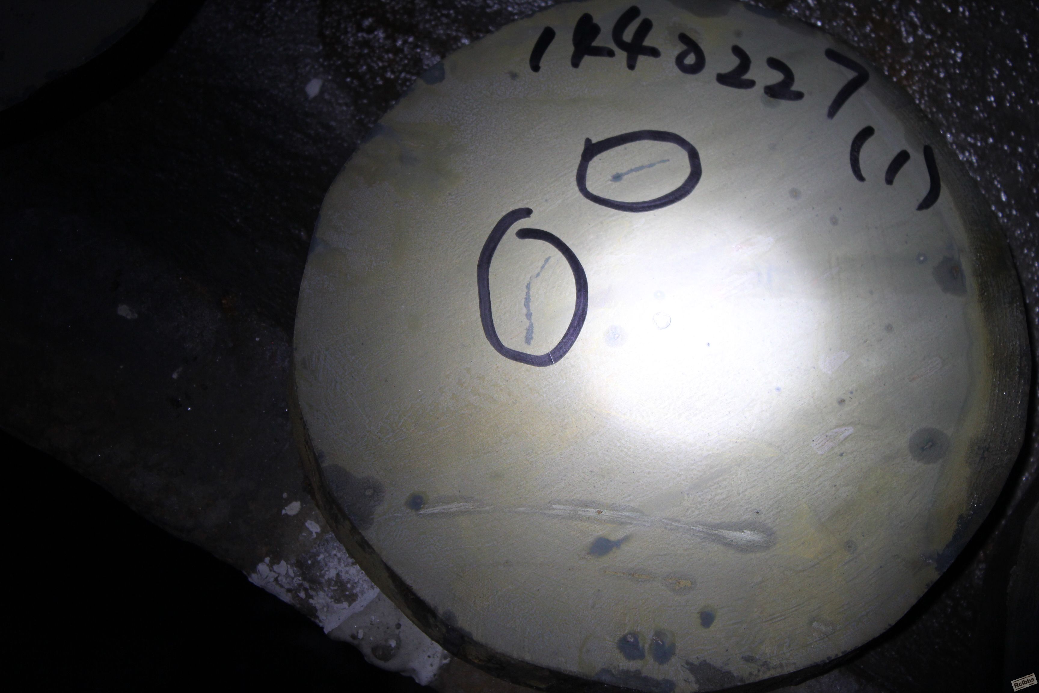

[求助] 锻件中心裂纹里发现大块铁素体怎么回事

 楼主| 发表于 2014-9-27 15:51:37 | 显示全部楼层
不是通体缺陷,是局部的。9Cr2Mo 胚料为电渣锭 始锻1200度 终锻850°C 锻后正回火  直径150mm

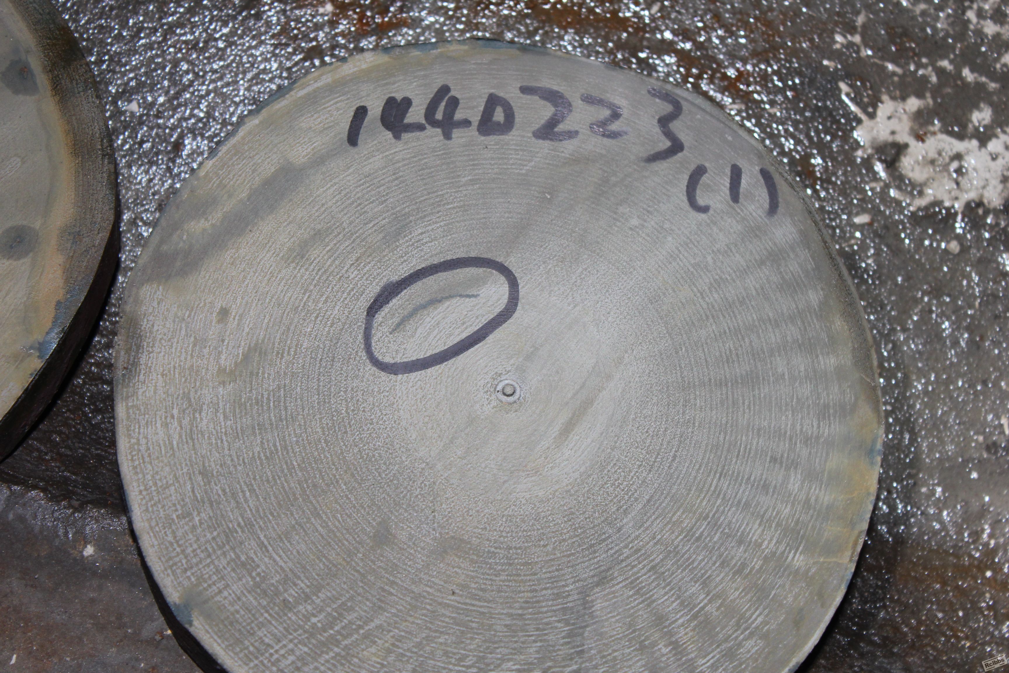

 楼主| 发表于 2014-9-30 09:37:14 | 显示全部楼层

发表于 2014-10-2 15:28:16 | 显示全部楼层
wufangq 发表于 2014-9-30 09:37
这是横截面的照片,位置,形态都能看清楚,高手们看下!
这明显是夹渣,不是夹杂物,和裂纹毫无关系,你评级不应该提到裂纹的话。
