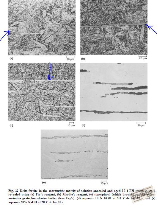

其形态疑似delta-铁素体。
Delta-Ferrite
Delta-Ferrite
签到天数: 8 天
发表于 2014-9-29 09:25:05 | 显示全部楼层
我爱大自然 发表于 2014-9-29 09:19
其形态疑似delta-铁素体。
   请问什么是delta-铁素体,第三张图片晶界看的很明显,不知道用什么腐蚀剂,请问这种钢如何检测晶粒度?谢谢。

能告诉一下A,B,C三种腐蚀剂的具体配方吗?
电解的方法不错,我晚点试一下。形态和你发的非常像,但是照片质量就差很多了。

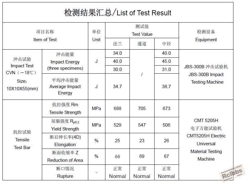

410阀体调质后性能
410阀体调质后性能

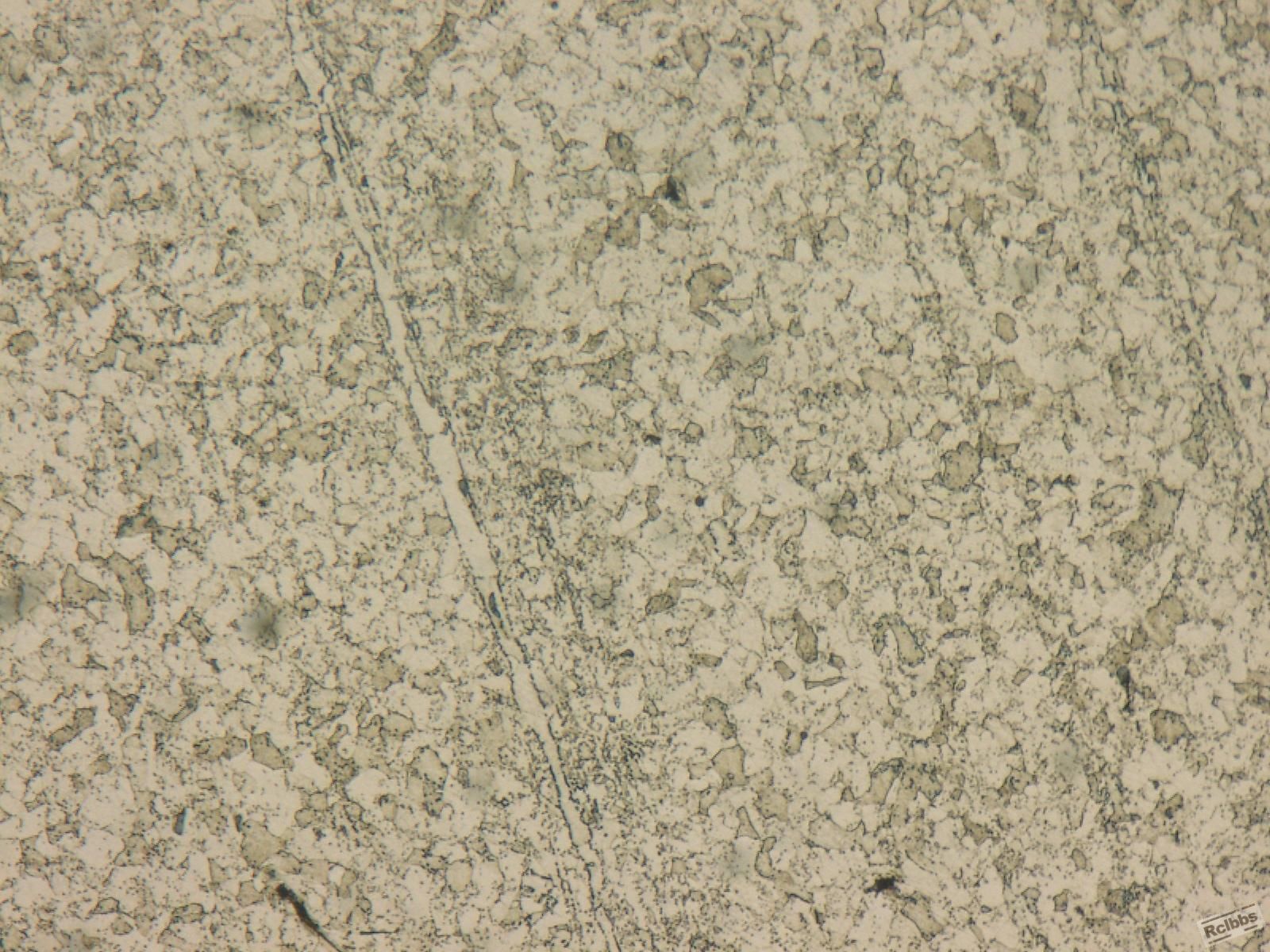

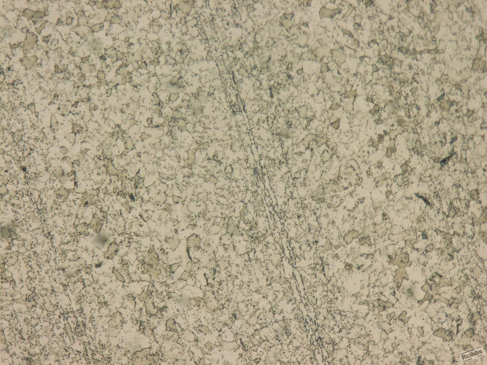

原材料的退火组织如下:

我们要求的强度要760以上,按照我的数据积累,这个强度刚好是个界限,强度调到700MPA以下时,低温冲击韧性会大幅度增加。
