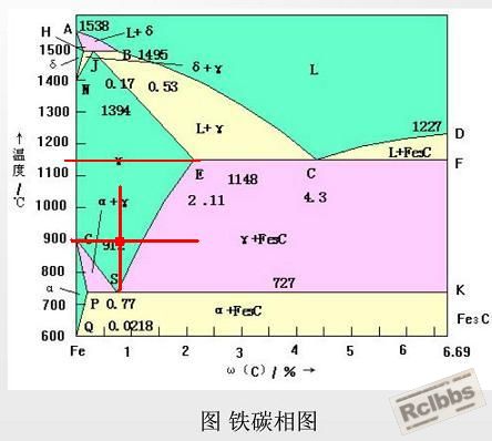

很多人几乎异口同声说是过热/过烧,还是先看看相图再说话。
T8钢900度加热还在全奥氏体区,距离过烧温度1148度还差得远。黑色部分无疑是屈氏体组织。
T8钢900度加热还在全奥氏体区,距离过烧温度 ...
关键就在于这个900℃是怎么得到的。
楼主提供的信息中有3点:1 混料导致加热温度错误(900℃) 2 材料碎裂  3 金相图片
其中2和3是客观存在的。唯有第一点是可能存在信息错误的点。
就3点信息综合来看,过热/过烧是更加符合客观事实的。
简单的以900℃判断为屈氏体是不合适的。
在照片中没有发现莱氏体共晶,绝对不能说过烧这种话!!!
“简单的以900℃判断为屈氏体是不合适的。”这句话是你说的我没说,我只说黑色组织是屈氏体。

尚贺军 发表于 2014-10-11 08:13
关键就在于这个900℃是怎么得到的。
没有发现共晶莱氏体怎能说是过烧??

fengyonghe 发表于 2014-10-11 16:19
没有发现共晶莱氏体怎能说是过烧??
为什么会有莱氏体呢?
签到天数: 128 天
发表于 2014-10-11 16:55:59 | 显示全部楼层
尚贺军 发表于 2014-10-11 16:45
为什么会有莱氏体呢?
有莱氏体才叫过烧,换句话说有晶界熔化现象才叫过烧。
签到天数: 128 天
发表于 2014-10-11 23:08:46 | 显示全部楼层
还有不同意见吗?过烧就是出现了晶界熔化现象,再冷却下来往往会出现共晶组织。
“简单的以900℃判断为屈氏体是不合适的。”这句 ...
我想请教问题:
1 过烧就会形成莱氏体?
2 过烧一定是形成莱氏体?
发表于 2014-10-13 08:20:36 | 显示全部楼层
Lionsinba 发表于 2014-10-13 08:18
我想请教问题:
1 过烧就会形成莱氏体?
2 过烧一定是形成莱氏体?
这位童鞋似乎咬定莱氏体与过烧密切相关
钢中低熔点化合物的溶解,就不是过烧了?

发表于 2014-10-13 10:06:02 | 显示全部楼层
我觉得不是屈氏体也不是过烧,楼主的材料是在碎裂后做的金相,而且是淬裂的;因此我认为那黑色的是显微裂纹。混料可能性较大,当然也不排除材料本身的质量问题,我要是能看看断口形态把握能大点,现在都是猜测。

Lionsinba 发表于 2014-10-13 08:20
这位童鞋似乎咬定莱氏体与过烧密切相关
钢中低熔点化合物的溶解,就不是过烧了?
钢中低熔点化合物的熔化也是过烧。不是溶解。
发表于 2014-10-13 21:13:05 | 显示全部楼层
多谢指正文字错误
但关于过烧的判断,希望能在这个帖子里能越辩越明
我的理解(从书本上得来的),过烧最容易发生的情况是低熔点共晶的熔化

Lionsinba 发表于 2014-10-13 21:13
多谢指正文字错误
完全正确,也包括莱氏体共晶,在碳偏析区有可能造成过烧的原因。
