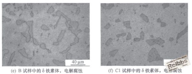

发表于 2014-10-16 15:53:34 | 显示全部楼层
不是这个配方,碱性苦味酸钠配方,煮沸浸蚀3-15分钟,碳化物呈棕褐色。

发表于 2014-10-16 15:55:54 | 显示全部楼层
展翼三千 发表于 2014-10-15 23:38
网状碳化物的形态有细条状吗
这是碳偏析的共晶产物,不是析出相的颗粒状碳化物。
签到天数: 128 天
发表于 2014-10-16 16:01:48 | 显示全部楼层
agen1986 发表于 2014-10-16 07:59
很像δ铁素体………………
δ铁素体:

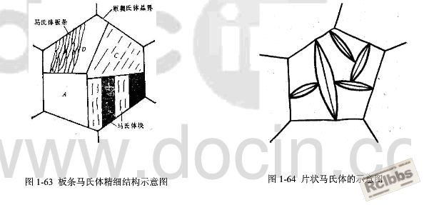

fengyonghe 发表于 2014-10-15 12:37
马氏体相变是在晶内进行的,因此晶界上必然有残奥,高温回火分解为铁素体+碳化物。晶界上为何不是铁素体 ...
没看到有说马氏体在晶内进行的说法
网状铁素体是存在的,有资料可查
发表于 2014-10-17 08:27:31 | 显示全部楼层
fengyonghe 发表于 2014-10-15 12:50
δ相是在高温下形成的,回火温度下的稳定相是铁素体+碳化物,所以δ相也是稳定的铁素体,它还能分解成什么 ...
理解不了这个逻辑
δ相是在高温下形成的,回火温度下的稳定相是铁素体+碳化物——所以δ相也是稳定的铁素体
建议看看相图中δ的存在温度
签到天数: 128 天
发表于 2014-10-17 11:45:23 | 显示全部楼层
Lionsinba 发表于 2014-10-17 08:27
理解不了这个逻辑
δ相是在高温下形成的,回火温度下的稳定相是铁素体+碳化物——所以δ相也是稳定的铁 ...
这就是室温下看到的高温相,我们在检查耐热马氏体不锈钢时其合格级别不大于10%。
Lionsinba 发表于 2014-10-17 08:25
没看到有说马氏体在晶内进行的说法
网状铁素体是存在的,有资料可查
网状铁素体司空见惯,这里的网状碳化物却很陌生,如有可能你查一下“常用结构钢金相图谱”,我的帖子就是从那里搬上来的。
签到天数: 128 天
发表于 2014-10-17 11:58:19 | 显示全部楼层
没看到有说马氏体在晶内进行的说法
网状铁素体是存在的,有资料可查
马氏体相变起于晶内,其长大不超过一个晶粒,这个概念你没有?????????????

发表于 2014-10-19 21:19:09 | 显示全部楼层
多谢指教,这个还是明白的,不用过分激动
“马氏体在晶内进行”推导出残余奥氏体在晶界,建议再考虑考虑
残余奥氏体我不懂,希望能看到更多信息

发表于 2014-10-20 00:15:55 | 显示全部楼层
Lionsinba 发表于 2014-10-19 21:19
多谢指教,这个还是明白的,不用过分激动
“马氏体在晶内进行”推导出残余奥氏体在晶界,建议再考虑考 ...
我说什么话都要先看书看资料,我的帖子都是从书上搬过来的,包括晶界上的残余奥氏体。我在前面的回复中说过是哪本图谱,你找来看看吧。这个可不能自己随便推导,如果有这种推导就是胡说八道。

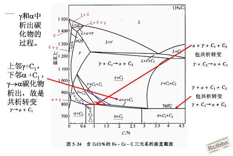

 楼主| 发表于 2014-10-20 21:12:26 | 显示全部楼层
fengyonghe 发表于 2014-10-20 00:11
是的。。。。。。。。。。。。。。。。。。。。。
能请教是那一页介绍的,这本书我只是粗看的。说实话,我想知道2Cr13如何产生这么多的共晶碳化物。
 楼主| 发表于 2014-10-20 21:23:41 | 显示全部楼层
Lionsinba 发表于 2014-10-19 21:20
我说的是网状铁素体
请解释高温相δ如何保留到室温
高温相δ是温度加热过高的产物,不会在随后的冷却中转变。Cr是缩小Γ相区的,0Cr13完全是铁素体,因为一定量碳的加入,才使闭合的Γ相区开启,参看Fe-C-Cr相图。
发表于 2014-10-21 08:19:36 | 显示全部楼层
展翼三千 发表于 2014-10-20 21:23
高温相δ是温度加热过高的产物,不会在随后的冷却中转变。Cr是缩小Γ相区的,0Cr13完全是铁素体,因为一定 ...
多谢指教
了解一些不锈钢,但没深究铁素体稳定元素扩大的相区是δ还是α
没找到合适的相图,如有可否贴出来学习一下
发表于 2014-10-21 08:29:04 | 显示全部楼层
找到一个含Cr15的图,ASM的,不知道怎么贴上来

签到天数: 128 天
发表于 2014-10-21 12:33:28 | 显示全部楼层
在这张图中α和δ是不加区分的,统一叫做α。若按习惯区分α和δ,就是我用红笔所标注的α和δ相。可以看到在低含碳量时由γ+δ→γ+α过程中其中的δ相不发生晶型转变而是保留原δ相的分布。尽管已经进入了γ+α相区,还是把它叫做δ相。也有的文献α和δ是加以区分的,由高温保留下来的叫δ相,由γ直接析出的叫α相。
