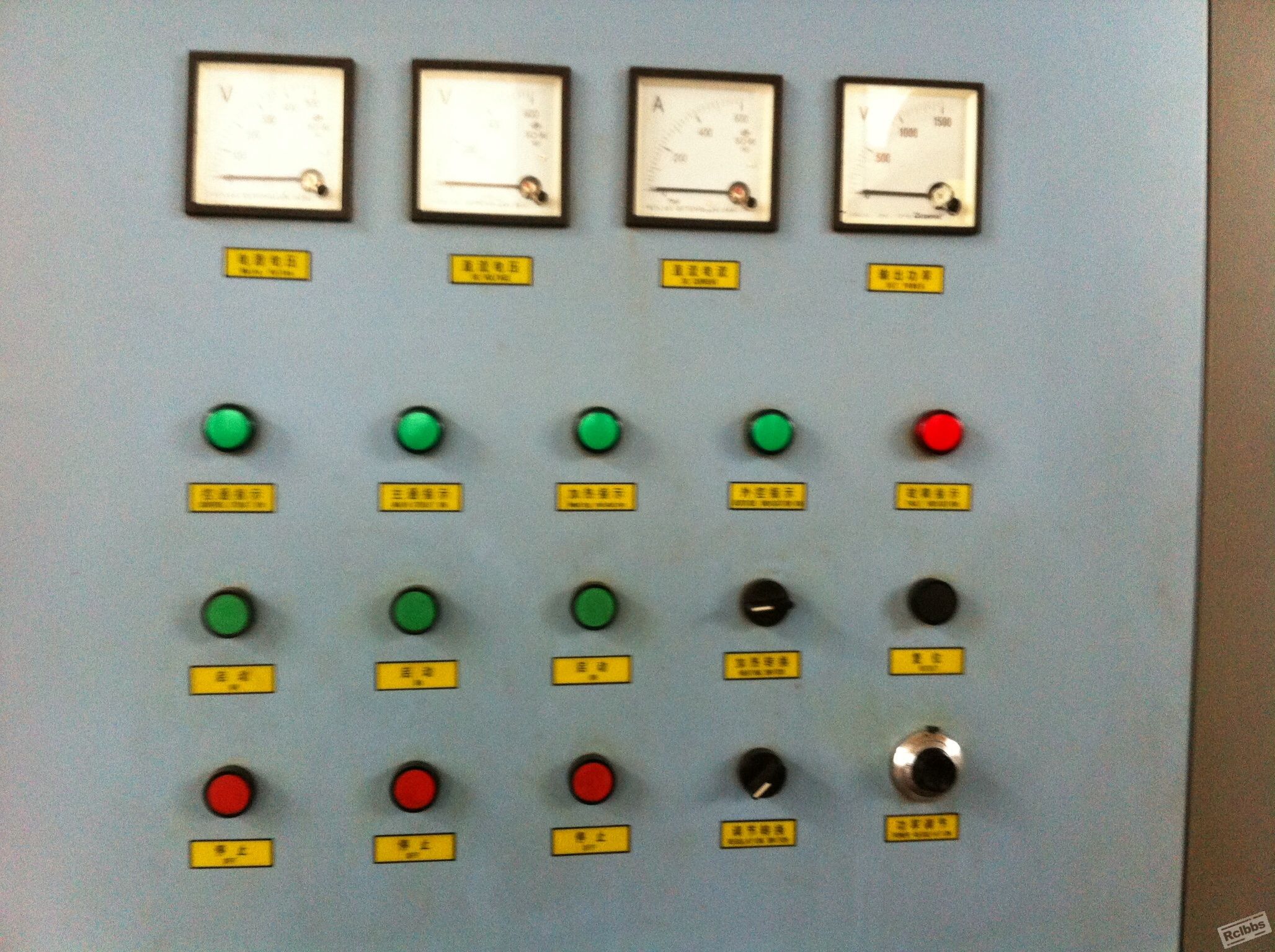

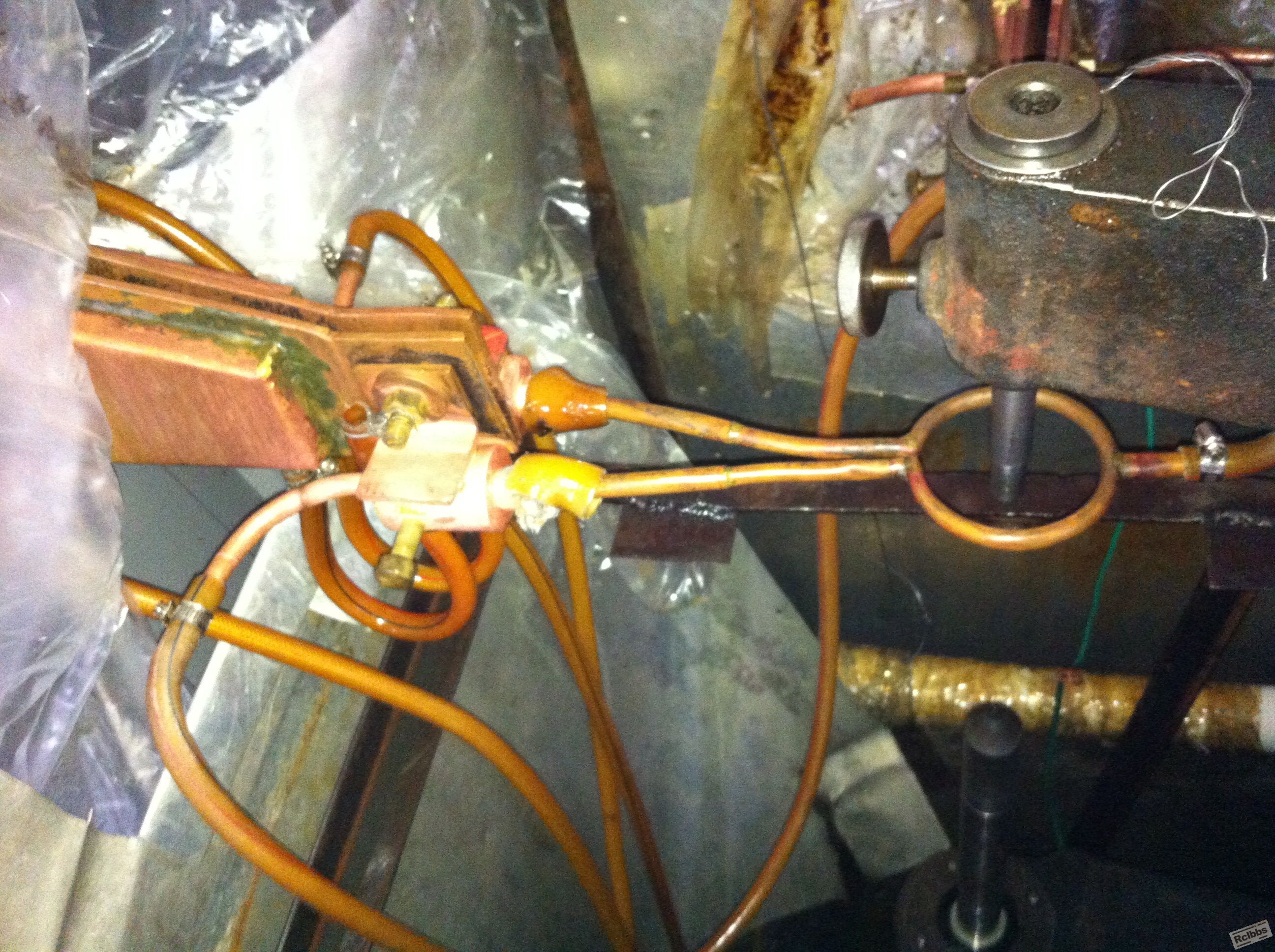

实在不行把电源和变压器、电容器拍个照片发上来大家看看。
另外:
设备是200kW30KHz的超高频机床直流电压380V直流电流280输出功率600,这个是什么意思?
想要齿底没硬化层,必须频率高,加热时间短

 楼主| 发表于 2014-11-8 18:31:07 来自手机 | 显示全部楼层
lanxueren05 发表于 2014-11-7 20:13
频率应该是可以调整的,你去掉几个电容试试看
明天拍摄上传请教拆也试过

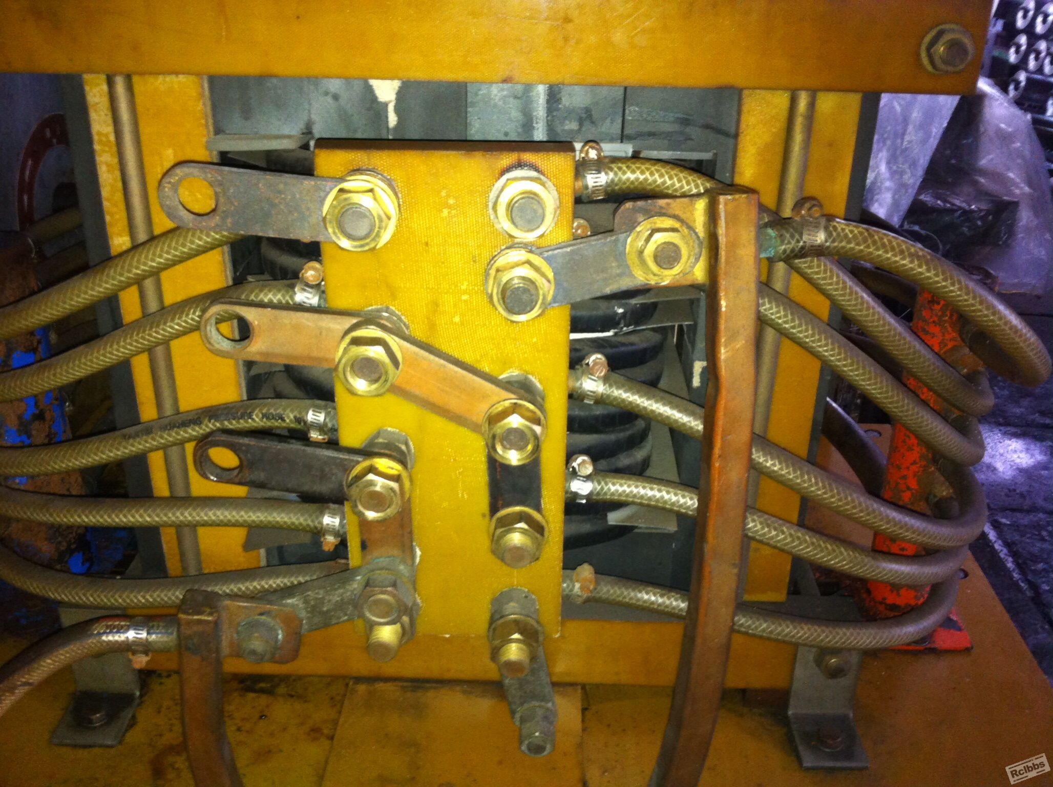

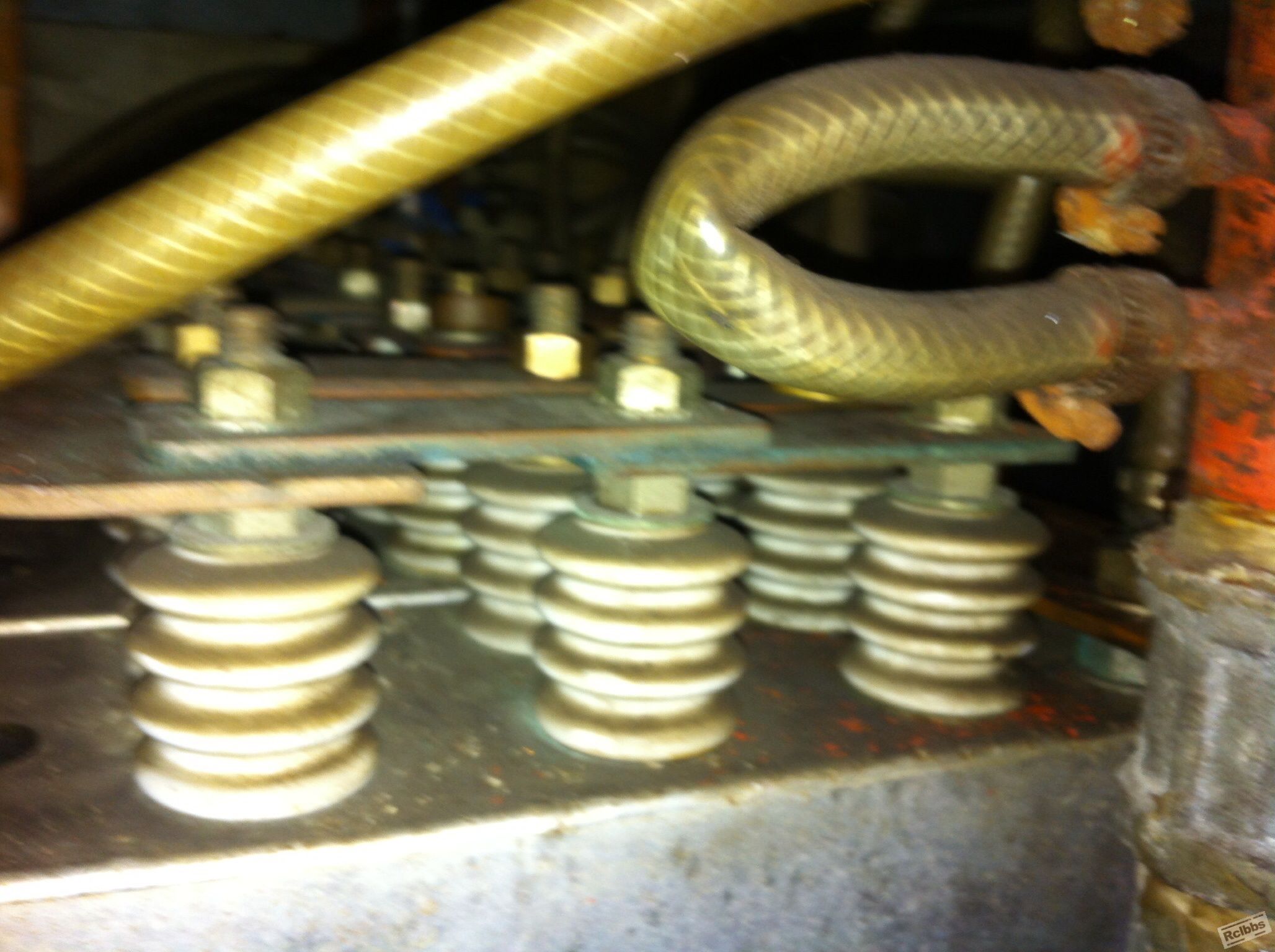

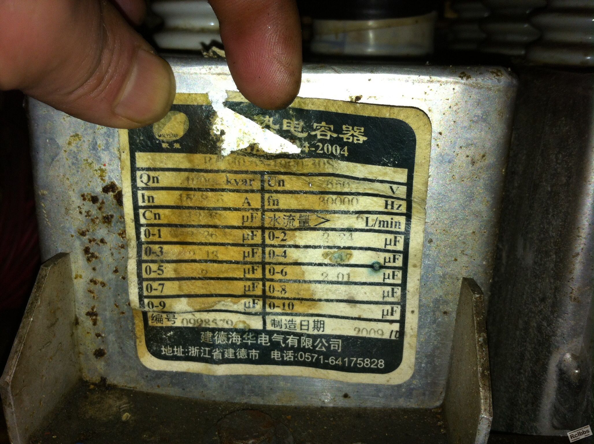

发表于 2014-11-11 09:16:19 | 显示全部楼层
电容上的连片去掉,减掉几个电容提高频率,功率开到最大,缩短时间,然后试试

 楼主| 发表于 2014-11-11 16:41:31 来自手机 | 显示全部楼层
直流电压380V是指开到最大了因为我们做其它产品一般就240-320v就可以了

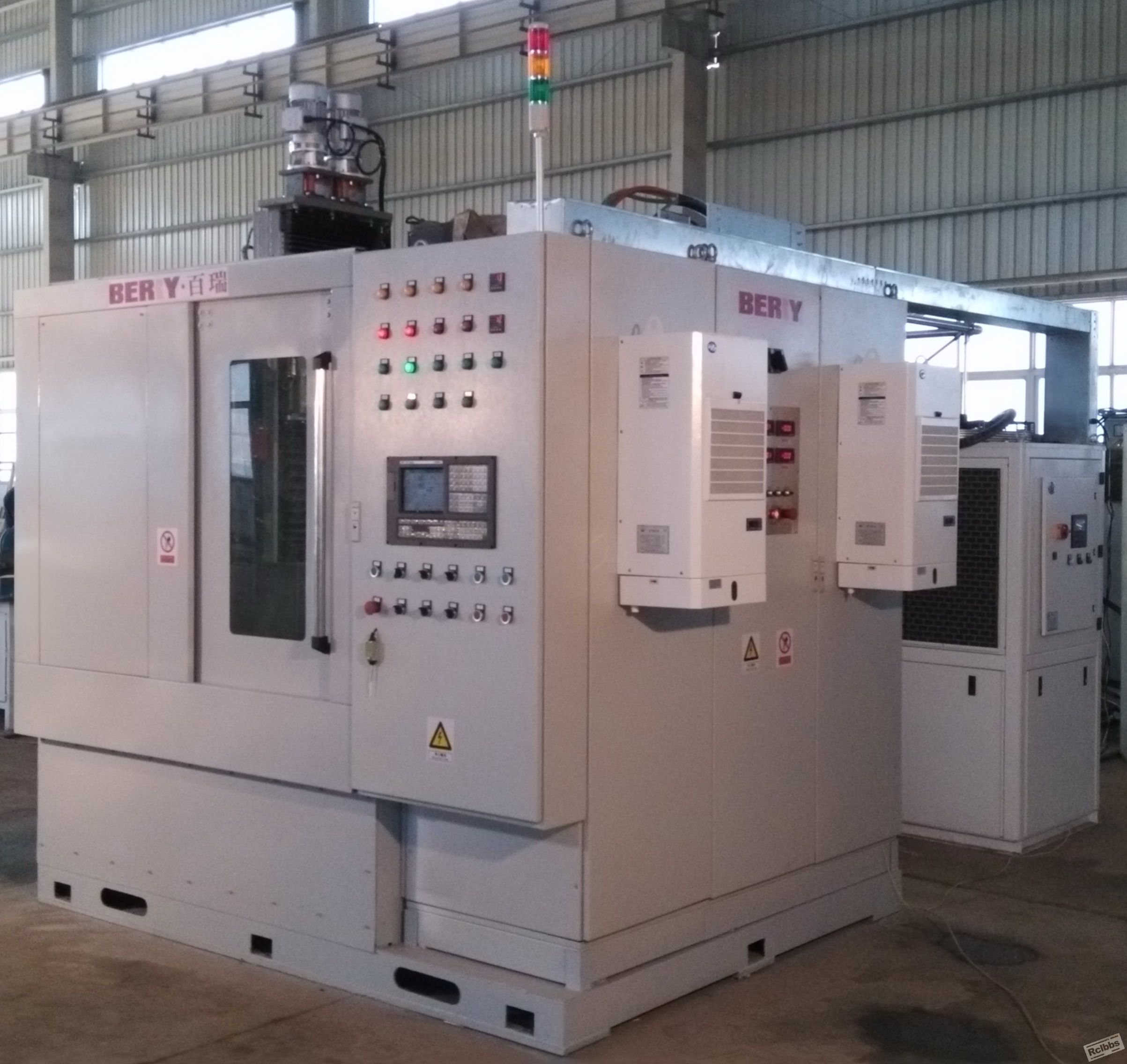

发表于 2014-11-13 14:29:42 | 显示全部楼层
调整变压器匝比和电容,频率就可以调整了,不过最好专业人来调整。“直流电压380V直流电流280输出功率600”不知道是什么意思。还有你们这设备太破了,给你看一下我们生产的设备。
