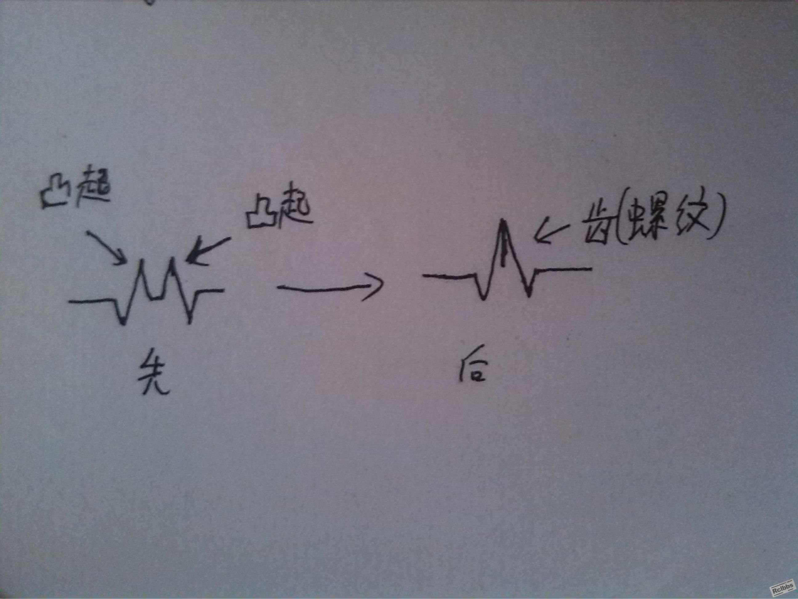

发表于 2014-11-20 09:27:11 | 显示全部楼层
发表于 2014-11-20 09:53:58 | 显示全部楼层
赵晓光 发表于 2014-11-20 09:27
因挤压而造成的折叠。挤的时候先挤出两个拱起,之后这两个拱起又被挤的贴在一起而形成了螺纹。
。。简单明了,,,学习了
签到天数: 36 天
 楼主| 发表于 2014-11-20 11:15:18 | 显示全部楼层
回答的好形象 懂了 谢谢
