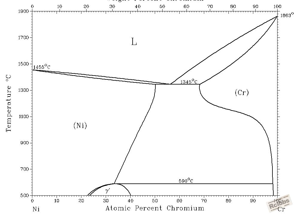

那图说白了就是Ni—Cr合金的二元相图,跟钢有啥关系呢?在Ni—Cr合金的二元相图上标注2205,2207,,是出于什么考虑的。。完全是风马牛不相及的东西。
标准的Ni—Cr下面是百分比,而您发的图下面是Cr/Ni比例。。
Ni-cr.jpg 您看看这图,如果把横坐标换算一下,换算到Cr/Ni.比例,就是你发的图。。。。。

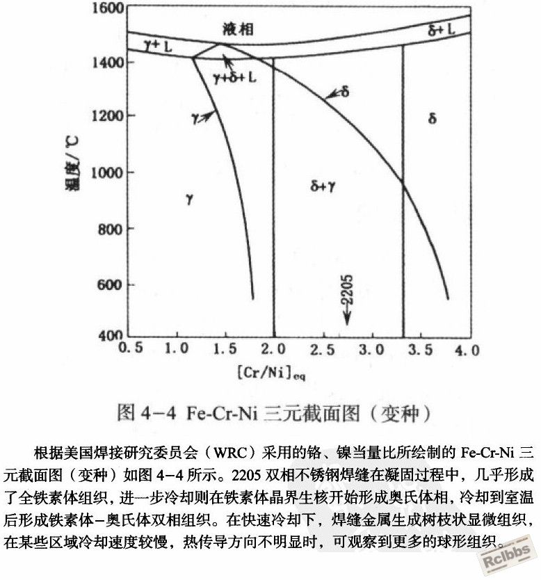

签到天数: 128 天
发表于 2014-11-20 15:31:49 | 显示全部楼层
silverius 发表于 2014-11-20 15:04
那老师您说。。。
不过你发的图确实不对,我很奇怪为什么这么多人引用。。
那图说白了就是Ni—Cr合金 ...
那种相图实在是应用的太普遍了,那叫做垂直截面图。三个组元,ABC,若保持A含量不变,只改变BC,就成为一个三元相图的垂直截面图。看起来就很方便。横坐标可以标出具体成分,也可标出BC两元素的比例。那张图就是保持Fe含量不变只改变Ni/Cr比。你最后发的图叫做水平截面图,不是也缺少一个温度坐标吗?是不是也可以问:没有温度怎么叫相图?这个书上解释的很清楚的,估计你太忙了,没时间看书。

比例是可以看,但比例法的适用性很小。这样的方法所看到的相区是错误的相区。
2205的坐标在图中绿色点,你可以拿Cr-Ni的二元图去看,但是你看的相区已经不是2205所在变化相区。而是Cr-Ni的相区了
在讨论双相不锈钢的时候,为什么要拿一个二元相图来说看呢。综合考虑各元素(Fe—Cr、Cr—Ni、Fe—Ni)才行呀。我就是先考虑含量最高的2个元素Fe—Cr,再加入Ni,以修正相图。这张3元相图是我后面才找到的,是验证我自己的想法。

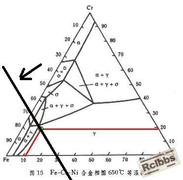

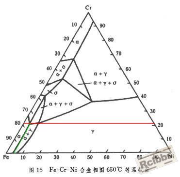

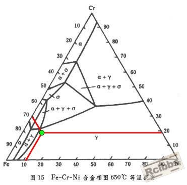

 楼主| 发表于 2014-11-20 17:42:09 | 显示全部楼层
fengyonghe 发表于 2014-11-20 15:31
那种相图实在是应用的太普遍了,那叫做垂直截面图。三个组元,ABC,若保持A含量不变,只改变BC,就成为一个 ...
老师,这条黑线所在的切面,才是真正意义上的,针对2205,假定Fe元素固定,分析Cr和Ni含量变化的相图面。
同样的,假定一个元素固定,也都要这样取(以2205所在轴线为中心)。这样取得3个相图(Fe-Cr,Fe-Ni,Cr-Ni)是互相呼应,变化也是可以说得通的。

确实非常低级的错误。他们这种截面取法,是假设Fe含量=0下Cr-Ni的变化量。。也就是一张二元相图。
按他们这用法,这张图完全还可以用在Al—Cr—Ni,也可以用在Cu—Cr—Ni。。。。那就没意义了。
如果可以,我能把所有含Cr、或者Ni的所有合金,全部标注上去。。。这张图就是万能图了。比如4系列(马氏体不锈钢),Cr/Ni很大,但是马氏体不锈钢里面不是高温铁素体
应该加入了Fe的限定值(2205 Fe是余量,大概74%?),做垂直截面才是真的截面。
那张3元相图,实际上是包含有温度的(限定了温度为650℃)。

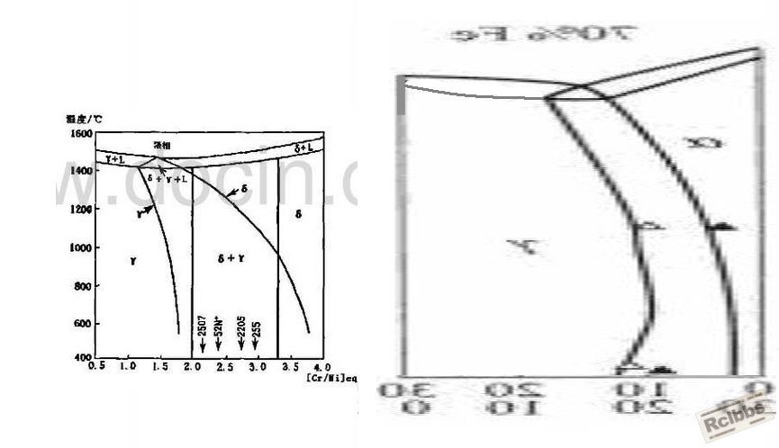

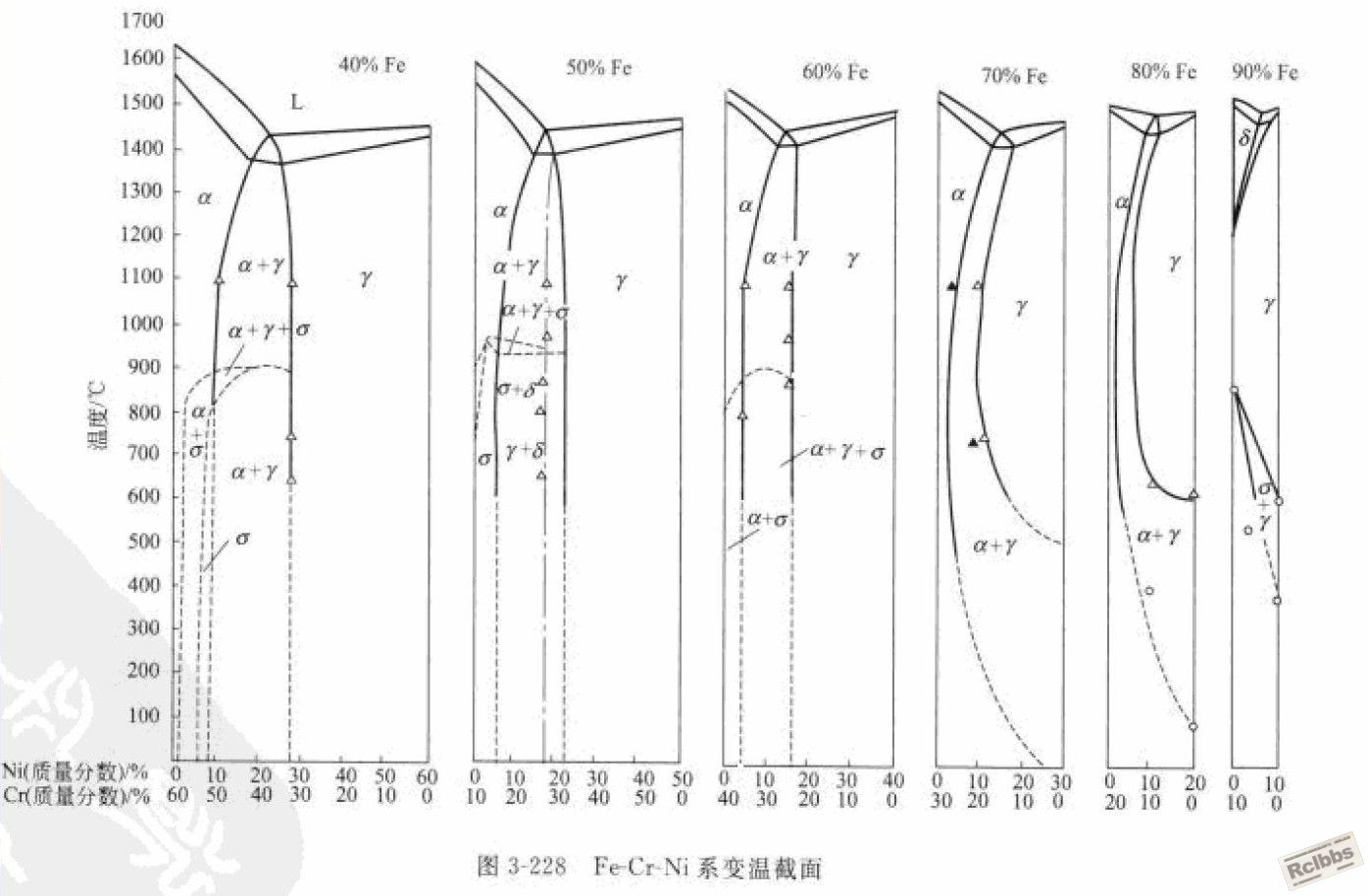

发表于 2014-11-23 23:39:06 | 显示全部楼层
上图看到了Fe在70-80%左右时相图的走向与很多作者引用的相图是一样的。只是左右要翻转下。
