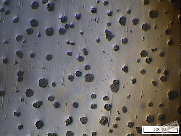

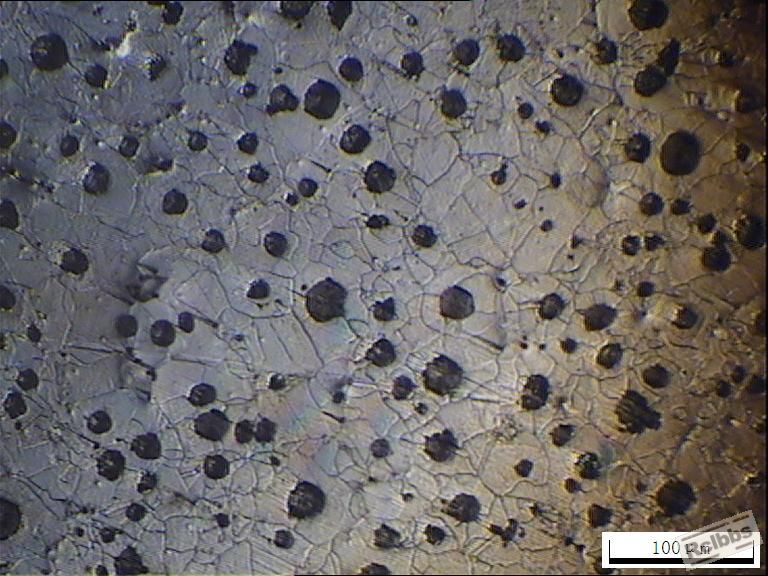

主要化学成份用斯派克直读光谱仪检测如下:
C>5.16  Si 1.56  Mn 0.036  P 0.025  S 0.045 Ni 2.50  Al 0.022  Cu 0.259  Co 0.044  Mg 0.044  As0.127
检测硬度为178HB
铸态拉伸试棒金相图片如下:
100X未腐蚀
100X3%硝酸腐蚀
成份中Si含量不高,但Ni含量怎么样,这个化学成份和铸态的金相组织对QT450-10拉伸时的机械性能可以满足吗?

从金相照片看,属于QT450-10常见的,至于强度测试,还需要看试样如何获得的,是在铸件上附铸的拉伸试样?还是在本体上切取的试样?若在本体上切取的,该部位的厚实度如何?需要综合考虑,建议阅读研究下GB1348。
签到天数: 463 天
 楼主| 发表于 2014-11-30 10:44:20 | 显示全部楼层
西渡高速钢 发表于 2014-11-30 10:34
从金相照片看,属于QT450-10常见的,至于强度测试,还需要看试样如何获得的,是在铸件上附铸的拉伸试样? ...
此试棒是从单铸的Y型试样中取的。

C>5.16  Si 1.56  Mn 0.036  P 0. ...
    化学成分上来看,C含量大于5,16,有些高了,可能是你的读数错误或者写错了。Si含量略低、Mn含量略低但可以接受,Ni含量较高,虽然对性能影响有些益处,但是成本高了,没有必要。Cu元素是稳定珠光体的,对于QT400-12材质的性能而言,没有必要。残余Mg0.044有些高,未见残余稀土Re的含量,这两个微量元素对球化处理的结果和石墨形态有较大的影响。
    从化学成分上看,似乎不是为QT400-10材质配料的。
    金相组织尚可,感觉应当能够达到铁素体铸铁QT400-10 的要求,拉伸试样做好些即可。
    切不可进行正火热处理,延伸率会受影响的。
    一般而言,QT400-10材质很容易达到,铸态即可。

1.从金相看。似乎看不到珠光体;2.碳当量=C%+1/3Si%.供参考
