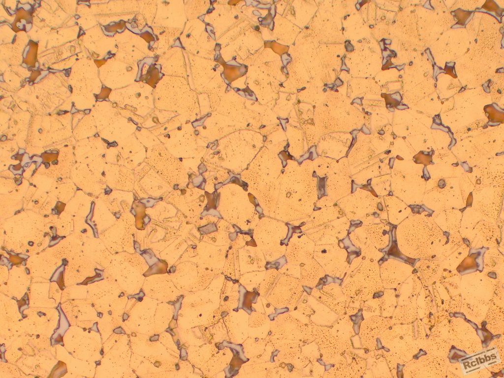

倍数相同吗,从图片看,我感觉都差不多啊,满足使用,此外看看其他的指标吧(配套软件等)

发表于 2014-12-2 16:03:26 | 显示全部楼层
1号的锐度和细节表现最好,4号组织比较粗大,细节没有表现出来,有模糊感。

发表于 2014-12-2 16:50:38 | 显示全部楼层
2#3#  500倍都模糊成那样了,别买。、
我觉得4号可以,500倍还很清晰,建议用4号。

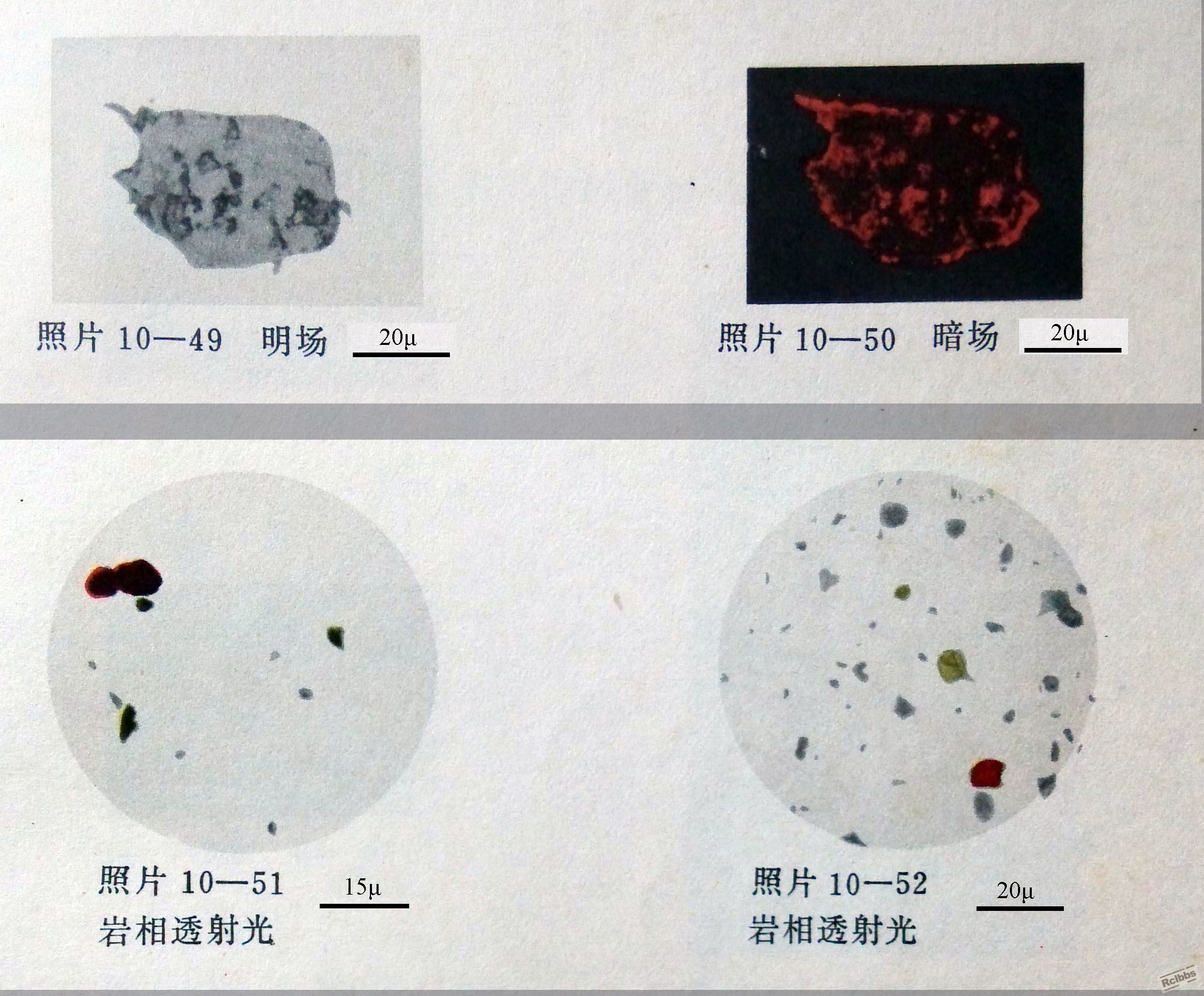

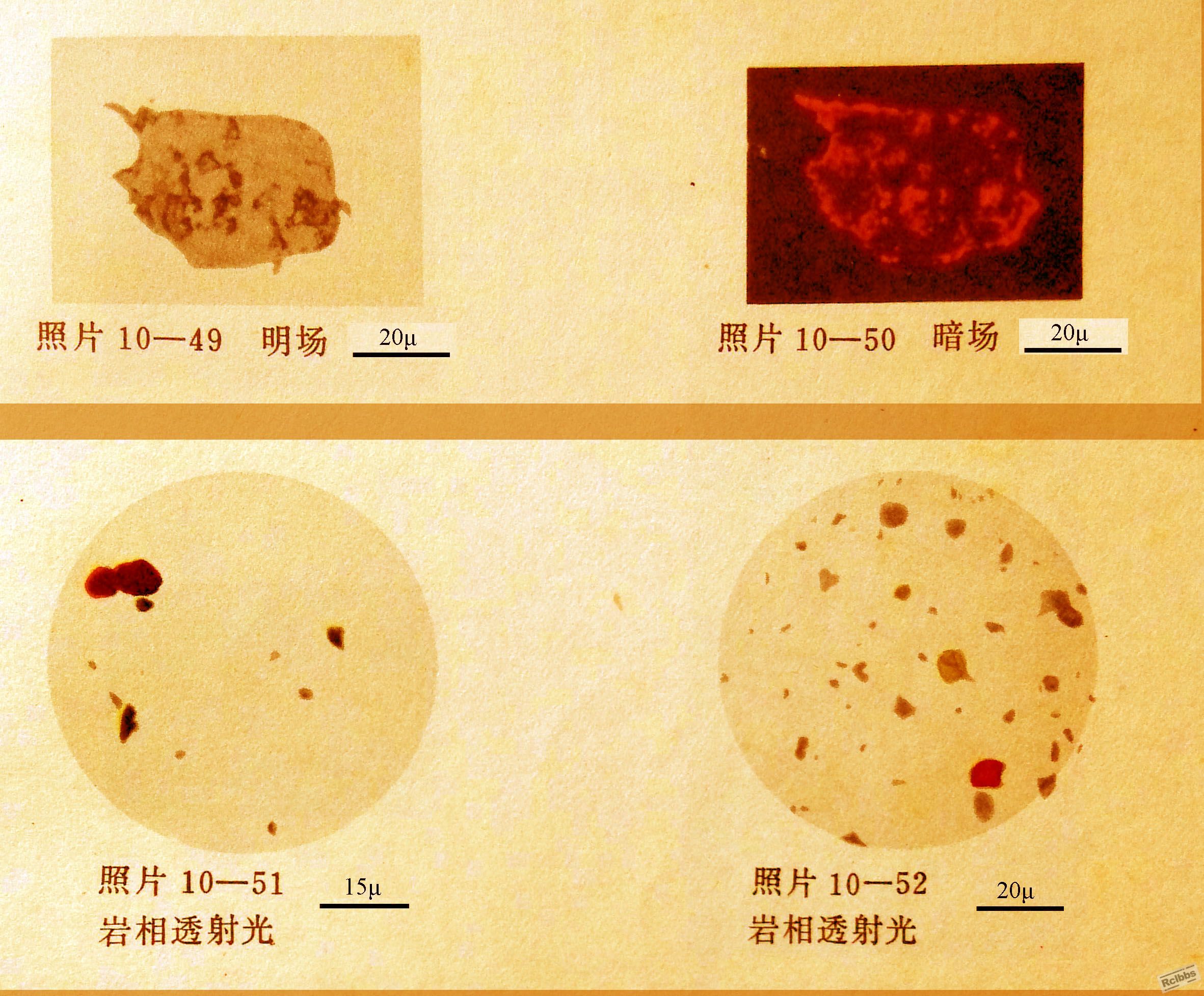

发表于 2014-12-2 22:36:20 | 显示全部楼层
这张不错,可惜你用了黄色滤色片,你想美观,却损失了分辨率,不然会更好。可以用浅绿色滤色片。
签到天数: 128 天
不用滤色片才能显示那些相的本来颜色,现在不知该是什么颜色。

签到天数: 222 天
发表于 2014-12-4 07:15:59 | 显示全部楼层
材料基体就是这个颜色,这样岂不真实些
签到天数: 44 天
发表于 2014-12-4 08:50:22 | 显示全部楼层
无法比较,图片质量不仅与显微镜有关,还与制样质量、摄像头等因素直接相关。

签到天数: 128 天
发表于 2014-12-4 17:55:44 | 显示全部楼层
之所以有这种疑问是你的照片不是一个视场,所以不好评价。

签到天数: 222 天
发表于 2014-12-5 19:12:15 | 显示全部楼层
如果是出自同一个试样的话,那么4号绝对不行,有突兀感,我见过这种照片,是莱卡和一种国产的(可能是老型号),怎么调都不清楚--失真。3号的100和200倍清晰度和颜色都还不错,但其400倍的明显不清楚(不知是没调好焦距还是就是显微镜的原因)。2号还可以,特别是500倍的还不错。1号由于组织较细,所以看不很清楚,如果试样与制样没问题的话,那么其400倍的细节表现不是很好。
     他们说的对,照片质量与摄像系统关系很大,在显微镜里也许看的很清,也许照出照片来却很差,因为摄像系统很差,照片失真,所以比较必须以目镜中看到的为准。
签到天数: 222 天
发表于 2014-12-5 19:18:21 | 显示全部楼层
如果按19楼的处理结果,那么1号还不错。但因为处理过,可能与实际结果会有差别。但最重要的是必须以目镜中看到的为准
