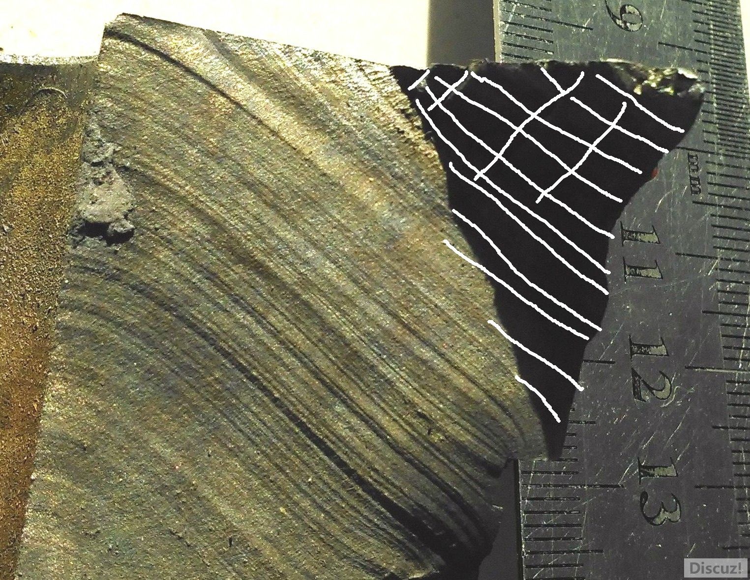

雪花还在飞扬 发表于 2014-12-9 16:34
那么这些条纹是疲劳辉纹吗?
我发在14楼的照片,那几处是剪切唇吗?

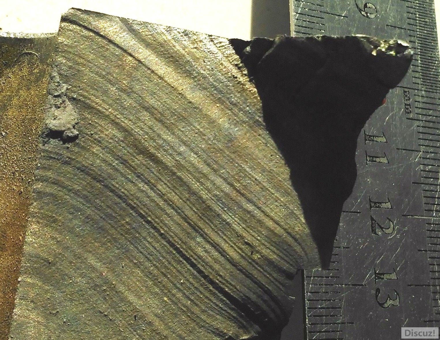

发表于 2014-12-11 07:13:32 | 显示全部楼层
有两个疲劳源,-个在内径,-个在齿面。
签到天数: 23 天
发表于 2014-12-11 11:32:57 | 显示全部楼层
雪花还在飞扬 发表于 2014-12-9 16:37
也就是说是这些条纹的圆心位置?
对,那些条纹是疲劳贝纹线!

发表于 2014-12-14 20:15:52 | 显示全部楼层
这凸起的三角应该是最后断裂的剪切唇。
这剪切唇断面上好象也存在疲劳条纹,是比较少见的。

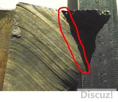

发表于 2014-12-14 21:00:50 | 显示全部楼层
MYG 发表于 2014-12-14 20:15
这凸起的三角应该是最后断裂的剪切唇。
签到天数: 941 天
发表于 2014-12-14 21:29:09 | 显示全部楼层
fengyonghe 发表于 2014-12-14 21:00
三角应是裂掉了一块,看那弧线是断掉了。
在日光下拍的照,黑色是阴影。
签到天数: 128 天
发表于 2014-12-14 21:34:12 | 显示全部楼层
MYG 发表于 2014-12-14 21:29
在日光下拍的照,黑色是阴影。
真的吗?你说的三角是哪里呀?

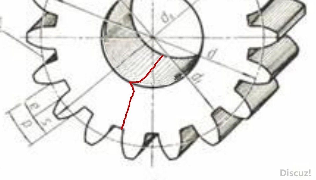

发表于 2014-12-15 12:41:38 | 显示全部楼层
fengyonghe 发表于 2014-12-14 21:34
真的吗?你说的三角是哪里呀?
这是我想象的断裂示意图
 楼主| 发表于 2015-2-6 14:44:40 | 显示全部楼层
MYG 发表于 2014-12-10 22:16
我发在14楼的照片,那几处是剪切唇吗?
是的,突起那块就是最后断裂的
 楼主| 发表于 2015-2-6 14:51:07 | 显示全部楼层
MYG 发表于 2014-12-15 12:41
这是我想象的断裂示意图
不错,就是这样的断裂
