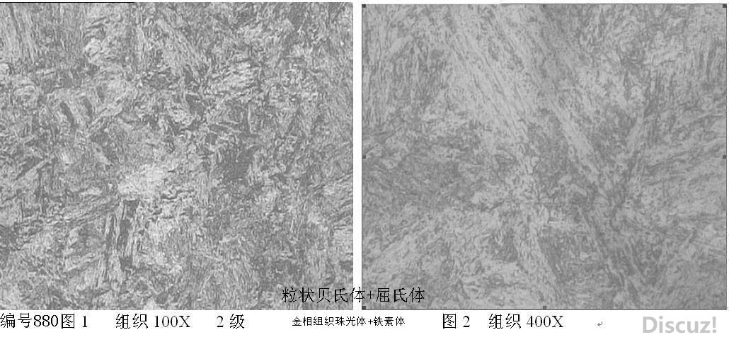

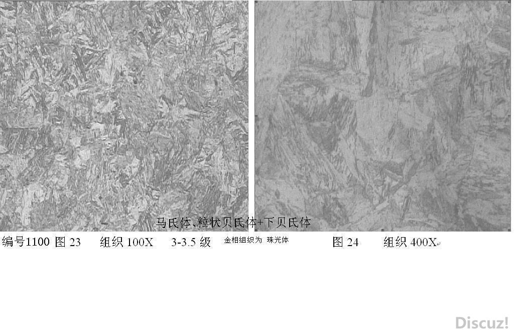

[求助] 懂金相的朋友麻烦帮忙看看,这个结论对吗?
发表于 2014-12-11 10:57:44 | 显示全部楼层
说实话,这么多合金元素,不能直接简单的判断。可能会有很多非常规相存在。
就简单的举个例子,一般的Fe—C—B中,B在A和F中的溶解度都非常低,这么高的B,肯定会有Fe2B或Fe23B等硬脆相存在。。
加上现在合金元素复杂,各个相真心不好说。

发表于 2014-12-11 14:17:17 | 显示全部楼层
                                   似乎有马氏体吧?

发表于 2014-12-11 15:02:57 | 显示全部楼层
我觉得自己看到马氏体,粒状贝氏体,好像没看见铁素体啊
发表于 2014-12-11 15:43:45 | 显示全部楼层
合金元素含量过高,生成的非常规相,会聚集在晶界,阻碍晶粒的生长,使得钢的晶粒很细小。严重影响判断!
发表于 2014-12-11 15:45:55 | 显示全部楼层

发表于 2014-12-11 16:52:58 | 显示全部楼层
只靠金相识别这些相,真的OUT了,扫描电镜微区分析也仅仅是上了第一个台阶。那个中心也够大胆。

兄弟,这是明显的马氏体耐热钢,具有很好的耐高温氧化和抗蠕变性能。组织是回火索氏体。帖子可以终结了。如果别人不信,给他们看Schaeffler diagram。
签到天数: 72 天
发表于 2014-12-11 17:05:39 | 显示全部楼层
这个报告的组织评定也错了。

发表于 2014-12-11 17:27:07 | 显示全部楼层
leeyoung007 发表于 2014-12-11 17:00
兄弟,这是明显的马氏体耐热钢,具有很好的耐高温氧化和抗蠕变性能。组织是回火索氏体。帖子可以终结了。 ...
已经说了是淬火态,为何是索氏体?
签到天数: 72 天
发表于 2014-12-11 17:29:38 | 显示全部楼层
fengyonghe 发表于 2014-12-11 17:27
已经说了是淬火态,为何是索氏体?
从金相照片来看,肯定是回过火的,并且是高温回火。
签到天数: 128 天
发表于 2014-12-11 23:42:42 | 显示全部楼层
能不能把你认为是索氏体的贴一张出来?我怎么看都不是索氏体,按说这个成分没有索氏体转变.我看一个资料720度100小时也没有索氏体。
签到天数: 72 天
发表于 2014-12-12 08:48:02 | 显示全部楼层
fengyonghe 发表于 2014-12-11 23:42
能不能把你认为是索氏体的贴一张出来?我怎么看都不是索氏体,按说这个成分没有索氏体转变.我看一个资料7 ...
那么可能是我错了吧!!!
签到天数: 59 天
 楼主| 发表于 2014-12-12 10:00:23 | 显示全部楼层
现在的状态是正火状态,没有回过火。该材料正火风冷都能达到淬火要求,说明现在是淬火状态。我觉得后面几张照片组织应该是马氏体加其他组织,因为正火温度比较高,达到了奥氏体化温度。前面几张正火温度较低,属于不完全淬火,可能存在其他组织。

 楼主| 发表于 2014-12-12 10:01:20 | 显示全部楼层
我虽然不懂金相,但是没回火,何来索氏体?
签到天数: 72 天
发表于 2014-12-12 11:55:45 | 显示全部楼层
那么可能是我错了吧!!!
签到天数: 128 天
发表于 2014-12-13 11:18:02 | 显示全部楼层
我这样看这两张图,对不对?
