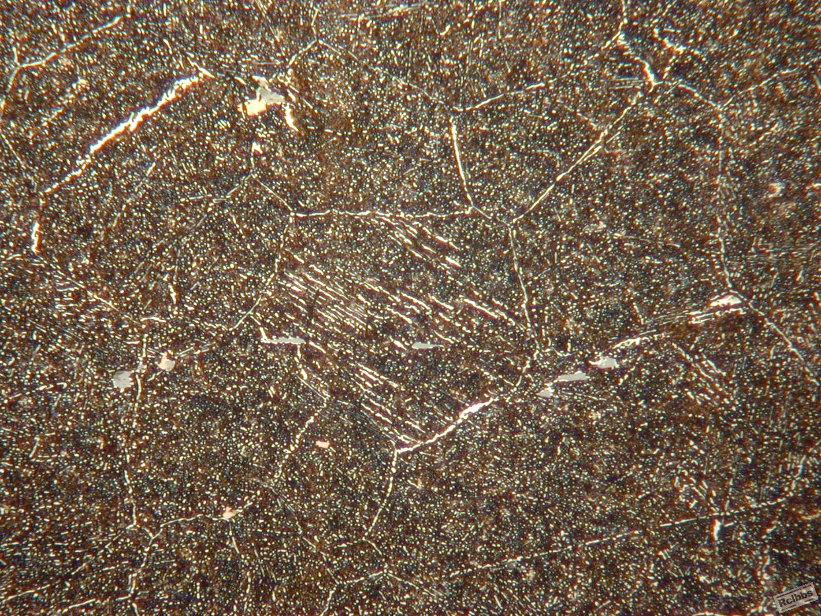

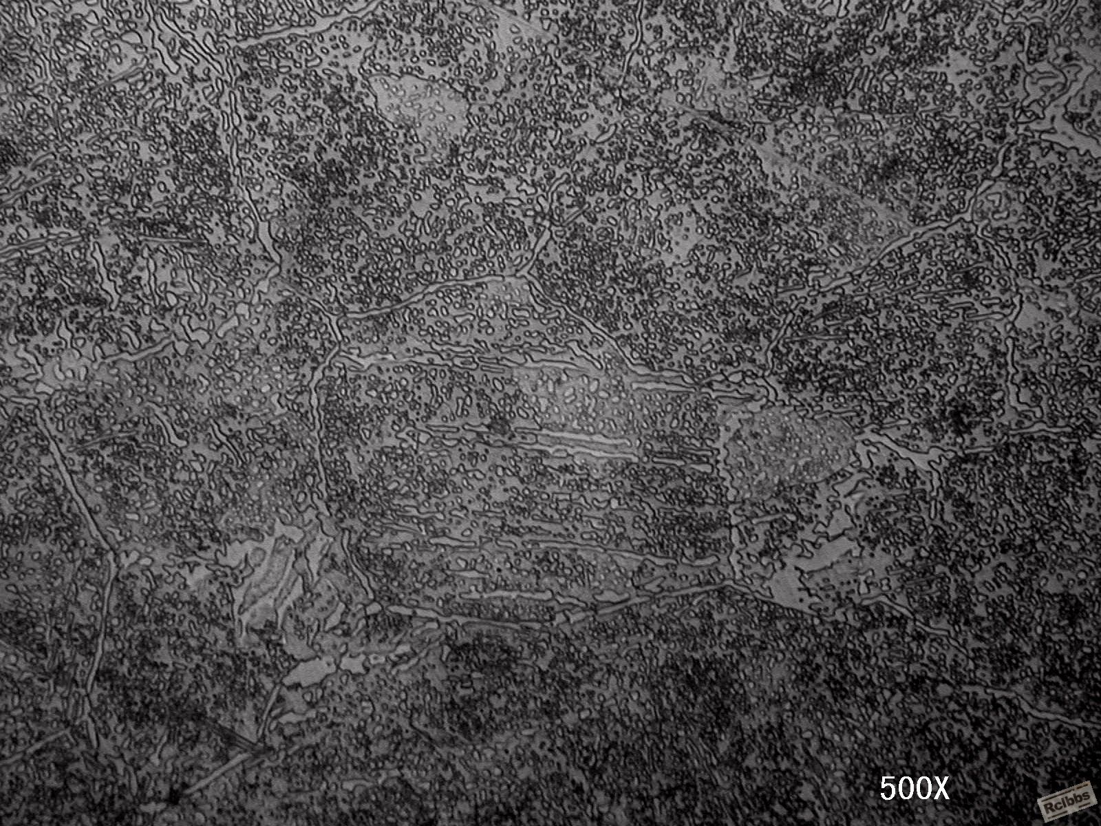

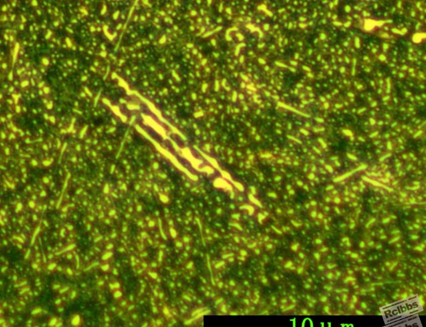

   “ 上面的图是我去掉颜色后发上来的,你看看是是什么体,这个形貌是贝氏体。白亮的是碳化物,灰色颗粒是贝氏体颗粒。如果是屈氏体你可以用硝酸酒精腐蚀成在黑色背底上显示出白亮碳化物,你做的到吗?就像13楼的图。我还是那个想法,你这种图片很容易将合格钢材判定为不合格钢材,因为宽的碳化物带通过正确热处理,碳化物带可以变窄。现在说它不合格很可能错判了”
    500倍通常是看不到贝氏体的,而且从楼主的工艺条件也形成不了贝氏体,金相要结合工艺,屈氏体通常是浅腐蚀后,在试样表面发灰时观察。以不显现淬火组织为准。
    淬火后来评带状、液析、网状,是因为淬火加热过程可以溶掉绝大部分的小碳化物,使大碳化物显现的更明显,利于准确判断这些材料缺陷的情况。楼主试样淬火是符合要求的。

你说是什么组织我都没意见,我也没义务和你详细说明白。我发的两张图你看清楚分别是11000倍和5000倍。

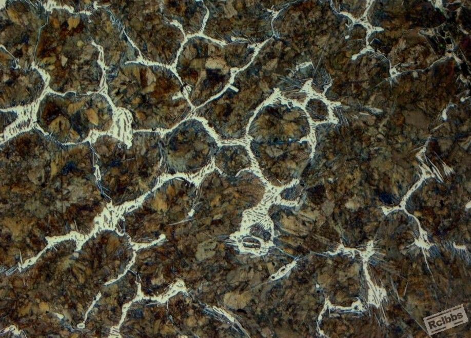

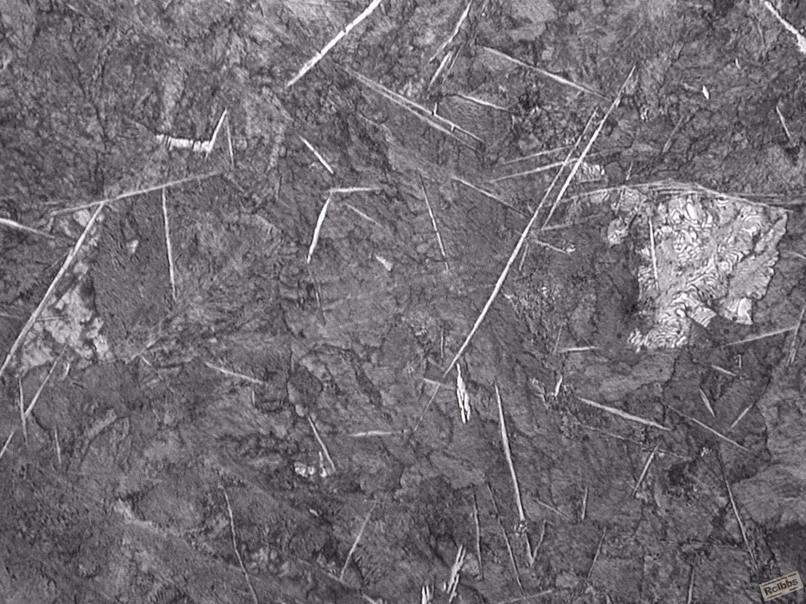

先说说魏氏组织
过共析钢的魏氏组织,也许你没见过,外婆可能忘了教你。:lol
那我就倚老卖老,教你一招。如果你认为我说得不对,就当作耳边风吧!
下面4张都是GCr15不同状态下的魏氏组织--针状渗碳体,都是我的照片。
铸态  液析和魏氏组织--针状渗碳体
热轧态   魏氏组织--针状渗碳体
退火态   魏氏组织--针状渗碳体
淬回火态  魏氏组织--针状渗碳体
下面这一张是楼主照片截图,有魏氏组织--针状渗碳体
这批料是否合格,我在前面已经说过了。

又欣赏了MYG的美图,最后那张一看就知除了碳化物,基体是贝氏体转变,或者说是假马氏体。

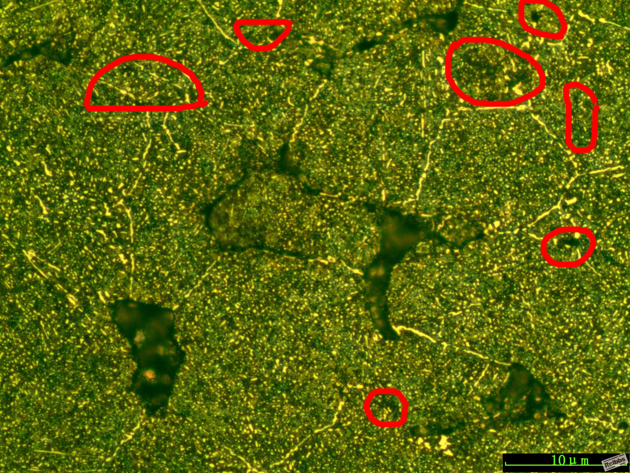

发表于 2014-12-27 12:25:34 | 显示全部楼层
小~啊傻 发表于 2014-12-27 10:50
谢谢 老师的指点 不过我这个照片做的真是不怎么样 我会注意改正的
你的照片,除第一张没把带状拍好,其它几张都拍得可以。
第二张,你也许不知道是显微孔隙,其实这缺陷在热轧材上就存在了。

我说吧,这种缺陷一经发现就是轧材的问题了。纤维孔隙是在夹杂物评级时发现的,试样不能腐蚀,第二张图还有不少细小的孔隙在腐蚀后不能确定,若只有细小孔隙就可能漏掉。
