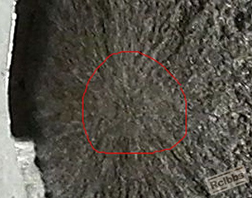

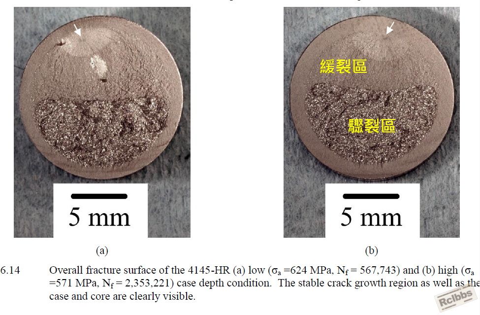

心部(含过渡区)应为正火或退火组织,未调质
裂纹源应在左边红点,从扫描电镜上看,该区域有一点缺失,是夹杂还是?
发表于 2015-1-4 09:30:43 | 显示全部楼层
另外心部硬度能达到28~38吗?我认为不可能

比较倾向于2楼分析的断裂原因。
不太像氢脆致开裂。理由2点:
1. 裂源及其附近区域不是脆性断口特征。如若是氢“脆”,至少,裂源处应呈脆性特征;
2. 裂源和裂纹扩展区SEM照片氢脆特征不明显(例如:裂源区未呈沿晶断裂,也未见发纹和鸡爪纹,等)

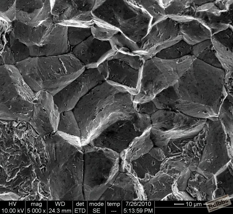

发表于 2015-1-4 14:29:01 | 显示全部楼层
弯曲应力造成皮下缺陷(你们指的第二源)开裂,中间为未淬透组织的正常断口。请检查表面硬度值。
发表于 2015-1-4 16:13:19 | 显示全部楼层
肯定不是氢脆,氢脆的断口是冰糖状的沿晶脆断,而且有二次裂纹,这完全不是的。
这个才是氢脆断口:
参与人数 1热处理币 +10 贡献值 +10 收起 理由
我心飞翔eric + 10 + 10 感谢支持!
签到天数: 128 天
发表于 2015-1-4 19:03:50 | 显示全部楼层
这个才是氢脆断口:
这是常见的。
发表于 2015-1-4 19:25:32 | 显示全部楼层
脆性解理断裂,放射线明显,扫描电镜重点观察裂纹源。金相观察取样也一定要包括裂纹源,位置8楼MYG袁工已经指出。
可以考虑及观察载荷是否存在冲击性以及机构设计的应力集中,解理断裂失效原因可能比较多样,材质之外的因素也要考虑。

发表于 2015-1-4 20:30:17 | 显示全部楼层
起裂點就是這一點.
硬化層太厚了. 起裂點處拉應力狀態, 加上正好此處夾雜物稍多, 所以從此點起裂.
签到天数: 128 天
发表于 2015-1-4 21:00:41 | 显示全部楼层
看看左侧原图的截图
裂纹源的宏观特征仍然是氢脆型的,较为光滑,这个圆形区域已经接近白点了,不是纤维状。扫描电镜图片与中心区域相同,同为氢脆型准解理。

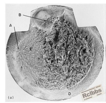

签到天数: 128 天
发表于 2015-1-5 01:54:13 | 显示全部楼层
上一张氢脆的文献图和我们的比较下
是不是一样的?不同点是文献图的放射线穿过整个截面,故障件的放射线没有穿过整个截面,所以中间部位是先裂开的,我前面说了,左侧是第二个裂纹源。

发表于 2015-1-8 10:38:17 | 显示全部楼层
你这个产品,直径是多少,你说感应淬火7-14mm,但是从你的断口看看不出有明显的硬化层。再者过渡区有大量的铁素体是不应该的

发表于 2015-1-8 17:17:26 | 显示全部楼层
与31楼商榷:
用低倍图片来判断脆性还是韧性断口比较直观,但要判断是否氢脆断口,很难找到清晰证据。除非能够用微观图片来佐证。
以下白点的SEM图片与楼主的SEM图片比较,虽然都有准解理断口特征,楼主的图片看不出明显有白点。

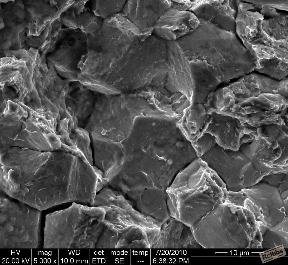

签到天数: 128 天
发表于 2015-1-9 00:19:07 | 显示全部楼层
oliver 发表于 2015-1-8 17:17
与31楼商榷:
用低倍图片来判断脆性还是韧性断口比较直观,但要判断是否氢脆断口,很难找到清晰证据。除非 ...
心部截图
图上的白色斑点叫雪斑断口,与白点同属氢气引起的。
心部扫描截图
是准解理,与你那张图比较,断裂面光滑,几乎没有撕裂嶺,只有条纹,表现出更大的脆性。

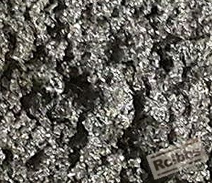

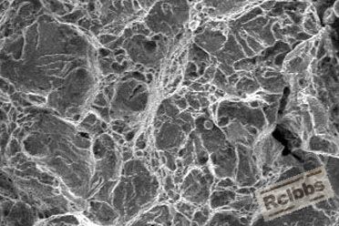

签到天数: 36 天
发表于 2015-1-9 07:02:16 | 显示全部楼层
每一张图片处于过渡区,在使用过程中本身就极易出现破坏源,第一张图片明显是密集小韧窝,看不出任何的脆性断裂;第二张图片扩展区已经有了明显的河流花样,属准解理脆断区,第三张图片心部明显大小不一的韧窝,混晶明显。问题就是出在楼上某位所说热处理预备工艺不合理且材料本身45B,对淬火温度的可适性并不好。总之一句话,出现早期断裂的原因就是强度不够,过渡区太陡,夹杂物只是一个诱因。
签到天数: 128 天
发表于 2015-1-9 23:56:37 | 显示全部楼层
图一是脆性准解理,上面还有大量二次裂纹,也是脆性的表现。韧窝是韧性断裂才有。
图三也是脆性准解理,几乎没有撕裂嶺,只有线痕,我圈了7处。韧窝要有不同程度的深度,这里很平坦。
图二是河流花样,是解理断裂,不是准解理。
