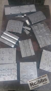

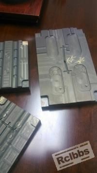

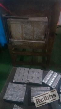

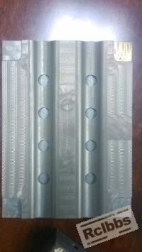

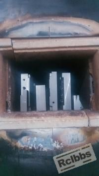

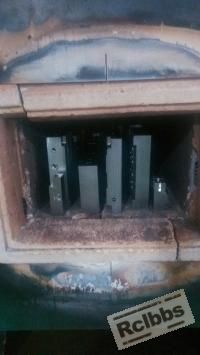

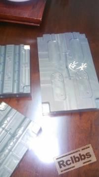

      这两天很多同行在怀疑我的模具不是普通炉做的,或者是有通气的刷涂料的,今天上传一组模具从下车到装炉到出炉后的相片。模具材料是S136,重量66公斤,炉子是12KW的实验室电阻炉,炉膛规格是200*300*500,装炉时温度四百多度,三个半小时一千度出炉。现在还没回火硬度51HRC。再有不明白的地方可以来问我,13809277656肖,也可以访问QQ空间QQ2529697769,我自己在东莞开了个小型热处理加工厂
来料
来料
待装炉
待装炉
装好炉
装好炉
装好炉
装好炉
空冷至室温
空冷至室温
空冷至室温
空冷至室温
空冷至室温
空冷至室温
