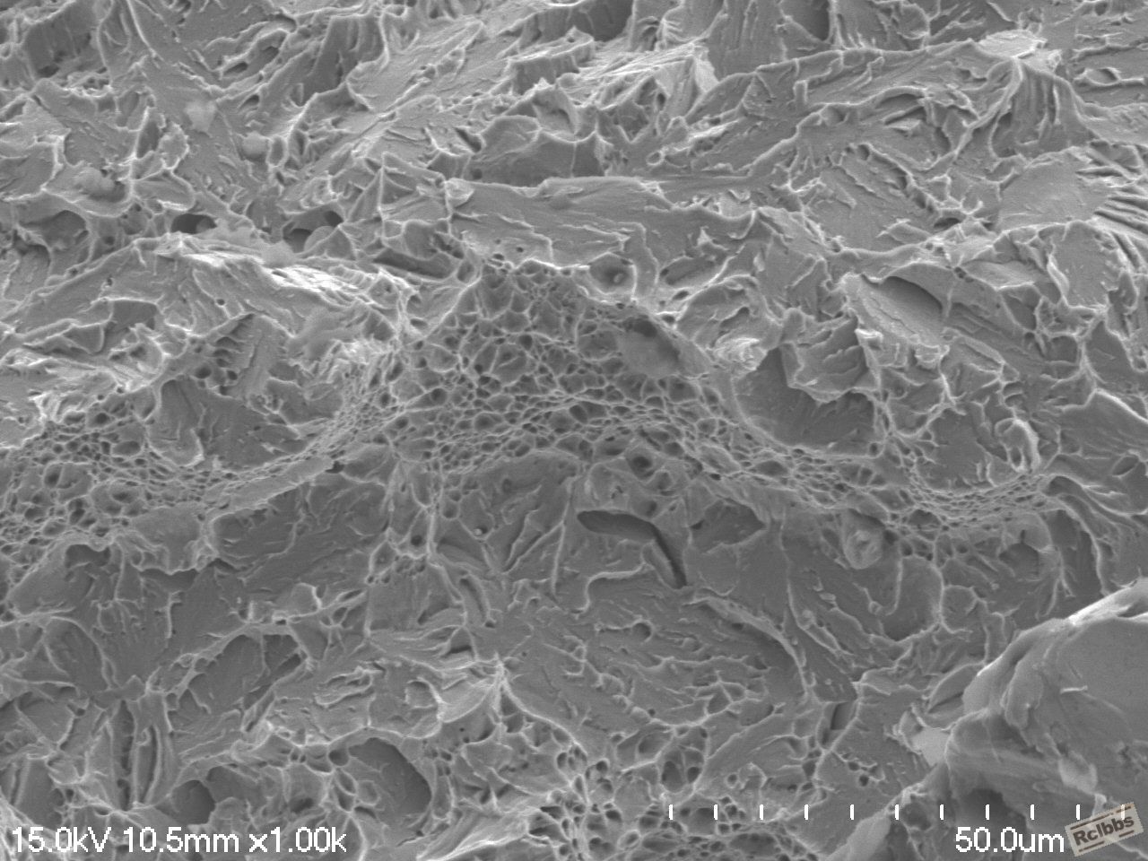

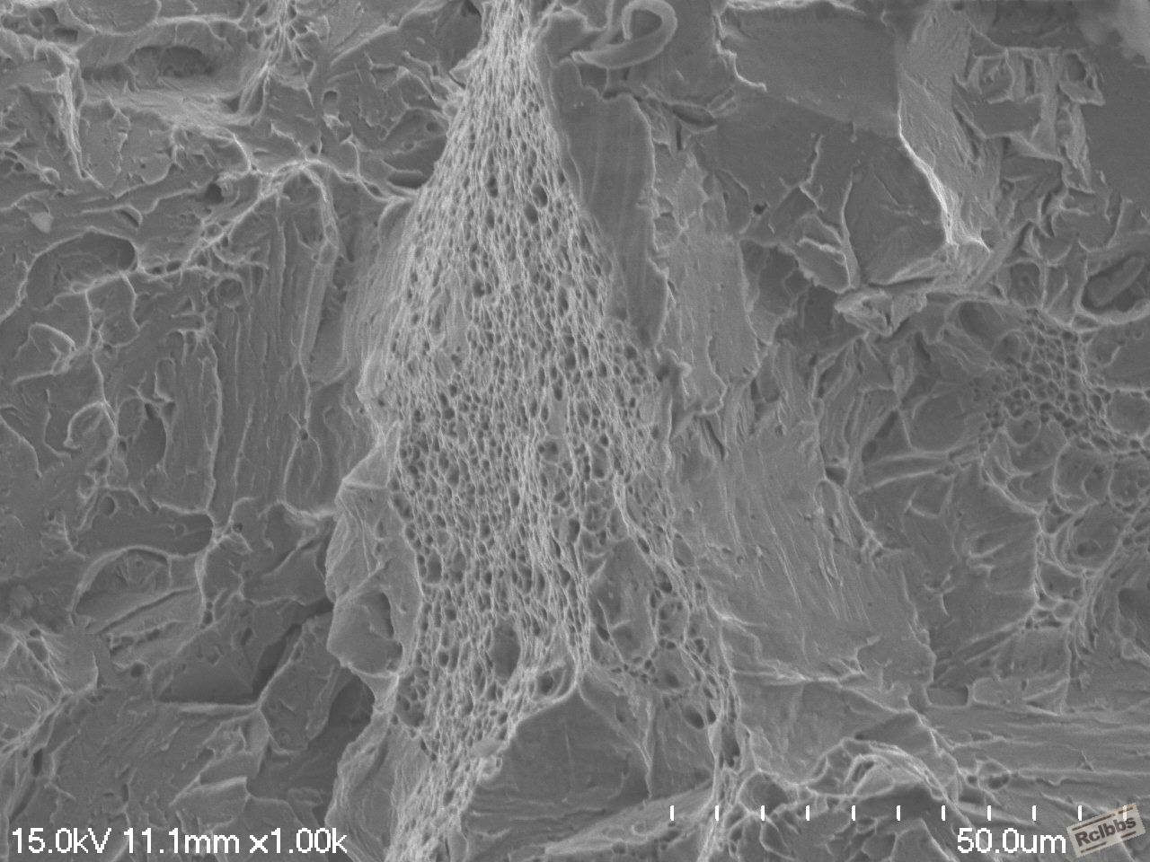

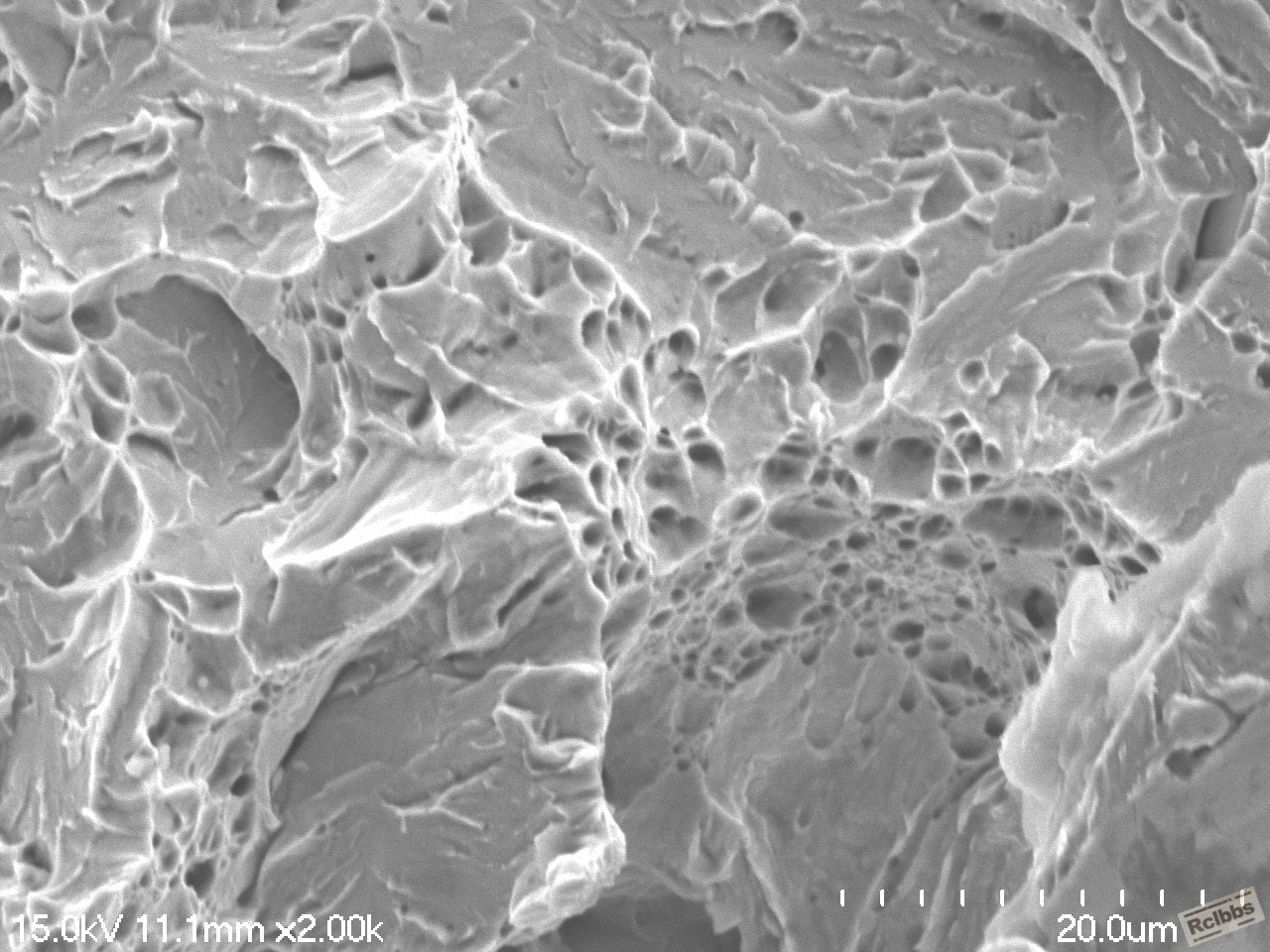

今天去做了扫面电镜,由于样品没弄好,边缘污染了,这些都是芯部形貌。郁闷中

感觉是混合型的 还有二次裂纹

 楼主| 发表于 2015-4-3 11:16:18 | 显示全部楼层
zhzhuihuo 发表于 2015-4-3 10:52
感觉是混合型的 还有二次裂纹
怎么看出二次裂纹?
发表于 2015-4-3 12:39:15 | 显示全部楼层
浅浅 发表于 2015-4-3 11:16
怎么看出二次裂纹?
这里大概是。还是期待高手来解答啊

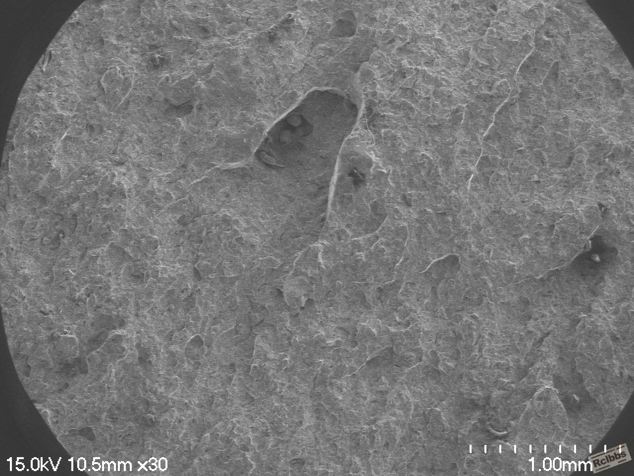

能否上一张低倍SEM照片(比方30x),并在上面标一下区域A, B,C(起裂,扩展,终断),然后说明一下这些SEM照片摄自哪个区。
你的SEM照片支持了15F的看法:有氢脆嫌疑。

宏观上看都呈明显的脆性断裂,没有剪切唇,况且断口平直,断口呈灰色,氢脆可能性大点,看SEM上明显的解理刻面

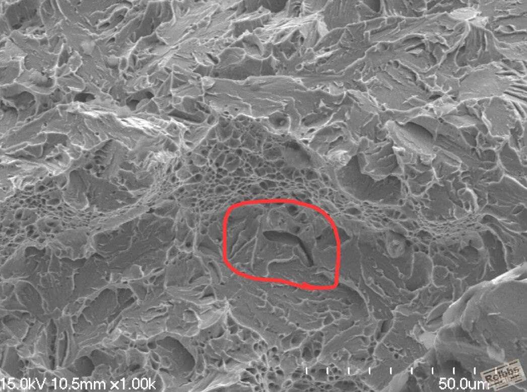

想说用一张低倍SEM照片来了解你21F那3张照片是摄自断面哪个区域。当时匆匆浏览一下帖子,看到后面忘了前面您在7F有2张低倍照片,并在21F提到是”芯部照片“。
认为21F的SEM “支持了氢脆嫌疑”的理由:
1>. 脆性断口,
2>. 解理和撕裂棱上的韧窝共存。是低碳钢氢脆断口特征之一。
3>. 很多韧窝底部存在气孔,是H的来源。
4>. 隐约可见似有鸡爪纹.
5>. 除15F提到的白点,甚至还有白线(7F低倍)。
     以上个人陋见,抛砖引玉吧。不介意砸砖!

浅浅 发表于 2015-4-7 08:32
从哪方面支持了氢脆的嫌疑?
你的21楼照片就是氢脆照片
