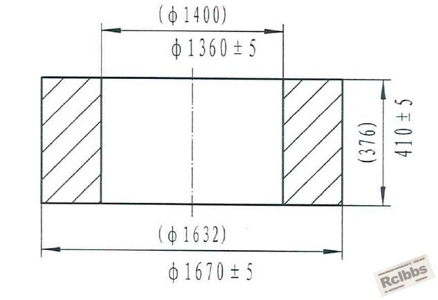

原始锻坯下图所示:
数量共8个,每个锻坯由一个钢锭制成(共两炉料,每炉4个),材质相当于ASTM的304N。
锻坯进行100%UT及PT检验合格,执行标准为核电行业标准,比一般要求严很多。当然,此锻件还有一系列的力学性能及耐腐蚀性能等实验要求,结果皆合格。

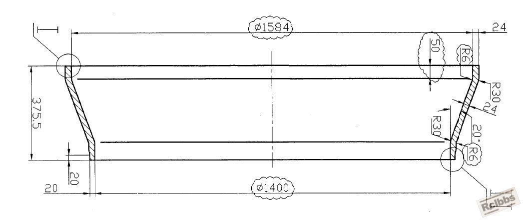

入厂后,机加工成如下图所示的工件:
机加工后进行100%PT,无任何超标显示。

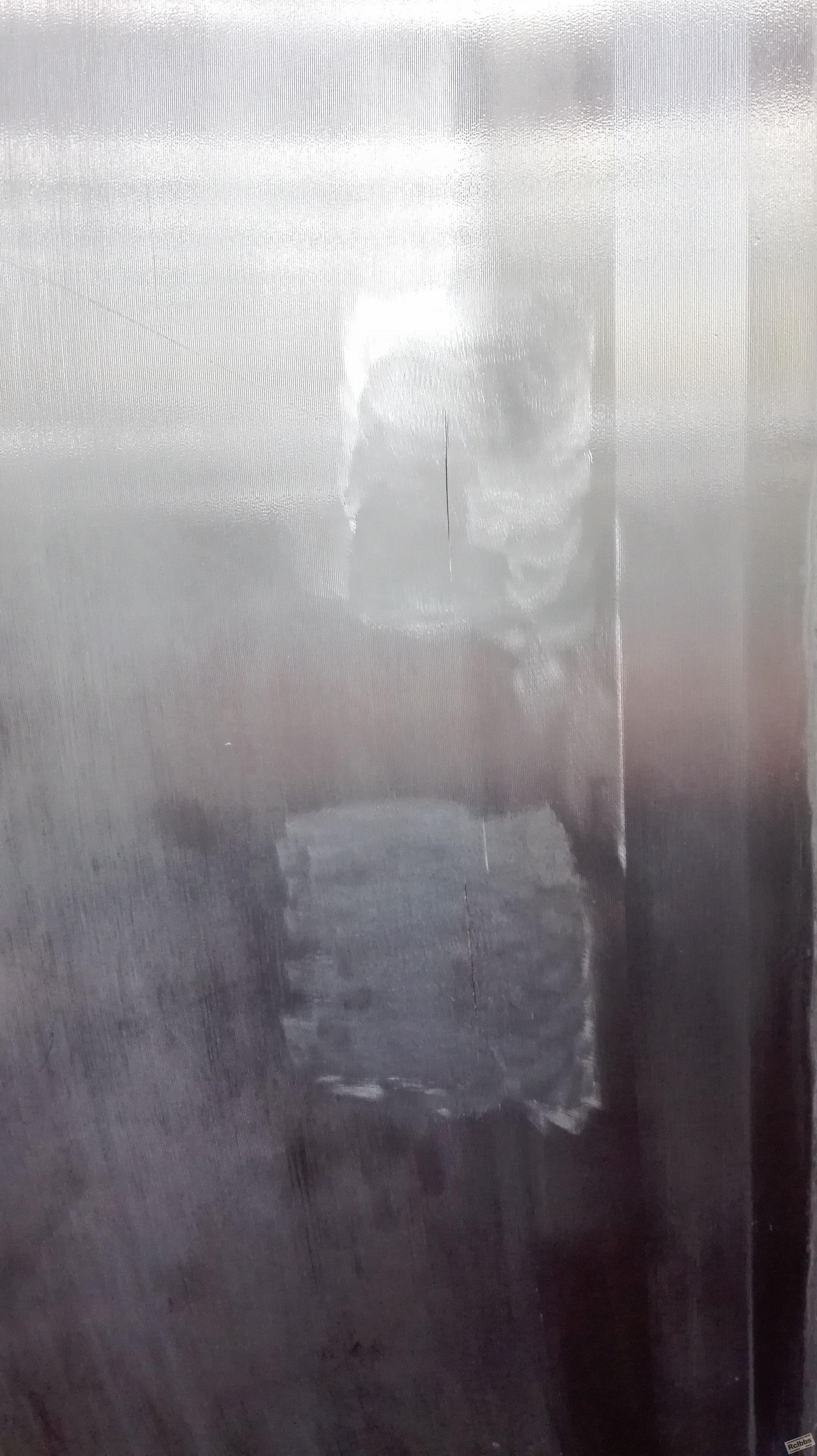

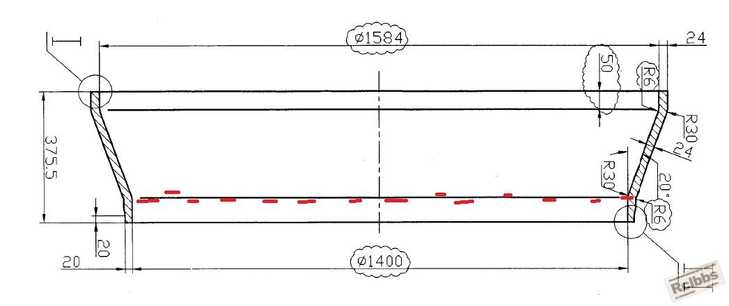

此锻件在进行焊接后,对表面进行酸洗钝化时,发现类似裂纹缺陷出现,8个锻件中有一个较为严重,内外表面共有约30处类似缺陷,其它锻件也存在,但是仅有几处。所有锻件的裂纹均分布在如下图所示的部位:
宏观照片如下图:
此裂纹打磨后消失,PT无显示,重新酸洗又出现。

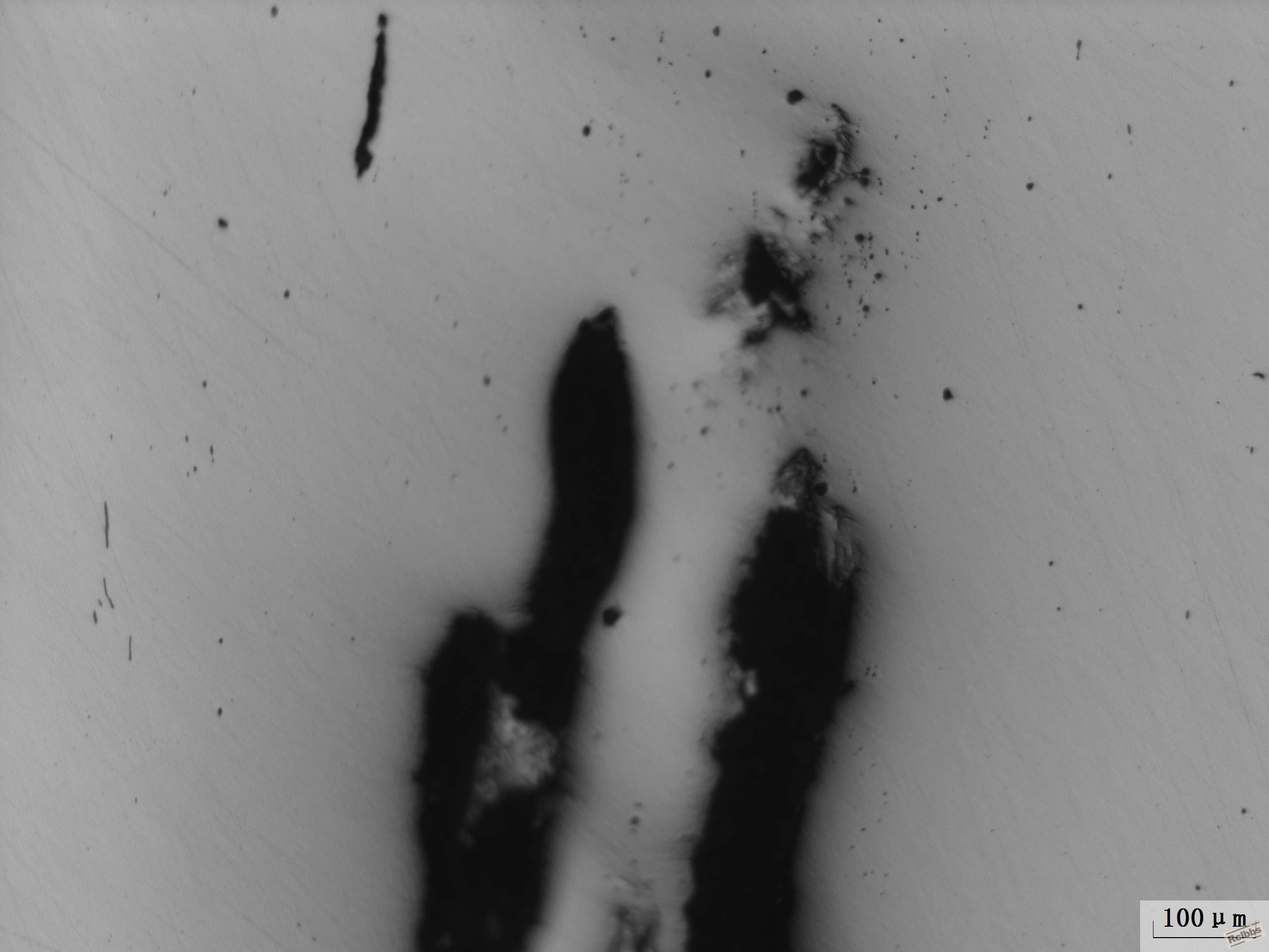

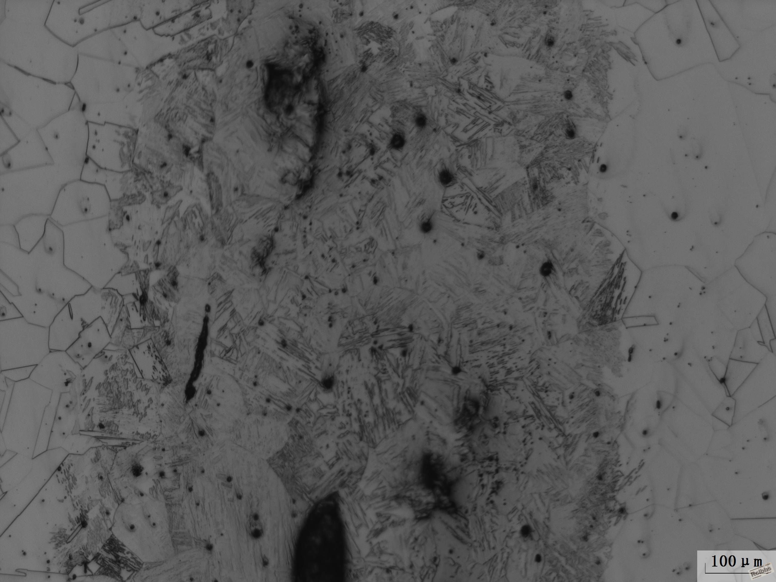

切割取样做断面金相共发现两种类型的“夹杂”,一种如见一楼。
另外一种如下图:
抛光态
王水腐蚀
签到天数: 107 天

发表于 2015-4-21 00:21:30 | 显示全部楼层
104131v4ual8pqu0n4qzwe.jpg.thumb.jpg 103443wddpdzer2u11ku23.jpg.thumb.jpg 104125fvi0zrn8ovgg7rw7.jpg.thumb.jpg
这三张图不是裂纹,可以称作发纹。建议做断口,沿着发纹打开,检查发纹内部是何种夹杂物。

签到天数: 72 天
发表于 2015-4-21 10:21:14 | 显示全部楼层
hovely 发表于 2015-4-21 08:37
让您见笑了,做的确实有点仓促,当时领导催的有点急。
高工试样做得确实的好。这一块东西腐蚀后能看到它的组织,明显不是奥氏体,感觉还是异金属夹杂,当然这个异金属夹杂里面可能有缺陷(裂纹,疏松,缩孔等)。

签到天数: 128 天
发表于 2015-4-21 12:55:11 | 显示全部楼层
leeyoung007 发表于 2015-4-21 10:21
高工试样做得确实的好。这一块东西腐蚀后能看到它的组织,明显不是奥氏体,感觉还是异金属夹杂,当然这个 ...
这点同意你的判断,可以认为那地方是异金属,来源于未完全熔解的合金元素或者是冒口中的杂质元素,所以发纹就不同于裂纹。发纹尖端圆秃,而裂纹尖端尖细,逐渐闭合。若原始裂纹经过热变形而闭合,则裂纹尖端更加尖细延伸,同时裂纹两边的基体金属与这个案例区别很大。这在故障分析的文献中经常可以看到。
