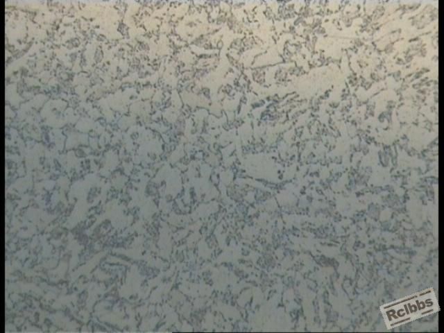

惊雷牌 发表于 2015-4-26 10:51
从你的金相图片上看,我个人觉得就是粒贝+铁素体,一般的含碳量0.15左右30mm厚的CrMo钢,我们做试验正火喷水 ...
Cr Mo钢快速水冷+回火可以得到粒贝+铁素体。我们也做过!
签到天数: 28 天
发表于 2015-4-27 14:13:45 | 显示全部楼层
lixinyu 发表于 2015-4-27 08:01
我们是自然冷却的。 感觉金相组织还有索氏体+铁素体+立贝 ,能发张你做的金相组织照片吗?
显微镜有点问题了,拍不到好清楚

发表于 2015-4-27 14:19:40 | 显示全部楼层
冷速再快点就会得到全粒贝组织,为了获得很高的低温冲击必须要得到绝大部分甚至全部的粒贝组织才行

 楼主| 发表于 2015-5-9 09:47:16 | 显示全部楼层
FXX0920 发表于 2015-4-22 08:18
从你提供的的金相图片初步分析,主要是铁素体+马氏体+粒状贝低体+屈氏体
应该是低碳高合金类材料,硬度 ...
您能将马氏体给做一下标记吗?

发表于 2015-5-9 11:15:01 | 显示全部楼层
学习了正火组织与调质组织冲击功相差近10倍的原因了
