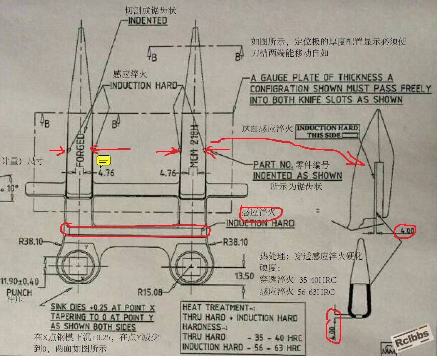

[求助] 此产品怎么感应热处理

发表于 2015-5-6 16:51:30 | 显示全部楼层
北国之春 发表于 2015-5-6 16:02
是感应淬火!不是穿透淬火,也不是调质!
那他的技术要求,硬度怎么两种呀?

发表于 2015-5-7 11:05:02 | 显示全部楼层
lixinyu 发表于 2015-5-6 16:51
那他的技术要求,硬度怎么两种呀?
图纸上没有见到您说的穿透淬火的位置,看来只有楼主才知道!这种复杂形状的产品我想不可能整体穿透淬火吧!
发表于 2015-5-8 22:24:23 | 显示全部楼层
这个只能使用平面感应器,否则直接淬成废品!

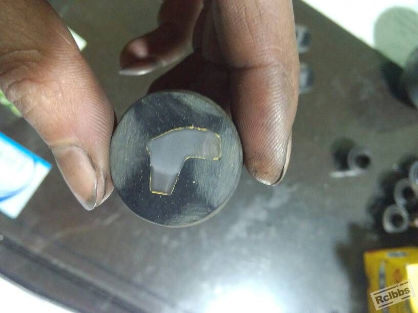

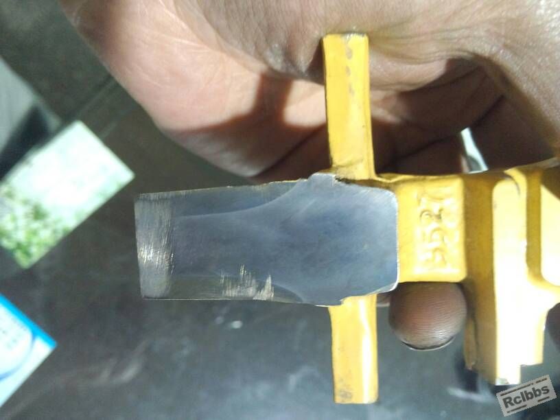

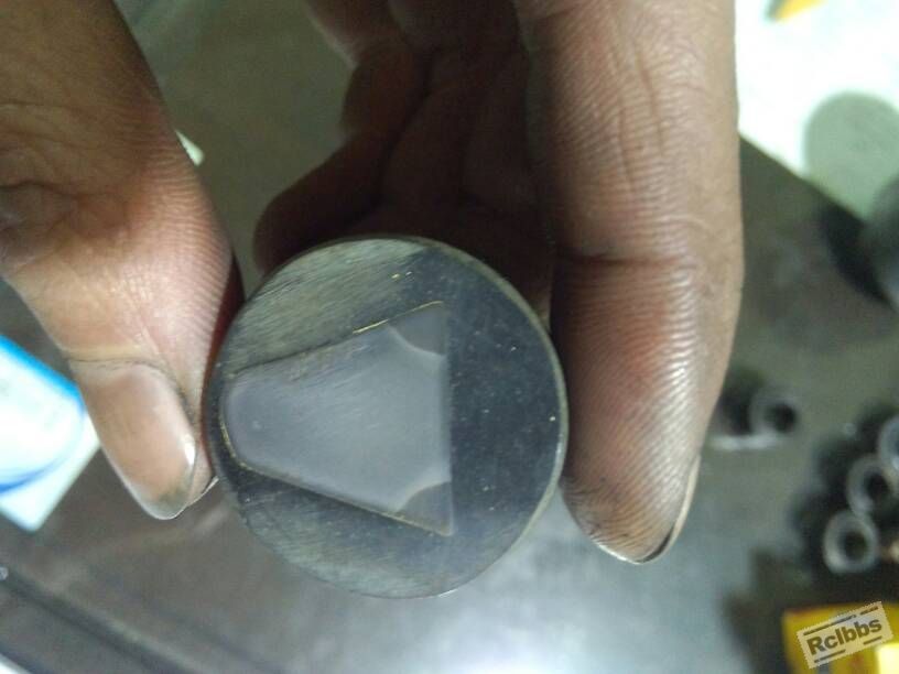

我已解剖此产品,整体调质35-40HRC,局部感应淬火56-63HRC,具体位置如图:
发表于 2015-5-9 16:06:44 | 显示全部楼层
那图纸中的穿透淬火就是调质的技术要求

发表于 2015-5-10 10:53:47 | 显示全部楼层
红色区域淬火不难,作仿形感应器吧。
