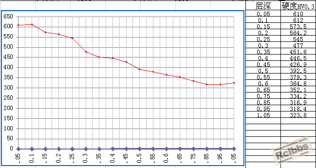

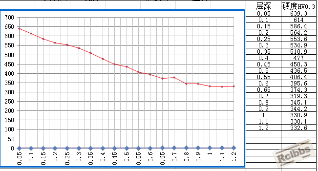

       感谢杨工你的持续关注,这一次终于成功了,至于基体硬度的影响,现在也不好确定,但是我提高氮化前的调质硬度,氮化硬度就和上次表面高频过的一样,硬度提高了。我产品回火温度是520℃硬度37-38HRC,氮化后降到34HRC。
       材料:42CrMo  工艺:井式氮化炉  温度505℃  强渗65小时(分解率20-2%) 炉冷150℃出炉  (轴孔部位)
               结果:产品为调质状态(硬度37-38HRC) 白亮层>25um  次表层0.05硬度635.3HV0.3  次表面层0.07硬度620.2  624.4  628.6HV0.3 (测量部位两件三处)次表0.08硬度602HV0.3 次表层0.25硬度564.2HV0.3 次表面0.30硬度536.6HV0.3  扩散层0.60mm左右。
        产品经氮化后,基体硬度降到了34HRC左右,表面磨0.06mm盐浴575℃X30min再次检测白亮层10-11um氮化后的硬度0.06处657HV0.3  次表层0.07硬度645.8HV0.3 。次表层0.25硬度571.5HV0.3 次表面0.30硬度543.3HV0.3

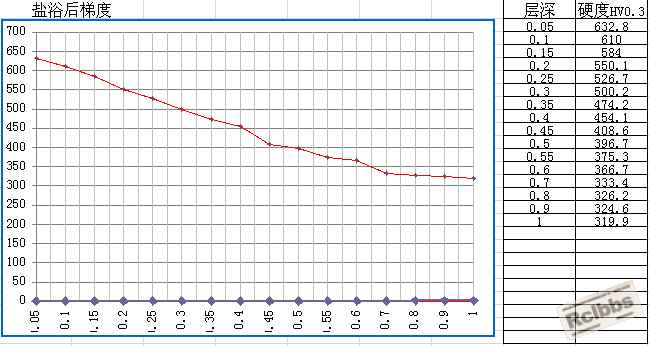

       杨工你好,因为一段式氮化啊,时间太长,加之提高调质硬度,感觉到氮化后氮化硬度明显提高,昨天又实验了一炉二段式的,现在结果已出来,产品还是上次调质的样件。检测的结果能够满足客户要求。
       材料:42CrMo  工艺:井式氮化炉  温度520℃强渗20小时(分解率20-21%)温度560℃扩散15小时(分解率48-50%) 炉冷150℃出炉
        结果:产品为调质状态(硬度37-38HRC) 白亮层38um  次表层0.04硬度612HV0.3  次表面层0.06硬度612 次表0.10硬度608HV0.3 次表层0.15硬度590.3HV0.3 次表面0.20硬度566HV0.3 次表层0.25硬度548.4HV0.3 次表面0.30硬度491.3HV0.3 扩散层0.57mm左右。产品经氮化后,基体硬度降到了32HRC左右。
        因为现在还不能解决表面白亮层≤20 um的问题,所以暂时定的工艺是把白亮层磨掉再重新做出来。我打算产品合格样件提交了和客户沟通下,请客户把白亮层要求降低或者我们对表面磨加工后不再盐浴氮化白亮层。
        表面磨0.05mm盐浴575℃X35min再次检测白亮层15um氮化后的硬度0.04处626.5HV0.3  次表层0.06硬度626.5  616.1  628.6HV0.3 次表层0.07硬度618.1HV0.3 次表层0.25硬度526.7HV0.3 次表面0.30硬度500.2HV0.3  盐浴后基体硬度31.5HRC

     通过这几次的氮化试验,验证了一个问题,那就是我提高氮化前的调质硬度(由先前的32-34HRC提高到37-38HRC),相同工艺下的氮化硬度明显提高,而且氮化后,调质硬度降下来了,降到了32-34HRC,可是氮化硬度上去了,这是一个比较有深度的问题,欢迎大家参与讨论........
