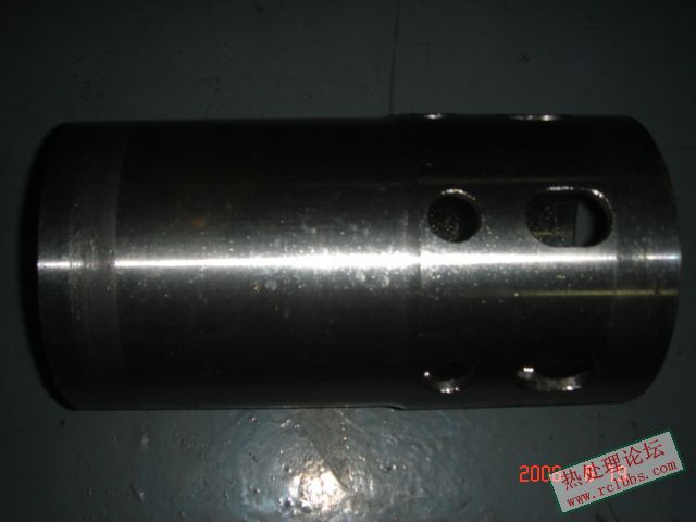

shaod老师,有一个气缸变形问题让我头痛。
我们有一类薄壁套,40CrNiMo,原工艺:先调质,精车,铣孔,再多用炉淬火,然后高频淬火两端,最后进行磨外圆加工。
调质前,长284,内孔130,壁厚一端12,一端9
淬火时长度为278,内孔一端126,一端125,壁厚一端8,一端6。
外圆磨量为0.4mm
出现问题就是淬火后变形较大,常为0.8-1.2。
经采用调节淬火温度、油温、预热等方法无法显著降低变形。
我目前采用的是调质后再直接淬火的方式,然后机加工,但这似乎有逃避困难嫌疑 。
还有就是,我这样做,是不是可以将调质取掉?用退火作为前期热处理,这是不是可以对控制变形有效?
再有,我觉得如果我的双频设备投入之后,我是不是可以用表面淬火代替多用炉对其外圆处理?可能淬得有点浅?孔倒是都打磨过的,尖角效应不会成大问题吧。
有点病急乱下药了 。关键是水平低,未找到根本。
请指导一下,我该如何操作?

发表于 2008-6-19 17:14:50 | 显示全部楼层
淬火硬度35-40HRC,主要是扁了。
铣孔后再精车那数控车不就断续切削了?
我现在将铣孔和精车都挪到淬火之后了,毕竟工件比较薄,硬度没大的影响。这样也算是解决的歪招。

发表于 2008-6-20 14:58:27 | 显示全部楼层
回复 32# 的帖子
这样做有点逃避困难的嫌疑。
我是不是有点钻牛角尖了?
薄壁套的变形问题是热处理的难题之一,碰到一个,总想和它较量较量,但报废多了可不行,所以只有这样改了。

回复29#
对于薄壁环形件的变形控制,为什么不考虑芯轴淬火?
