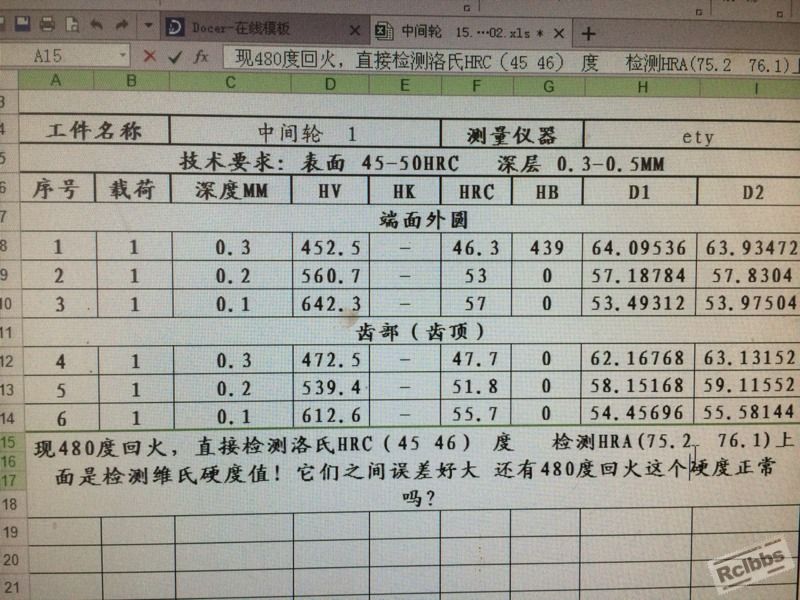

看到表下面的问题了没!上面检维氏自动换算过来的,当然一样了,其实我主要问题是那张表,仔细看看!

但我的维氏硬度和洛氏硬度检测差的有点多呀!您在看看表,有10几度吧?

其实我我问题很简单,大家不要搞的那么复杂,就是这种工艺,要求这个回火硬度,要多少度回?我现在480都没回下来,比较奇怪,再个用洛氏检和维氏检误差。就这么简单

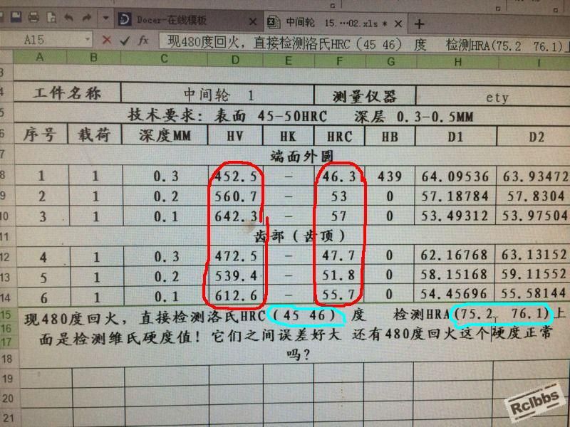

不同设备检测的硬度值不能相互对应,只能说明其中一台设备需要校正。

      对正确的东西产生怀疑,那就没头了,你们480度回火,硬度为45--46HRC,这不是很好嘛?!维氏硬度不是检测你这种工件硬度的,产生较大为误差正说明选择检测硬度的方法不对头。

上面的是换算的只有你知道,下面的HRC和HRA的测量值也对应不了,不知那台硬度计是准确的

下面是一台硬度计检的,打了标准块都是准的,所以我才说同一个产品同一台硬度计检测hrc和hra怎么误差这么大?这么高的回火温度,表面硬度还和硬化层有关系?

下面是一台硬度计检的,打了标准块都是准的,所以我才说同一个产品同一台硬度计检测hrc和hra怎么误差这么大 ...
请问用的是什么样的硬度计?硬度计冲击装置型号是?
有时候同一台硬度计使用不同的冲击头检测同一个零件也会得到不同的结果。

工件是渗碳淬火回火的,那么其从表面至心部硬度是按一定梯度的,用HRC与HRA测量时本身压头位置在工件内不在同一位置,这样的硬度值根本就没有对比性的。先确定测试用哪种硬度值来测量工件,按不同回火来进行试验,就能解决问题的。

建议你再看下图纸 是否是要求芯部硬度45~50HRC 我认为这个属于不当工艺

既然对方提出的这种技术要求,那我建议你调低碳式,减少渗碳时间。
使表面含碳量降低,然后低温回火。

     那就与客户联系,让他把硬化层多少的要求补充到协议中。然后,在碳氮共渗过程通过控制共渗时间达到获得所要求的硬化层深度。

     你的探讨精神可嘉。如果客户没异议,就验收吧!
