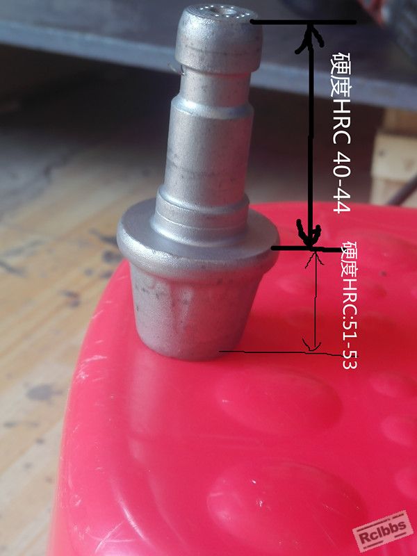

 楼主| 发表于 2015-8-4 20:47:28 | 显示全部楼层
谢谢大家给出的意见,我是一位热处理新手,所以提问题不太仔细的。现在我把情况详细的说一下,还希望各位师傅能够帮帮小弟。工件主要是截齿的刀柄,形状如图:
工件图片
工件图片
1.材料:42crmo,截齿的刀柄,热处理后不需要加工了,已经是标准件。
2.现有的热处理能够整体淬火至54-56之间,改进:前段要求硬度高,耐磨性好,刀柄部分硬度低,韧性好,不易折断。
3.硬度的范围过度区不要太大,没有明确的标准,
4.前段需要先焊接耐磨合金,不太适合后期的通过高频处理来提高前段硬度。
5.硬度不仅仅是表面的硬度,心部硬度相差不大。工厂较小,暂时每天的处理量大概600只左右。
真的麻烦大家了,
形状
形状
 楼主| 发表于 2015-8-4 20:59:06 | 显示全部楼层
超捷蒋 发表于 2015-8-3 09:58
我们以前做过车床上面的卡爪,基体要求HRC58,螺旋齿部位要求HRC45.     采取的是局部高温快速回火的方 ...
老师傅您好,你们采用的是盐浴局部高温快速回火吗?根据您们的经验,你们采用的高温时多少度啊?快速回火的时间大概多长时间啊?我们工件的图片
形状
形状
发表于 2015-8-4 23:02:52 | 显示全部楼层
如果在800--820度的盐浴炉中快速回火你的工件柄部(40--44度),加热时间系数可按1.8---2.4s/mm(秒/毫米)计算。通过试验确定。时间到后立即取出水冷。
 楼主| 发表于 2015-8-5 08:41:50 | 显示全部楼层
伯龙马 发表于 2015-8-4 23:02
如果在800--820度的盐浴炉中快速回火你的工件柄部(40--44度),加热时间系数可按1.8---2.4s/mm(秒/毫米) ...
马老师:麻烦请教您一下,1.是整体水冷还是柄部水冷啊?
                                          2.我的工件经过淬火后,柄部盐浴局部回火后,头部需不需要回火去淬火应力,柄部直径20mm,头部直径35mm
                                          3.这种处理我们应该选用内热还是外热的盐浴炉,刀体总长90mm,选用多大尺寸的啊(长宽高)?
                                          4.过渡区根据您的经验,大概有多宽啊?
真的麻烦马老师了,我是一个新接触热处理的,所以不懂的太多。
发表于 2015-8-5 11:01:58 | 显示全部楼层
1.是整体水冷还是柄部水冷啊?
解:仅是柄部。
解:头部按硬度要求,仍需整体回火一次,因它比柄部回火温度低所以不影响柄部硬度。
解:选择内热外热式盐浴炉均可,满足温度要求即可。
4.过渡区根据您的经验,大概有多宽啊?
解:估计不大于3--5mm.

发表于 2015-8-5 22:02:37 | 显示全部楼层
可以用整体淬火处理到HRC51~54,再用高频(或中频)对女刀柄进行回火处理到HRC41~44(这时刀头部分浸入水中).高频(或中频)回火时间和温度由试验确定.
发表于 2015-8-5 22:37:17 | 显示全部楼层
老热工 发表于 2015-8-5 22:02
可以用整体淬火处理到HRC51~54,再用高频(或中频)对女刀柄进行回火处理到HRC41~44(这时刀头部分浸入水中).高 ...
这种工艺方法可行,请介绍一下回火工艺参数的的确定。
