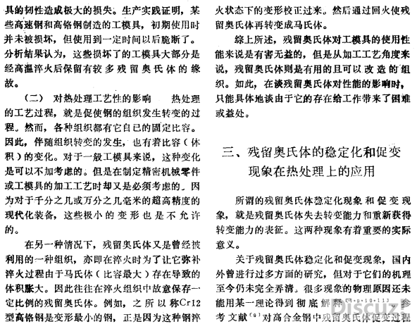

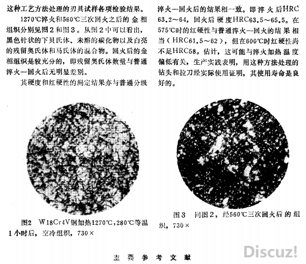

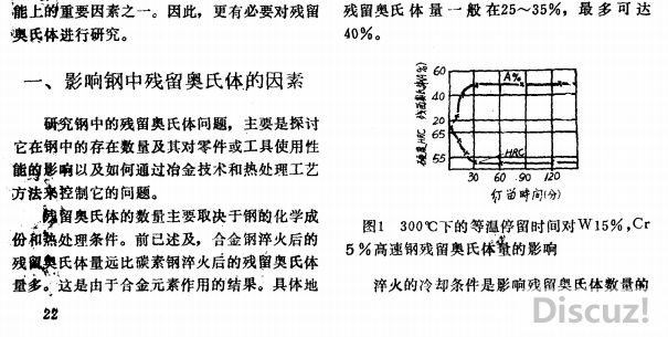

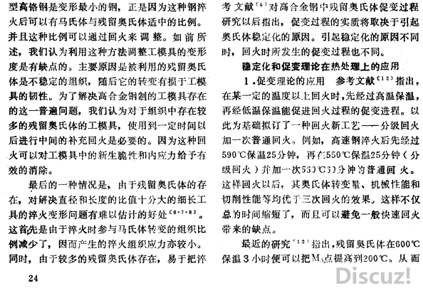

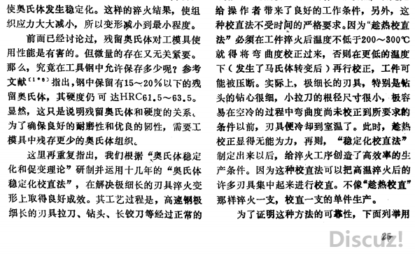

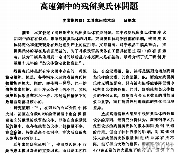

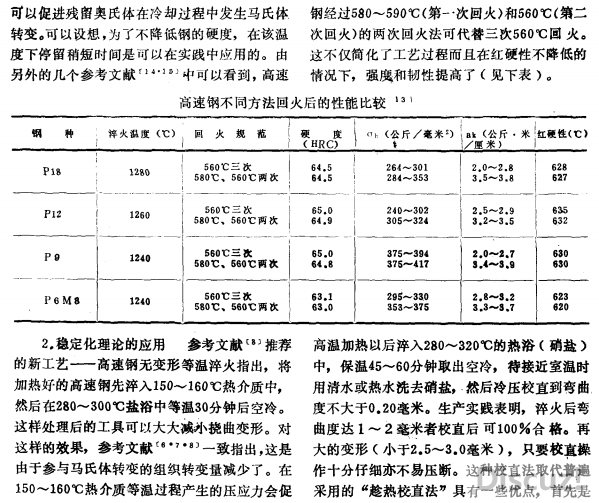

     这项技术是文化大革命期间创新的,当时我在沈阳拖拉机制造厂工作时,该厂有一个军工车间制造中心孔为直径4mm,深度400mm的零件,需要直径4mm,深度400mm多的细长锥柄钻头(总长度4350mm).大家知道,军工任务哪家能干都得支持,据军代表说当时“哈一工”和“哈量”(国内最著名的量刃具企业不能干),吧这个任务压在该厂的工模具车间,无疑问该钻头的热处理就压在我的头上(我是当时的唯一的技术员),我试验了多种工艺方案均达不到热处理变形不超过0.20mm(包括钻头下面加重物、降低冷却速度和加热温度等等),结果告诉车间主任解决不了变形问题……军代表承诺干100只,合格一只也可以,必须继续试验……,由于高温加热后钻头从盐浴炉中提出时,就眼看明显弯曲,谈何冷却后的变形呢?因此断定企图不通过校直淬火-回火就可满足0.20mm变形要求是不可能的……那么高速钢淬火回火后那么硬而脆,变形又大如何校直呢?确实一筹莫展,很上火……,后来想,我们搞热处理的不就是说,让材料软就得软,让其硬就得硬吗?那么,怎么能让其校直时软一些,淬火回火后再硬起来呢?当时翻阅了我能查到的所有热处理资料,无丝毫线索。但在准备宣告无法解决的时候,翻阅到1963年哈工大出版的《金属学问题》(第二集)(见照片1)第61页戚正风等著“高合金钢残留奥氏体促变过程的研究”,茅塞顿开,于是产生了解决问题的思路,也诞生了当时无处可寻的淬火回火方法,实现了98%的合格率。当时军代表要求把我调到军工企业,遗憾的是一看我的履历表,爷爷是地主出身,父亲是伪官吏,一切变得乌有……。
关于这项技术的论文,于文化大革命后的1977年发表在《金属热处理》杂志第3期(见图2所示)第22页马伯龙写“高速钢中的残留奥氏体问题”。
       这项关于创新,使我感到积累资料,不知什么时候就有大用途,同时也为我后来编写小册子大有好处。祝大家读书吧,积累资料吧,我多年来的一些小工艺创新都与这些积累的资料有关。

发表于 2015-8-16 18:36:59 | 显示全部楼层
     我的 这项技术是文化大革命期间创新的,当时我在沈阳拖拉机制造厂工作时,该厂有一个军工车间制造中心孔为直径4mm,深度400mm的零件,需要直径4mm,深度400mm多的细长锥柄钻头(总长度4350mm).大家知道,军工任务哪家能干都得支持,据军代表说当时“哈一工”和“哈量”(国内最著名的量刃具企业不能干),吧这个任务压在该厂的工模具车间,无疑问该钻头的热处理就压在我的头上(我是当时的唯一的技术员),我试验了多种工艺方案均达不到热处理变形不超过0.20mm(包括钻头下面加重物、降低冷却速度和加热温度等等),结果告诉车间主任解决不了变形问题……军代表承诺干100只,合格一只也可以,必须继续试验……,由于高温加热后钻头从盐浴炉中提出时,就眼看明显弯曲,谈何冷却后的变形呢?因此断定企图不通过校直淬火-回火就可满足0.20mm变形要求是不可能的……那么高速钢淬火回火后那么硬而脆,变形又大如何校直呢?确实一筹莫展,很上火……,后来想,我们搞热处理的不就是说,让材料软就得软,让其硬就得硬吗?那么,怎么能让其校直时软一些,淬火回火后再硬起来呢?当时翻阅了我能查到的所有热处理资料,无丝毫线索。但在准备宣告无法解决的时候,翻阅到1963年哈工大出版的《金属学问题》(第二集)(见照片1)第61页戚正风等著“高合金钢残留奥氏体促变过程的研究”,茅塞顿开,于是产生了解决问题的思路,也诞生了当时无处可寻的淬火回火方法,实现了98%的合格率。当时军代表要求把我调到军工企业,遗憾的是一看我的履历表,爷爷是地主出身,父亲是伪官吏,一切变得乌有……。
       这项关于创新,使我感到积累资料,不知什么时候就有大用途,同时也为我后来编写小册子大有好处。祝大家读书吧,积累资料吧,我多年来的一些小工艺创新都与这些积累的资料有关。见27楼的插图。

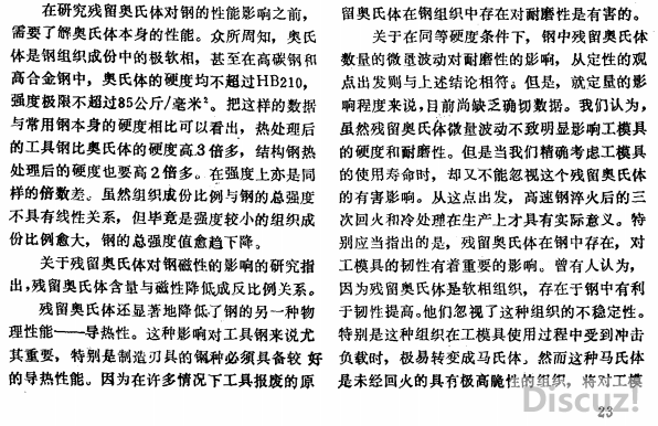

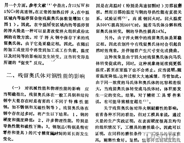

发表于 2015-8-17 09:58:26 | 显示全部楼层
伯龙马 发表于 2015-8-16 18:36
我的 这项技术是文化大革命期间创新的,当时我在沈阳拖拉机制造厂工作时,该厂有一个军工车间制造中心 ...
我来帮马老传上来(待续)。。。。。。。。。。。
发表于 2015-8-17 10:00:34 | 显示全部楼层
续上帖(共五幅截图。高速钢中的残留奥氏体问题(05~09)。。。。。。。。。。。。。。。
发表于 2015-8-17 11:07:00 | 显示全部楼层
    谢谢杨工的传递,这么多年的东西您还没淘汰,可见您的资料积累多少呵。不过,您与大家应当批判地参考。
