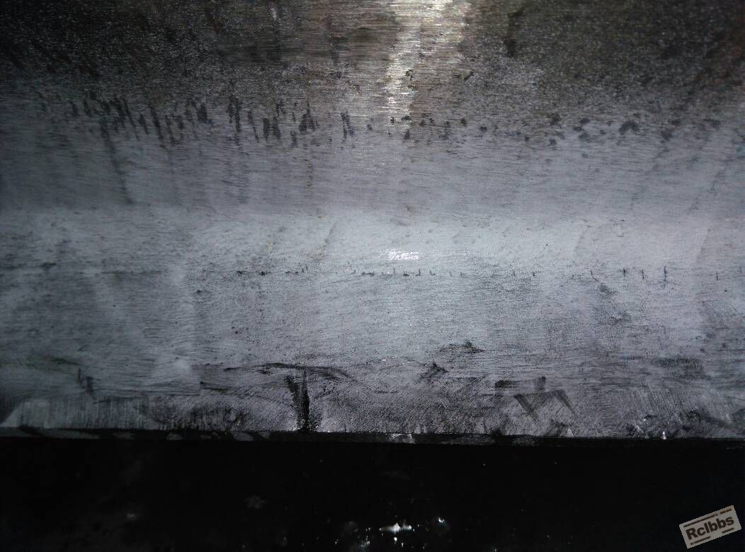

jhl15873230200 发表于 2015-9-8 14:25
锻造温度不高于1150摄氏度,二次加热时该位置颜色发白。
要低倍全景裂纹照片,5件钢轨裂纹长度方向上也是在同一位置吗。另外钢轨不是轧制的吗,为什么要锻造,模锻吗?怀疑该裂纹是过烧引起的。
发表于 2015-9-8 15:58:16 | 显示全部楼层
ccfx99 发表于 2015-9-8 15:44
要低倍全景裂纹照片,5件钢轨裂纹长度方向上也是在同一位置吗。另外钢轨不是轧制的吗,为什么要锻造,模 ...
个人意见为支持13楼冯工建议
签到天数: 23 天
发表于 2015-9-8 16:06:26 | 显示全部楼层
lixinyu 发表于 2015-9-8 15:58
个人意见为支持13楼冯工建议
你从哪看到的认为是异金属?这个打成分就知道了

 楼主| 发表于 2015-9-8 16:30:18 | 显示全部楼层
对,是模锻,低倍设备出点故障,还未做出来。

 楼主| 发表于 2015-9-8 16:33:45 | 显示全部楼层
其中有4根在同一位置,另一根有150mm的偏差。

发表于 2015-9-8 16:37:26 | 显示全部楼层
我的意思是金相裂纹照片要个全的,最好包括表面。检查温度了 吗?加热方式是什么

 楼主| 发表于 2015-9-8 17:46:25 | 显示全部楼层
金相全景可以,加热采用圆筒状中频感应器,测温仪采用的是红外线的,使用时间久了,不准确,使用过的都知道,主要控制加热功率和时间,靠经验肉眼观察

发表于 2015-9-9 10:51:09 | 显示全部楼层
jhl15873230200 发表于 2015-9-8 17:46
金相全景可以,加热采用圆筒状中频感应器,测温仪采用的是红外线的,使用时间久了,不准确,使用过的都知 ...
这么说过烧的可能性就更大了,感应器的质量和与工件的远近都会影响加热效果和均匀性,可以对比测一下裂纹处和其它处温度,看有没有差异。

发表于 2015-9-10 11:26:12 | 显示全部楼层
jhl15873230200 发表于 2015-9-10 08:49
如何进一步确认是过烧还是可疑金属或夹杂物?
个人观点,排除过烧的可能性,组织周围无明显过烧的特征。夹杂物或可疑金属建议做一下成份分析。

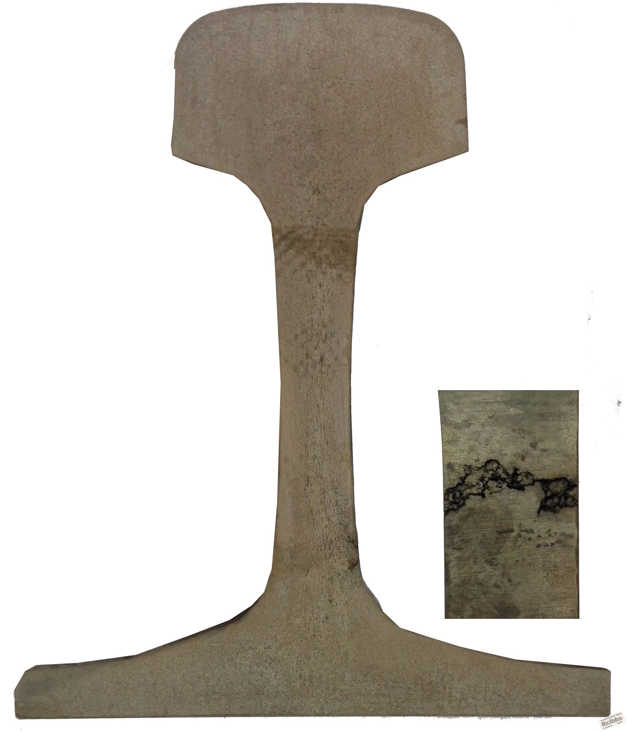

 楼主| 发表于 2015-9-15 16:49:53 | 显示全部楼层
大家再看看这张图片,欢迎大家分析讨论。
裂纹处低倍组织
裂纹处低倍组织
发表于 2015-9-15 17:59:06 | 显示全部楼层
学习了,比较支持13楼的资料
签到天数: 29 天
发表于 2015-9-15 18:29:43 | 显示全部楼层
这裂纹显然是热处理前裂纹,只是具体产生在哪个阶段,怎么产生的,暂时不好判定。裂纹中的应该是氧化物,如果是镶嵌料,应该会填实发黑,而不是发灰。

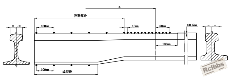

 楼主| 发表于 2015-9-21 19:35:23 | 显示全部楼层
luoxz1990 发表于 2015-9-12 10:47
楼主应该黑出锻造和热处理的工艺,不然会误导大家的
如图所示,将非对称断面钢轨锻造成对称断面钢轨,加热设备为圆筒状中频感应加热器,锻造过程中分为两次加热,由于红外测温仪温度不准确,锻造温度1100℃以上,锻造方式为模锻,每次加热锻压三次;锻造后均进行空冷,两次锻造后进行热处理。热处理工艺的加热方式一样,采用喷压缩空气的方式冷却,由于失误,热处理的温度均加热到锻造温度约1100℃以上。钢轨材质为U75V(C:0.71-0.80,Si:0.50-0.80,Mn:0.75-1.05,P≤0.030,S≤0.025,V:0.04-0.12)

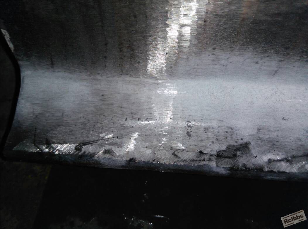

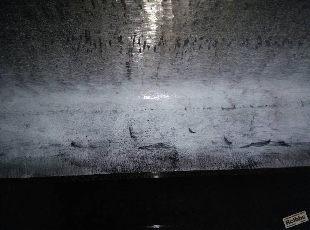

 楼主| 发表于 2015-11-13 23:16:55 | 显示全部楼层
裂纹图片
