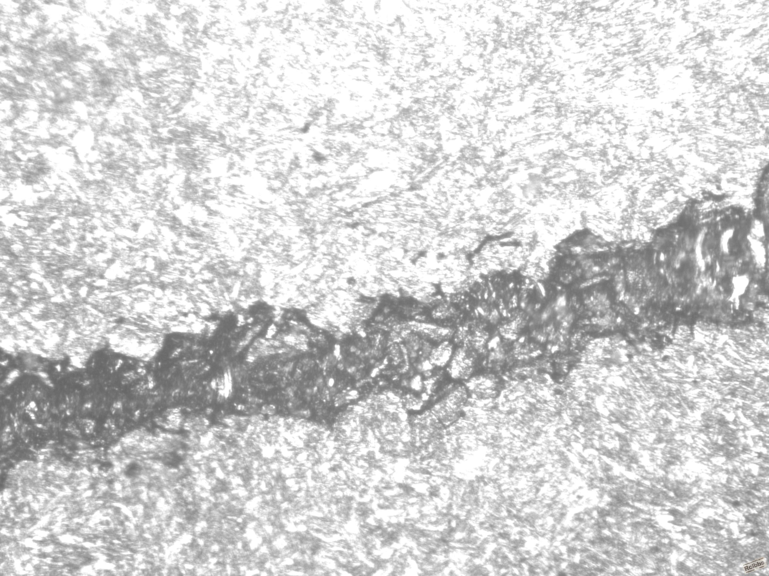

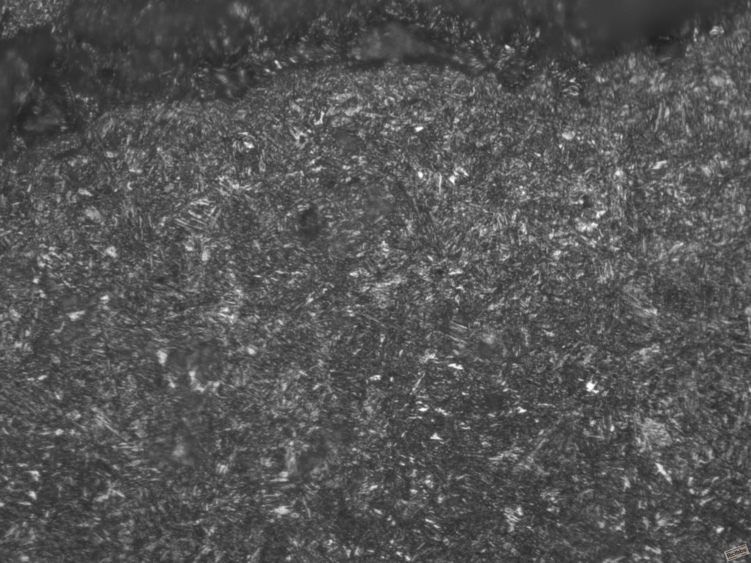

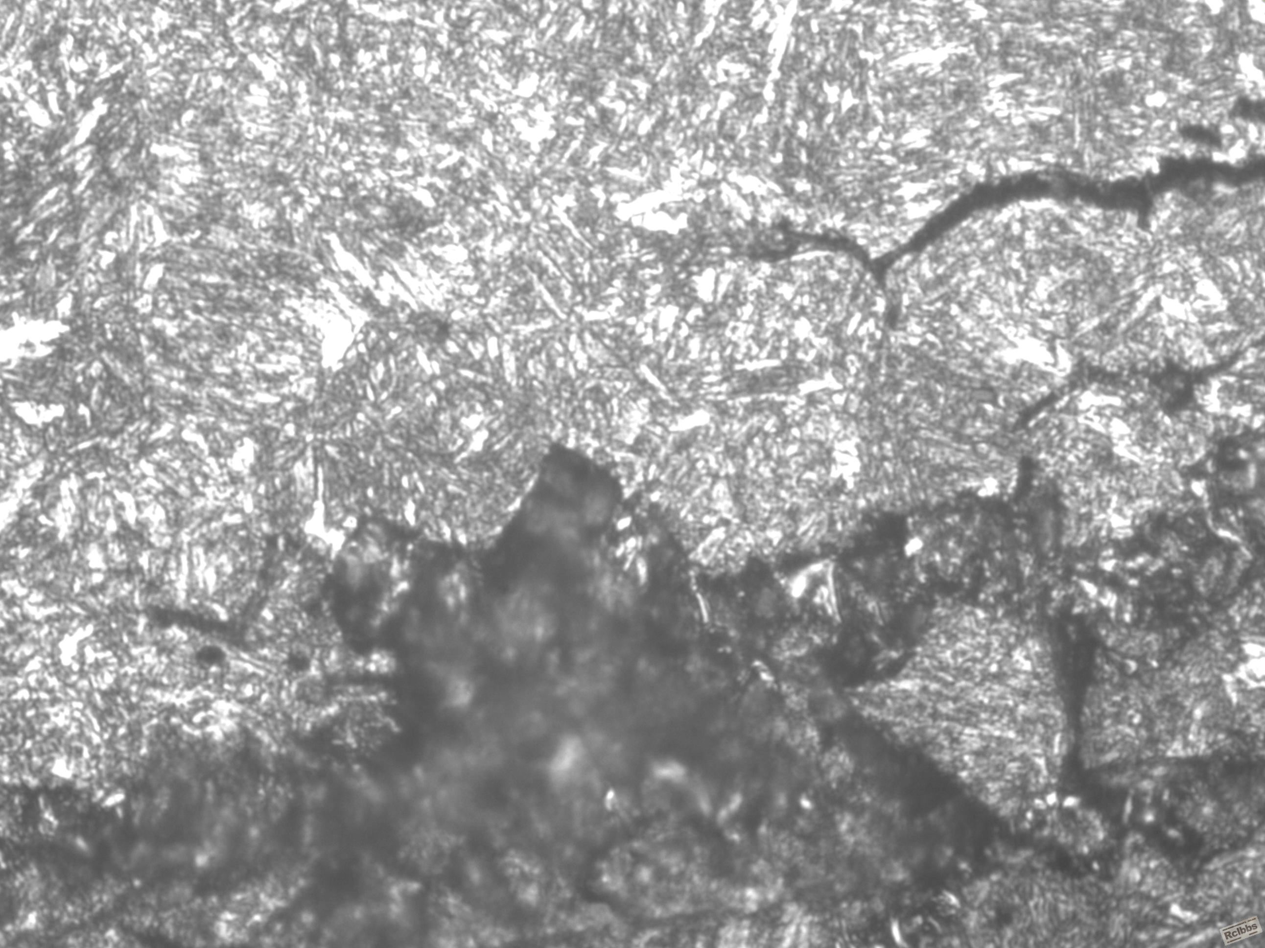

 楼主| 发表于 2015-9-22 16:52:50 | 显示全部楼层
伯龙马 发表于 2015-9-22 13:59
过热组织晶粒粗大,甚至有穿晶的魏氏体;低碳马氏体(位错型精细结构)应力较小一般不至于有微裂纹。产生 ...
这是裂纹附近500倍和1000倍的金相照片
签到天数: 62 天
 楼主| 发表于 2015-9-22 16:54:44 | 显示全部楼层
马老师,您帮忙看下,有什么问题没?
发表于 2015-9-22 17:21:25 | 显示全部楼层
  我认为加热温度过高了
签到天数: 95 天
发表于 2015-9-22 22:57:53 | 显示全部楼层
应该是材料本身有缺陷

 楼主| 发表于 2015-9-23 09:57:18 | 显示全部楼层
伯龙马 发表于 2015-9-22 17:21
我认为加热温度过高了
但是看他的组织没有晶粒粗大的现象啊,回火索氏体组织比较正常啊
签到天数: 62 天
 楼主| 发表于 2015-9-23 09:58:16 | 显示全部楼层
有没有可能是内部的气孔或者疏松造成的?

 楼主| 发表于 2015-9-23 10:49:51 | 显示全部楼层
heliang28345 发表于 2015-9-23 03:19
另外,你说的非金属夹杂符合要求,我不太明白。
挑干净地方看,那肯定符合要求。有没有看看裂纹里都是啥 ...

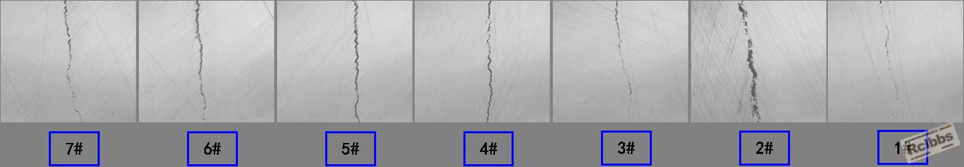

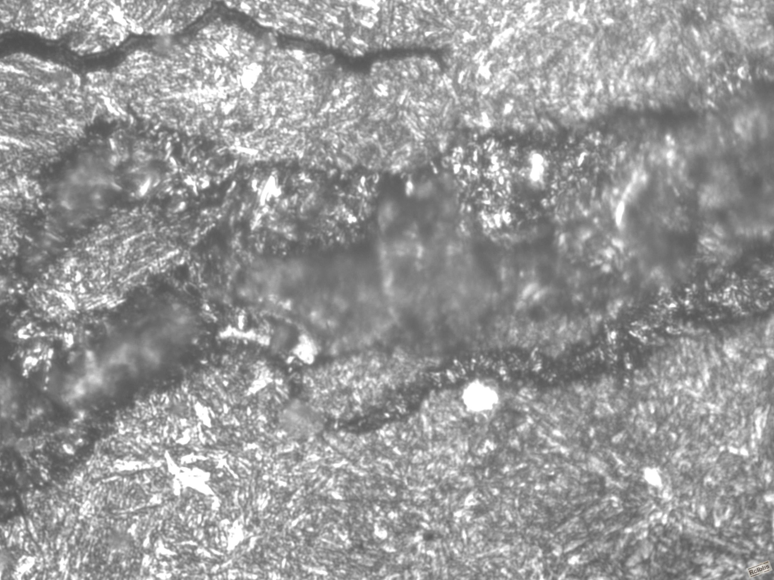

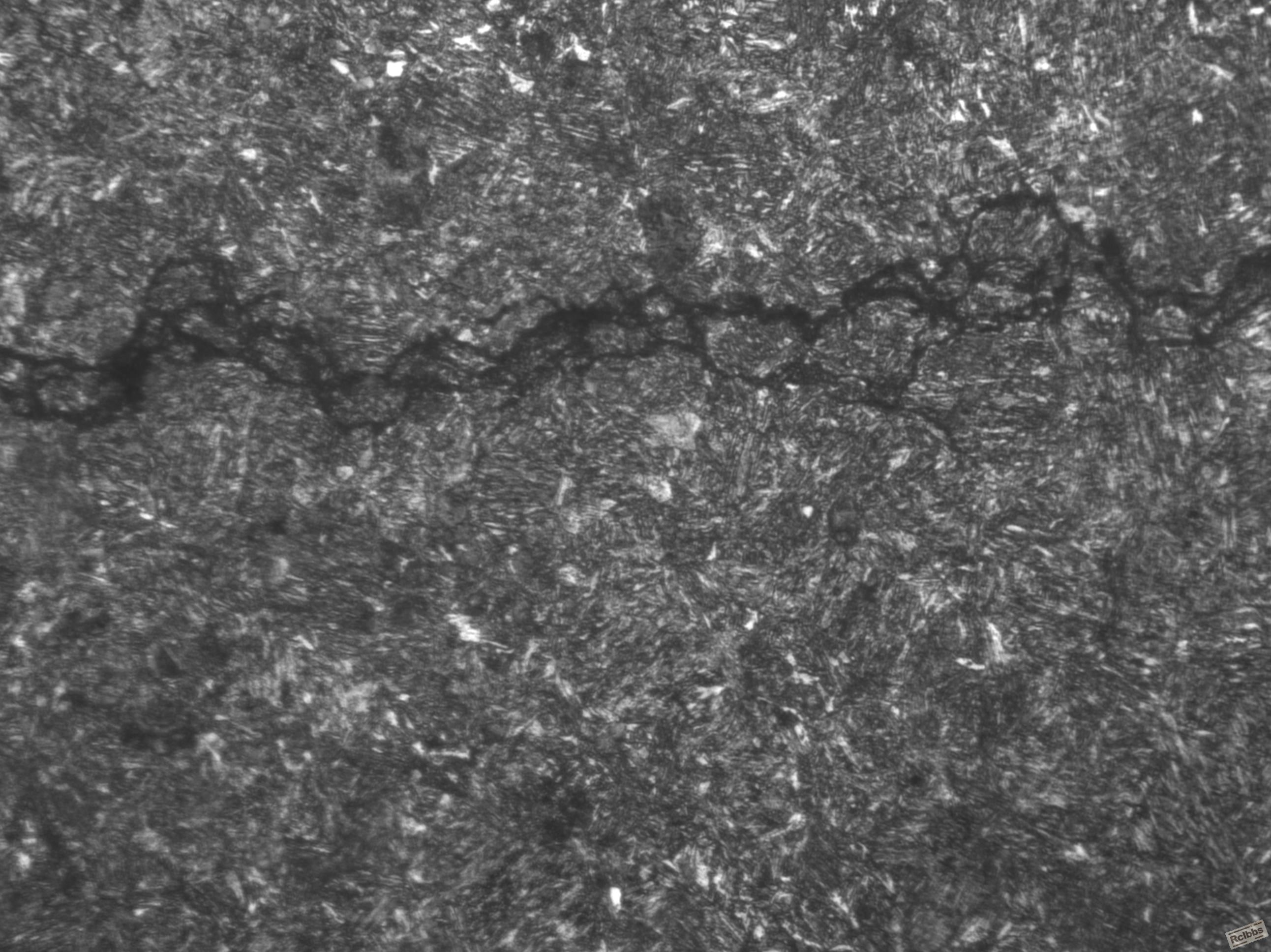

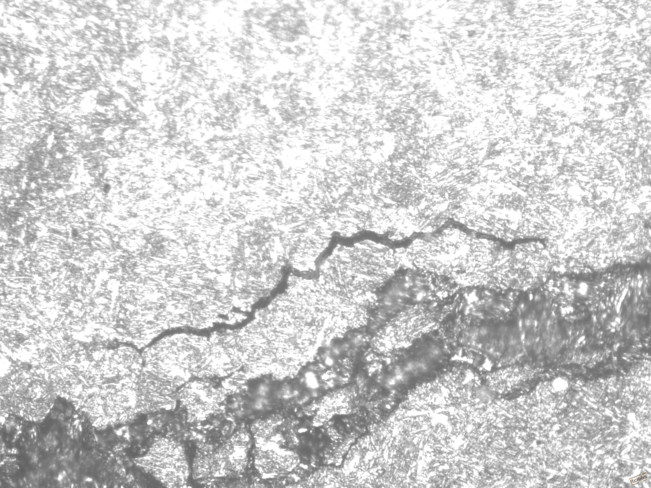

这是七张裂纹照片。。。。。。。。。。。。。
发表于 2015-9-24 10:56:31 | 显示全部楼层
没有SEM分析的啊:)
微观金相
签到天数: 263 天
发表于 2015-10-12 15:47:47 | 显示全部楼层
100%原材料问题 你后续所有的机加工和热处理只是将此问题扩大化了。
切下有裂纹的区域,沿着裂纹将工件拉断(不要破坏断口)。
做个能谱,你会发现各种杂质元素。
