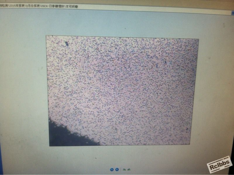

 楼主| 发表于 2015-9-27 21:18:03 | 显示全部楼层
aaron01 发表于 2015-9-25 16:04
从工艺角度,那么高温度的回火,有贝氏体也会被分解掉了,不可能还有贝氏体。
从金相角度,高温回火组织 ...
贝氏体在高温回火的话,温度没有达到AC1,为什么组织会发生变化呢?请教一下
签到天数: 253 天
 楼主| 发表于 2015-9-27 21:20:07 | 显示全部楼层
fengyonghe 发表于 2015-9-26 23:30
你那张图片上没有铁素体,可能在其他视场中会发现铁素体,请再仔细观察。
你的意思是还应该存在球P吗?
签到天数: 253 天
 楼主| 发表于 2015-9-27 21:23:20 | 显示全部楼层
MYG 发表于 2015-9-25 21:21
看来艾伦是一个贝氏体专家
专家,您也不说说意见,这是啥组织?请问你有没有低碳B和低碳S的比较图啊?
签到天数: 128 天
发表于 2015-9-27 21:53:23 | 显示全部楼层
bsh543516227 发表于 2015-9-27 21:20
你的意思是还应该存在球P吗?
不可能有球状珠光体  ,我是说可能有铁素体未在视场中
签到天数: 941 天
发表于 2015-9-27 22:16:29 | 显示全部楼层
请不要吹我捧我,捧得高,会摔得鼻青脸肿
马氏体不锈钢,空冷即是马氏体组织。
想像一下,组织变化的过程大致是:
加热至两相区为马氏体+奥氏体,
空冷后又全是马氏体,
高温回火后为回火索氏体组织。
签到天数: 128 天
发表于 2015-9-28 05:17:31 来自手机 | 显示全部楼层
MYG 发表于 2015-9-27 22:16
请不要吹我捧我,捧得高,会摔得鼻青脸肿
1我觉得两相区是铁素体+奥氏体。马氏体是亚稳定相,880度与奥氏体平衡的相应该是另一个稳定相,马氏体不能作为稳定相与奥氏体平衡;2样品没有空冷到室温,880度冷却5分钟。wechat:lang_wechat_threadmessage
签到天数: 941 天
发表于 2015-9-28 09:50:58 | 显示全部楼层
fengyonghe 发表于 2015-9-28 05:17
1我觉得两相区是铁素体+奥氏体。马氏体是亚稳定相,880度与奥氏体平衡的相应该是另一个稳定相,马氏体不 ...
谢谢提醒!马氏体在两相区会分解。
昨晚酒多喝了一些,多吃了几只大虾
没考虑周全就答复了。

签到天数: 253 天
 楼主| 发表于 2015-9-28 17:46:08 | 显示全部楼层
fengyonghe 发表于 2015-9-27 21:53
不可能有球状珠光体  ,我是说可能有铁素体未在视场中                                                 ...
嗯,谢谢了,我的意思是F肯定会存在的,F周边肯定会有粒状渗碳体,可不可以这一大块区域定义为球状P呢?
签到天数: 253 天
 楼主| 发表于 2015-9-28 17:47:35 | 显示全部楼层
请不要吹我捧我,捧得高,会摔得鼻青脸肿
谢谢帮助了,不过至今还分辨不出低碳高合金钢中的索氏体和贝氏体的形貌区别
签到天数: 128 天
发表于 2015-9-28 18:56:07 | 显示全部楼层
传统认为马氏体钢只能通过淬火+高温回火得到球状珠光体,直接退火不行。建议你做个试验,1040度正火得到全马氏体之后740度回火,这时应该是球状珠光体。比较下和你前面的组织是否一样。

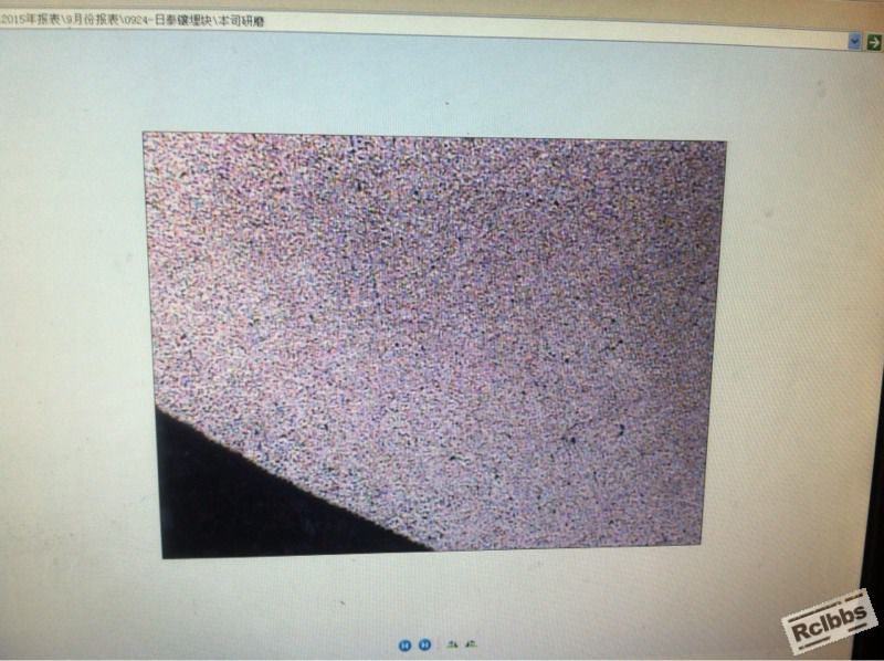

发表于 2015-9-28 19:36:45 | 显示全部楼层
同一种钢低碳钢的贝氏体和索氏体如下
签到天数: 40 天
发表于 2015-9-28 21:17:49 | 显示全部楼层
看起來很像等溫球化退火ㄇ?是否為ㄌ得到細珠光体,才做出出爐降溫動作呢?那麼組織就是鐵素體+滲碳體
签到天数: 128 天
发表于 2015-9-28 21:23:04 | 显示全部楼层
马氏体钢,出炉采取这种动作,但未降温到马氏体点以下,则奥氏体是稳定不变的。

签到天数: 27 天
发表于 2015-9-29 11:29:42 | 显示全部楼层
  我认为这可以看成是一个等温退火过程:经奥氏体化(或部分)后------迅速冷却到740度等温-----然后炉冷到600度后空冷。
  室温组织非常取决于740度等温时间的长短,如果这个时间足够长,将获得在铁素体基体上分布的主要是球状的碳化物。否则如果等温时间不足以让碳化物充分析出那么除了获得上述组织外还会有贝氏体、马氏体。
