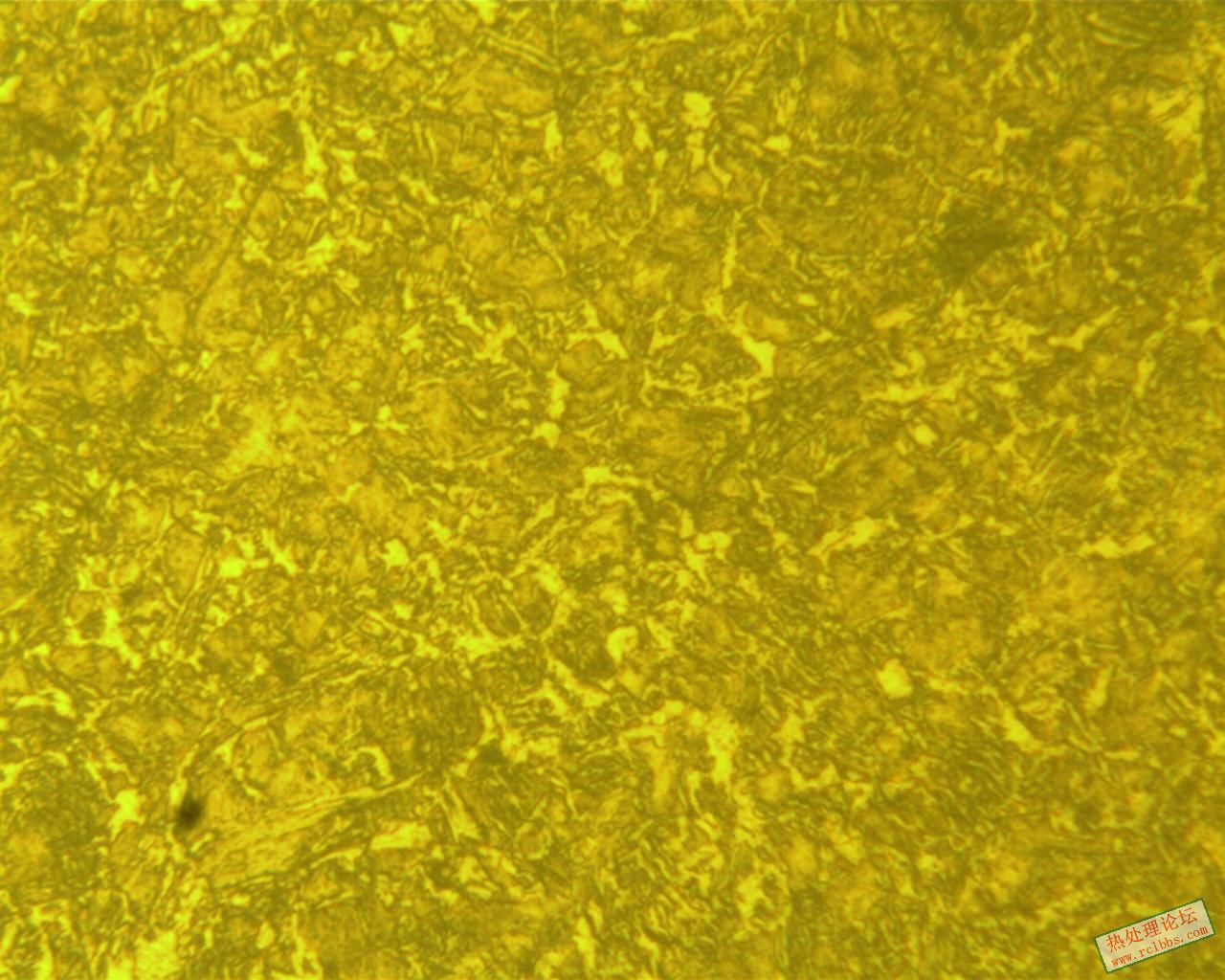

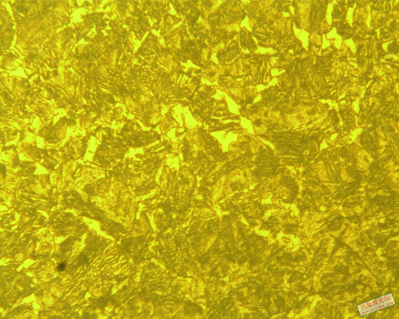

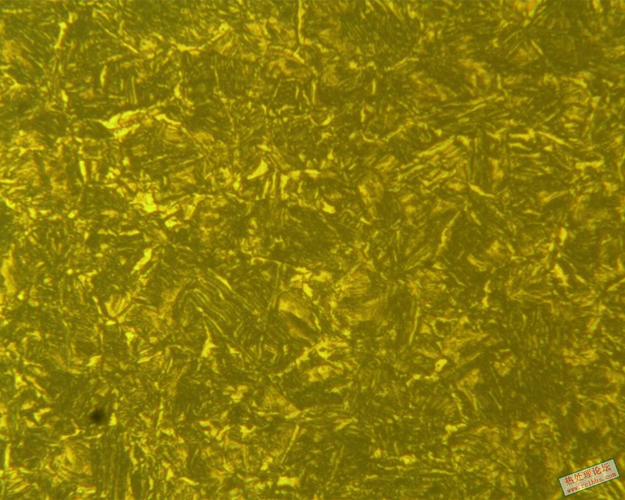

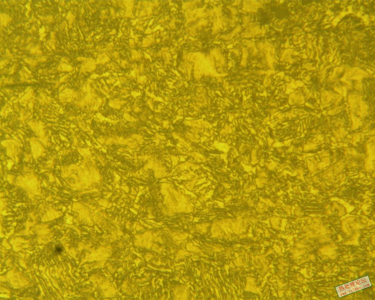

发表于 2008-7-13 14:15:47 | 显示全部楼层
不知道楼主的活塞销心部铁素体是属于何种性质的铁素体,是先共析的呢还是未溶的?还是两者都有?不同性质的铁素体其产生原因不同,应对方法也不一样。或许对于20Cr材料来说,要控制到楼主所说的技术要求是太不容易了,呵呵。
      有资料显示,高温快速加热可以增加奥氏体形核率,从而细化奥氏体晶粒。这样的话,就可以在二次加热淬火时用较高的淬火温度,在让铁素体尽量溶解的前提下,又可以不让马氏体针超级。高温快速加热的关键是要保证工件的比功率要足够,可以采用盐浴炉或转底炉。
     此外,可以在预处理上面下点功夫,钢的原始组织越细,碳化物弥散度越大,奥氏体的起始晶粒越细小,相同的加热条件下奥氏体晶粒越细小。
 楼主| 发表于 2008-7-13 15:05:23 | 显示全部楼层
回复39#的帖子
1、未溶的和先共析的都有,见附图。
2、我们的二次淬火工艺的第二遍加热就是在盐炉进行。
3、产品无变形要求,原材料也没有进行预先热处理。
4、附图中的铁素体含量还不算很高,严重时连续网状加块状。
XT25(20061223心部).JPG XT31(20061224心部).JPG XT64(2006122814-40心部).JPG 二淬心部(20070103-7#).JPG
