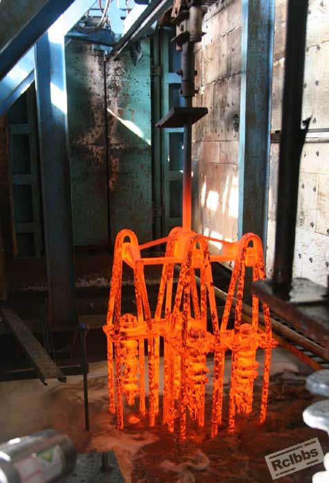

 楼主| 发表于 2009-1-19 12:19:15 | 显示全部楼层
[localimg=204,300]1[/localimg]
曲轴正火+调质,刚做完工艺
曲轴正火+调质,刚做完工艺

发表于 2009-9-15 12:53:56 | 显示全部楼层
我怎么看到有几张图中挂的是前轴不是曲轴啊?
签到天数: 15 天
发表于 2009-9-15 15:03:44 | 显示全部楼层
37# ptc110
呵呵!这条线不只是处理曲轴啊!只要是长轴类零件需要调质或正火的话,都可以挂上去啊!当然包括前轴啦!
