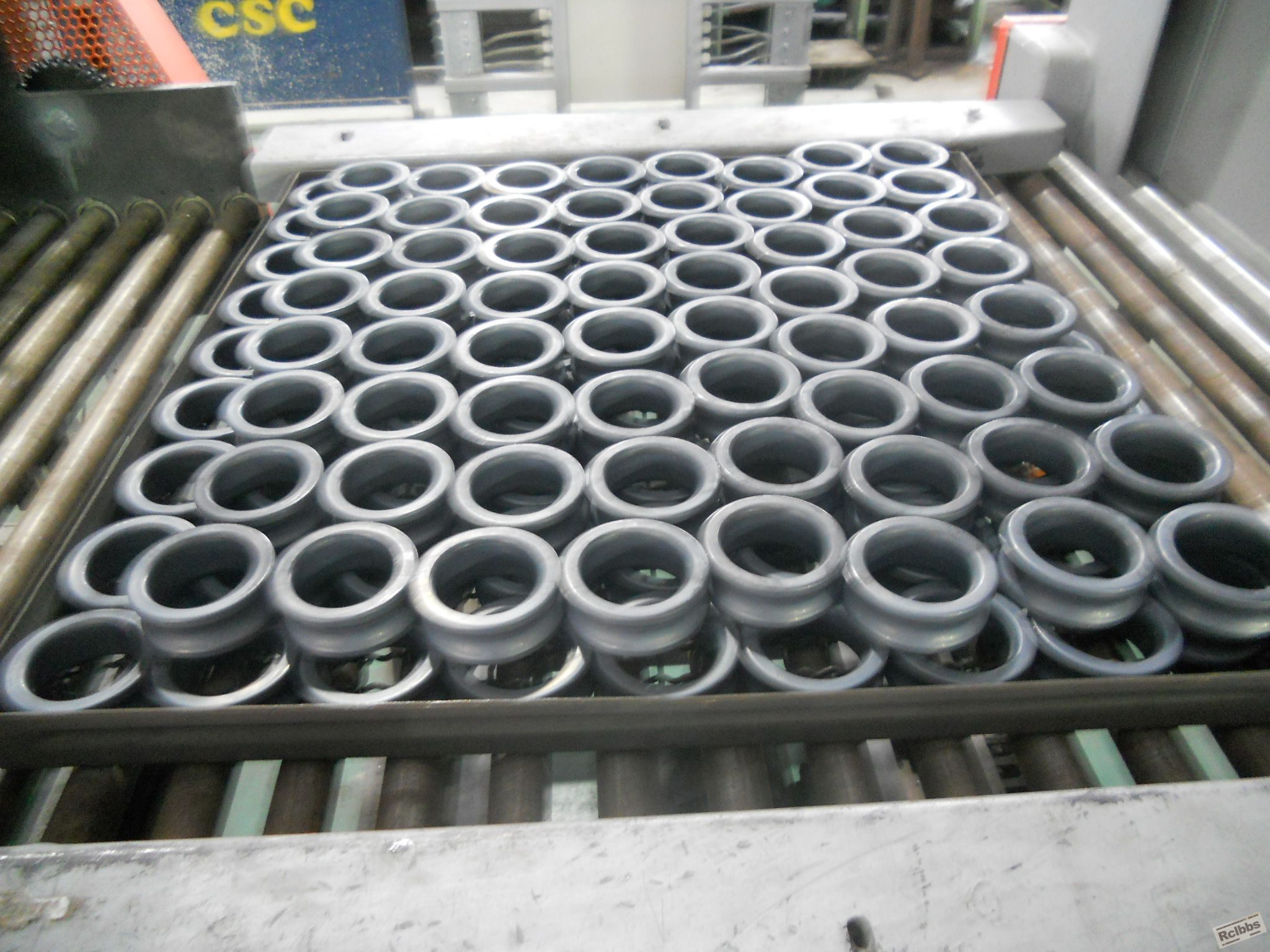

发表于 2011-11-23 15:16:40 | 显示全部楼层
这个是盐淬的工件

 楼主| 发表于 2012-7-25 16:39:11 | 显示全部楼层
开放式盐槽做出的产品:
