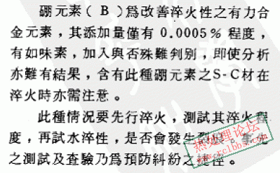

发表于 2008-7-26 14:23:58 | 显示全部楼层
在热处理108招看到这样一段话。
  我又看了一下C当量公式Ceq=c%+Mn/5%+..........+5*B%    B对淬透性影响很大。应该是K7K7的观点
发表于 2008-8-21 21:59:47 | 显示全部楼层
就是因为微量的B形成很高的淬透性
1、淬透性的计算是根据光谱化验的化学成份来计算,用DI值来表示,每一炉号的材料的DI值都不相同;
2、含B的钢的DI值会在原来计算的基础上有大幅的提高,我们一般乘以1+1.5*(0.9-C%),所以大家讨论的材料不应再以42CrMo淬火透性来衡量了;
3、论坛内就有一个卡特的计算DI值的公式,是很好用的。
