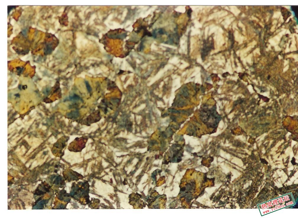

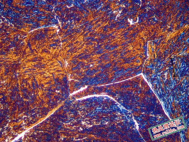

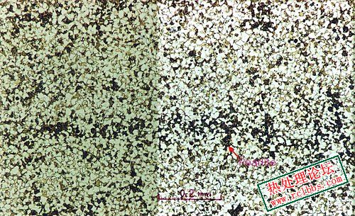

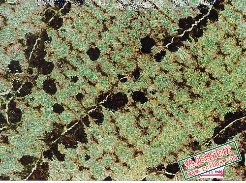

補一張 彩蝕不成功的例子:
未能得到 不同的相, 不同的顏色 的結果. 看起來一點都不會另人感動, 贊歎.
有人問如何分辨 Martensite , Bainite:
Martensite: 單相固溶体, 較平坦. 反射光較多,  故色較亮.
Bainite :兩相混合物,  較粗糙. 反射光較少,  故色較暗.

手癢 改一下 :  too bigger ---> too big 才對
It's very beautiful indeed.  But I think  the Martensite plates are much too coarse and will lead to low property.

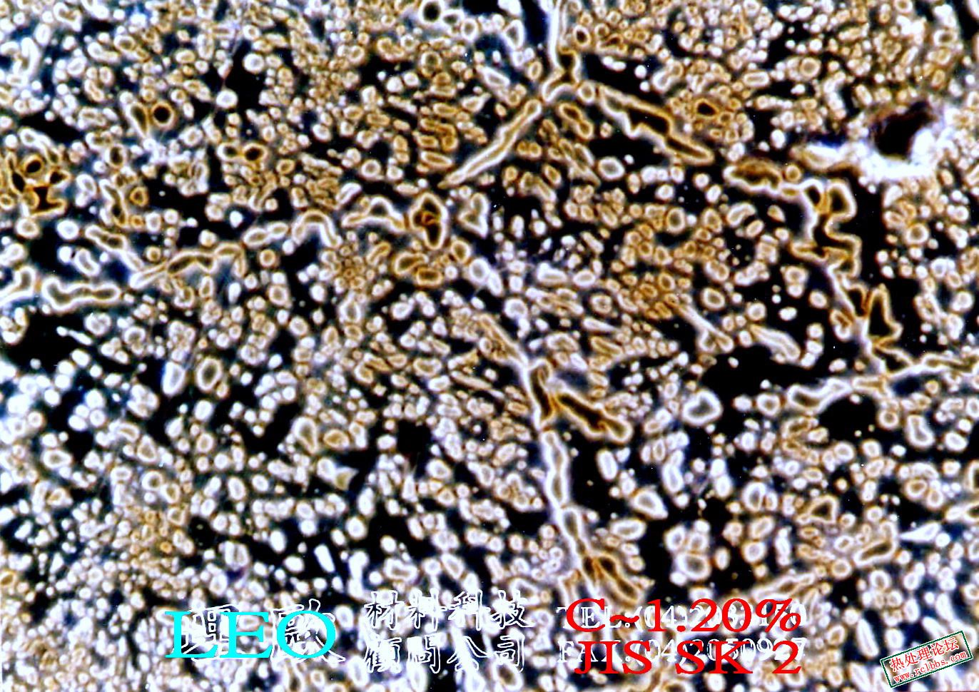

 楼主| 发表于 2008-3-11 21:10:46 | 显示全部楼层

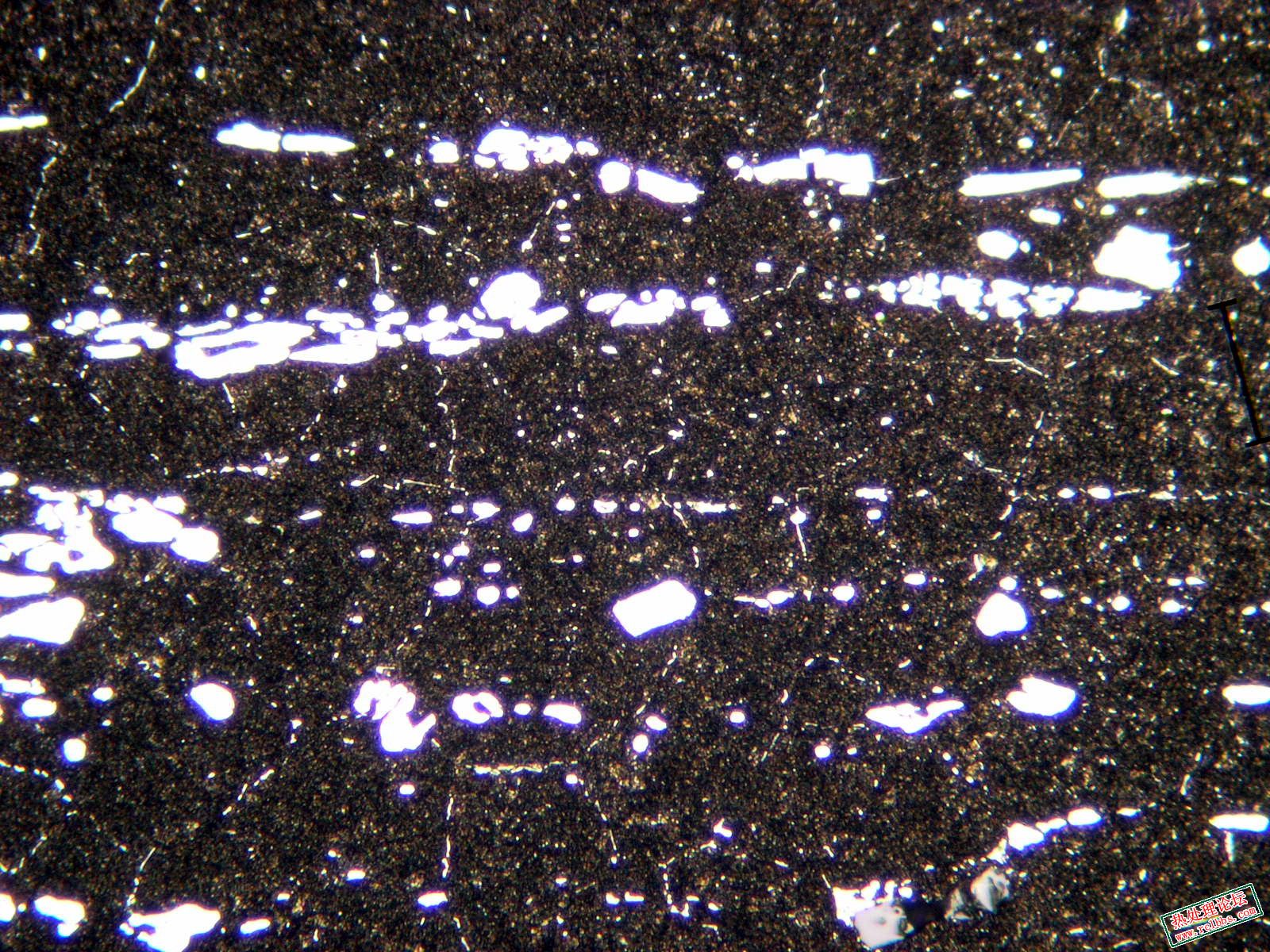

JIS SK2 金相
JIS SK2 金相 C%~1.2%  Carbide 微粒 + 鐵素体 基地(黑)  暗視野攝
                               carbide particles in matrix of Ferrite

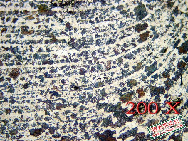

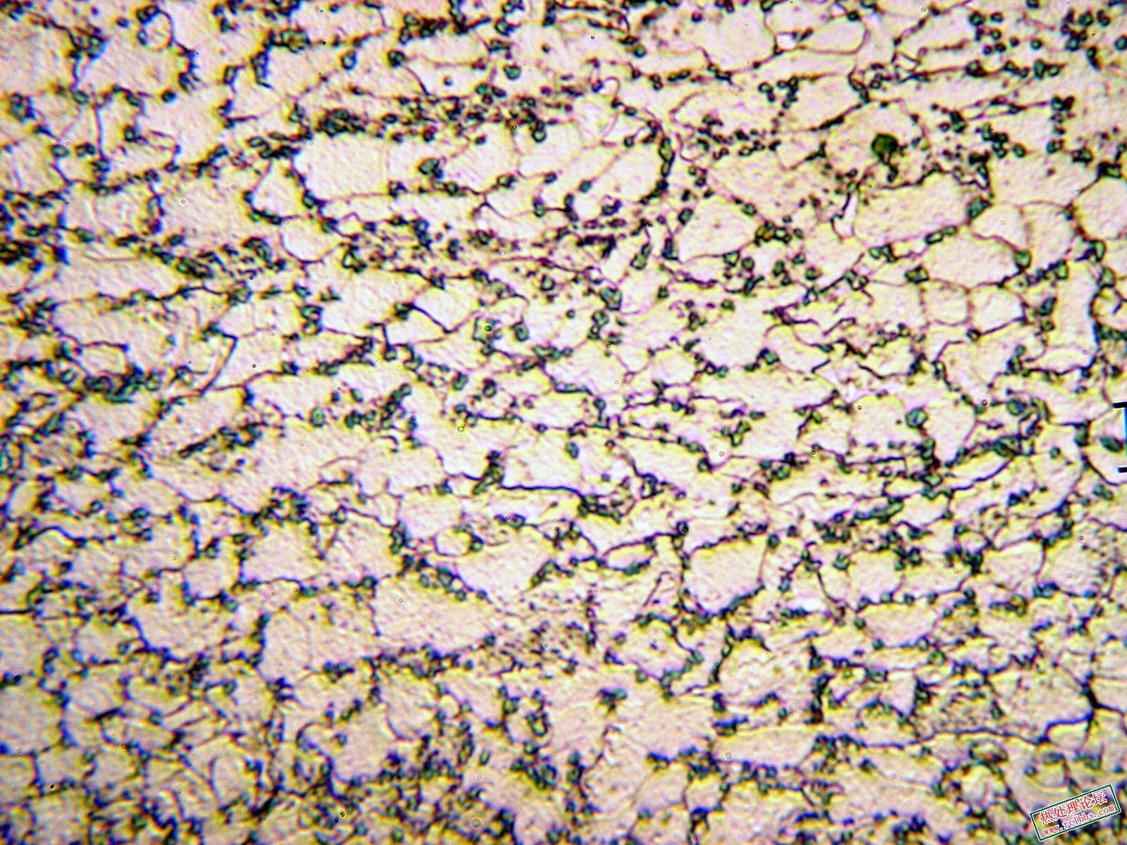

脱蜡铸造 SCM 420 ?
脱蜡铸造 SCM 420 ?  因凝固速度緩慢, 晶粒非常粗大,  經3次正常化後變細小.
As-cast.jpg : 晶界铁素体 + 微细珠光体(黑球)+  ?    (注意此粗大晶粒內的 dendrite structure)
normalized.jpg : 黑:微细珠光体  白:铁素体

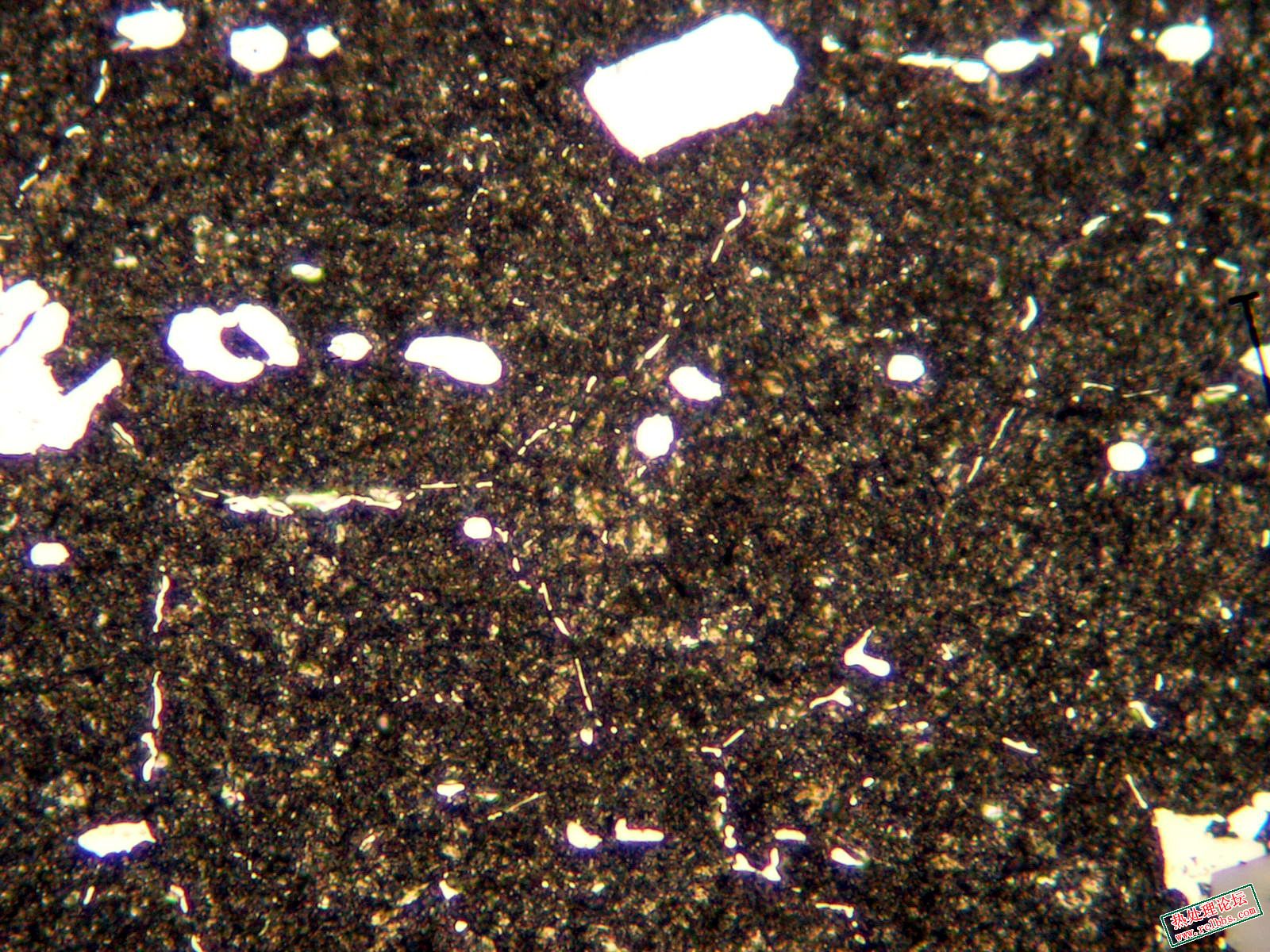

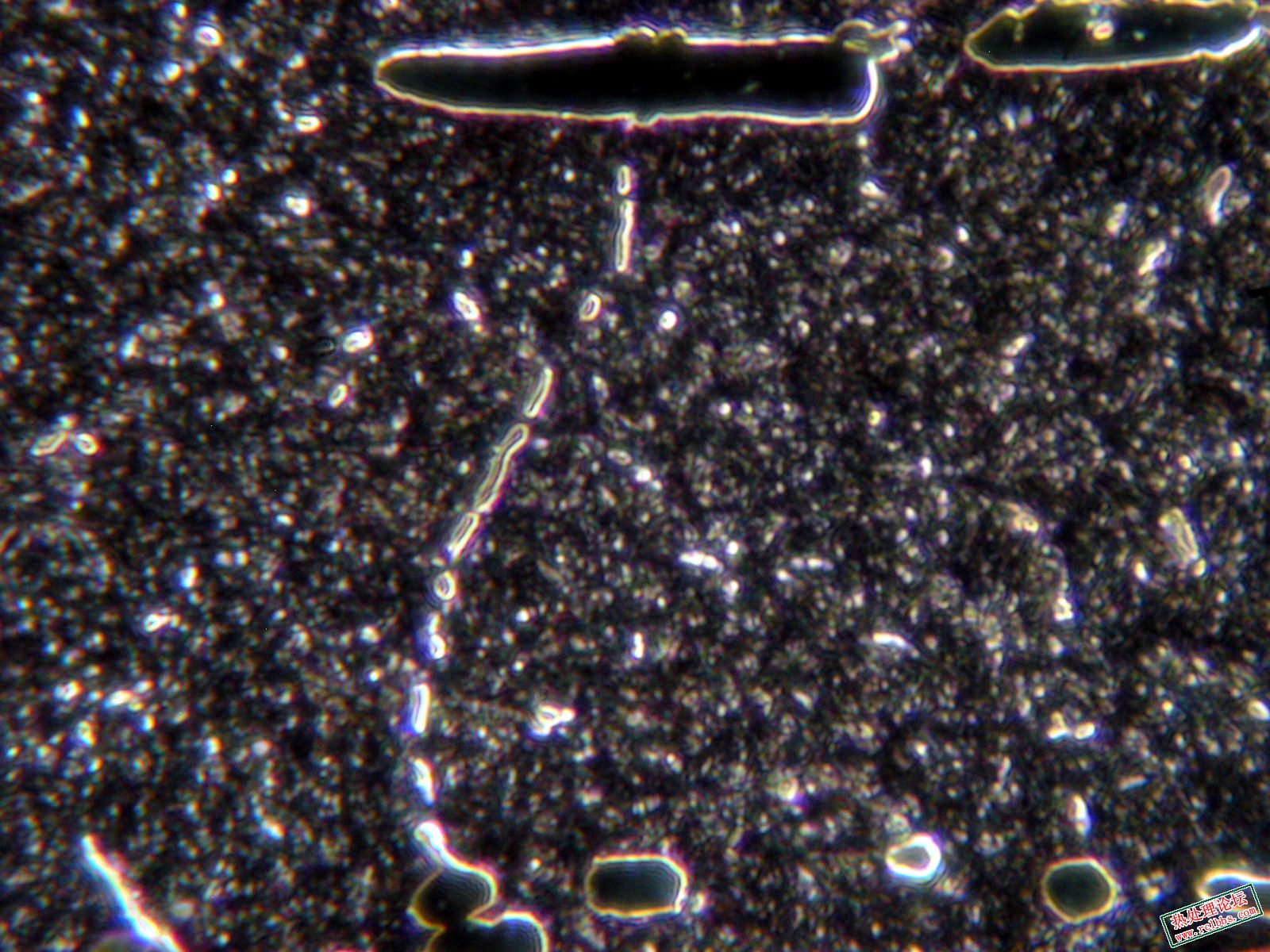

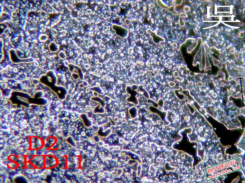

 楼主| 发表于 2008-3-12 20:47:25 | 显示全部楼层

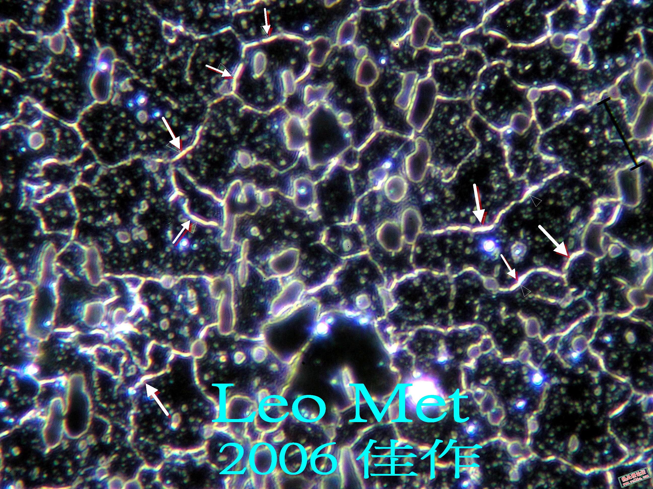

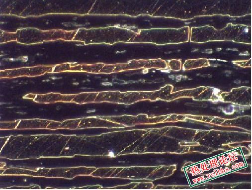

金相 晶界碳化物
K340,  共晶碳化物约为 D2, SKD 11 之半.  B, C, D, E. =100X, 200X, 500X, 1000X at 10 x 8 cm
任何钢淬回火後 有晶界碳化物出现者, 模寿必夭.
这是素材原有(鑄錠緞造後的晶粒 极粗大 200X就可看到).    热处理产生者(晶粒极微 有时1000X下仍无法看出)**.
SKD11x 暗_佳.jpg=1000X     晶界碳化物為 热处理产生
模具早夭后檢驗. 要能辨別是材料, 或热处理, 或使用上, 或設計上問題. 有些時候, 各種因素都有貢獻.
** 解釋: 素材鍛塊加熱溫度很高 故當時晶粒粗大 熱處理加熱溫度不高 晶粒成長機會不多.

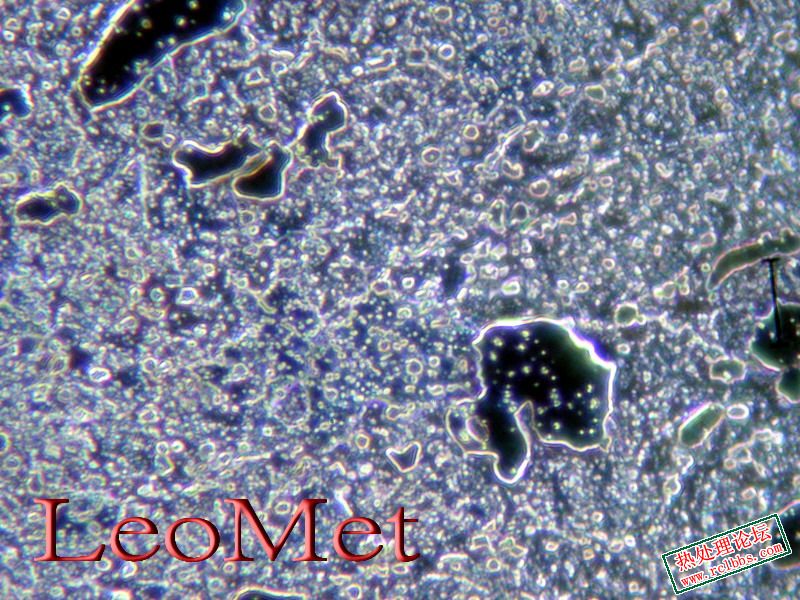

碳化物微粒 暗视野所见
未淬火 原材料
碳化物微粒 暗视野下看, 更清楚.
photo  1000X

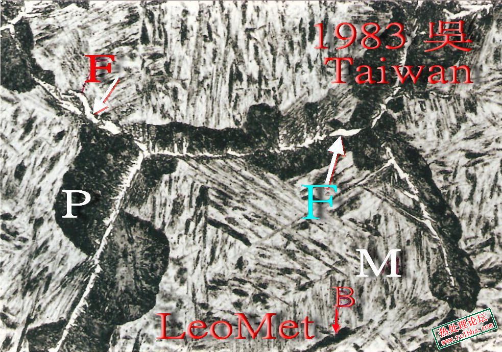

签到天数: 474 天
 楼主| 发表于 2008-3-13 19:22:51 | 显示全部楼层

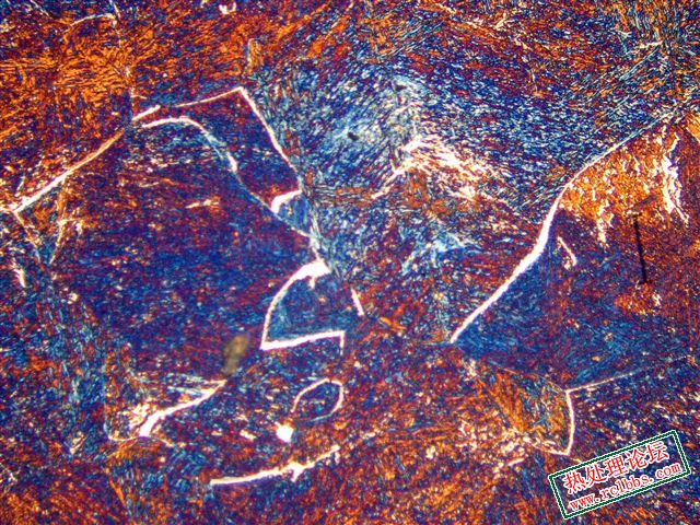

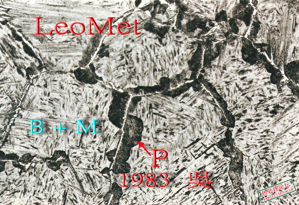

CCT 金相 黑白佳作
CCT 金相 雖然是黑白 也是值得珍藏的佳作

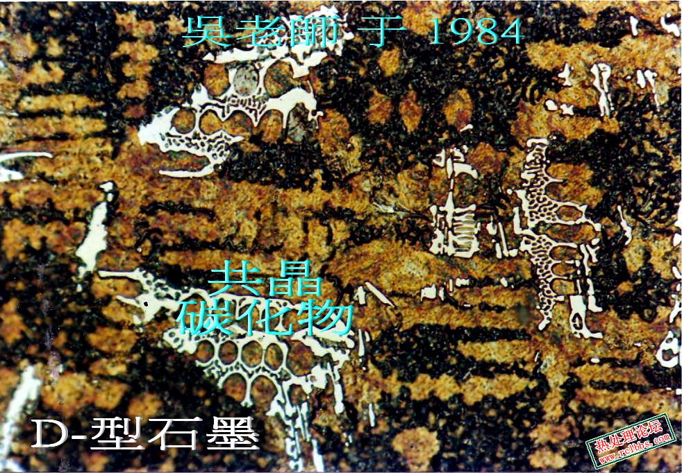

 楼主| 发表于 2008-3-13 20:09:21 | 显示全部楼层
铸铁金相---灰白共存区
铸铁金相---灰白共存区   200X
土黃色基体為 Martensite, 這是試片自紅热狀态丟入水中所得.
[ 本帖最后由 leomet 于 2008-3-16 21:28 编辑 ]

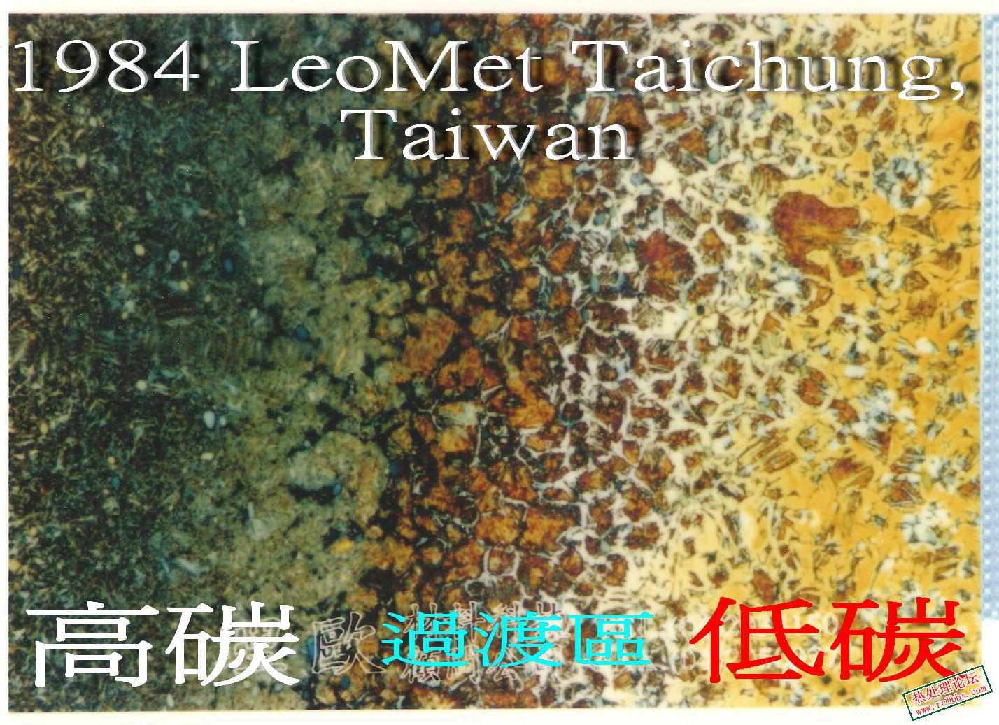

 楼主| 发表于 2008-3-14 06:17:05 | 显示全部楼层

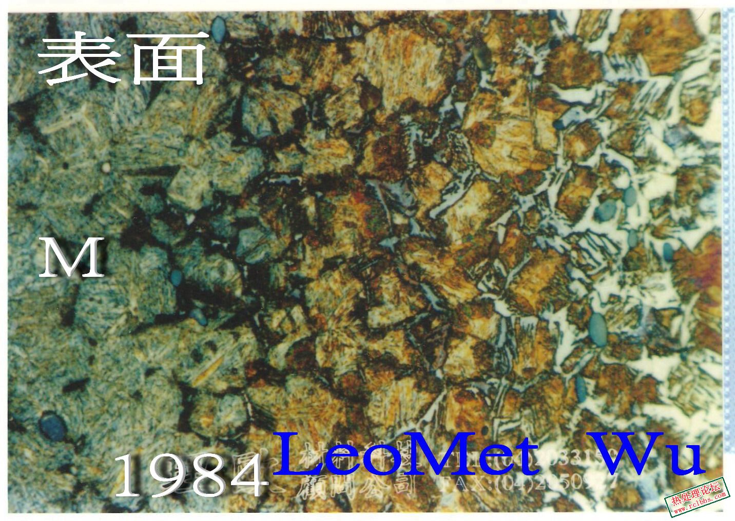

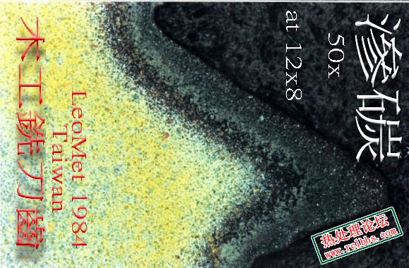

渗碳金相 观赏
渗碳金相 观赏
都忘了這些色彩怎來的.
I hope you enjoy it.
[ 本帖最后由 leomet 于 2008-3-14 07:45 编辑 ]

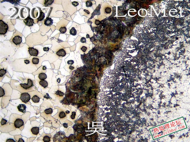

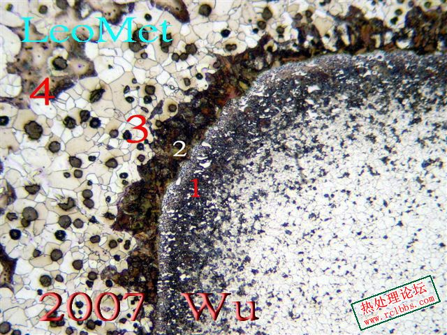

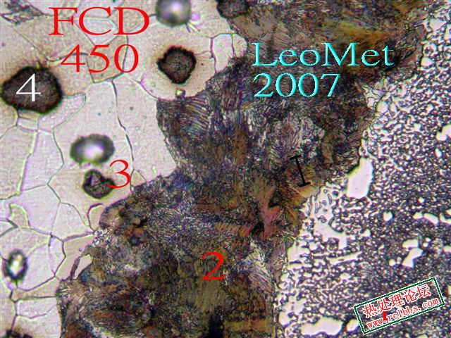

 楼主| 发表于 2008-3-14 07:26:34 | 显示全部楼层

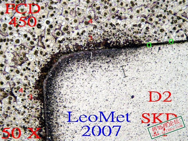

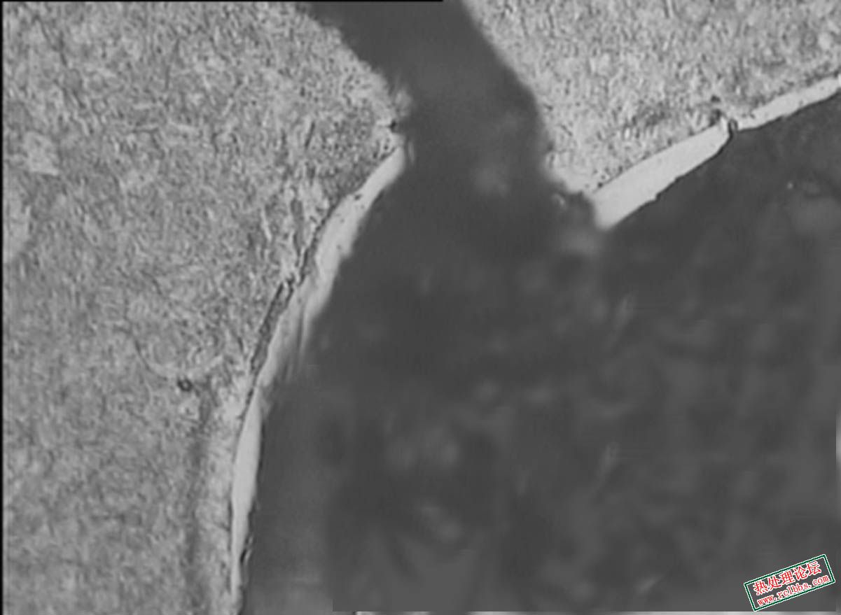

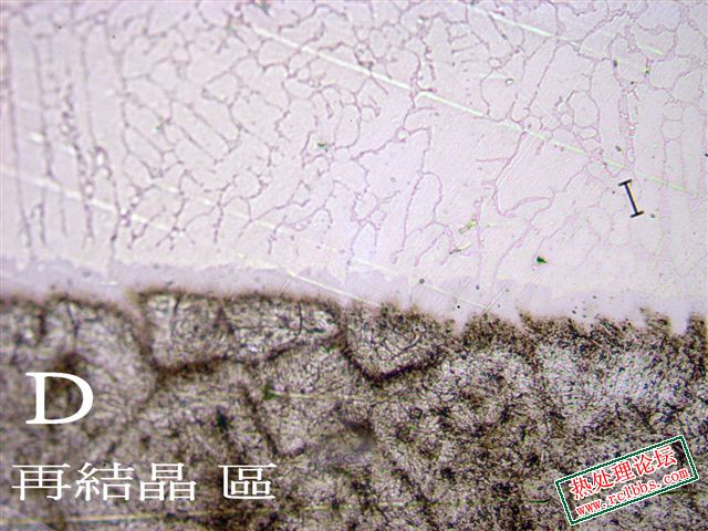

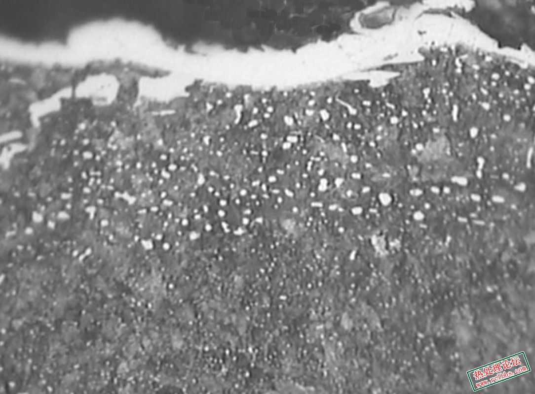

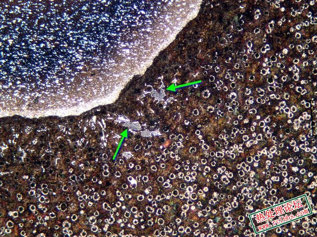

金属扩散 金相欣赏

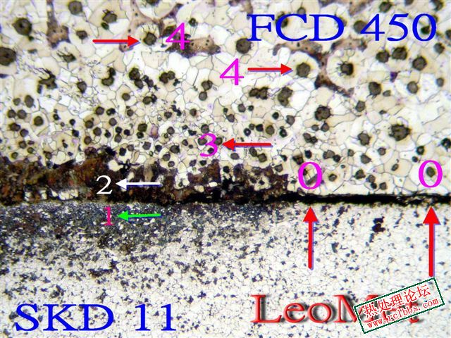

金属扩散 金相欣赏
FCD = QT    D2 鋼材試片, 被置入QT铁水.
铁水的碳高(~3.90%), 往鋼內擴散, 使鋼表面碳化物增特多.
鋼的Cr高(12%?), 往铁水(0%Cr)扩散, 使QT生珠光体.
o--o 之间有氧化膜阻止扩散之进行.
[ 本帖最后由 leomet 于 2008-3-14 19:21 编辑 ]

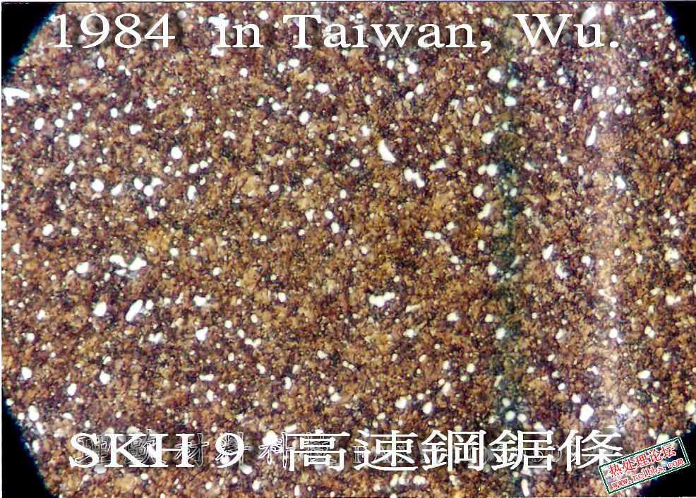

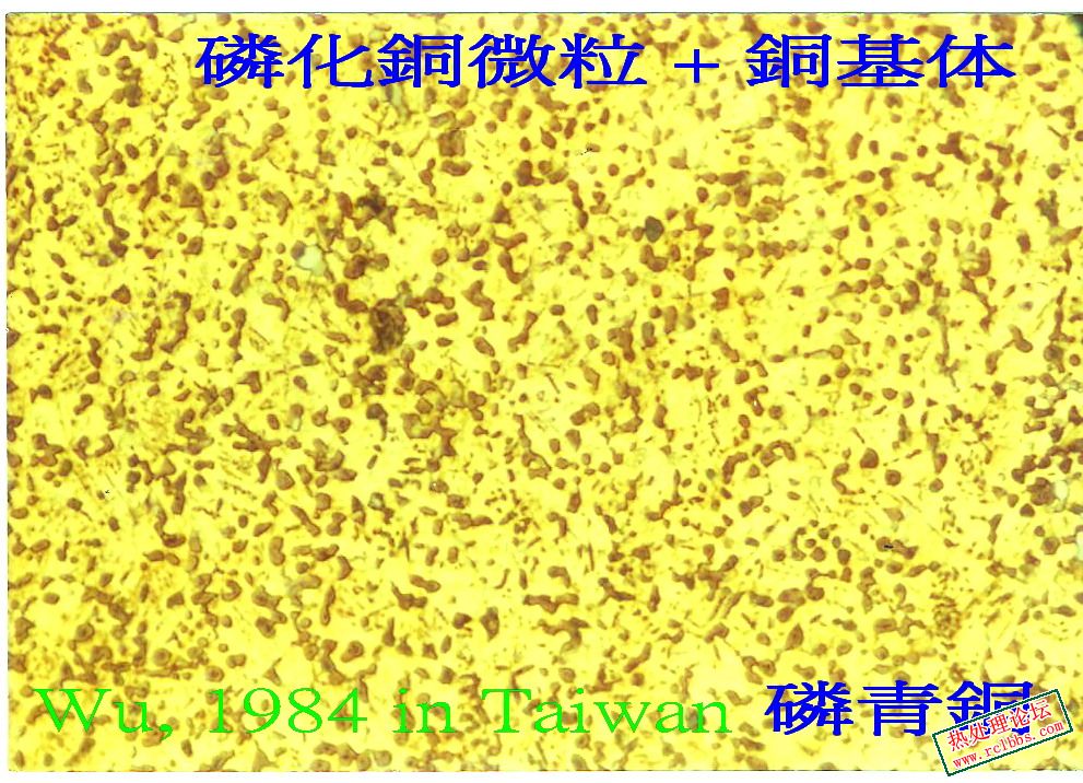

磷青銅 SKH 9 金相欣賞
磷青銅 金相欣賞  攝于1984 自然色彩
與SKH 9 碳化物微粒(耐磨相)分佈於鉄基体(結合相) 形貌相似, 道理相同.

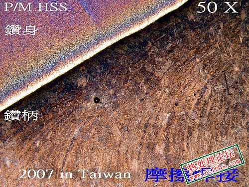

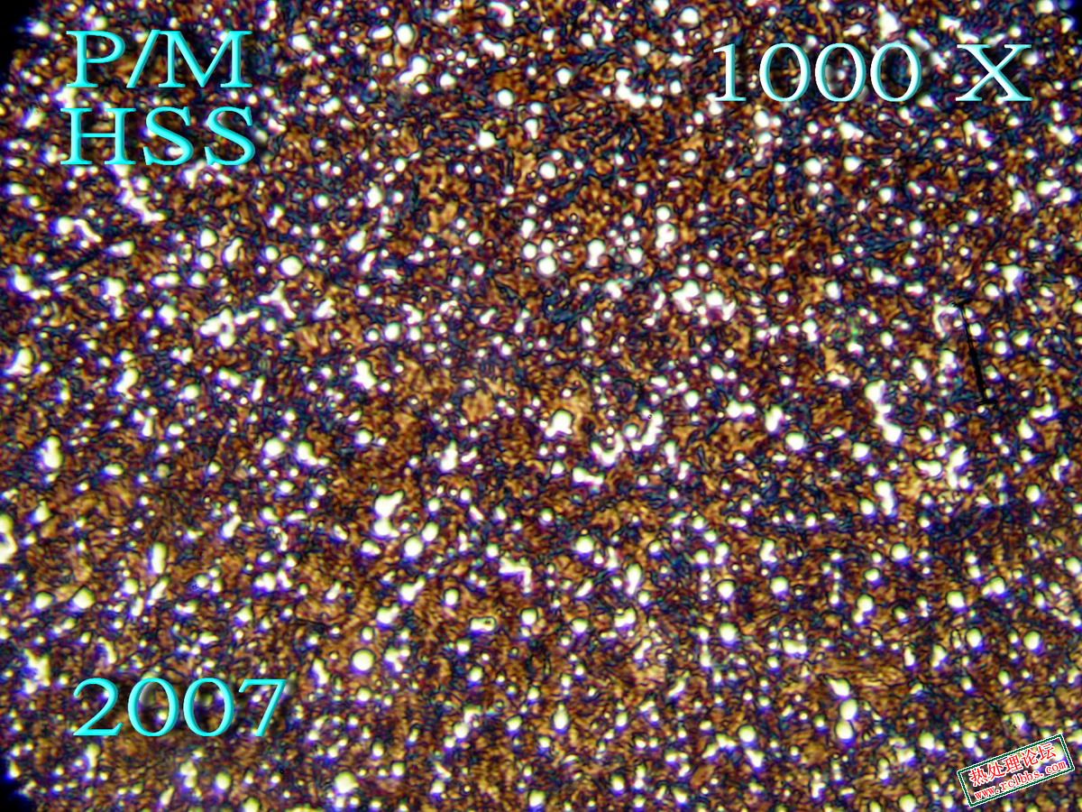

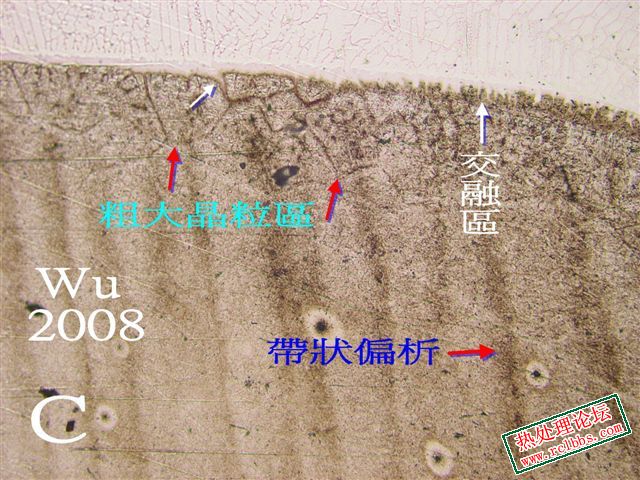

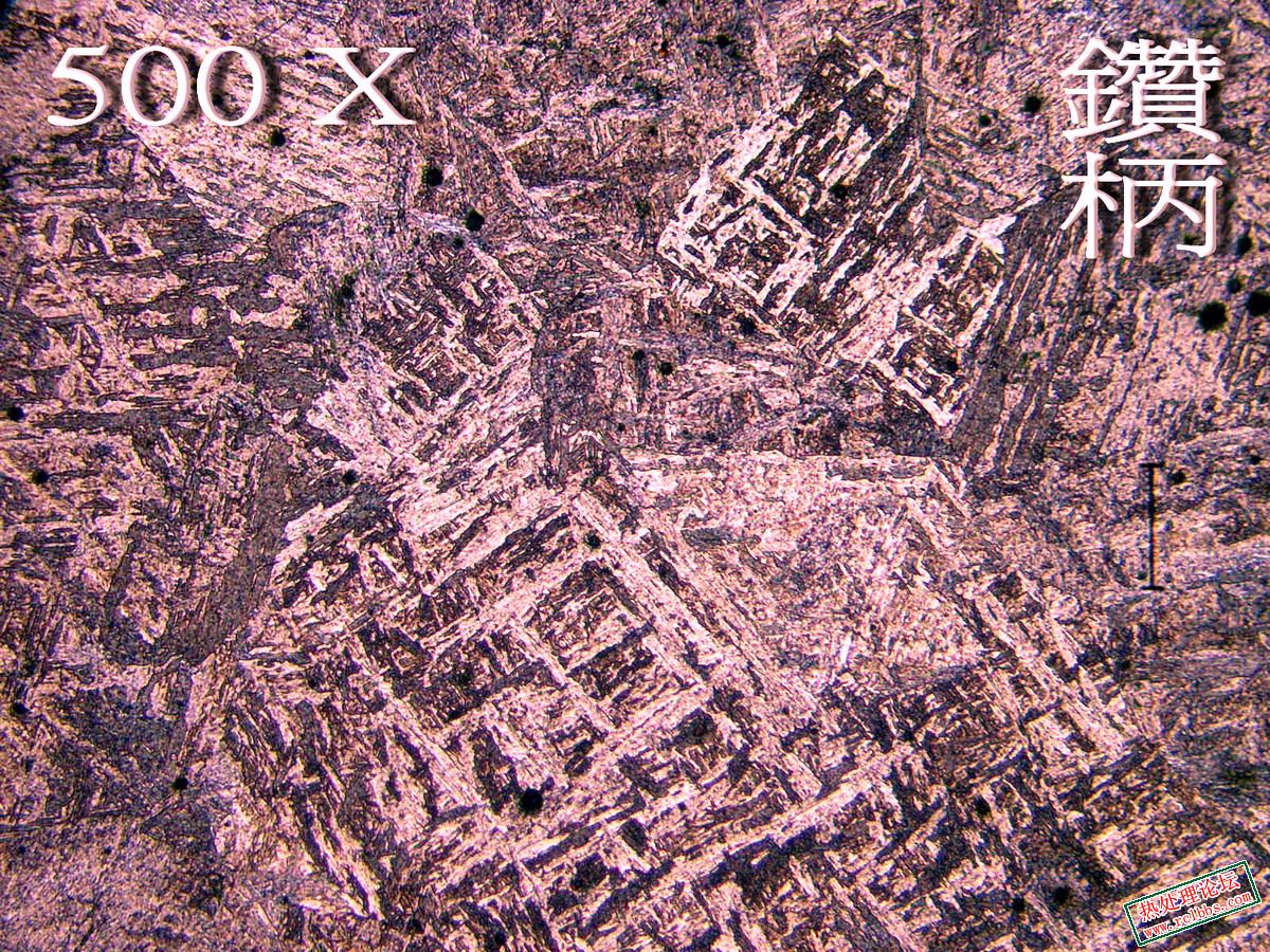

PM HSS / SCM440 摩擦焊接
PM HSS / SCM440 摩擦焊接  HSS High Speed Steel.  SCM-->Cr, Mo.  0.40%C
PM HSS 价奇昂, 故钻柄以普通低合金鋼焊接.  淬火時以高速鋼為主訴求, 故SCM440 晶粒超大.

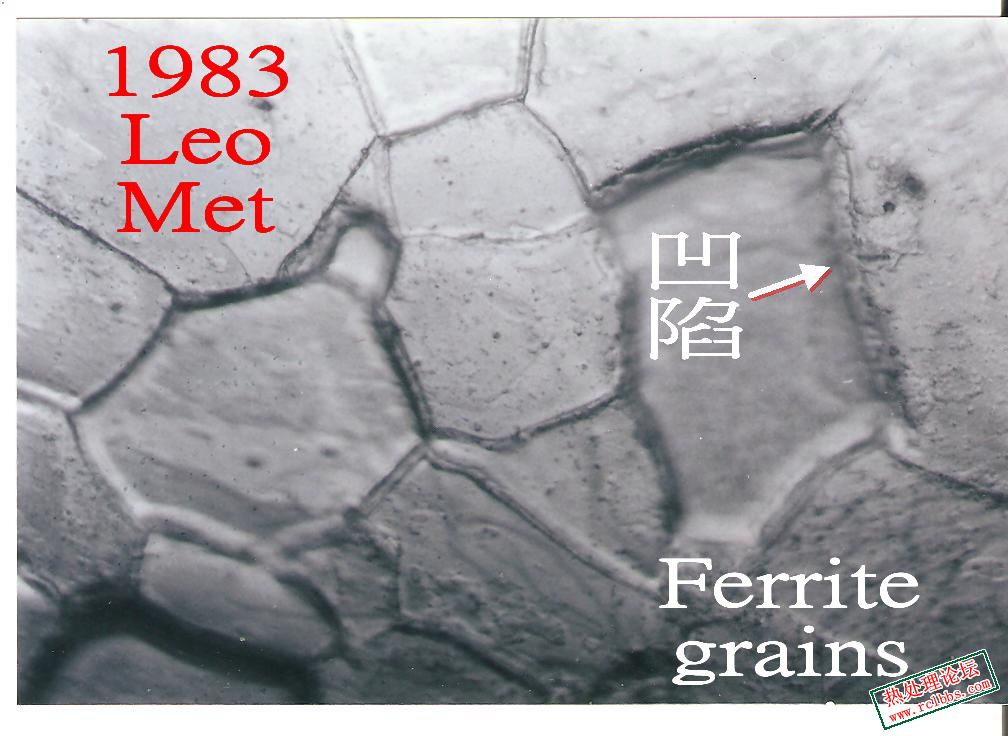

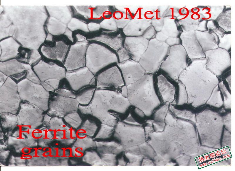

見识一下德國 ZEISS 顕微鏡的聚焦深度
500x 下, 景深還是那麼深. 厲害!  日本光學技術仍不如德國.

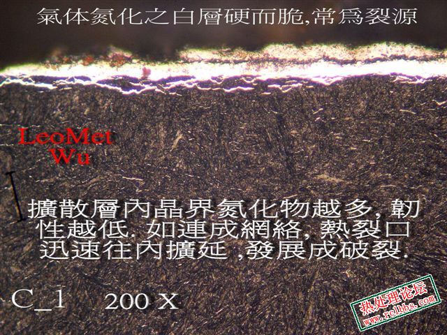

又一組 H13 熱鍛模 金相
這一組 服役一小段時間, 但仍與期望相去甚遠, 故業主花錢送驗, 要找模具"死因".

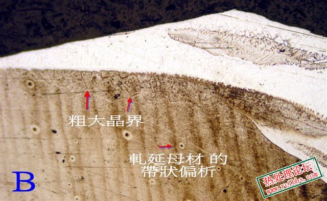

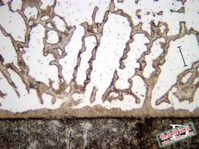

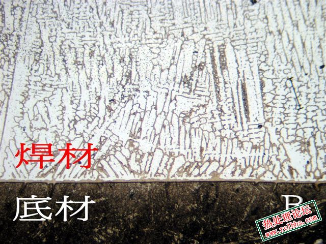

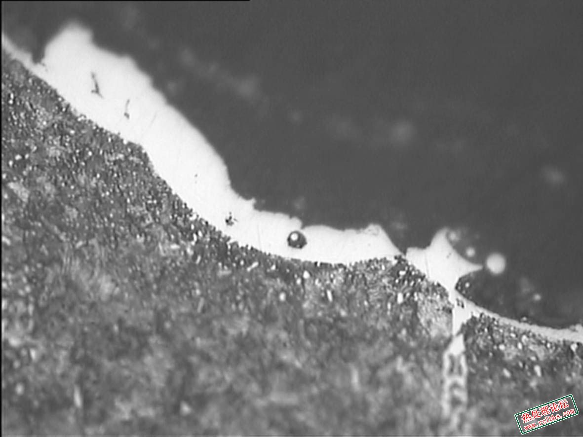

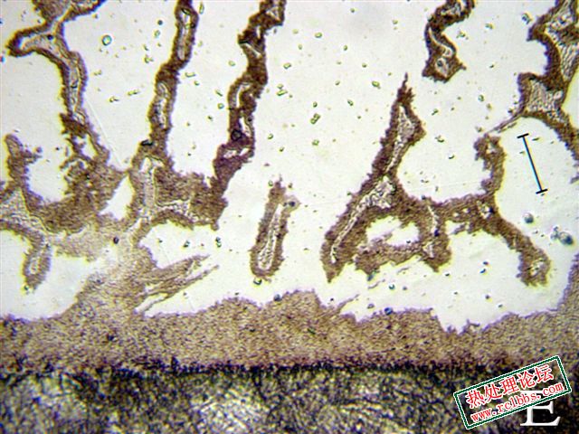

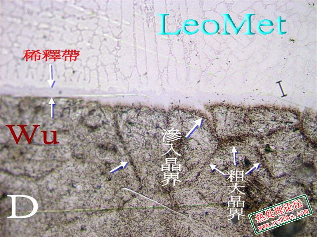

热喷敷 金相欣賞
Thermal Spray Micro-photos
Stellite + SCM440 底材

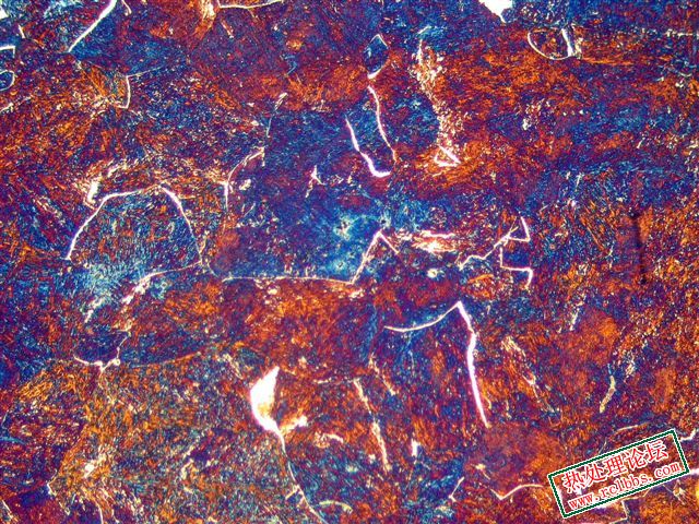

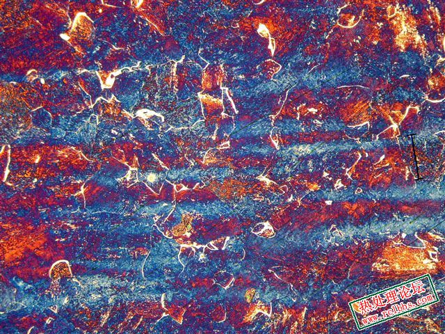

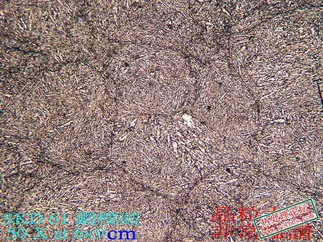

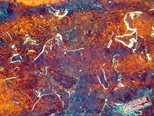

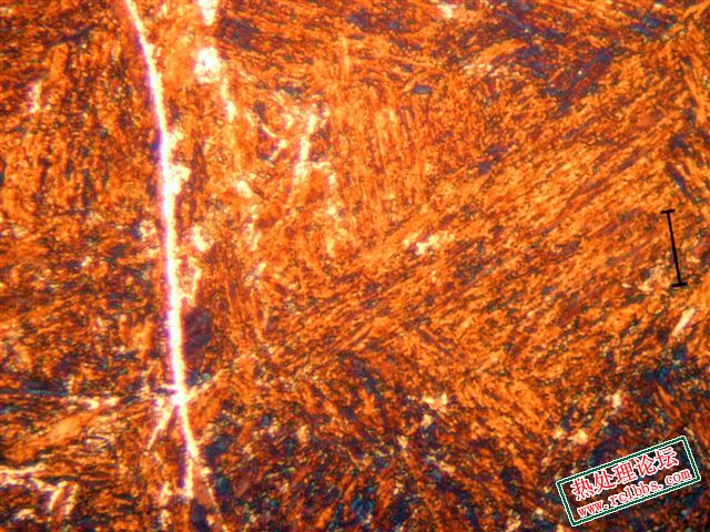

SKD 61 彩色金相
不小心得到的色彩 Colors obtained by accident.
模寿極短, 聽說上線打了3~4模就破裂了.

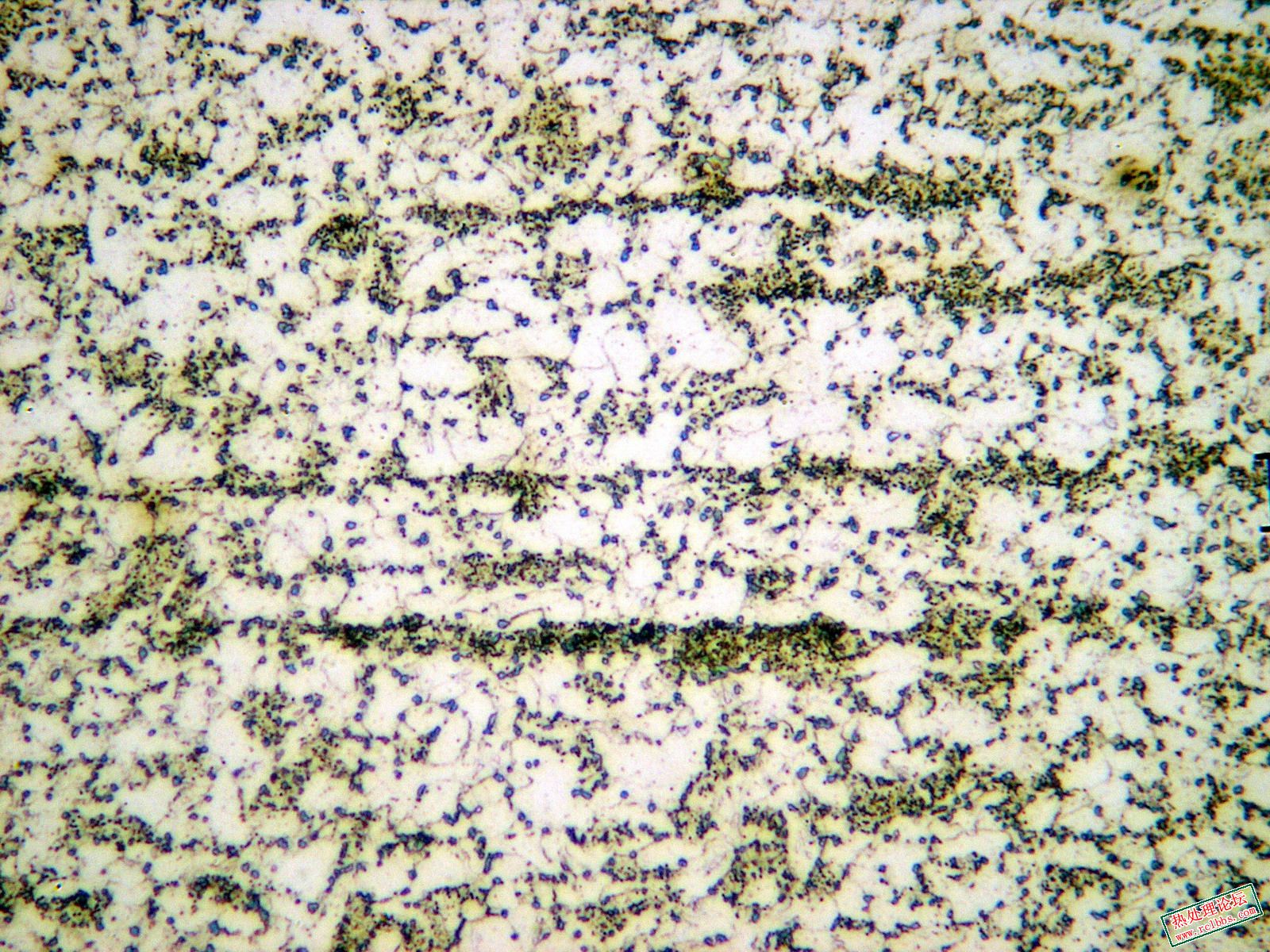

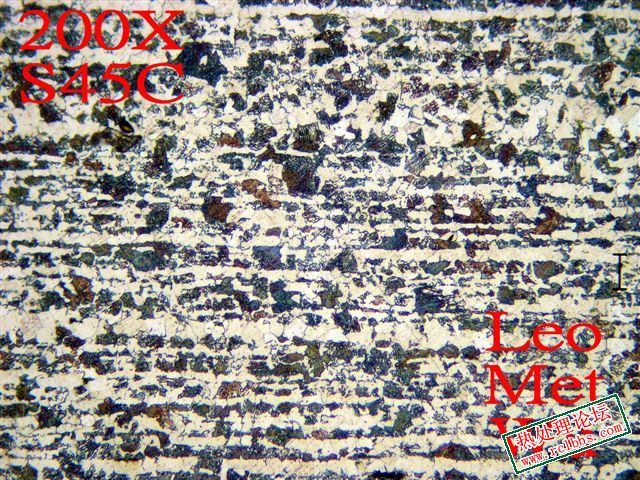

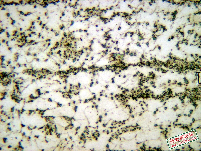

 楼主| 发表于 2008-3-20 07:54:11 | 显示全部楼层

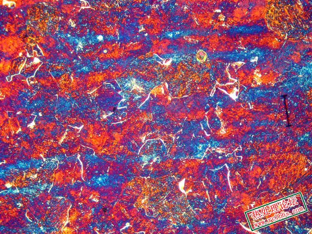

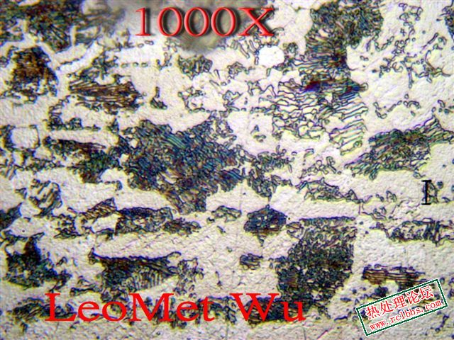

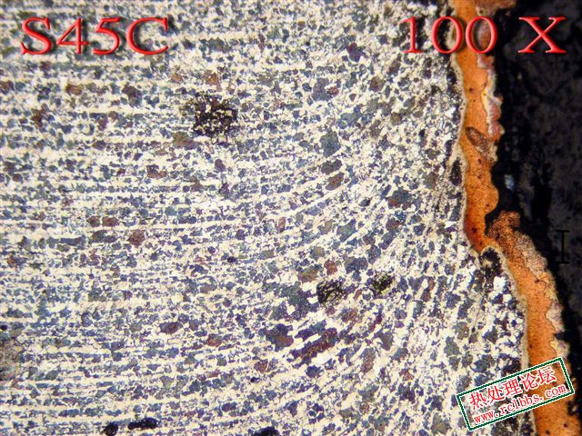

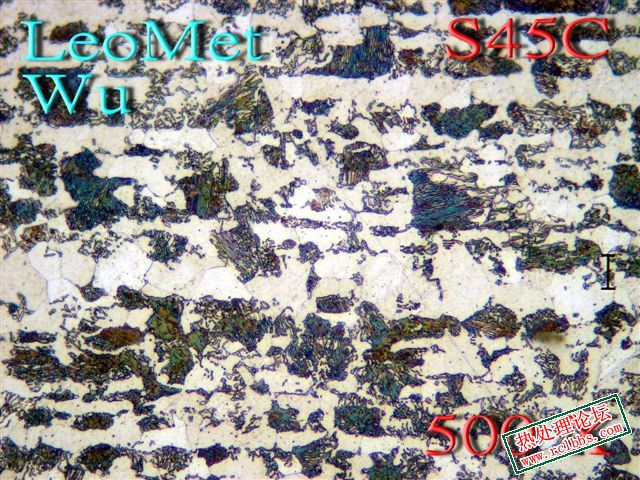

45 鋼 彩色金相
好東西與你共赏.
Nital 浸蝕后, 放個几天, 你會发現顏色慢慢出現.
