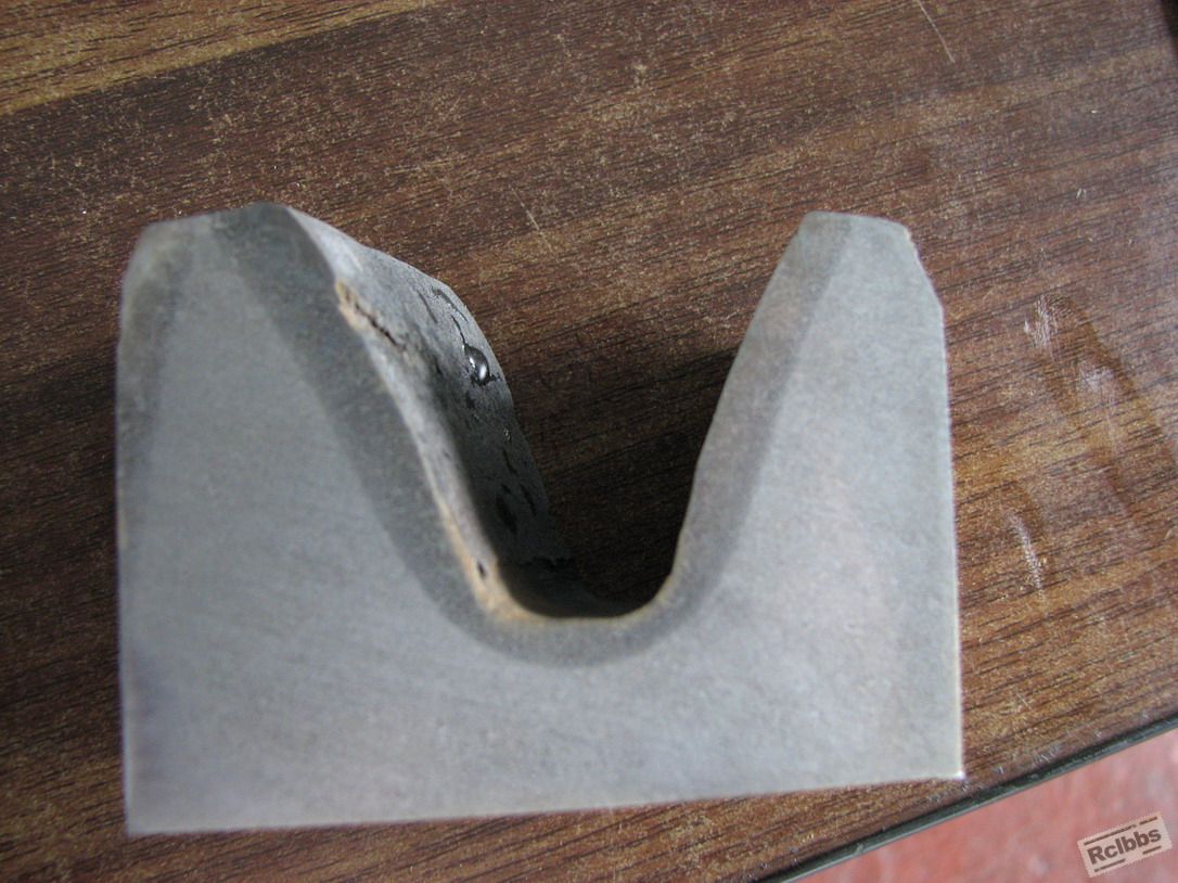

淬火图片和硬化层

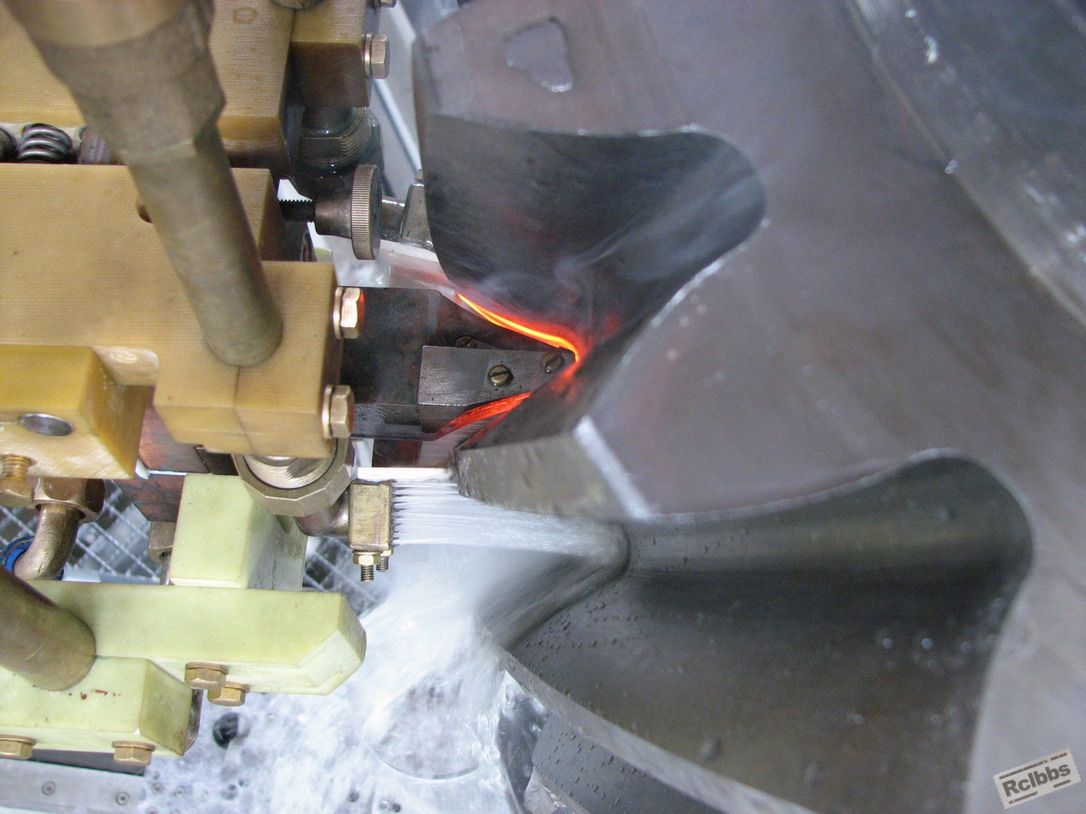

正在淬火的齿轮轴
正在淬火的齿轮轴
硬化层
硬化层
正在自动行走淬火处理
正在自动行走淬火处理

这外是不是你一个齿还要上下连续加热才能完成哦
 楼主| 发表于 2008-11-16 22:30:01 | 显示全部楼层
齿轮模数较大,齿轮厚度也大,模数18,螺旋角21°  齿轮厚度240mm,所以需要沿齿沟连续淬火。
