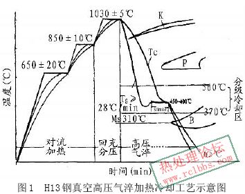

    淬火冷却速度快,能获得良好的组织性能,但随之有引起模具变形开裂的危险。采用分级冷却工艺能做到两者兼顾,对大型复杂模具更显得重要,图2显示了4 种冷却速度与组织结构的关系:

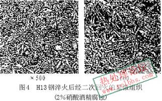

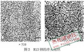

    图3和图4为厚度6英寸(152mm)的H13钢模具心部的淬火和回火组织,其淬火工艺曲线如图5。从淬火组织可以看出,晶界上和基体上有适量的细小碳化物析出。图4是经565℃和595℃二次回火后的组织,为回火马氏体和一些贝氏体( 较暗区) 。研究显微组织与冲击韧度、硬度之间的互相关系表明,大量的晶界碳化物析出会显著降低韧性。
