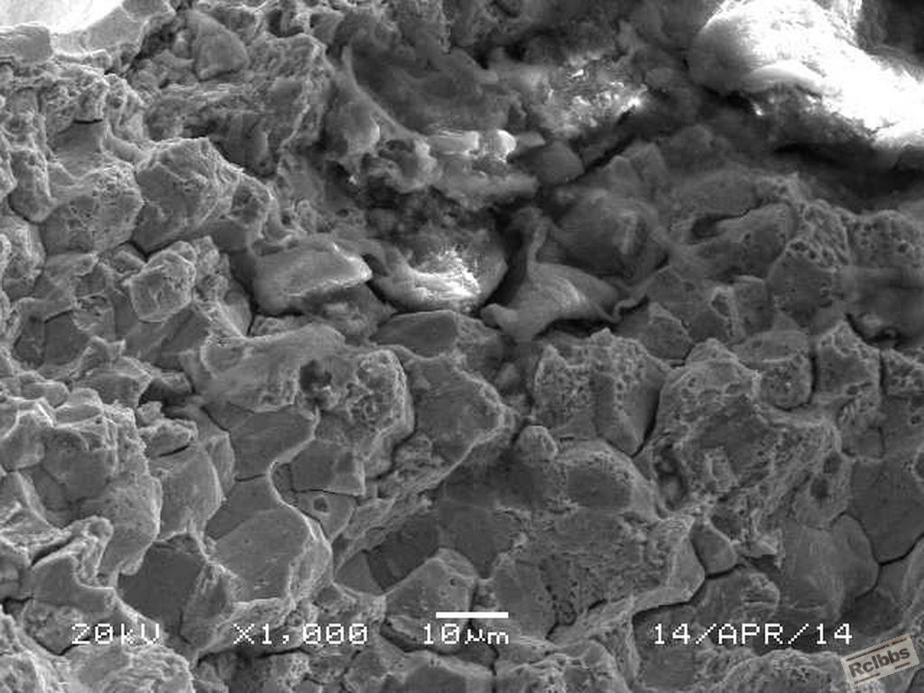

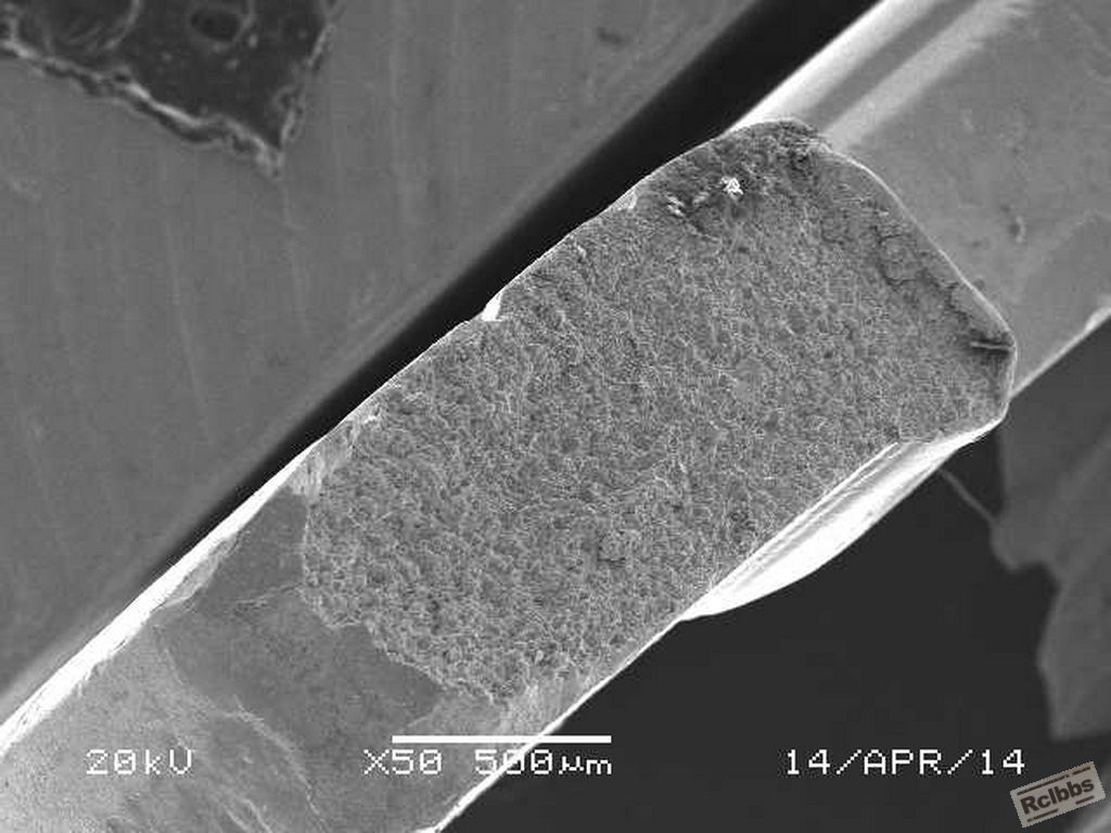

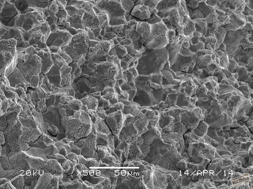

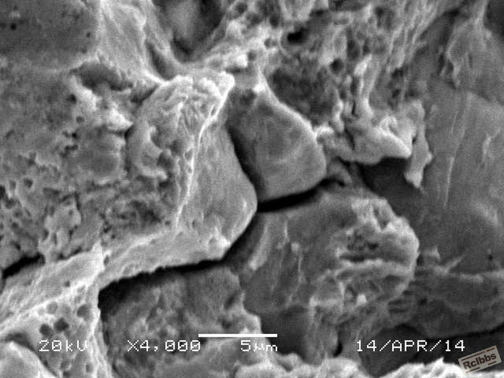

[求助] 该断口有无氢脆特征
签到天数: 128 天
发表于 2015-10-5 12:34:18 来自手机 | 显示全部楼层
从你说的情况看已经是氢脆无疑,做扫描无非是想从微观上加以证实,可惜他们的电镜水平太低。wechat:lang_wechat_threadmessage

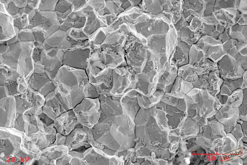

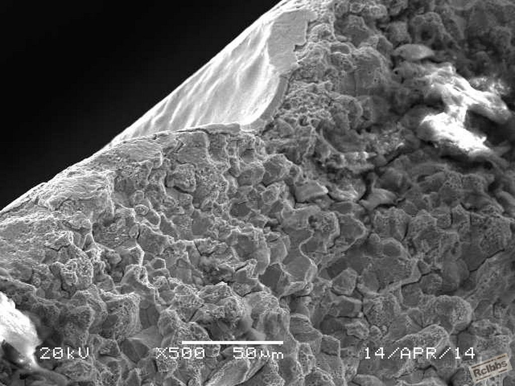

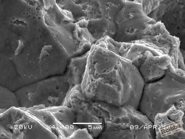

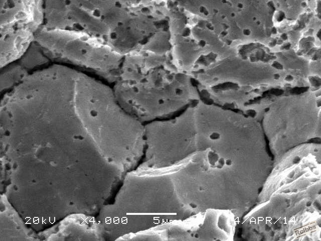

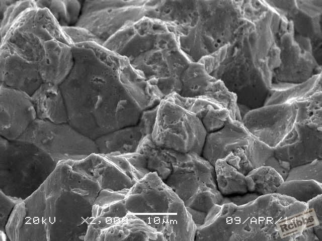

发表于 2015-10-5 19:22:06 | 显示全部楼层

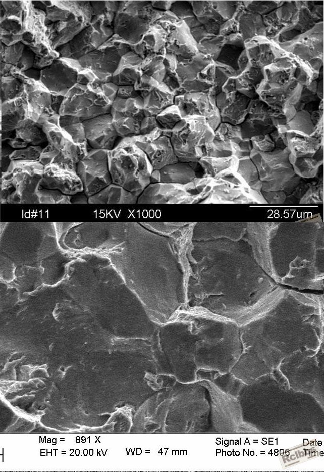

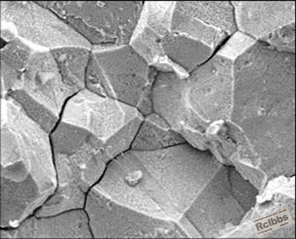

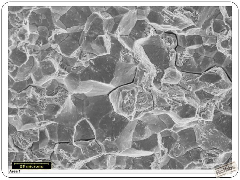

These are related photos. Feast your eyes-----給大家看個夠.
有些晶面蝕出洞洞的, 是超音波洗淨時, 我加了酸要去銹, 結果蝕過度了.
後面幾張 h a 以後是網上抓的.

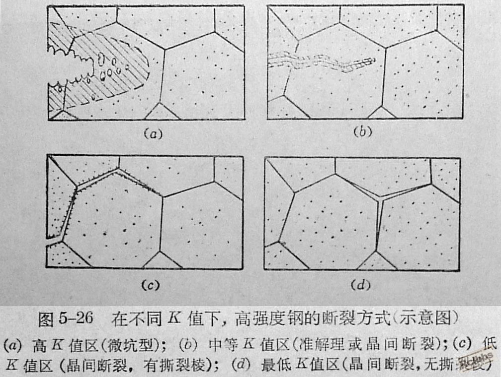

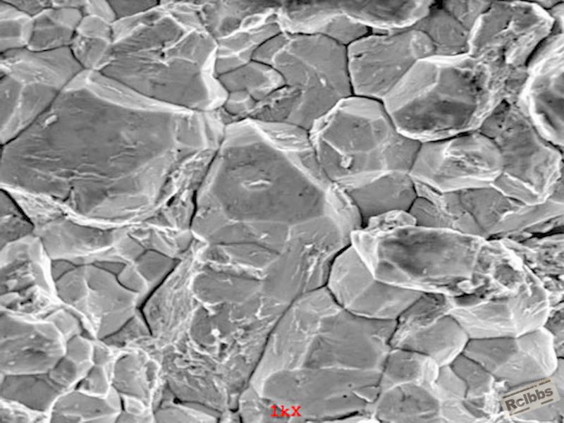

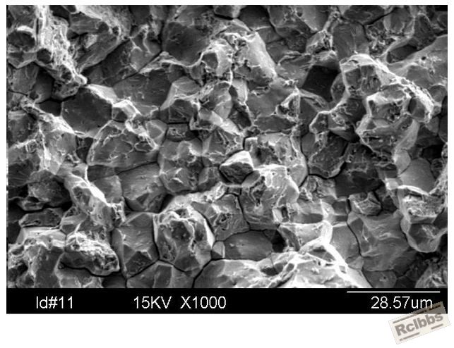

发表于 2015-10-6 01:37:51 | 显示全部楼层

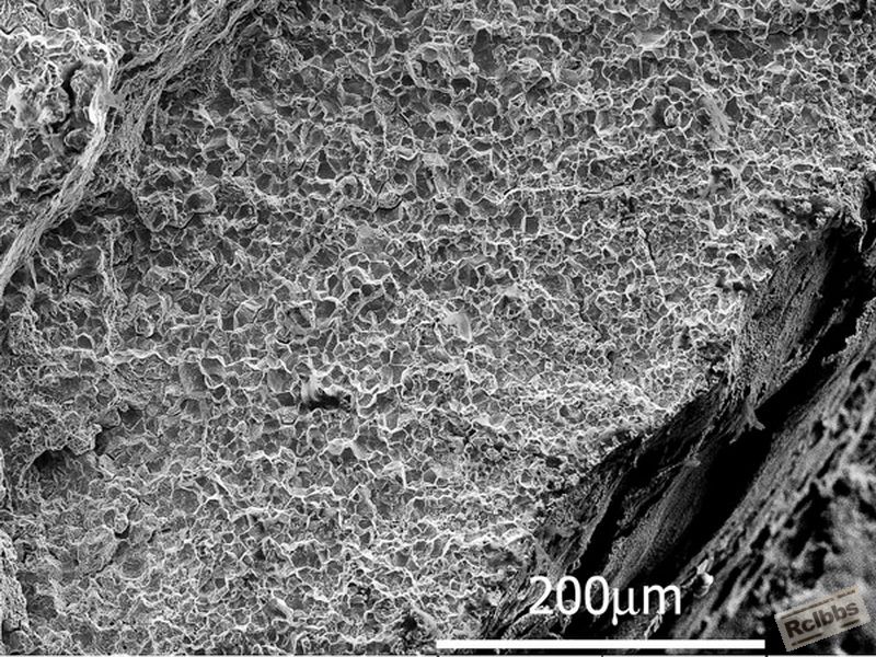

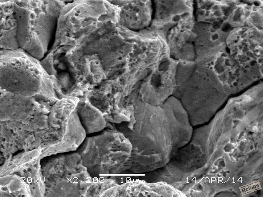

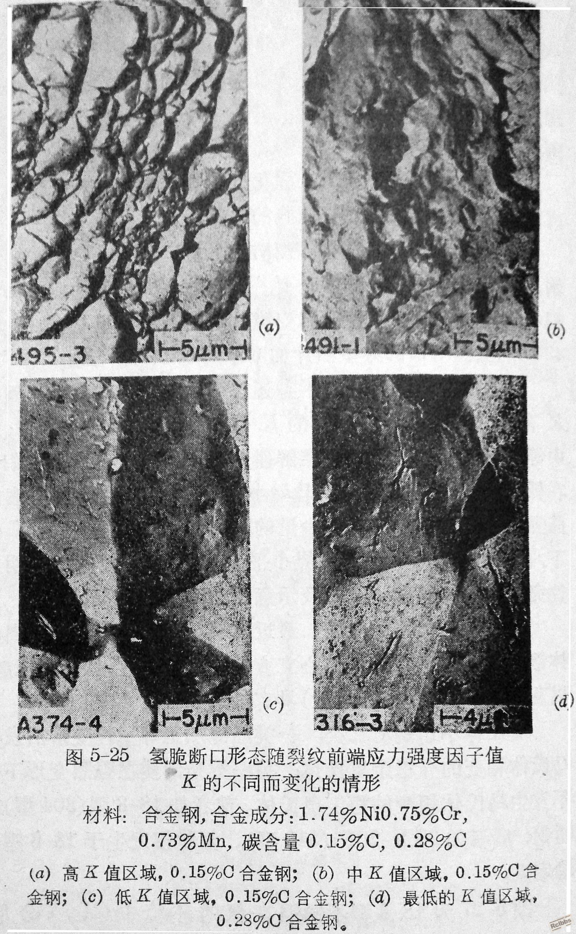

希望楼主能提供组织图,看看能否反应有关氢脆的特征。与leomet提供的图片相比,楼主的扫描图片不像是全部沿晶断裂。其实氢脆断裂既可以是沿晶也可以是穿晶,既可以是解理也可以是准解理,还可以出现韧窝。以下是有关氢脆的几张图片。
四种基本类型:
沿晶断和解理断:

断口上的反光点和低倍特征:

签到天数: 128 天
发表于 2015-10-7 22:11:27 | 显示全部楼层

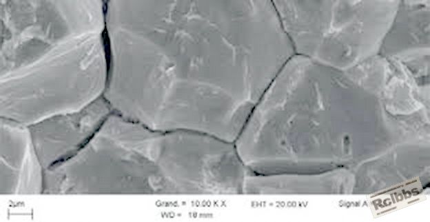

比较下两张图,为什么楼主的沿晶断几乎看不到晶粒的立体形貌?
这是不是沿晶断?上图在1000倍下已经看到了明显的氢脆特征,下面的图理解为氢脆型解理更合适,已经没有了河流花样,体现了极大地脆性。

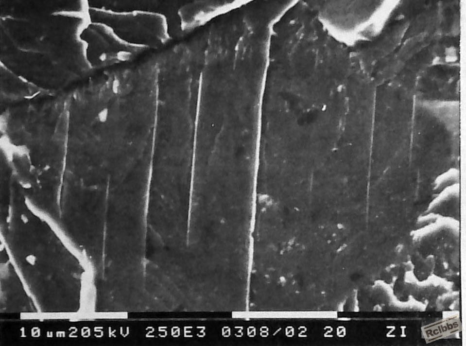

签到天数: 226 天
 楼主| 发表于 2015-10-8 07:39:23 | 显示全部楼层
吴老师,你发的图片是否有细小的爪状纹及发纹特征?
发表于 2015-10-8 08:45:11 | 显示全部楼层
上面大家各位所述无论是制程的设计还是断口的形貌特征都指向是氢脆。等报告出来,望楼主再和大家分享。
发表于 2015-10-8 11:56:11 | 显示全部楼层
仔细一看,像是氢脆
签到天数: 226 天
 楼主| 发表于 2015-10-8 14:10:18 | 显示全部楼层
一定和大家分享,目前客户的研究所已经承认是氢脆了,害我们白白花了一大笔费用,向谁去要!为什么受伤的总是我!
