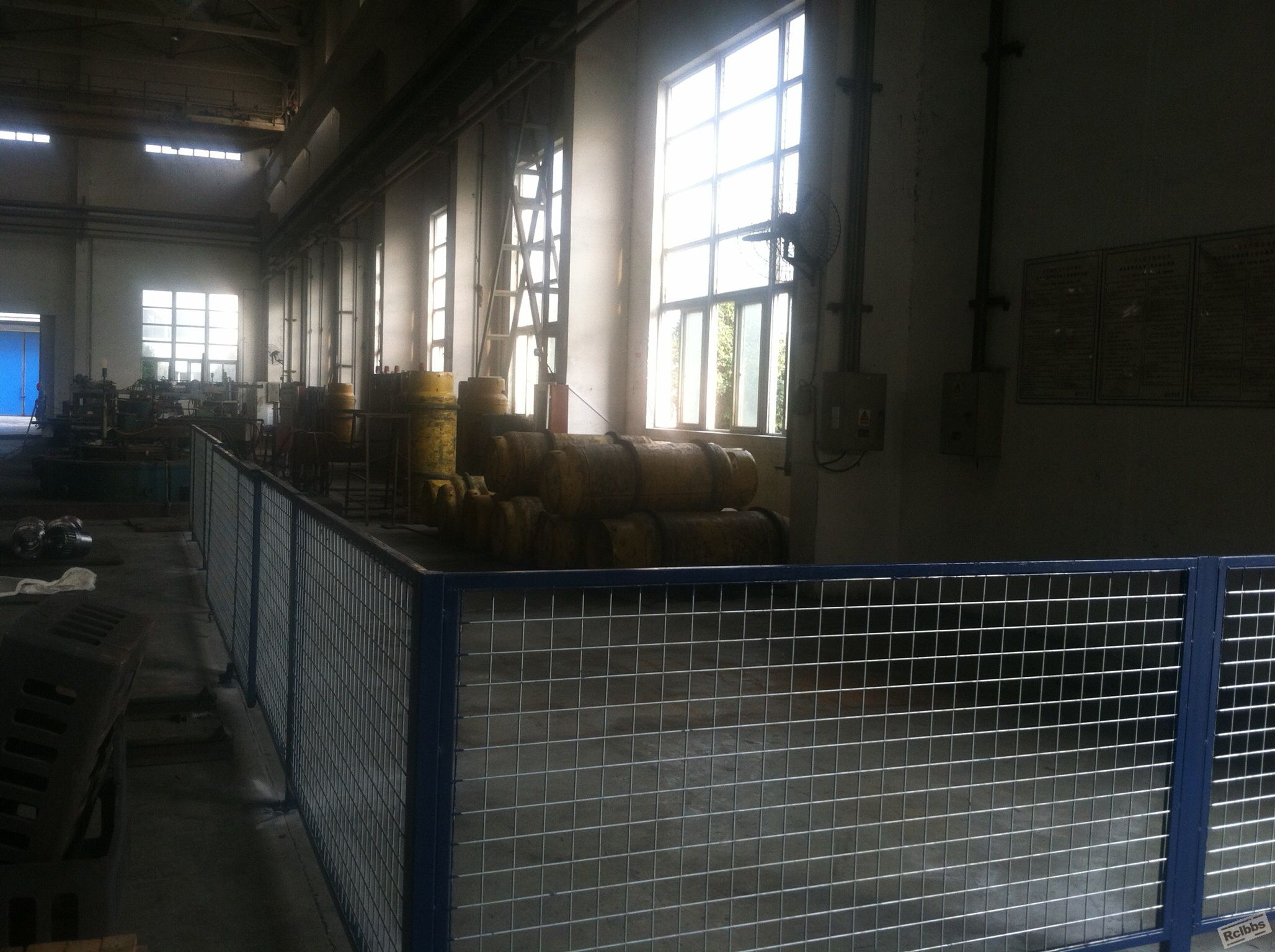

发表于 2015-11-5 19:07:39 | 显示全部楼层

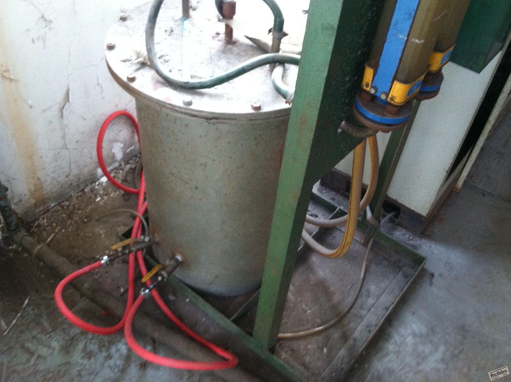

发表于 2015-11-5 19:34:49 | 显示全部楼层
