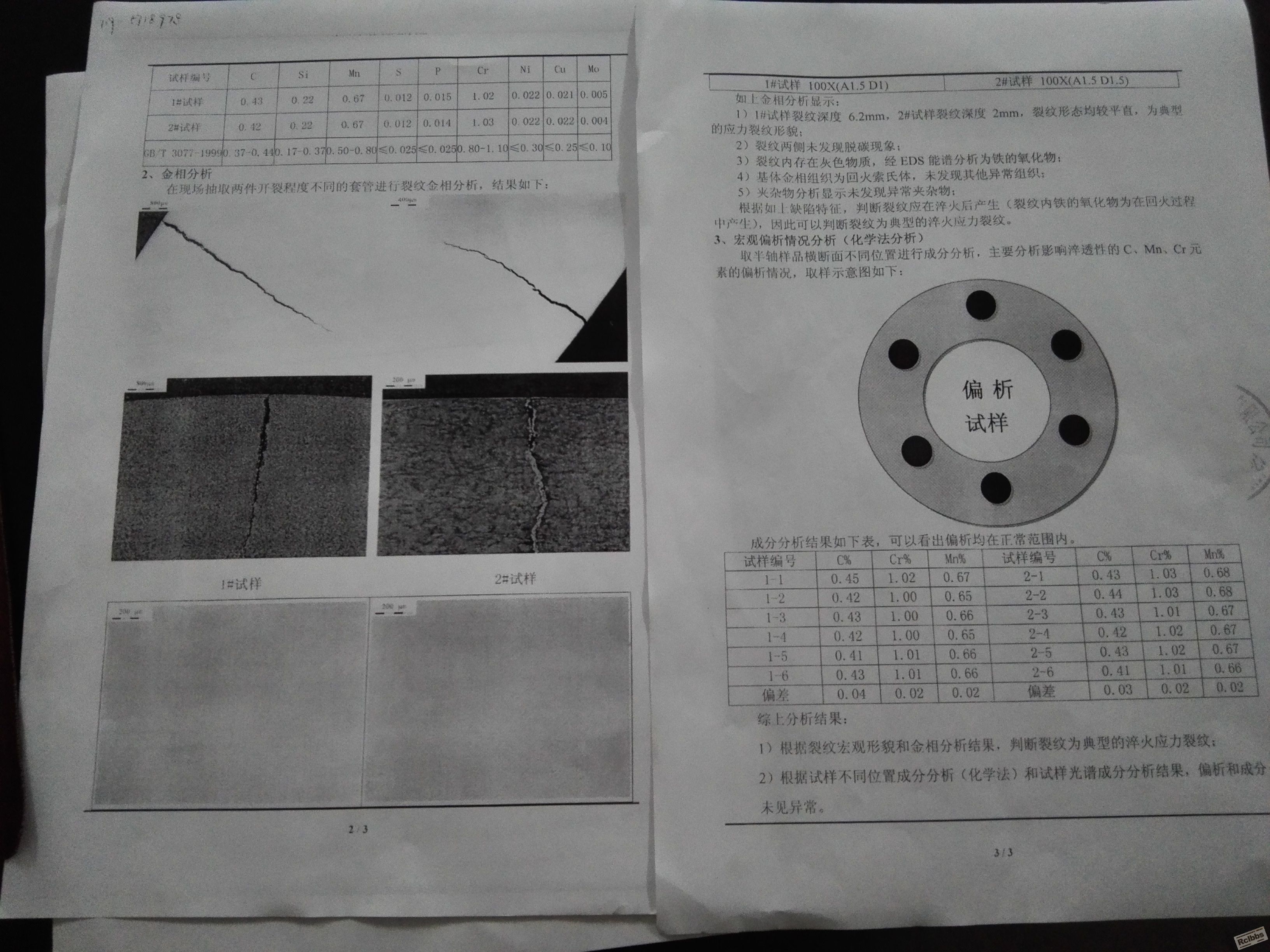

 楼主| 发表于 2015-12-21 12:39:42 | 显示全部楼层
fengyonghe 发表于 2015-11-5 16:15
裂纹内部充满夹杂物但不是氧化物,主裂纹附近的夹杂物与 主裂纹还有距离并没有连在一起。裂纹末梢不 ...
材料厂家给的报告:裂纹内存在的灰色物质,经EDS能谱分析为铁的氧化物,判断裂纹在淬火后产生(裂纹内铁的氧化物在回火过程中产生的),为典型的淬火应力裂纹。
是这样的吗?

 楼主| 发表于 2015-12-21 12:45:35 | 显示全部楼层
材料厂家给的裂纹分析报告
签到天数: 128 天
发表于 2015-12-22 01:30:16 | 显示全部楼层
分析报告做的很到位

签到天数: 1061 天
发表于 2015-12-22 08:02:24 | 显示全部楼层
从裂纹形貌和无脱碳基本可以认为是淬火裂纹的可能性最大,但是个人感觉,要想报告更有说服力,能谱分析报告和夹杂物检测数据还是附上比较好
发表于 2015-12-22 12:27:39 | 显示全部楼层
我个人觉得不够专业,首先从报告格式上,应该是先说成分偏析情况后,在说微量分析。其中对于金相图片,裂纹细节图片不够完整。其次,就金相图片而言,缺少标尺,未明确观察倍数。做能谱分析,只说明是铁的氧化物不够严谨。而且未见SEM图片。
                                                                                           个人意见。
